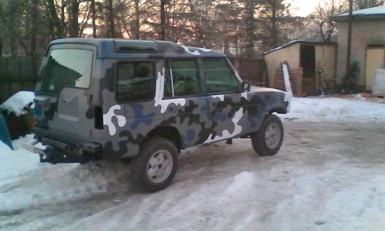

Надоели современные недоприводы, решено оживить старенький, настоящий, полный привод - LR Disco I.
Присмотревшись поближе, появилось желание разобрать и собрать его заново.
И понеслось, пескоструй, сварка, покраска, закупка кучи материалов и оборудования.
И вот потихоньку начинает вырисовываться обратная сборка.
ну и немного вносим дополнения к покраске
совместно с кузовом под замену пошла и вся подвеска и ходовая, теперь можно и с салоном поработать.

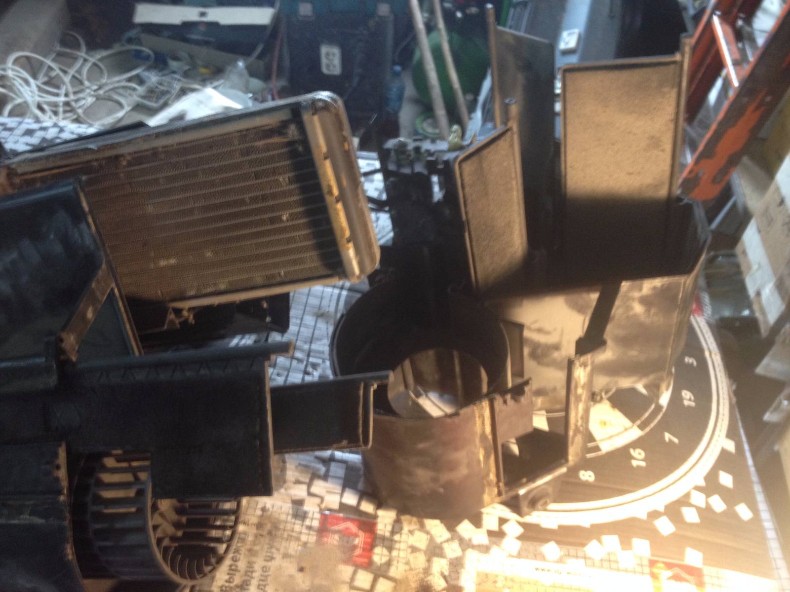

разбираем, пылесосим
разбираем все

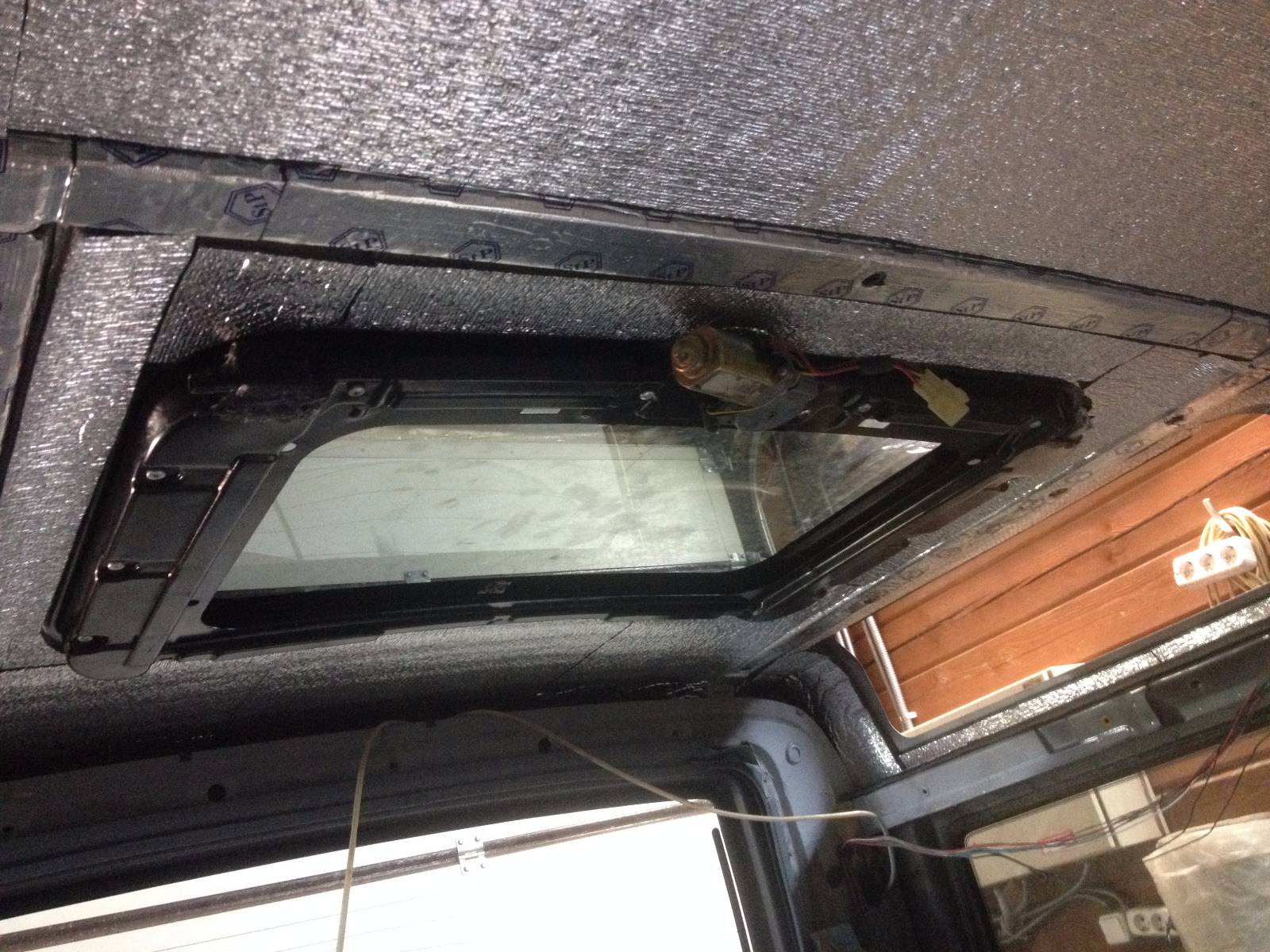

Пришла идея заменить люки на электро, чтобы задний люк можно было с водительского кресла открывать, на разборке нашли 2, правда от рестайла, купили, запустили, решили почисть - а внутри то уже сломались пластиковые направляющие, никто не смазывал и не чистил же их. Первая идея - изготовить новые, даже уже распланировали как это сделать, но после посмотрел, что бывает ремонтный комплект в продаже, это весь механизм в сборе, без рамок и стекла, отправил в заказ, будем ждать, а пока сделали лекало для расширения отверстий под новые люки, т.к. в рестайле люк больше на 10см.

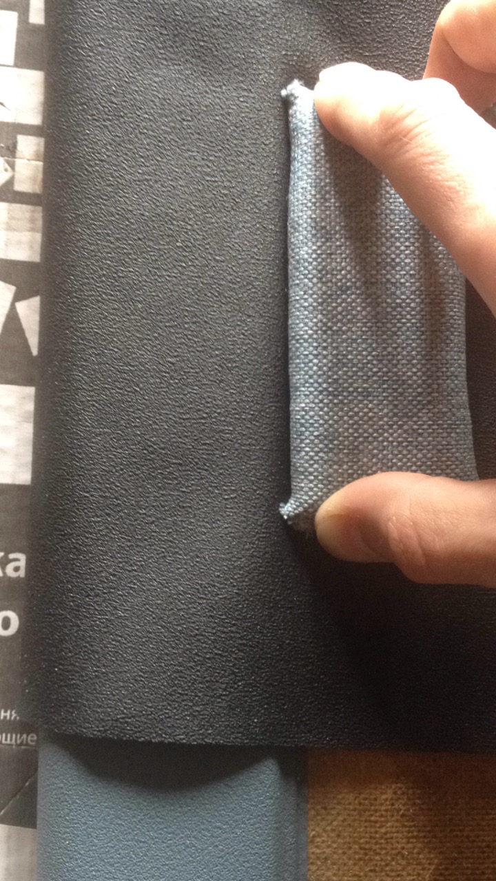

Пока изготавливается выхлопная, нашлось время на примерку материала на карту двери

примеряем задний люк
приходится потолок подгонять под люк
