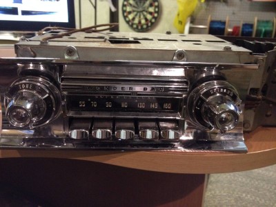

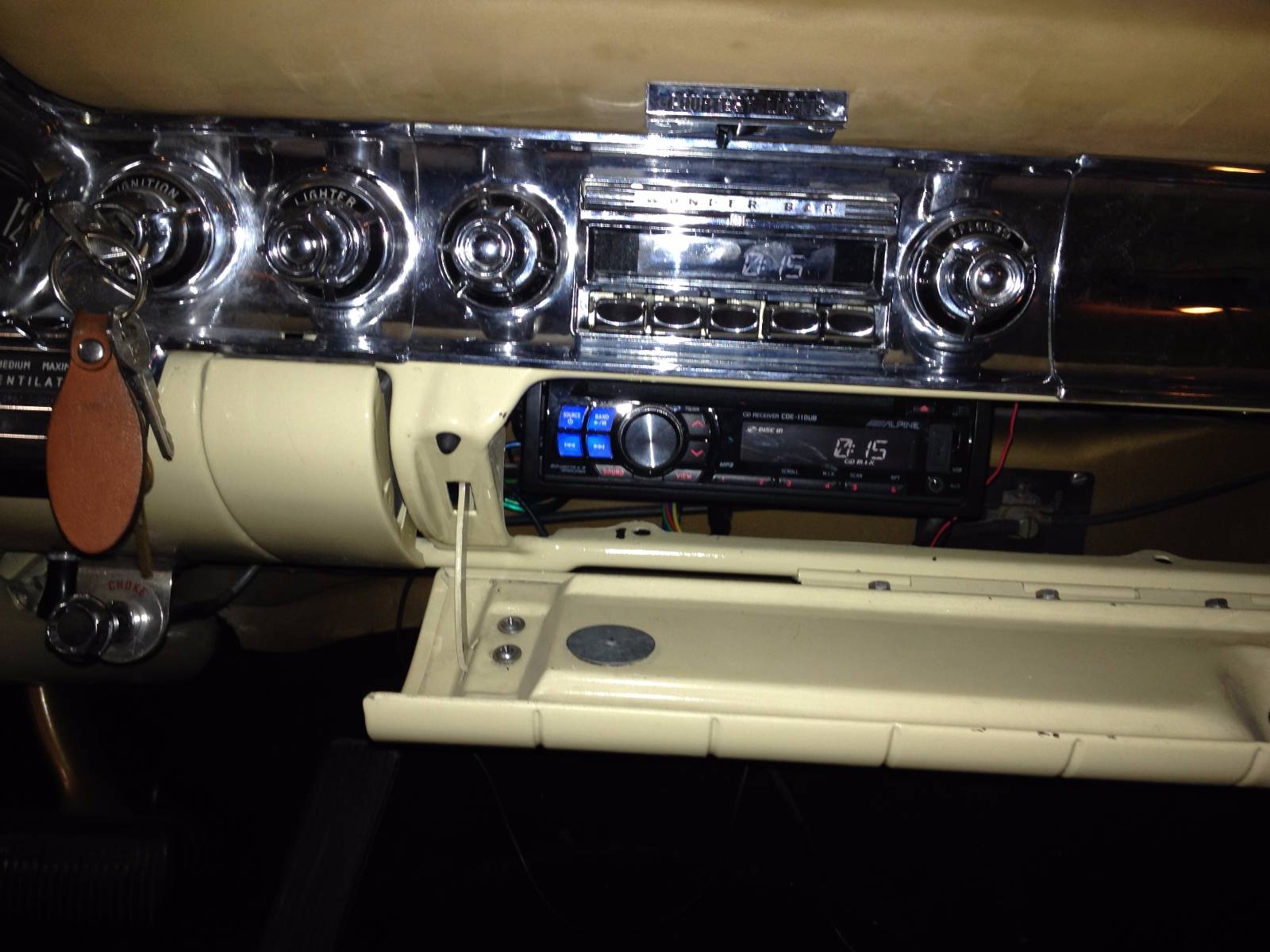

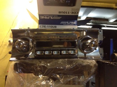

В связи с желанием добавить возможность прослушивания музыки с CD или USB заставило задуматься когда в руки попал такой аппарат.
Рынок завален разнообразными приводами, но как-то не вписываются они в интерьер.
Пришлось выходить из ситуации, решение покупка привода и монтаж во внутренности этого чуда.
Но опять стопор, нужно попробовать визуально и тактильно оставить все на своих местах.
Новое решение покупка 2-х одинаковых приводов.
Из первого привода - монтаж информационного табло и контролеров в панель управления, из второго - монтаж в бардачок и синхронизация с панелью управления.

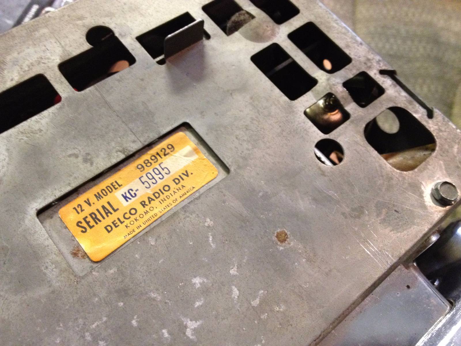

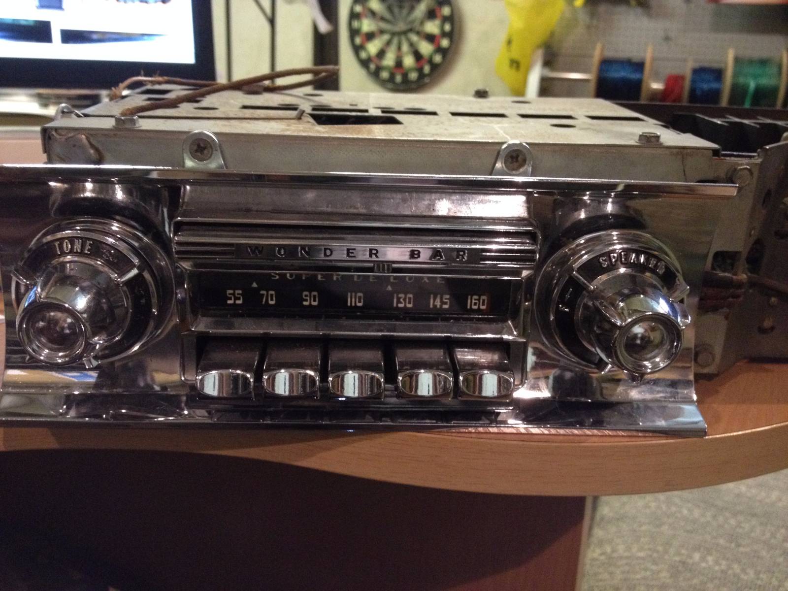

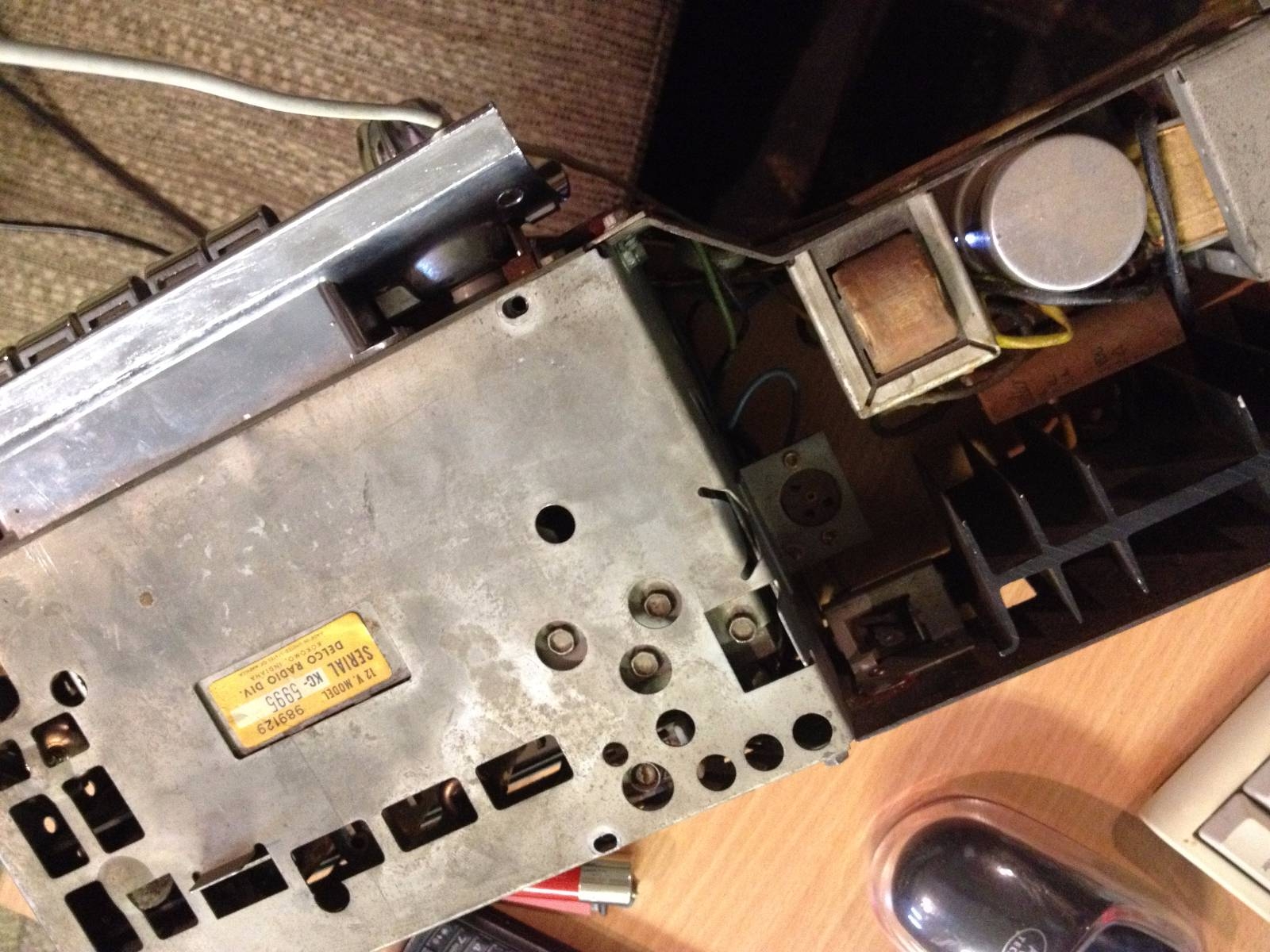

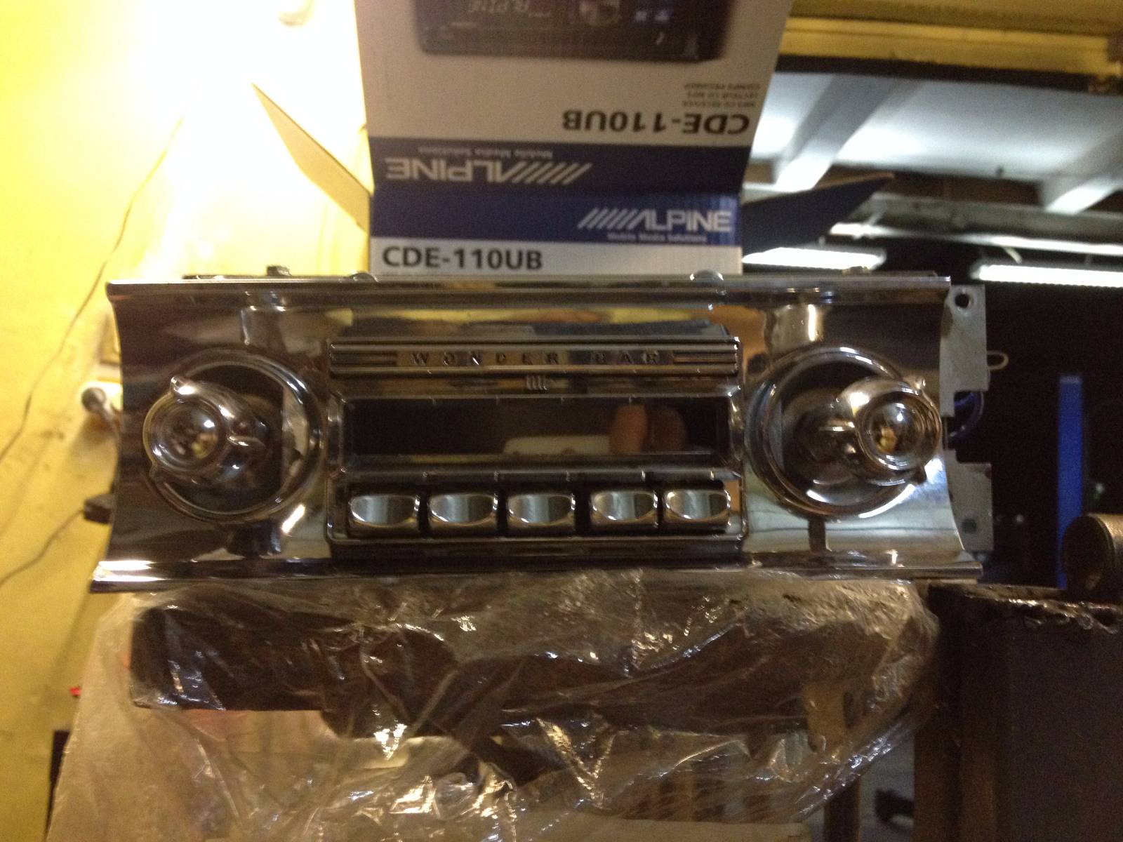

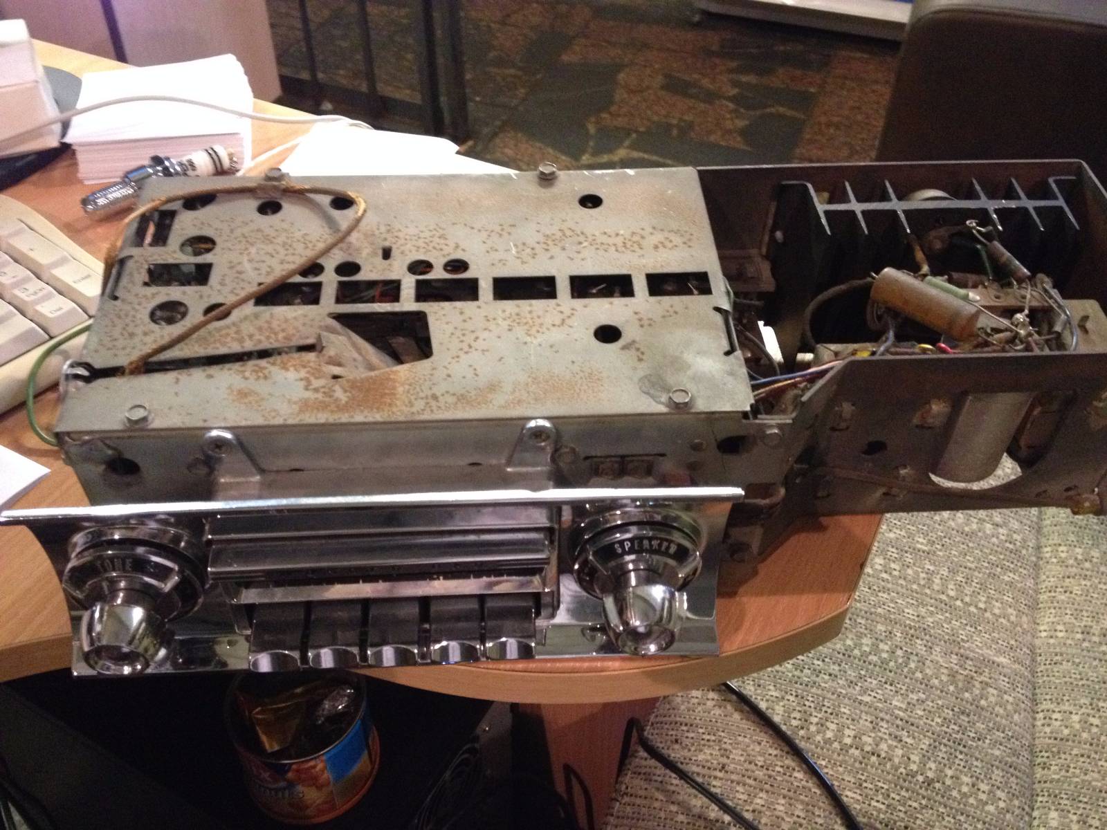

Разбираем магнитолу и проверяем возможность монтажа информационного табло.
Теперь будет Alpine.

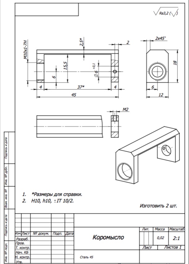

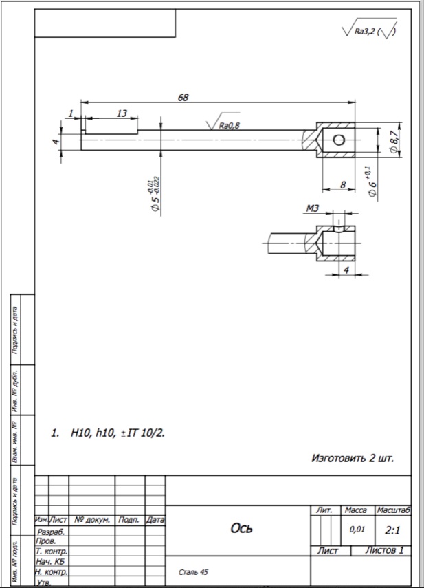

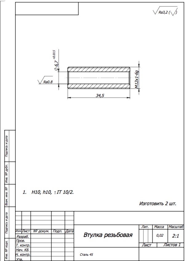

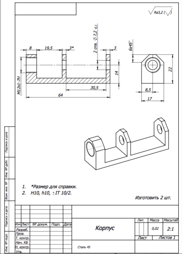

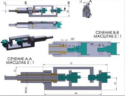

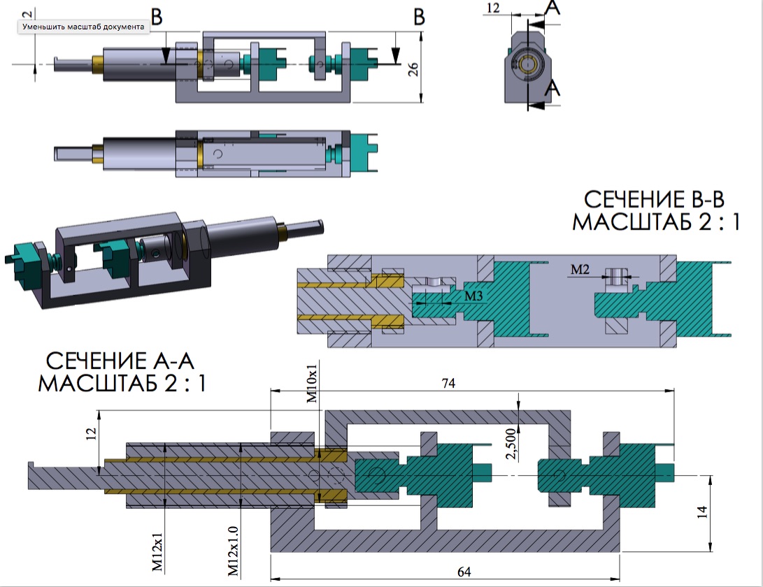

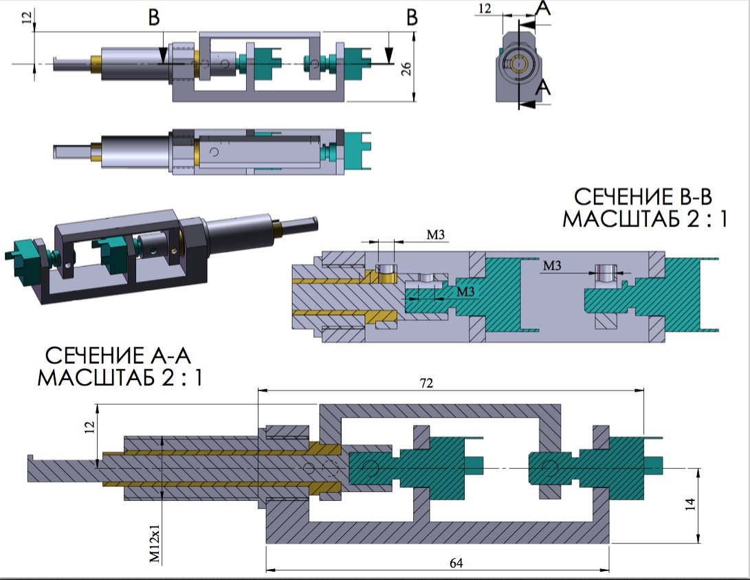

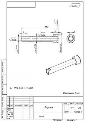

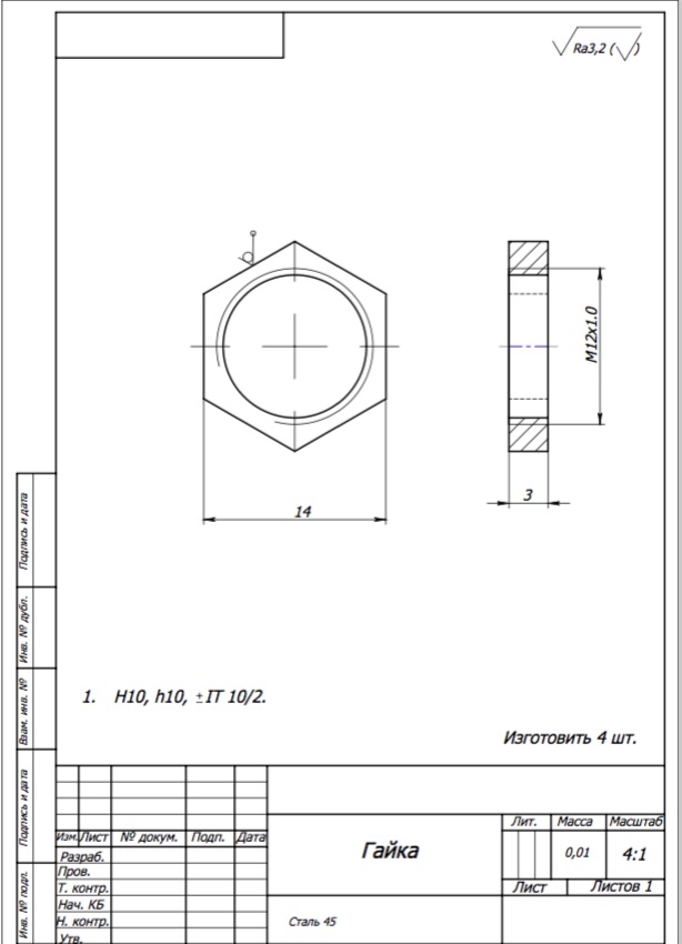

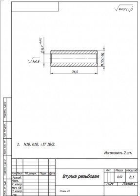

Для тактильного восприятия нажатия клавиш пришлось изготовить чертежи и детальки по ним.

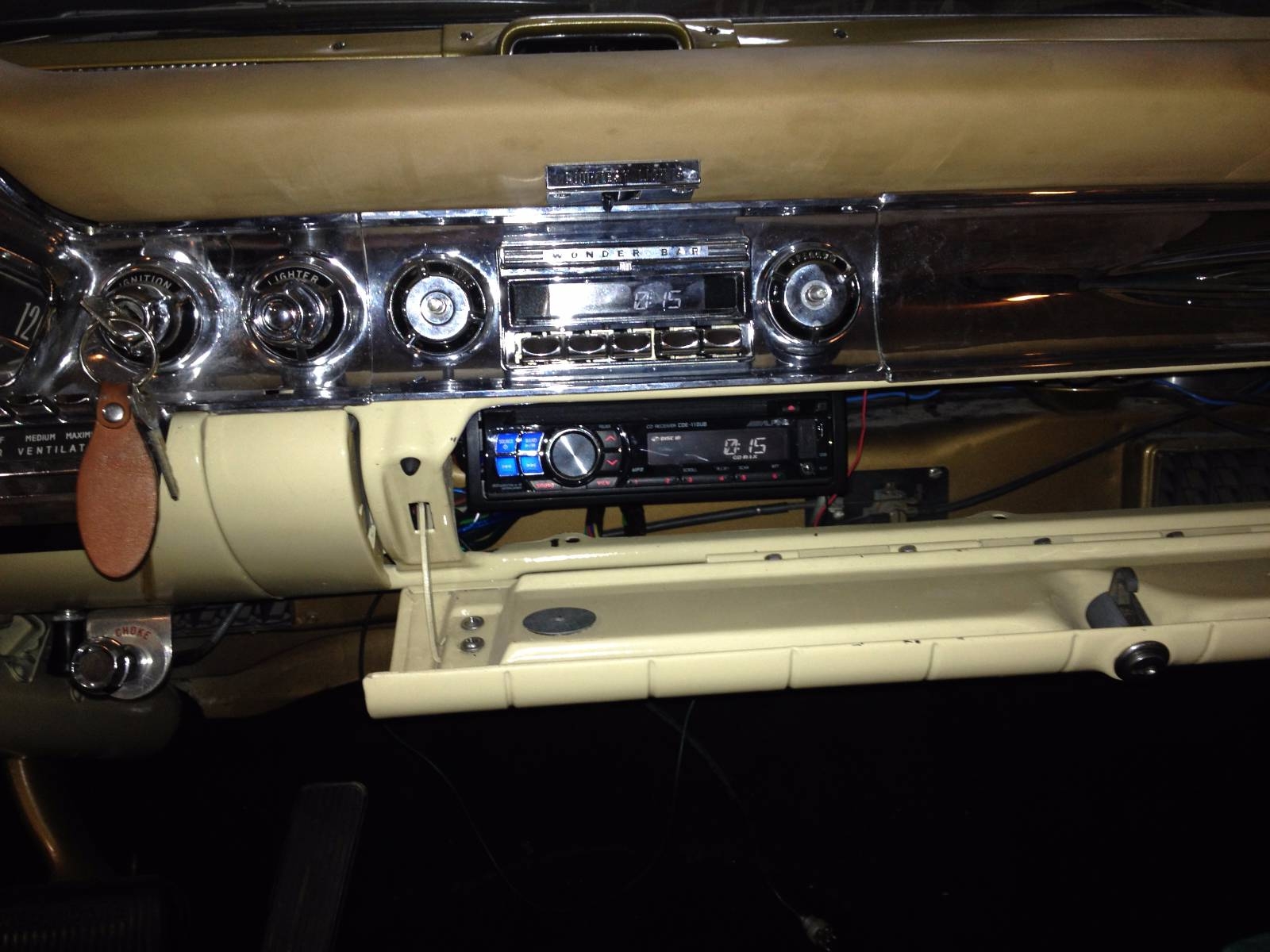

Собираем, ставим на место и проверяем.
В итоге получаем информацию о треке и полное управление на центральной консоли. CD и USB можно поменять при открытии бардачка.
Внешний вид центральной консоли оставили практически без изменений, добавилось только информационной табло вместо шкалы радио.

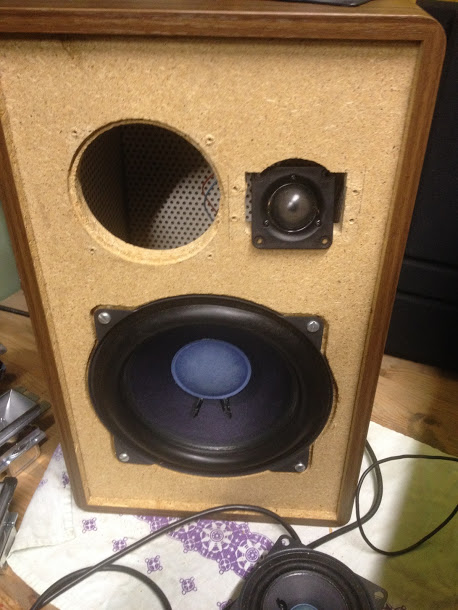

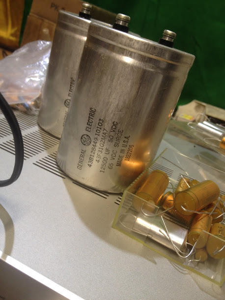

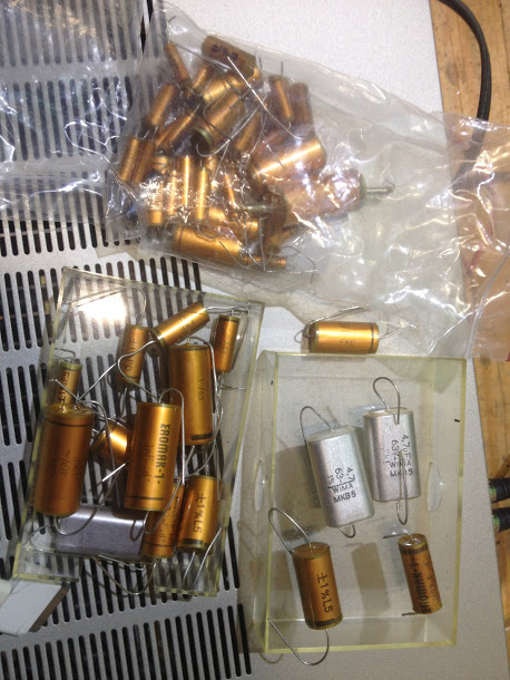

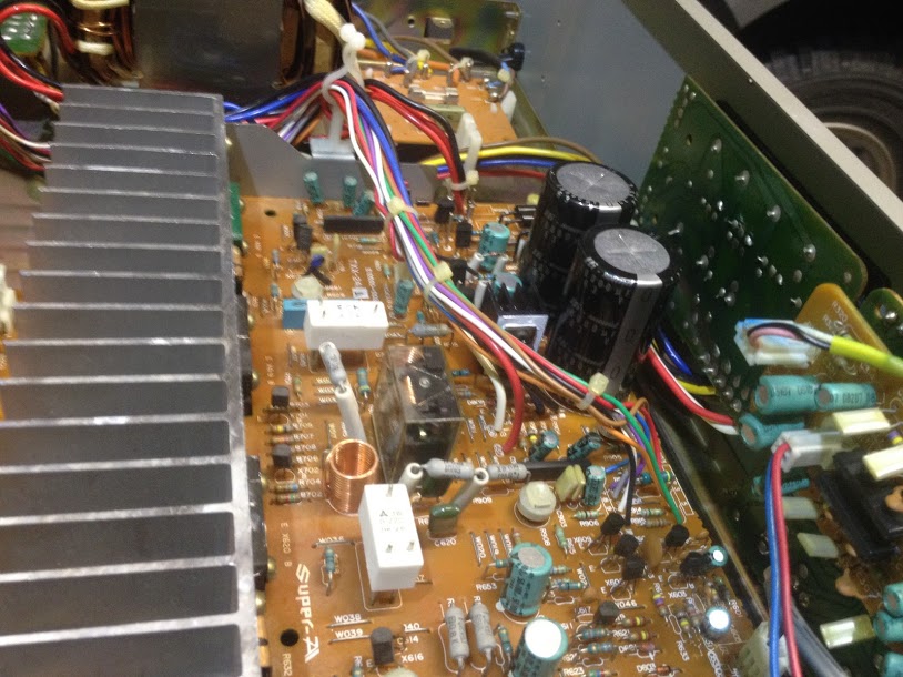

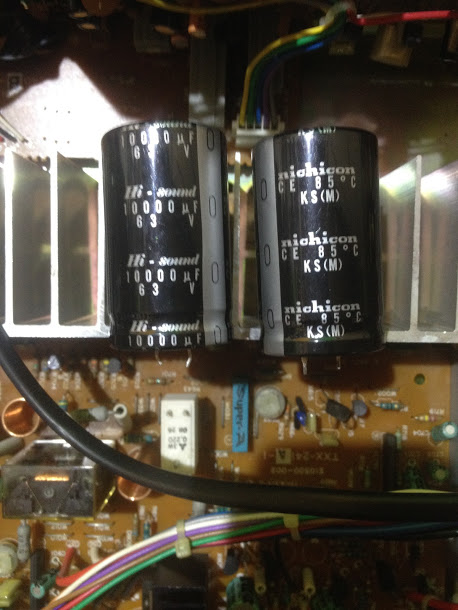

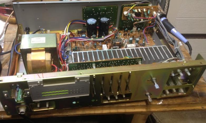

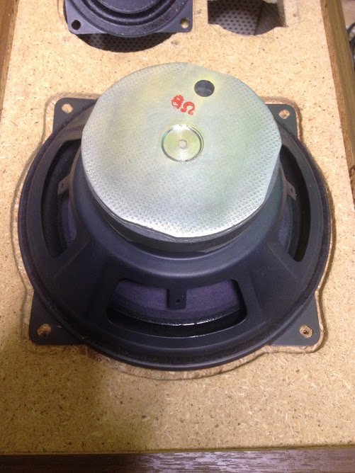

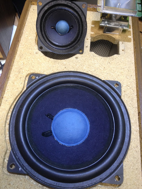

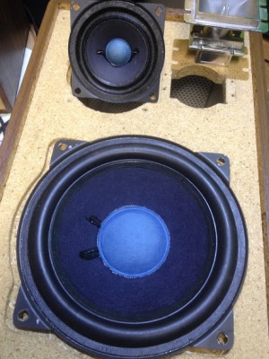

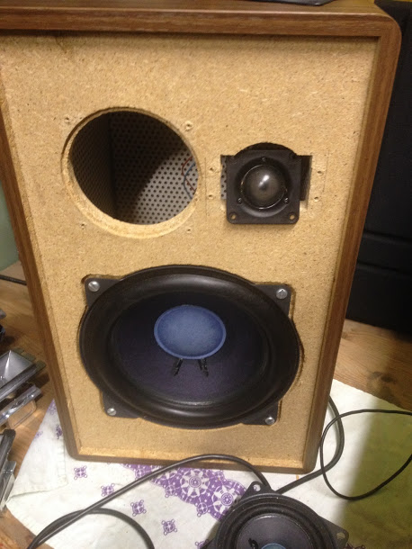

начал небольшую реабилитацию залежавшейся с 80 года техники.

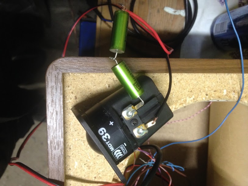

решил заменить конденсаторы в УНЧ и почистить все.
И немного переделать АС
Звук вниз по лестнице
Сообщение Юра 80 » 06 фев 2018, 07:36
Кондеры знатные!

Maxxtro2
Сообщений: 1024
Темы: 30
Сообщение Maxxtro2 » 06 фев 2018, 11:09
DIA, А по подробней про АС? Кондеры требовали замены, других вариантов как ничиконы не нашлось, а стояли TOWA, ждать их долго уж очень, да и ценник по итогу становится тот же.

DIA, имею ввиду почему делать не стоит их

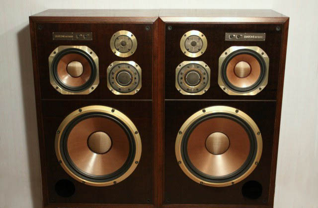

А... тебя коменты интересуют, ща погодь. Как всегда в своем ключе вопросом на вопрос и никакой конкретики на поставленный вопрос сбор солянка, С чуйкой пискуна 2.83 В⁄1м: 88 дБ. :stars: morel динамики может и ничего но.....

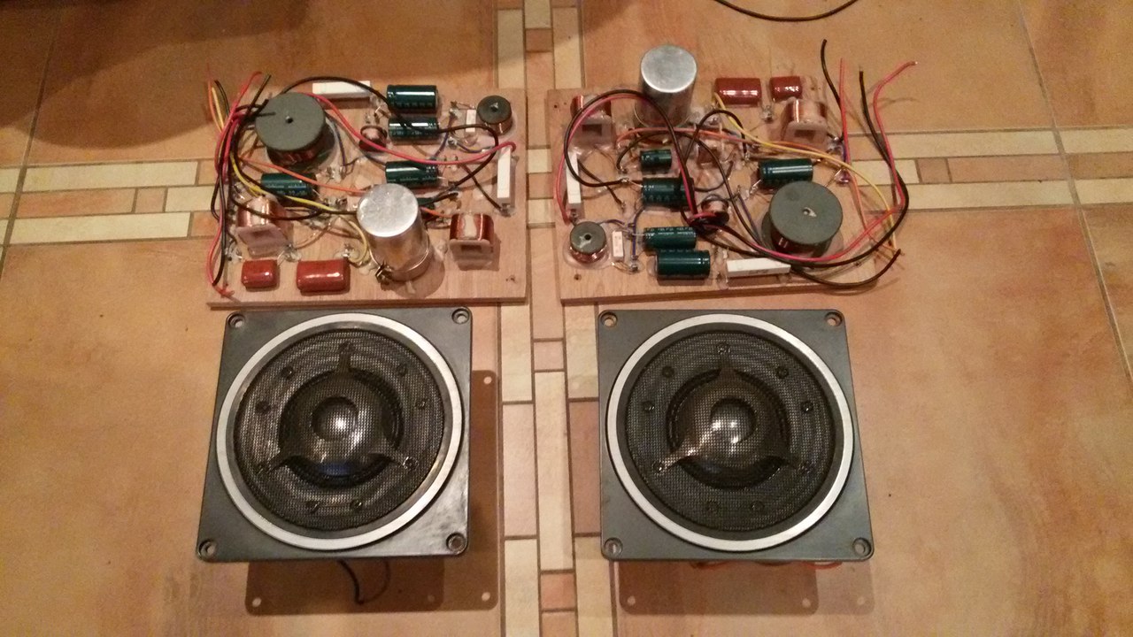

Да и что бы не парился вот тебе фото фильтров с флагманов линейки. Играет так что просто тихо курим у старонце. обыкновенные электролиты и ни кто ничего не меняет :yes:
Пока. :hi:

Сообщение Maxxtro2 » 06 фев 2018, 21:43
DIA, все загадками :rofl: ты вот бы для обычного пользователя пояснил бы :hi:
Отправлено спустя 9 минуты 26 секунды:
Или вот эти вкорячить?

Слушай, у тебя три раза спросил что за акустика и дины а ты как партизан на допросе молчишь, кроссворды твои решать от тебя именно одни загадки, да вкорячивай что хош, сюда больше и не сунусь партизан. Удачи.

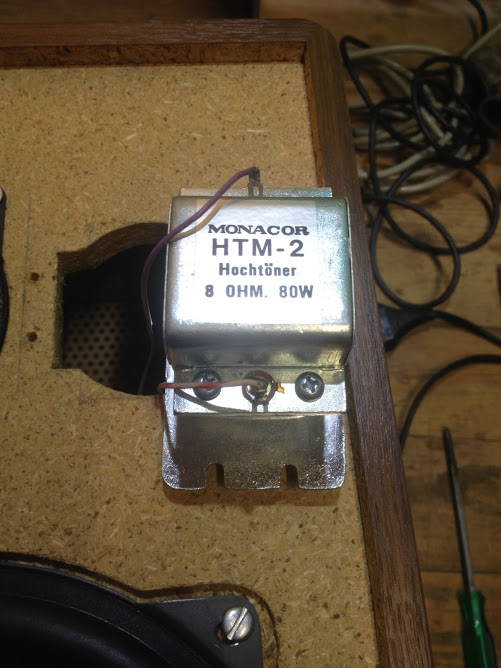

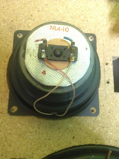

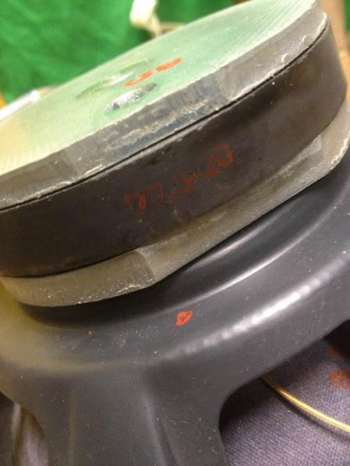

DIA, Не смог определить производителя я, но звучат интересно. Покупались в ГДР в 80-м, корпуса и драйвера в раздельности, как набор для сборки
Отправлено спустя 3 минуты 40 секунды:
с обратной стороны
Сообщений: 9332
Сообщение DIA » 06 фев 2018, 22:50
Maxxtro2 писал(а):Источник цитаты Не смог определить производителя я, но звучат интересно. Покупались в ГДР в 80-м, корпуса и драйвера в раздельности, как набор для сборки

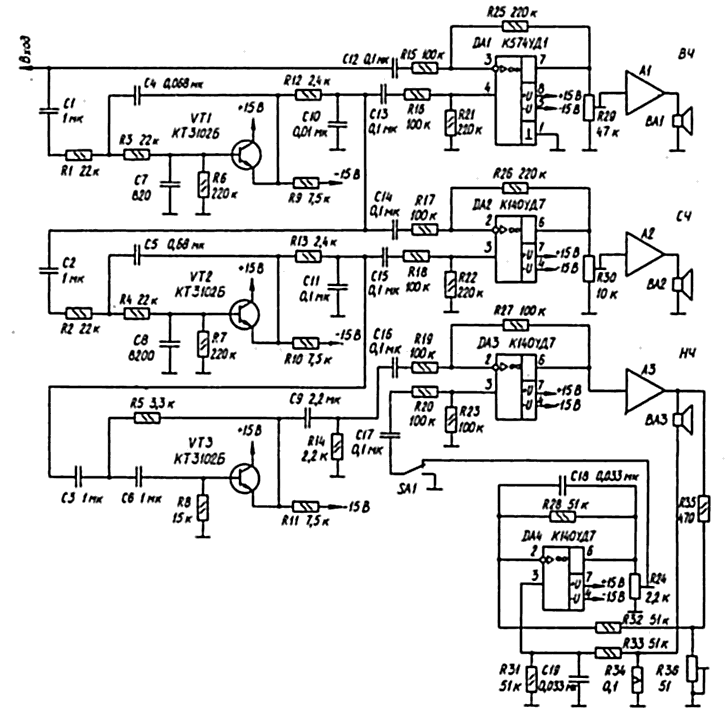

Это сразу нельзя было написать? На пискуны что нибудь получше, остальное по барабану считаю, этот вопрос вообще по другому решил бы если дружишь с паяльником, Трех полосный усь на обыкновенных копеечных ТДА а на вход фильтр доп функции они автоматом физически согласуют фазу итд итп на картинке типа такого http://www.vegalab.ru/content/view%20an ... 0/56/9/36/ и многое именитое поверь тихэнько курят бамбук. но мой те совет мусорка знаешь где или барахолка, сейчас не дорого можно взять типа такого и не дурить себе голову как на картинке ниже. Один раз отслюнявил и забыл на всю жизнь и наслаждаешься. лично так сделал и забыл все это как страшный сон.
