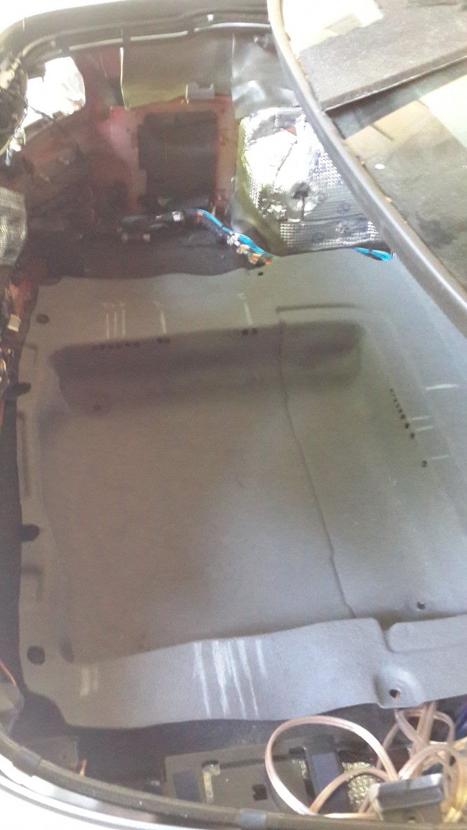

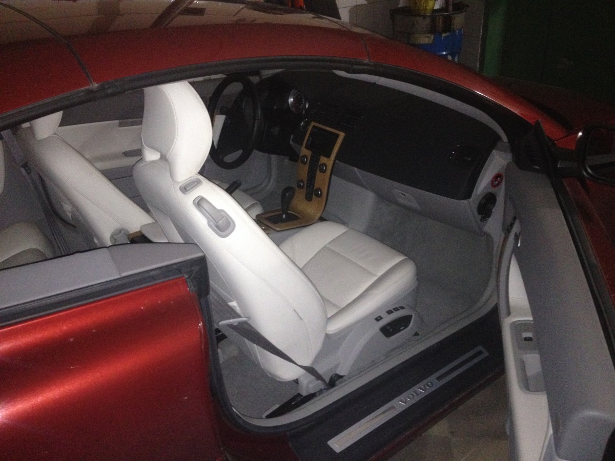

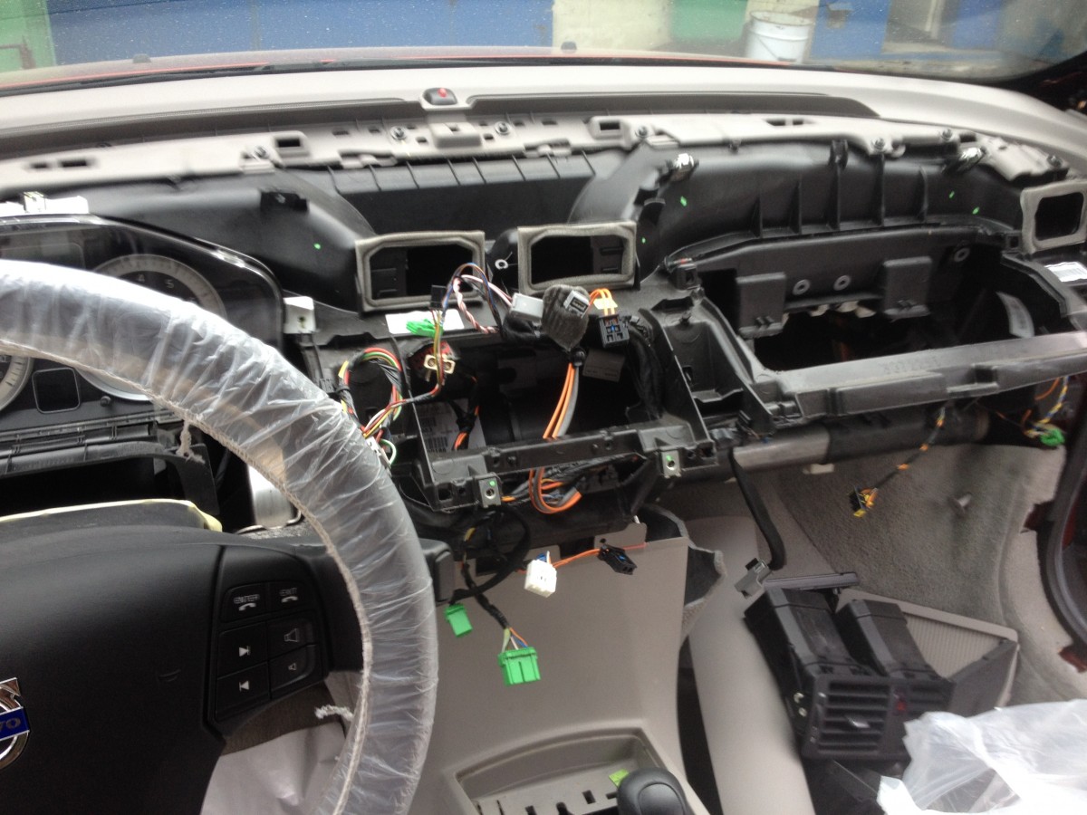

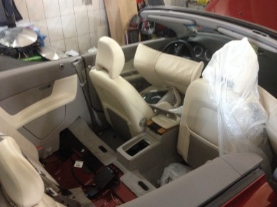

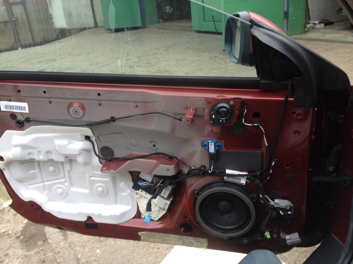

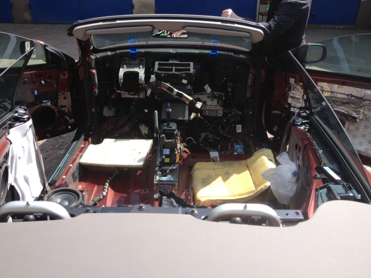

Первоначально было решено немного доработать авто для комфортных и дальних поездок, а именно установка монитора для реализации навигационной системы и камеры заднего вида, но немного подумав было решено также изменить штатную акустическую систему.

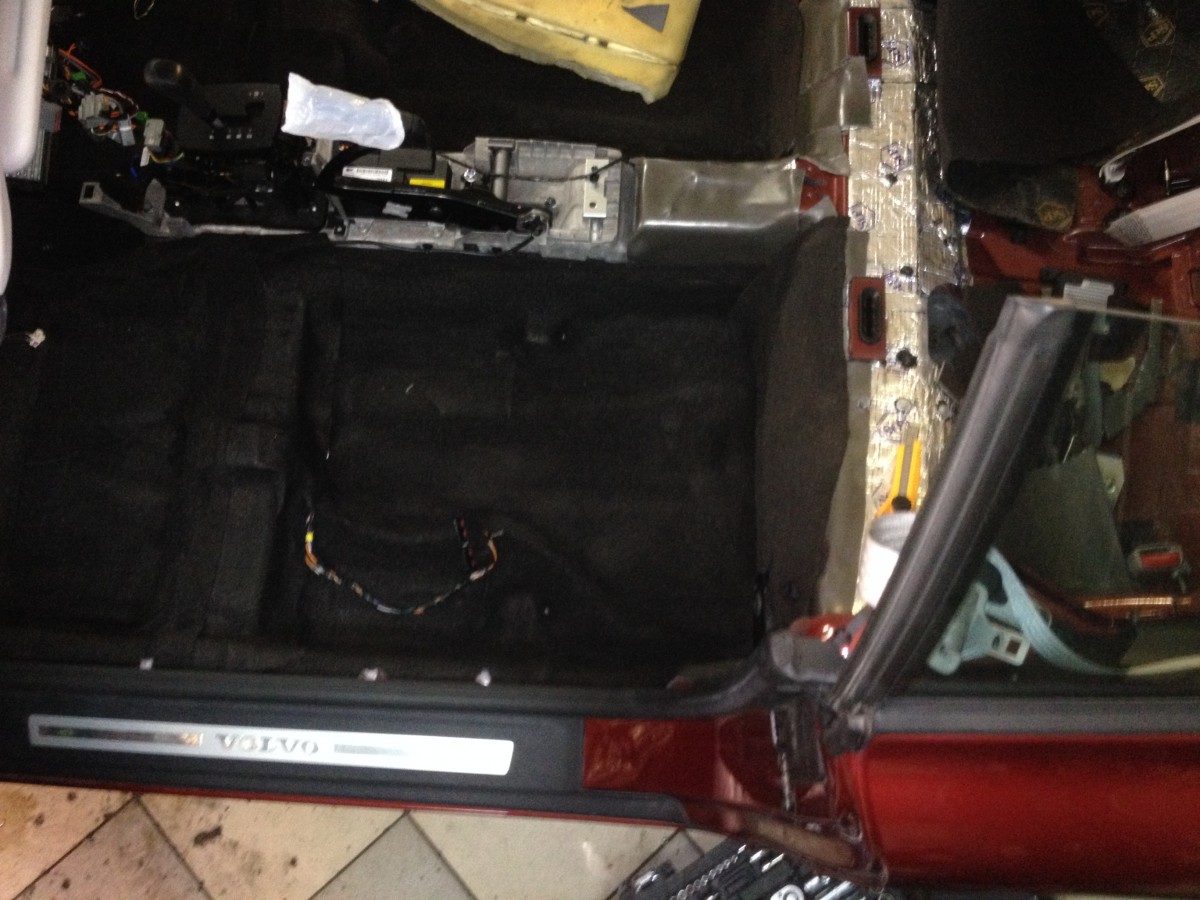

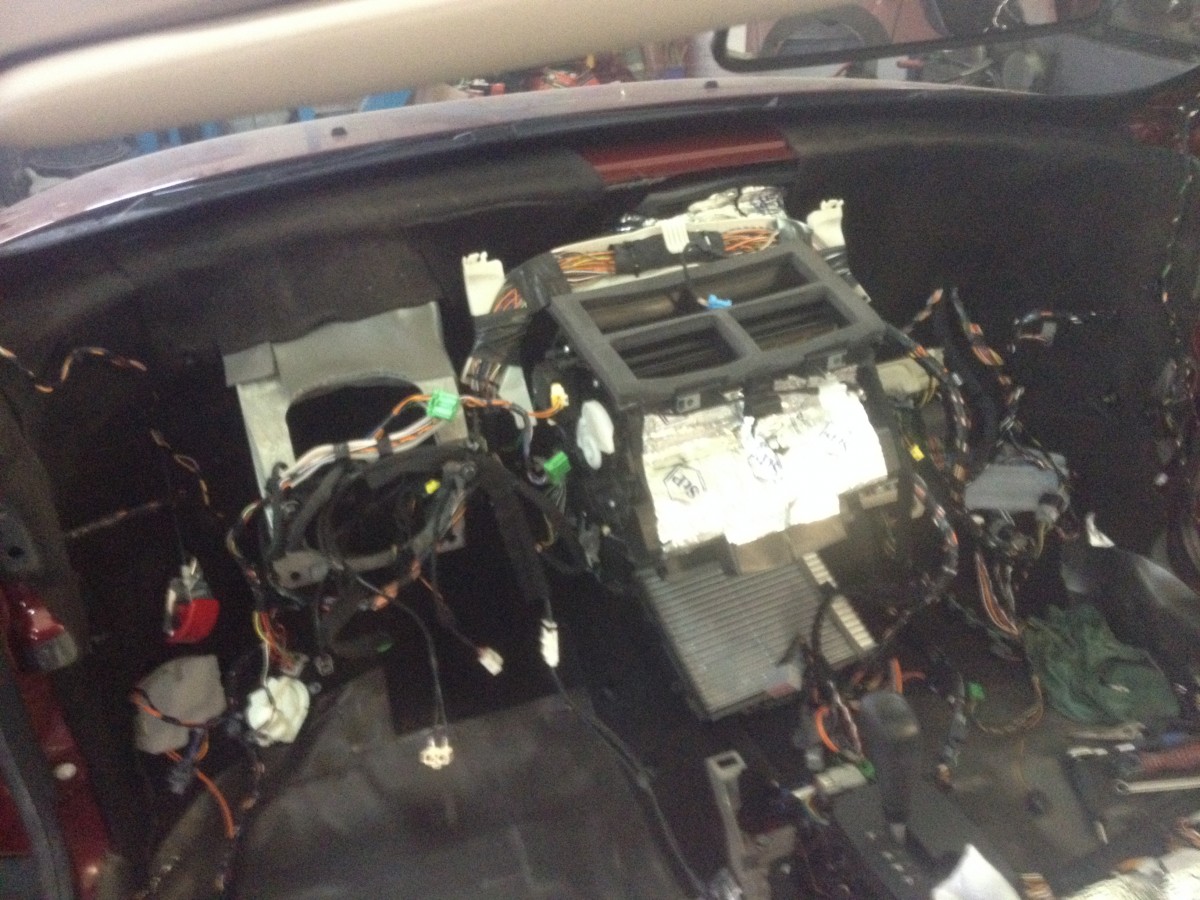

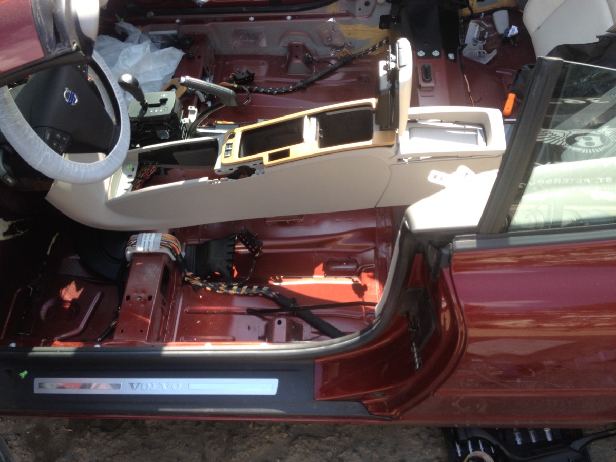

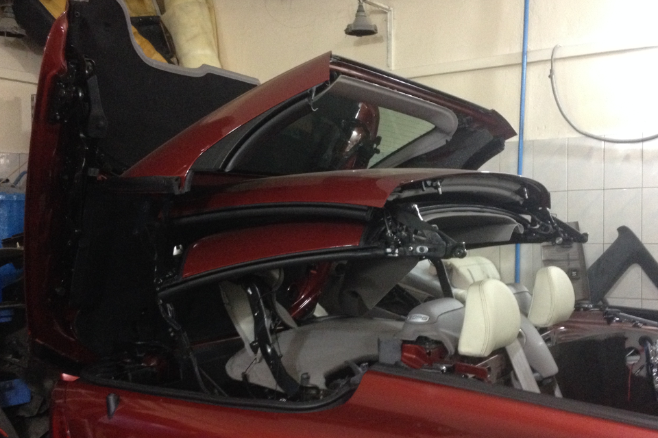

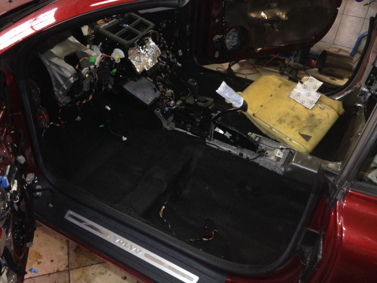

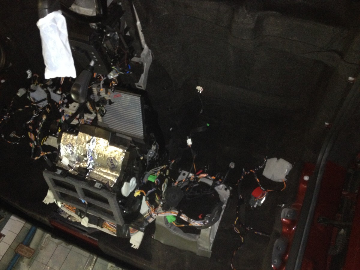

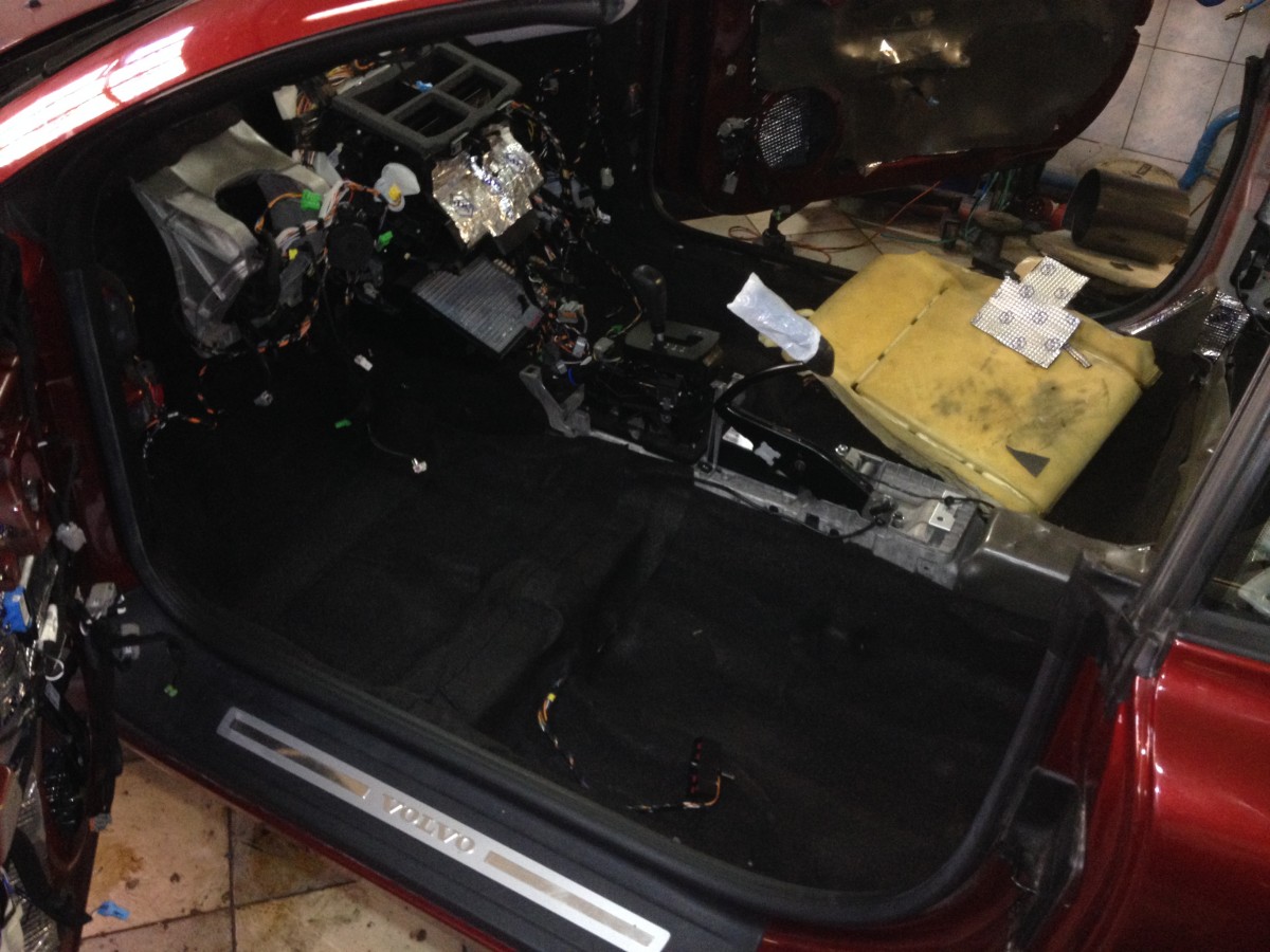

Тут и понеслось, начали разборку.

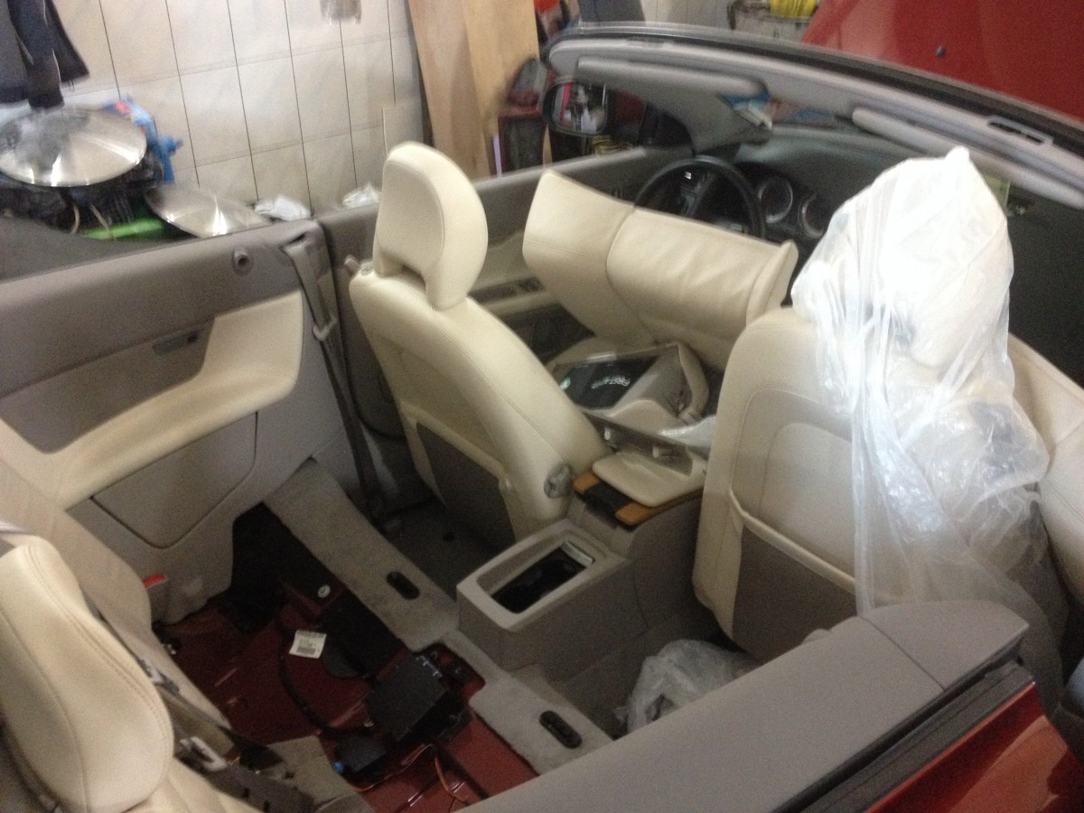

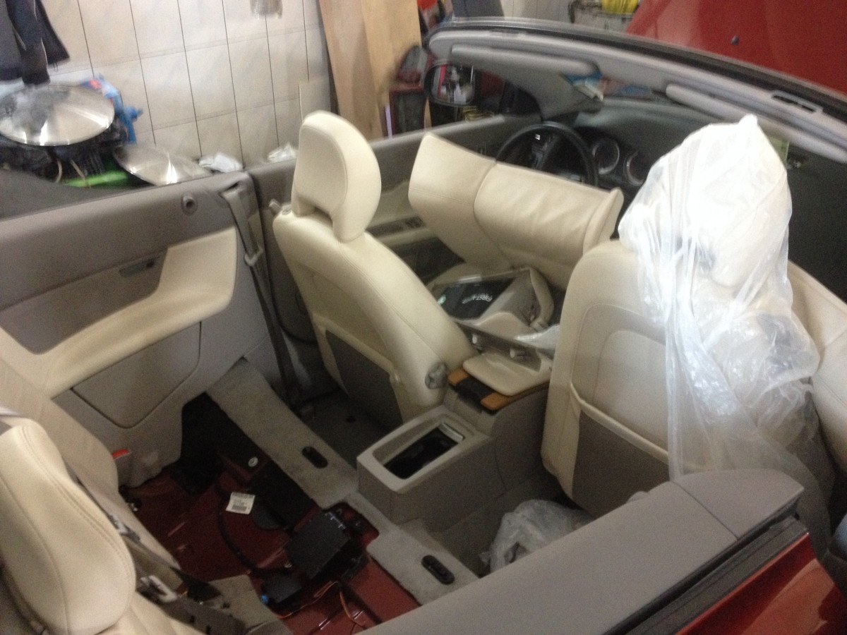

Начали с салона

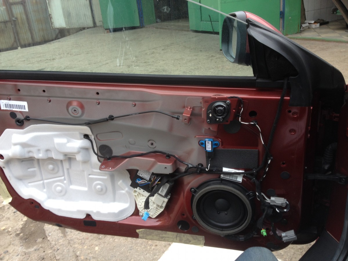

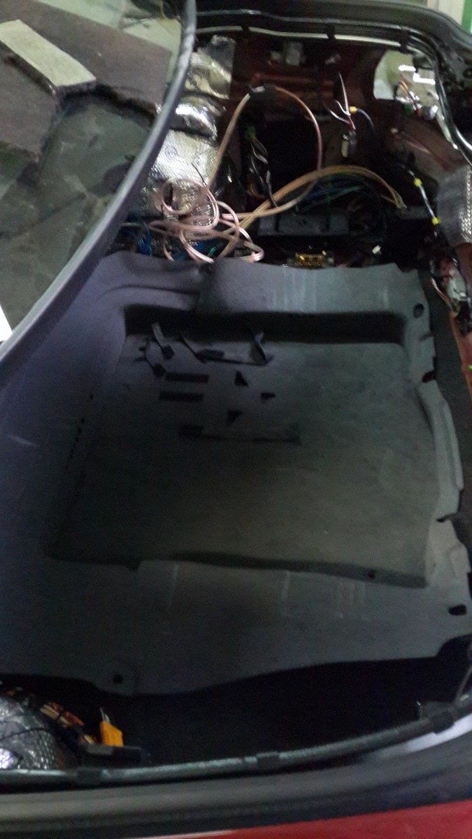

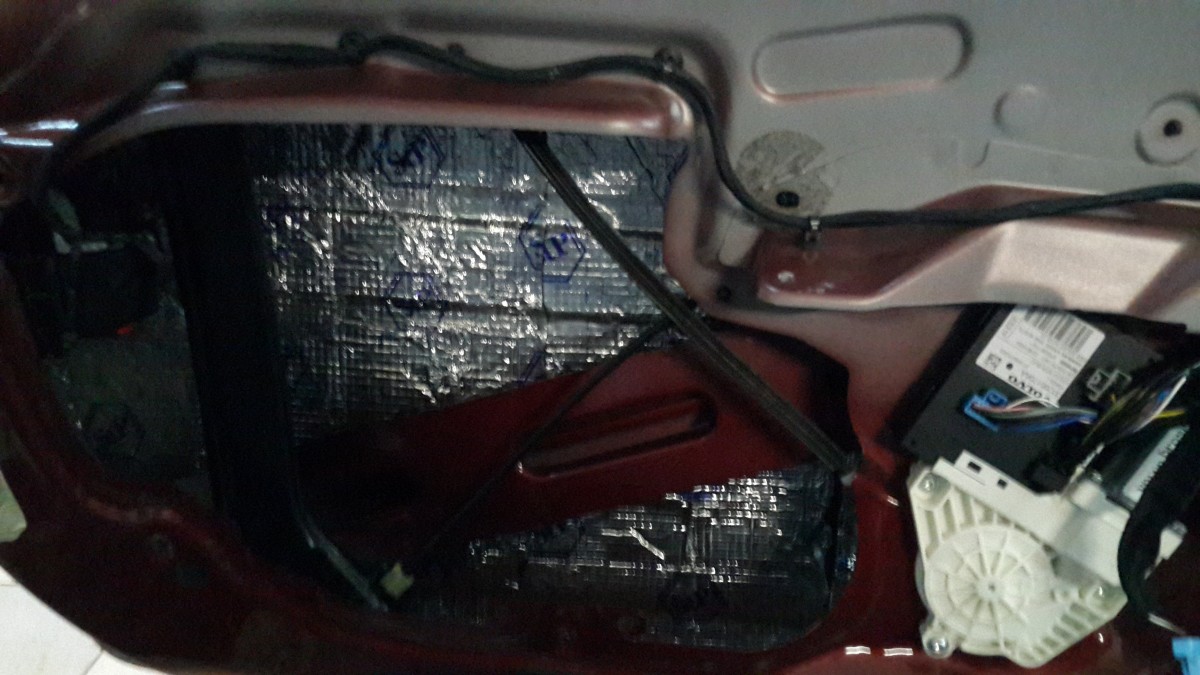

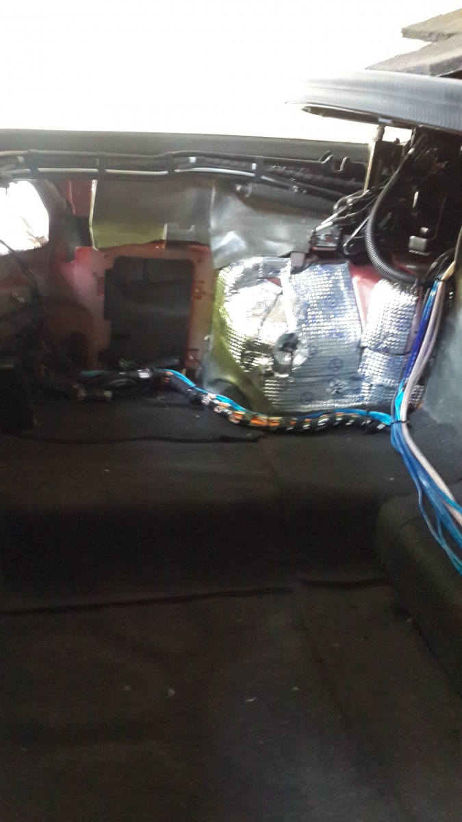

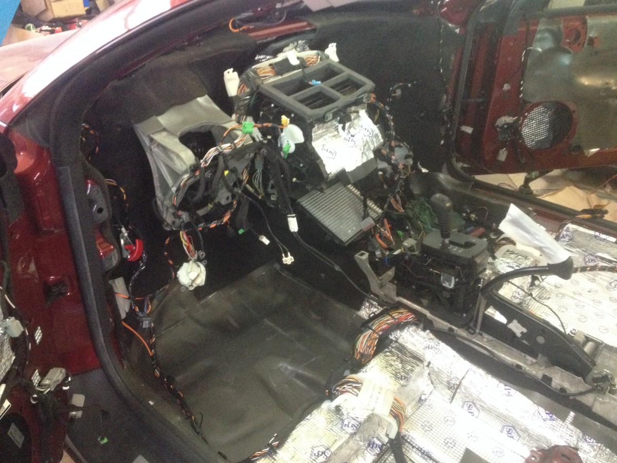

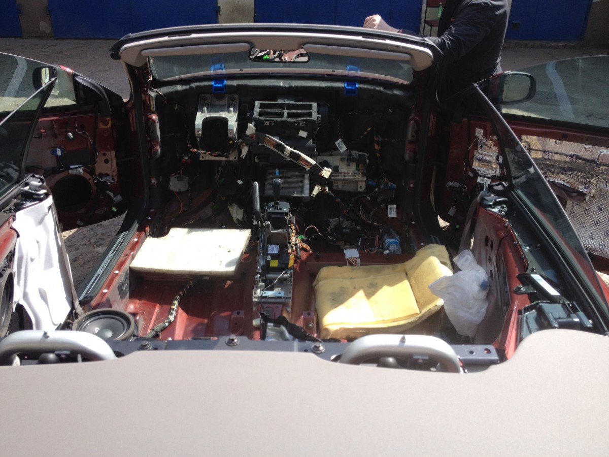

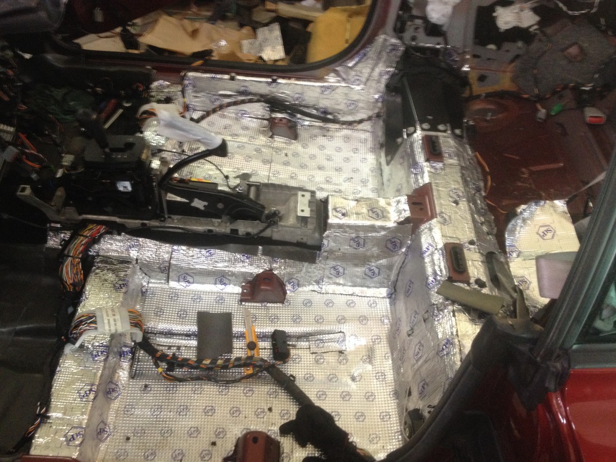

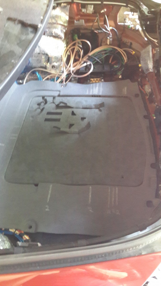

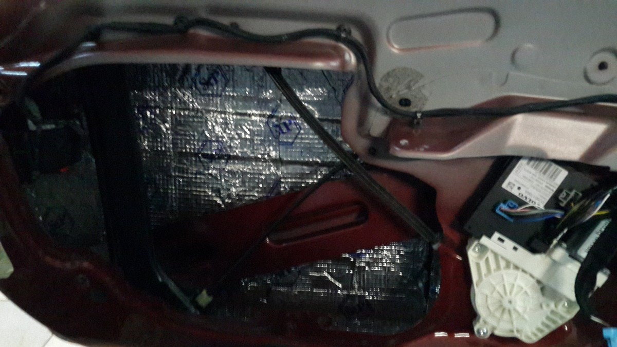

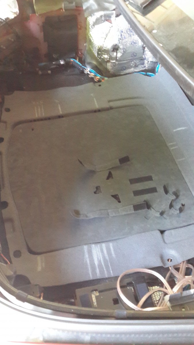

Продолжили шумоизоляцией
Шумим все, кроме крыши, ее оставляем на следующий этап из за сложности механизма крыши.
Полости заливаем мовилью.

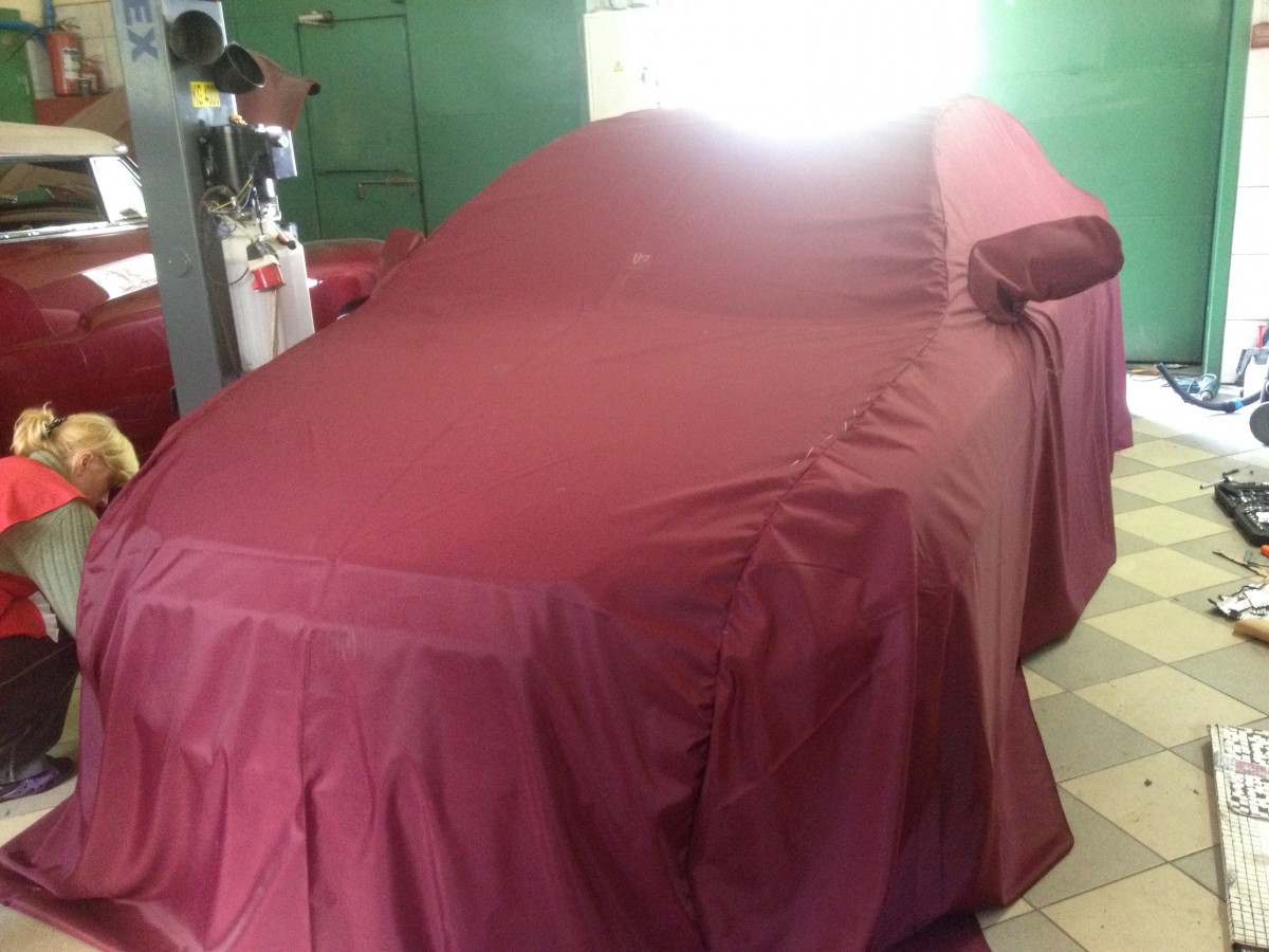

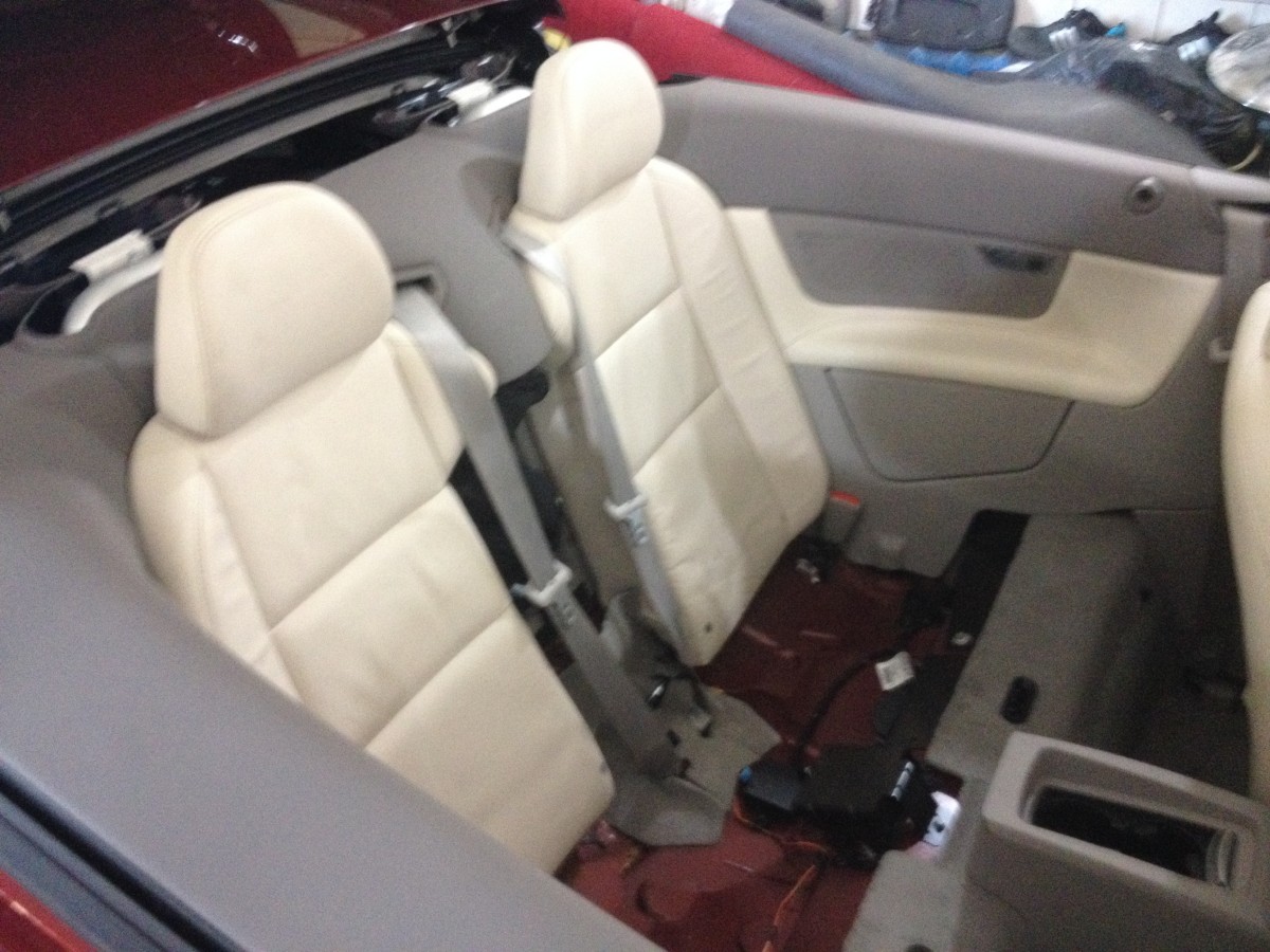

В промежутке решено было подобрать материал для чехла, остановились на этом
Ну и предварительная примерка при пошиве чехла

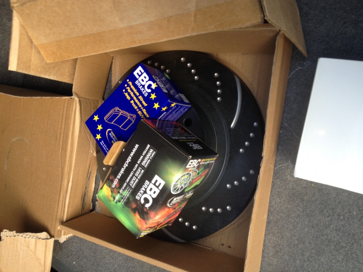

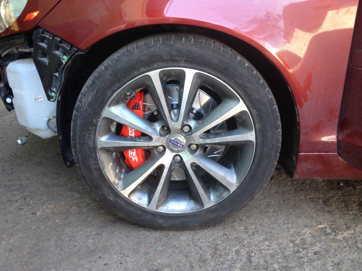

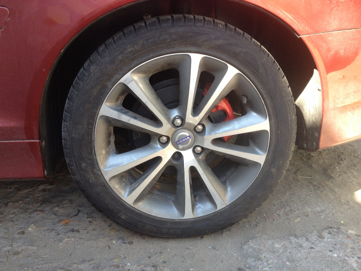

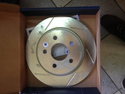

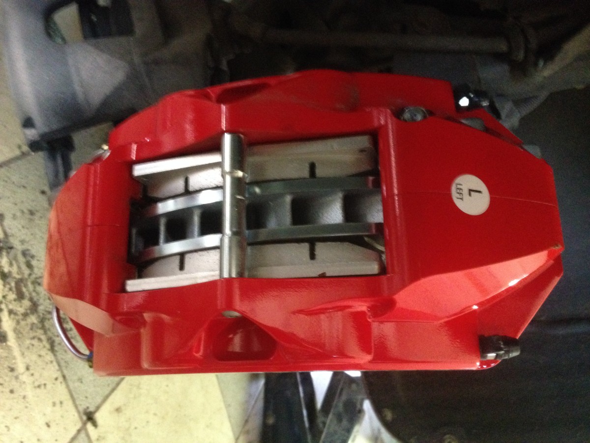

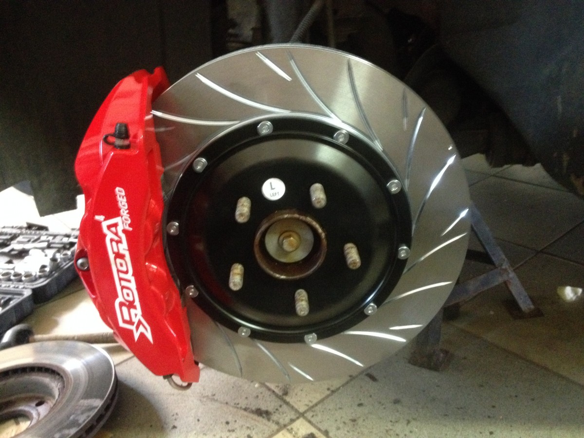

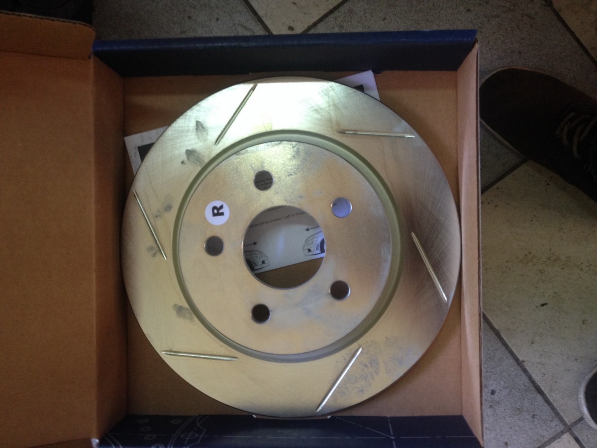

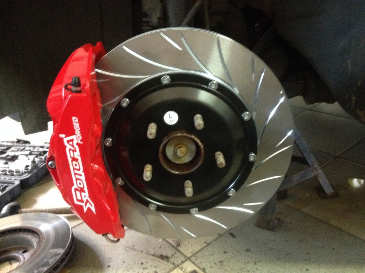

Штатная тормозная система оказалась совсем малоэффективна, решено заменить шланги, диски, колодки, суппорта, заодно и облегчить неподресоренную массу авто
Также заменили стандартную тормозную жидкость на высокотемпературную
Делаем примерку колес на авто
И тут стопор, суппорт срывает балансировочные грузчики с диска, и это несмотря на заверения производителя тормозной системы по поводу соответствия к колесным дискам. До этого был вопрос, монтаж усовершенствованной тормозной системы без замены штатных колесных дисков, т.к. необходимо оставить прежнюю комфортность авто. Рассматривая этот нюанс приходим к варианту выноса наружу колесных дисков с помощью проставок и замены шпилек на удлиненные, но при примерке понимаем что расстояние между суппортом и диском все равно совсем минимальное остается, да и ширина колесной базы увеличивается, а этого не хочется. Откладываем простаки и шпильки в сторону. Принято решение заменить диски, хорошо что мы сегодня живем в 21 веке и все можно изготовить. Решение - заказ индивидуальных дисков на заводе с разработкой проекта под установленные суппорта без изменения ширины колесной базы авто (об этом чуть позже).

По факту поменяли суппорта и диски только спереди? зад стоковый? :facepalm:
Maxxtro2
Сообщений: 1024
Темы: 30
Сообщение Maxxtro2 » 02 ноя 2015, 16:20
Сержио писал(а):По факту поменяли суппорта и диски только спереди? зад стоковый? :facepalm:
задние тоже заменили (на фото есть задние диски) - все по rotora, включая усиленные шланги и жидкость RBF 660
Фото с установленными дисками обманчиво - передние составные, а задние нет, для эстетики задние диски были выкрашены в черный цвет (а после краска с места прилегания колодок была удалена).
Ну а если тебя Сережа смущает цвет диска, то вот на другой авто еще диски были приобретены и цвет не изменится (ты же вроде в теме дисков :hi: )

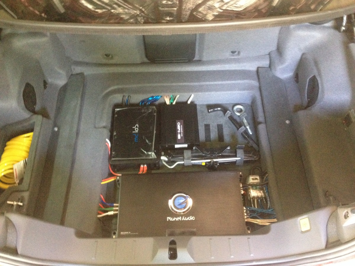

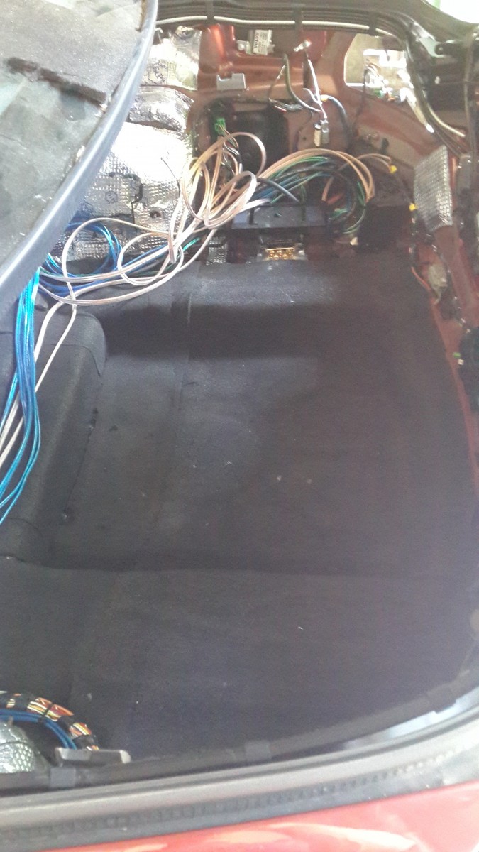

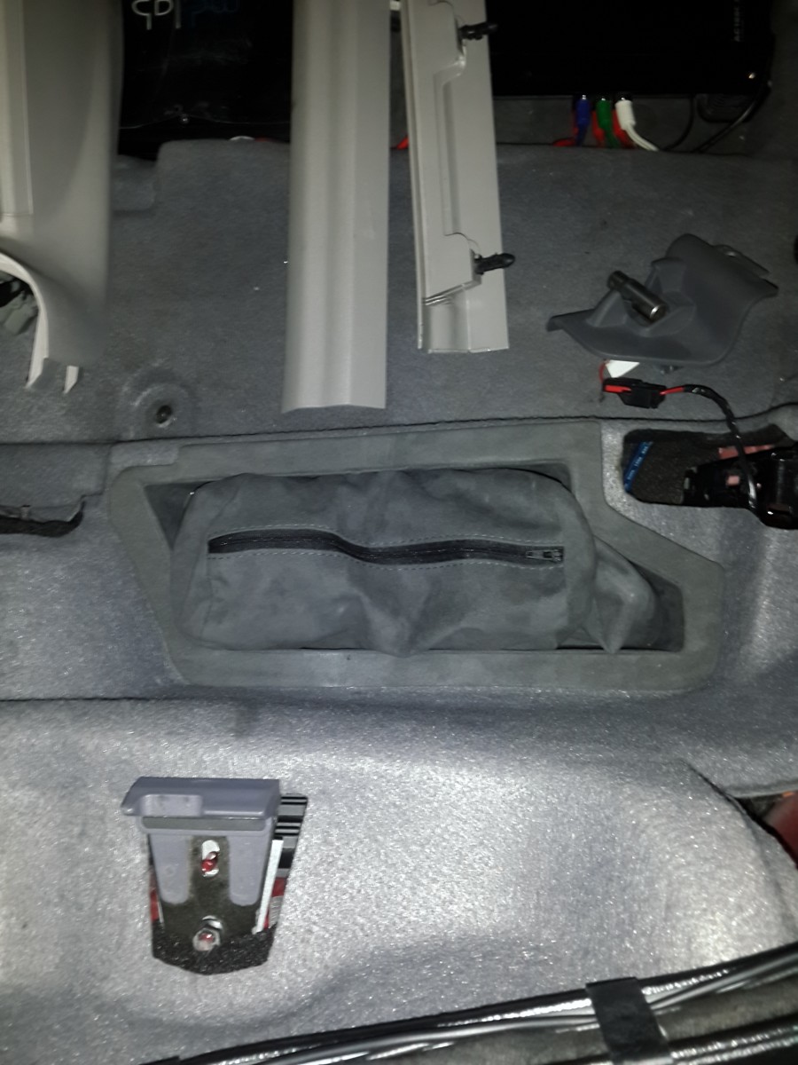

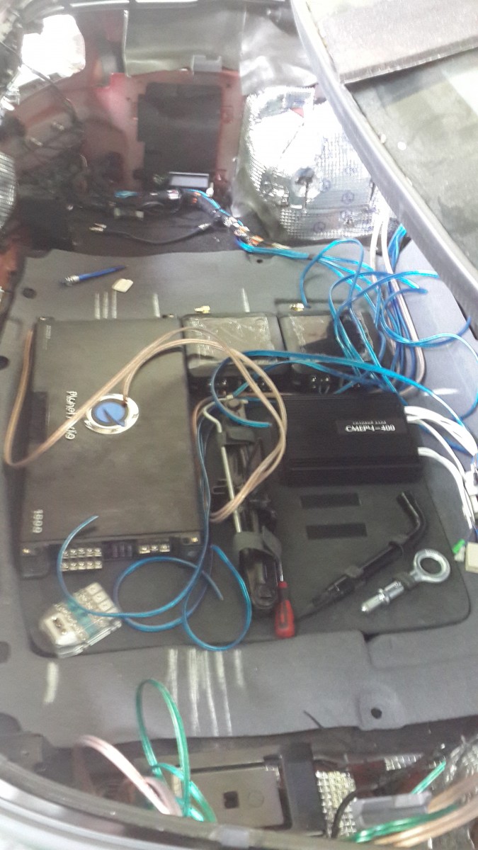

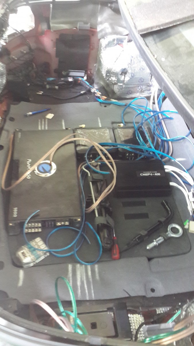

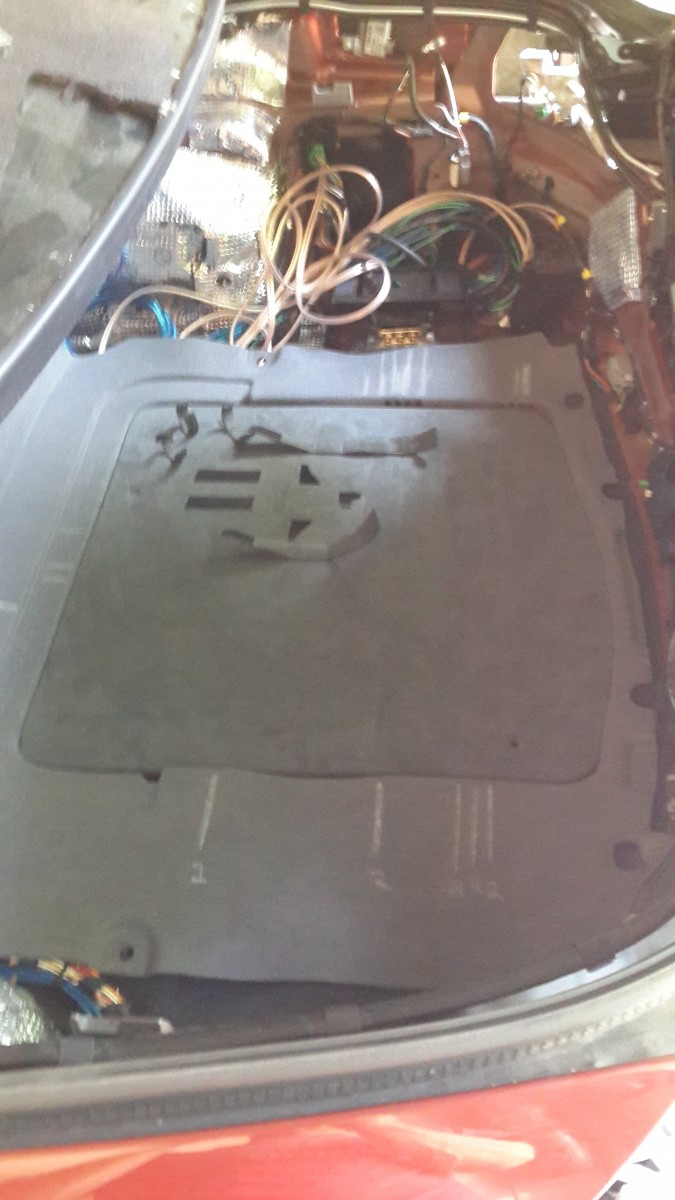

Продолжим подготовкой к монтажу акустики, проводки и усилителей

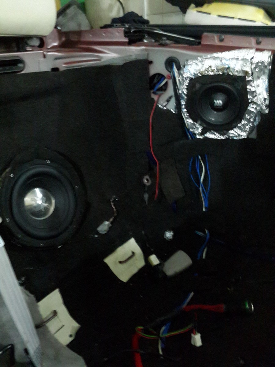

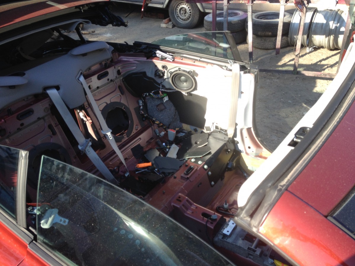

В связи с типом кузова авто, акустическую систему решено смонтировать невысокой ценовой категории, кабриолет всеже и на хайэнд он не тянет.

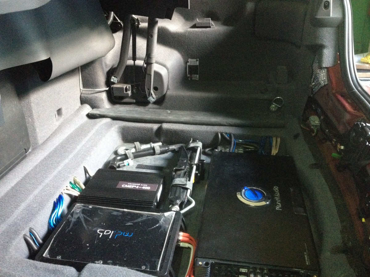

Комплектация: фронт - трехполоска, центр - две полосы, тыл - две полосы и сабвуфер

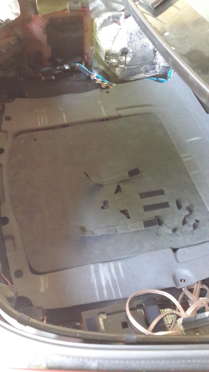

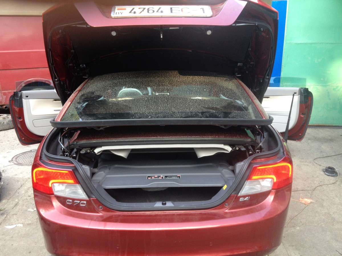

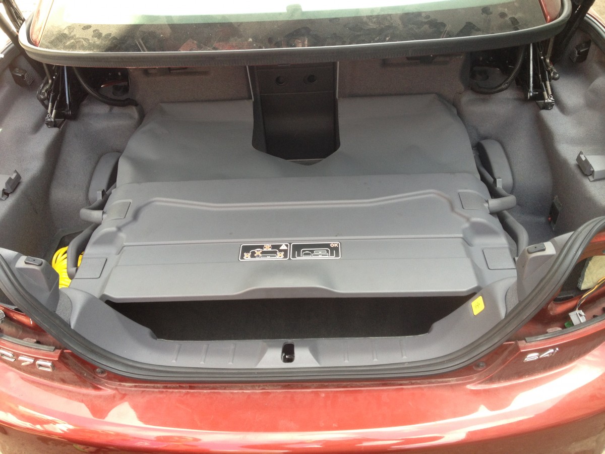

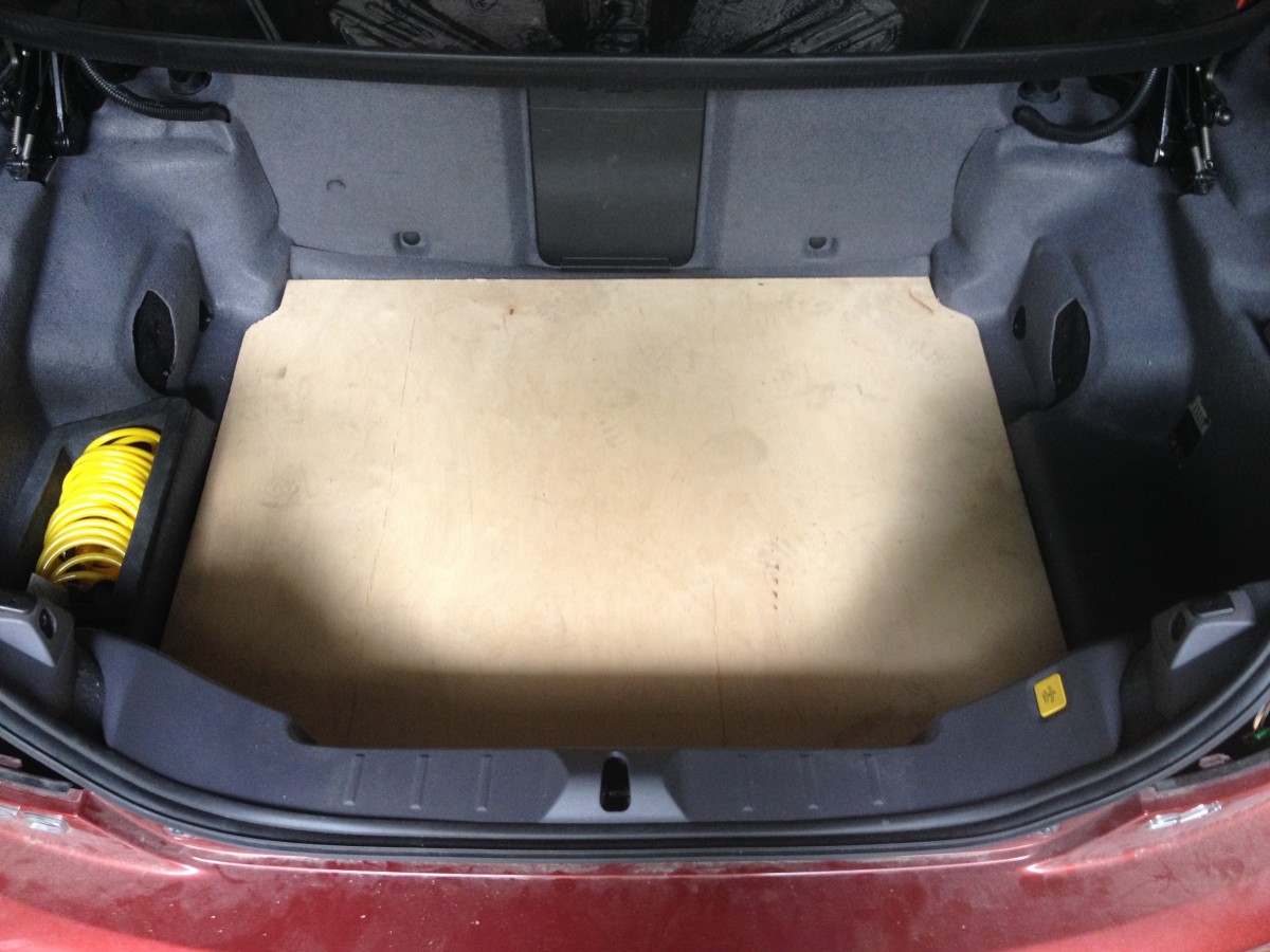

Под сабвуфер при разборке обнаружились штатные отверстия, они то и подвергли на создание небольших коробов, итого 2 саба в задней спинке.

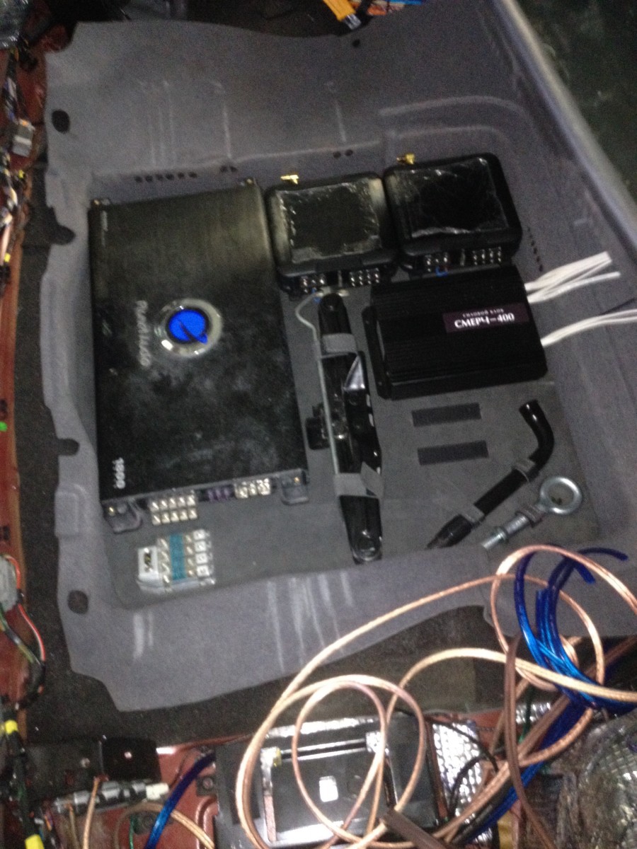

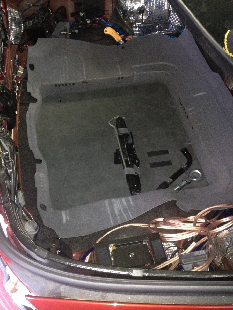

Подготавливаемся к монтажу усилителей для акустической системы, опять ограничивает тип кузова, приходится отказаться от запасного колеса для сохранения места под багаж

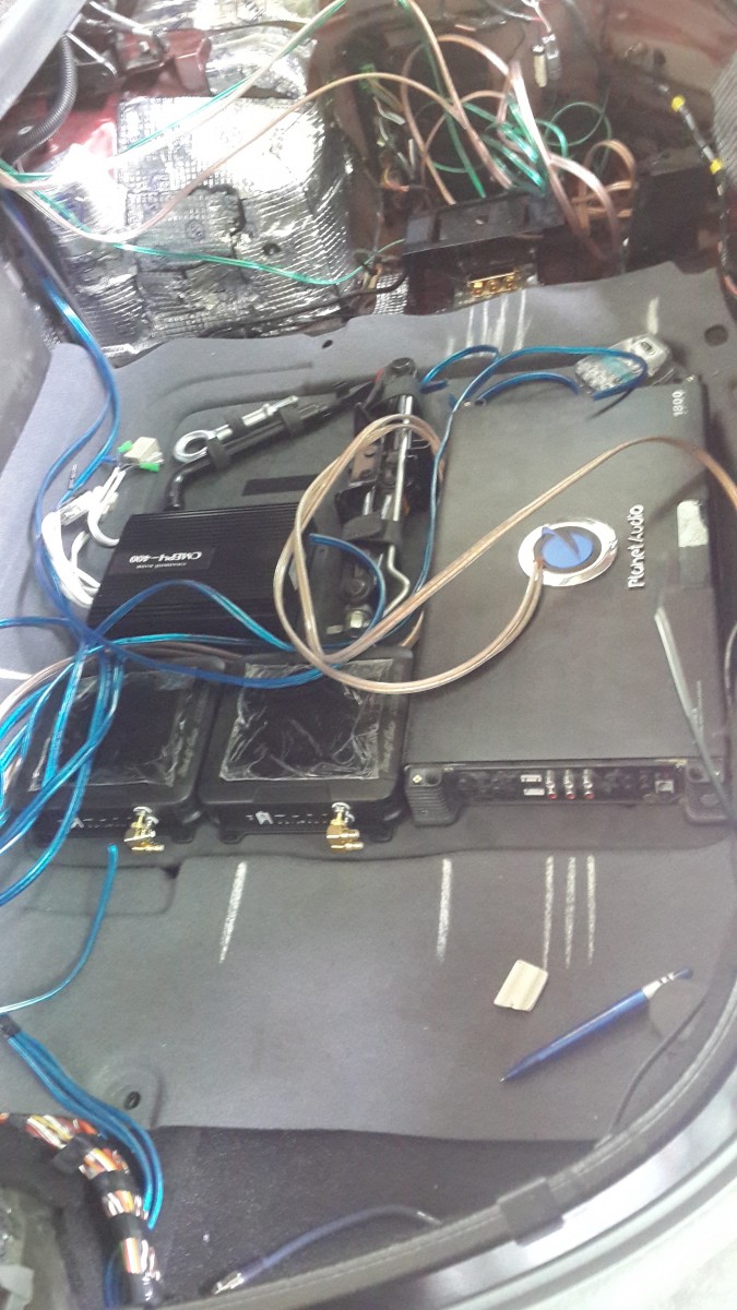

Готовим подиум под усилители и ключи для монтажа колес
Примеряем расположение всех элементов

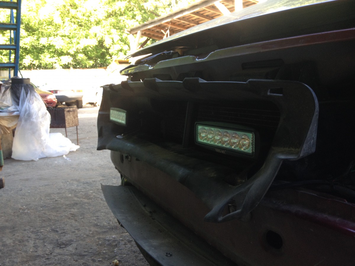

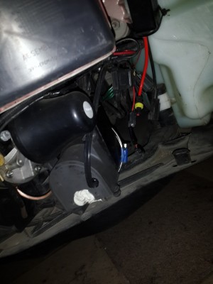

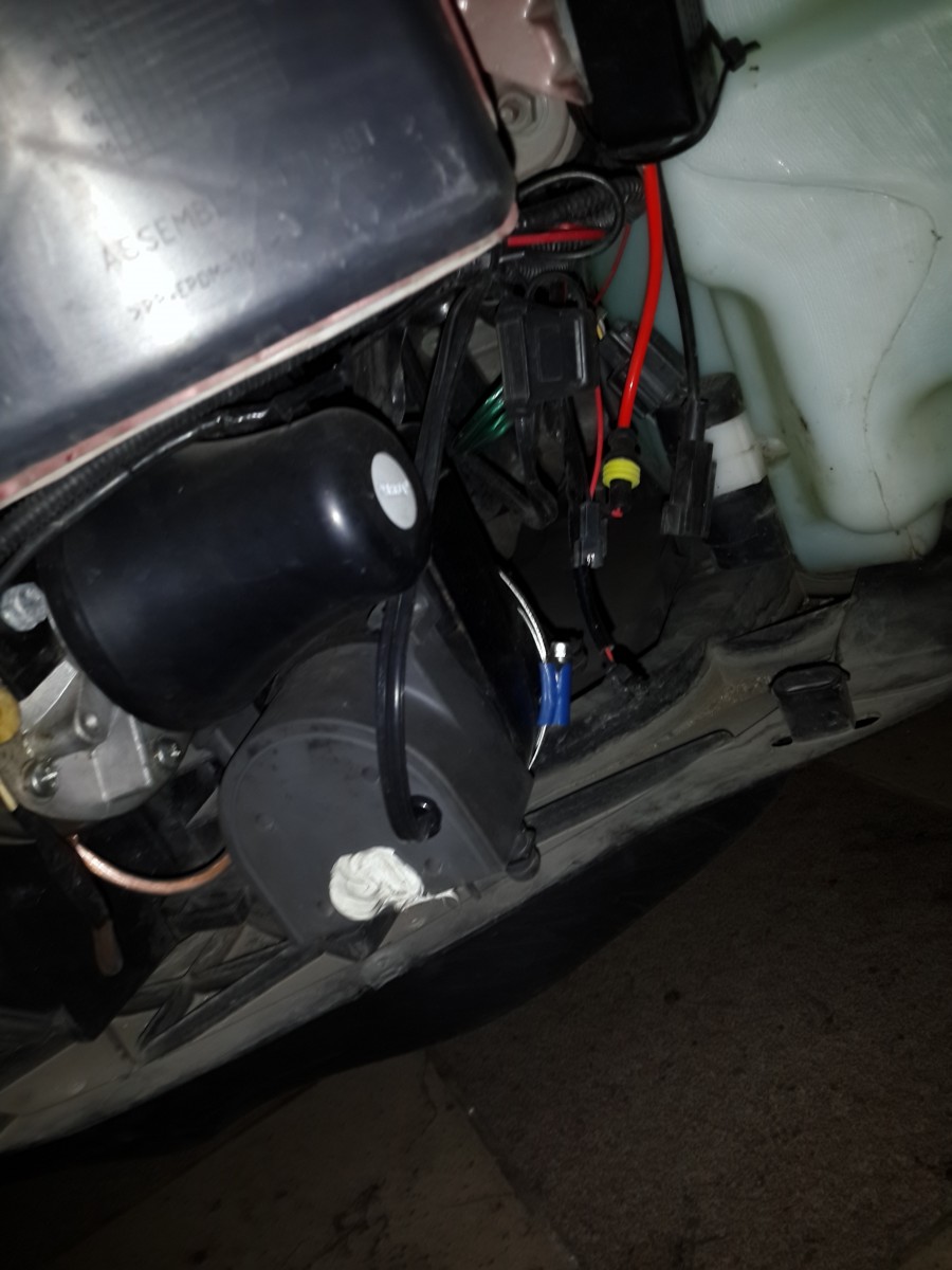

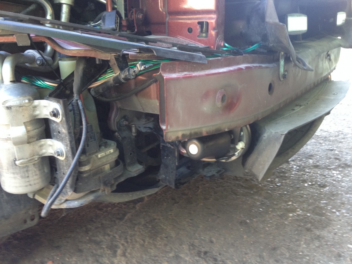

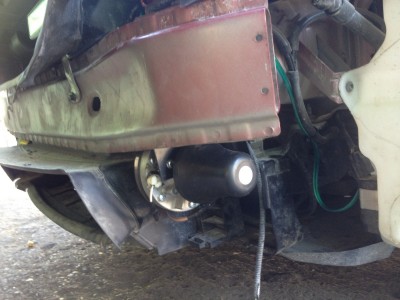

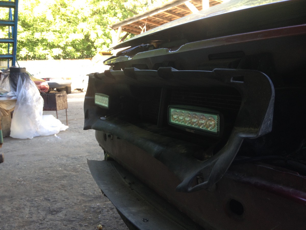

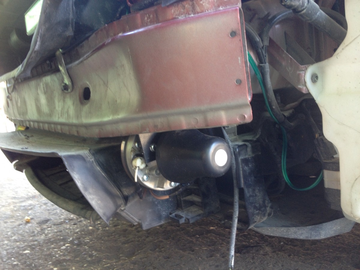

Доукомплектовываем еще немного, компрессор для подкачки колес (запасное колесо то убрали), спецсигналы и стробоскопы

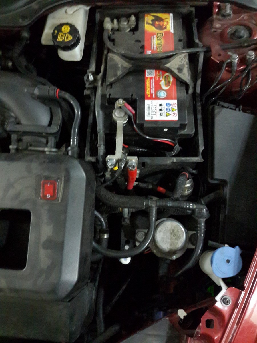

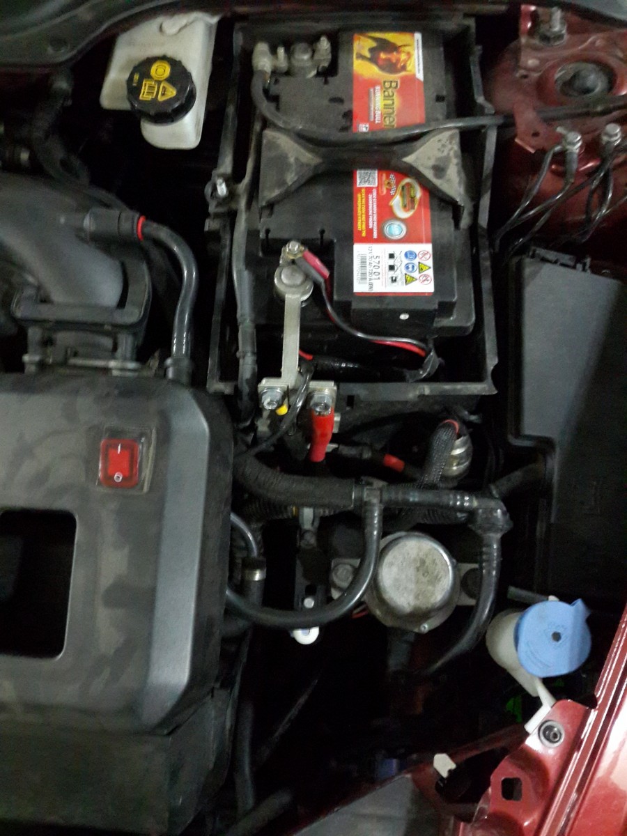

Заменяем АКБ и монтируем вывод и кнопку включения компрессора подкачки

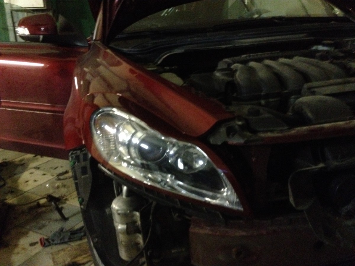

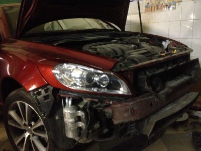

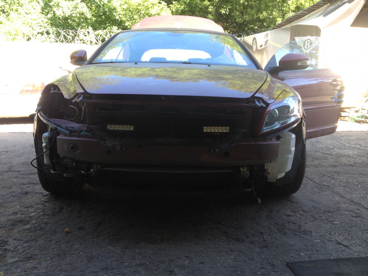

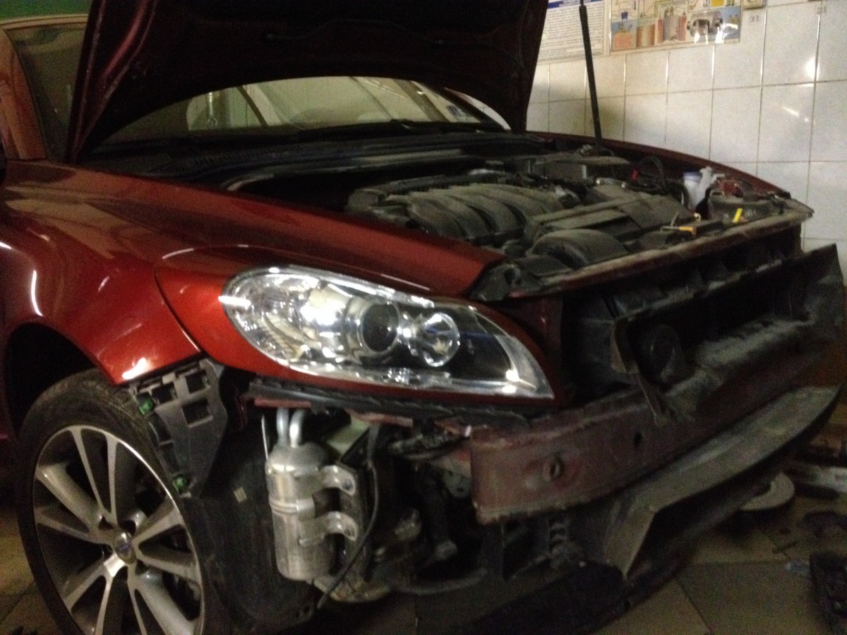

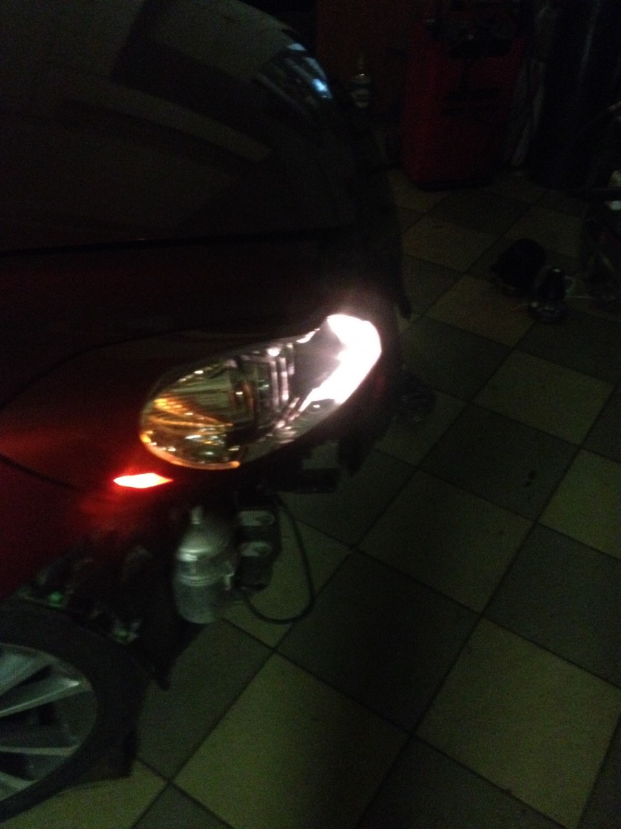

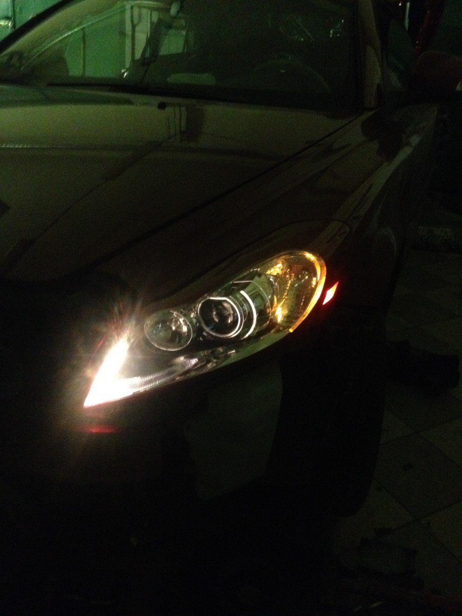

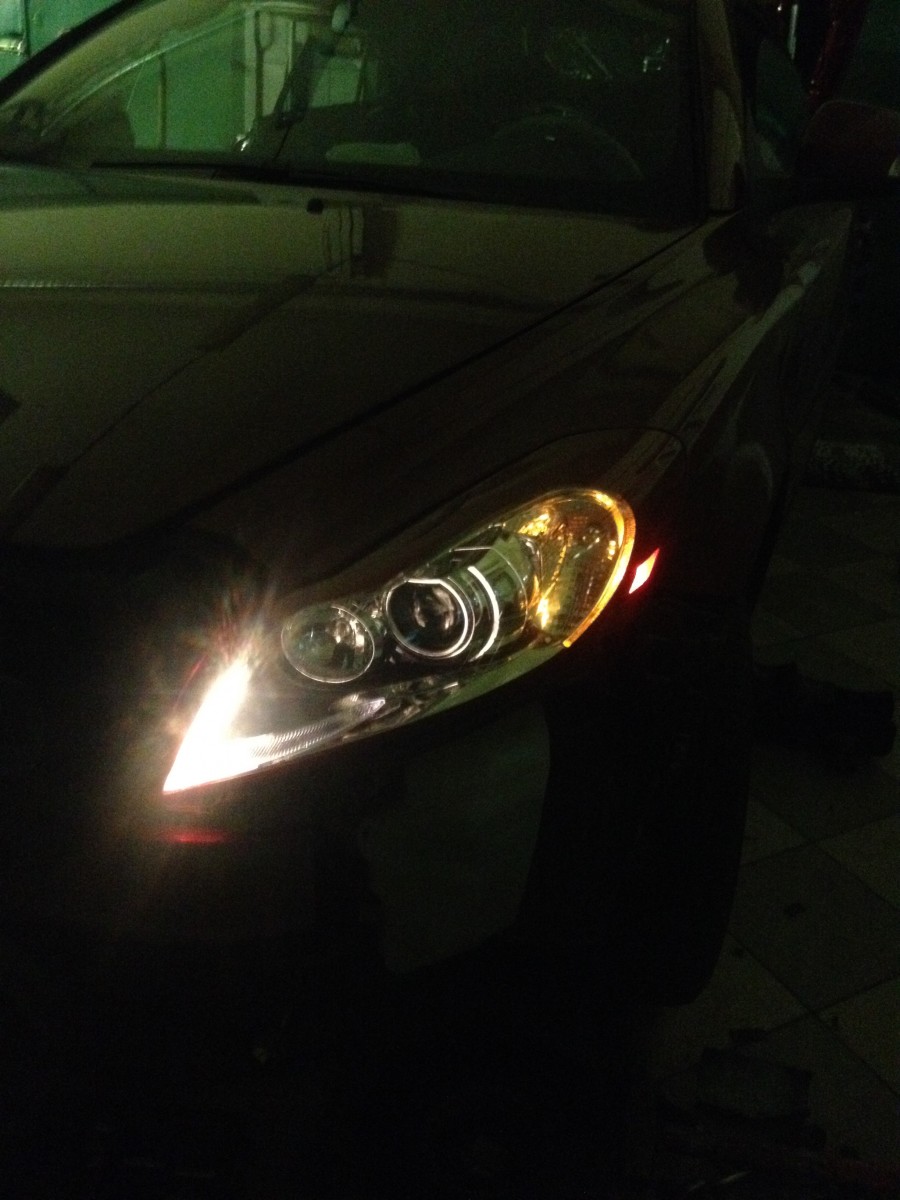

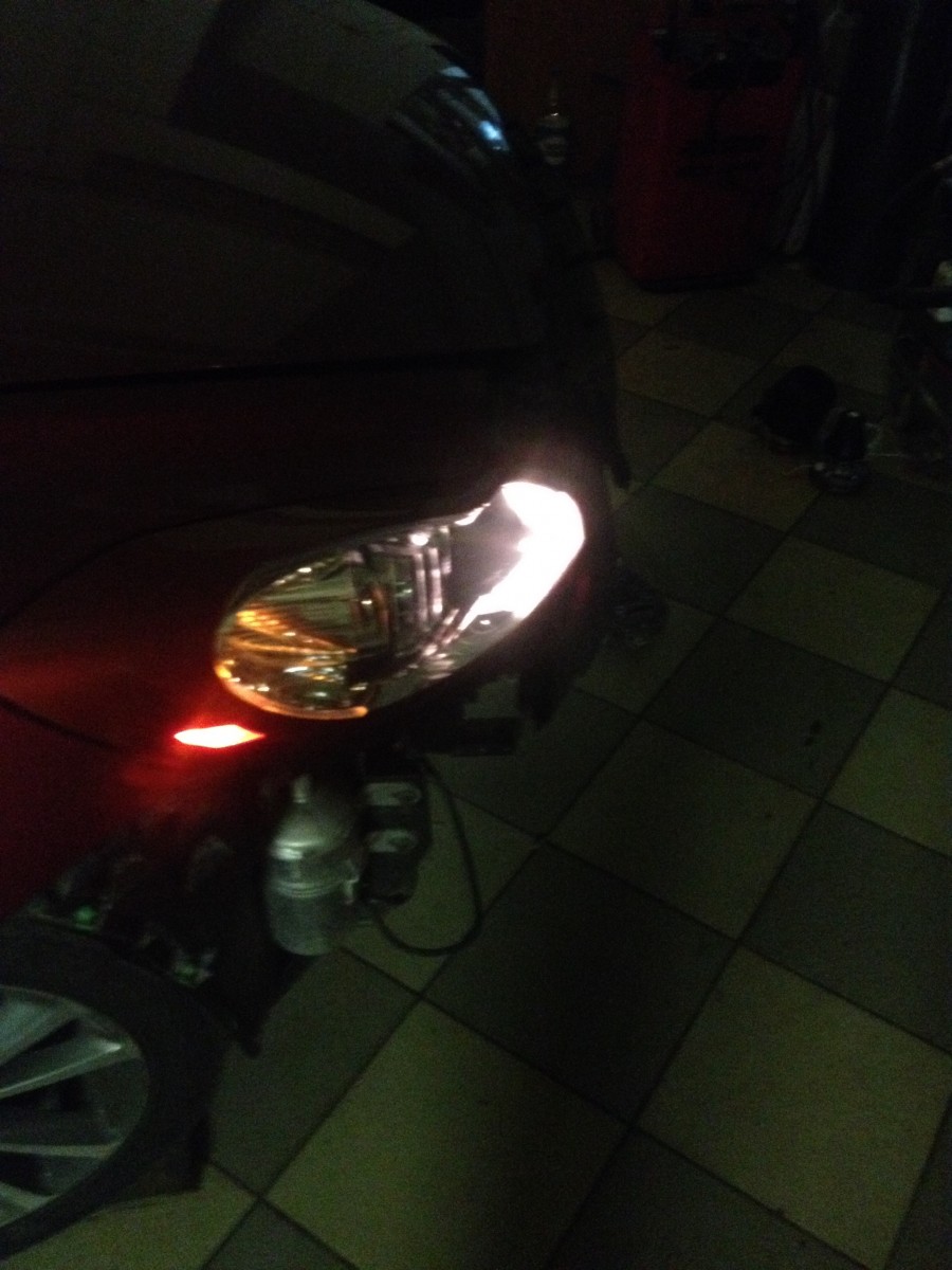

Придаем более агрессивный вид передней оптике, покраской в цвет авто, задние фонари не остались без изменений, они также покрыты лаком с оттенком в цвет кузова, что придает приятный отлив на солнце и не затемняет фонари для безопасности

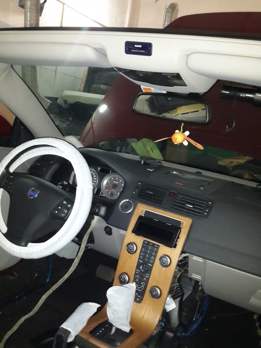

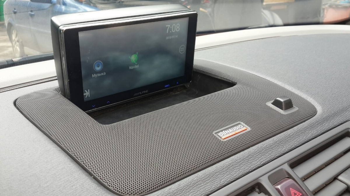

Доустанавливаем радар детектор, монитор с навигационной системой, камеры заднего и переднего вида.
Камера переднего вида включается при включении селектора в D и производит автоматическое отключение при достижении 13км/ч, также имеет переключение вида и угла обзорности.
Радар детектор в разнесенном исполнении - информационное табло, детектор, GPS антена и управление
Монитор поддерживает подключение к интернету как по WiFi так и по 3G, также и раздает.

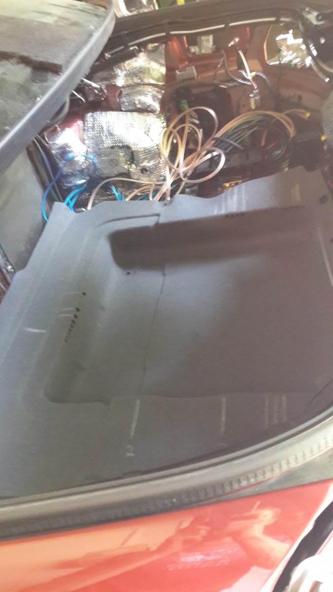

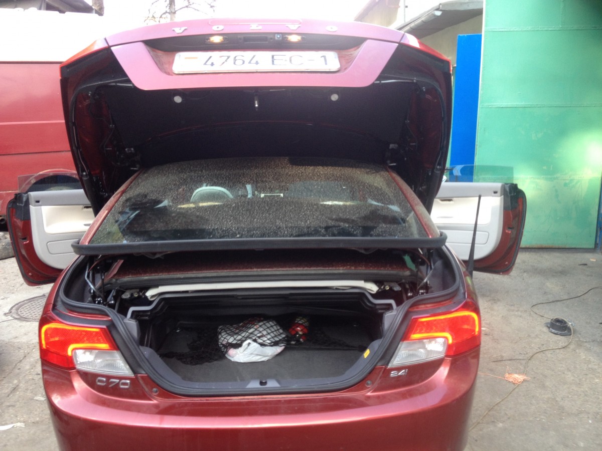

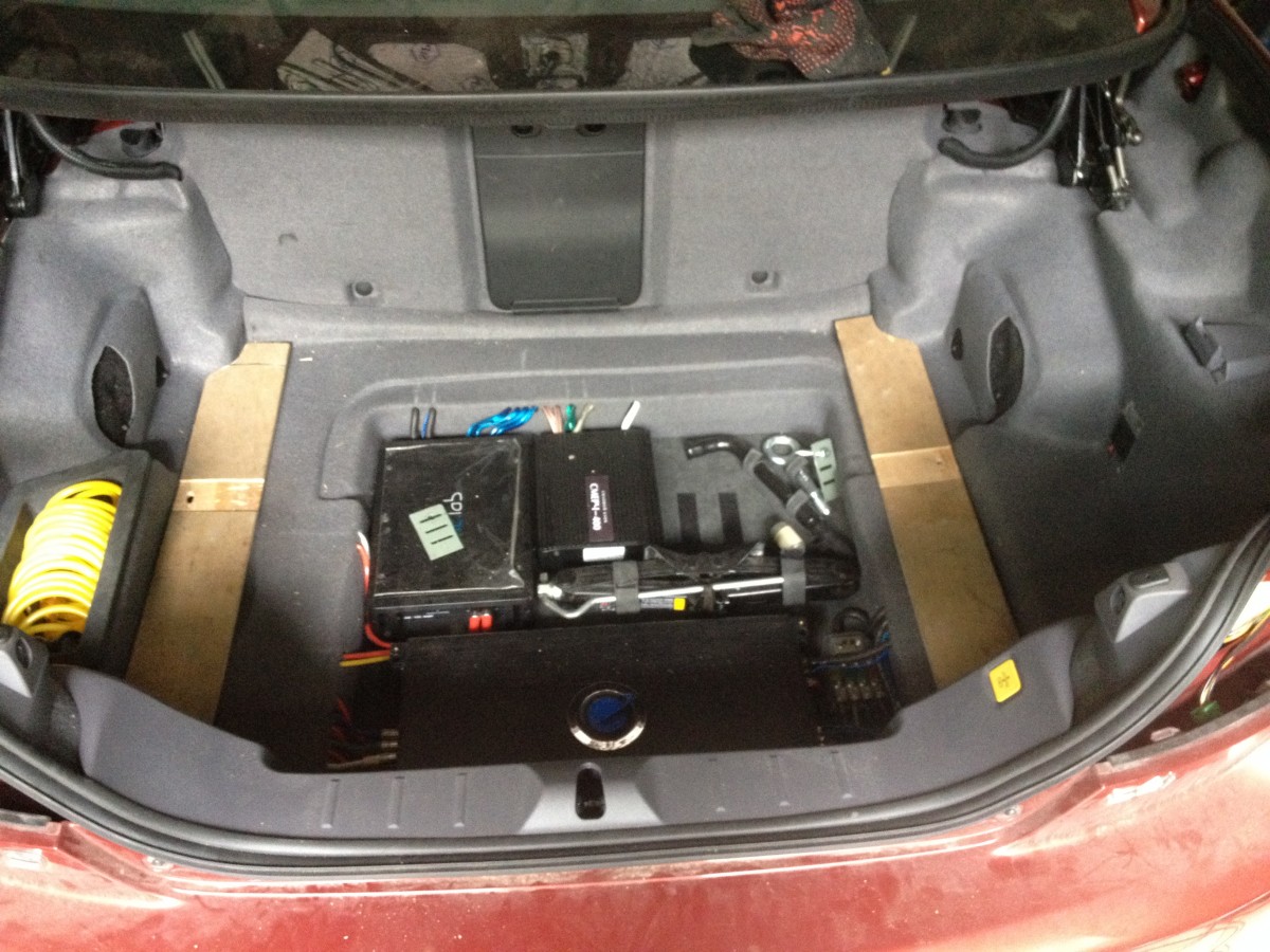

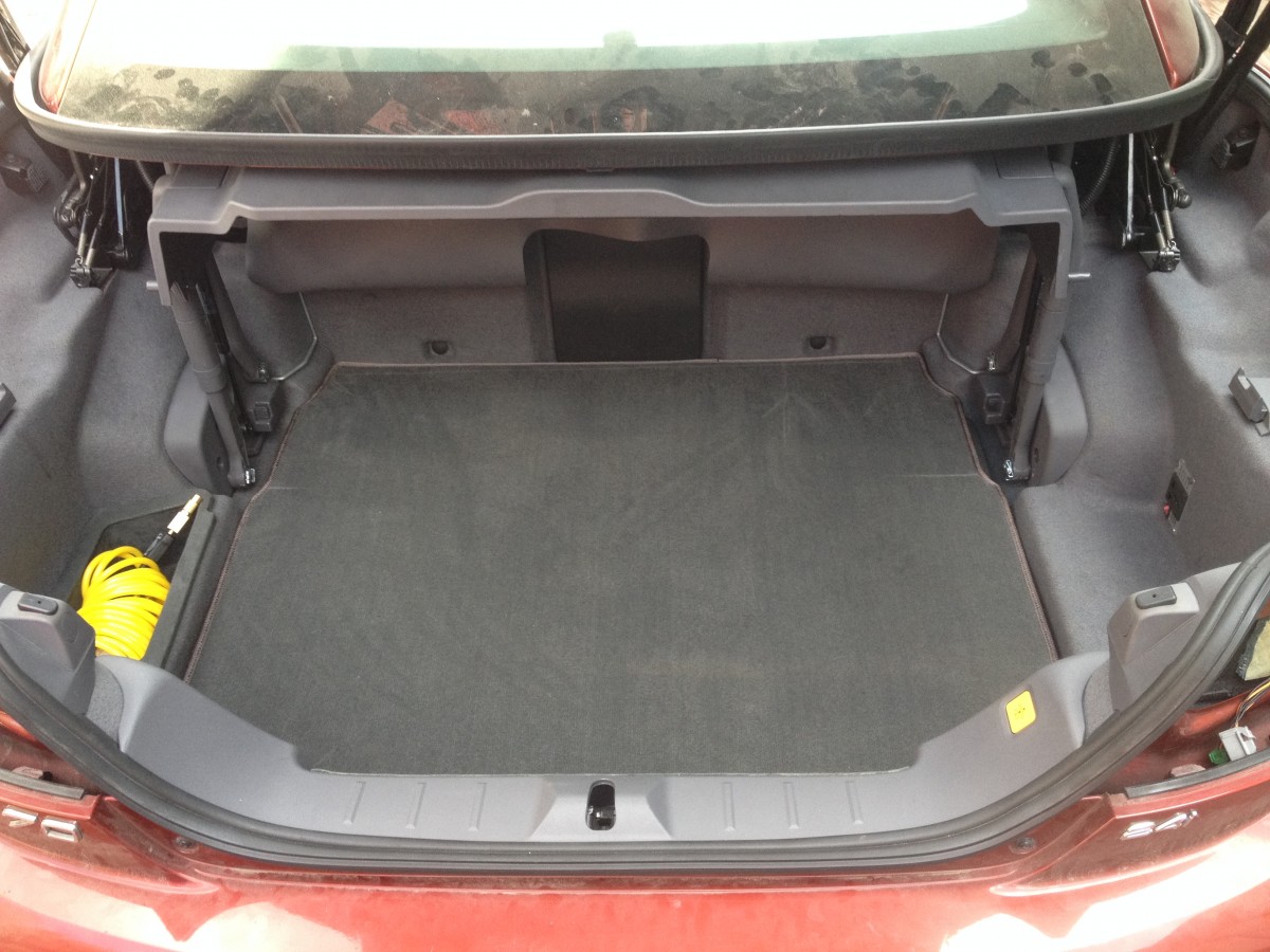

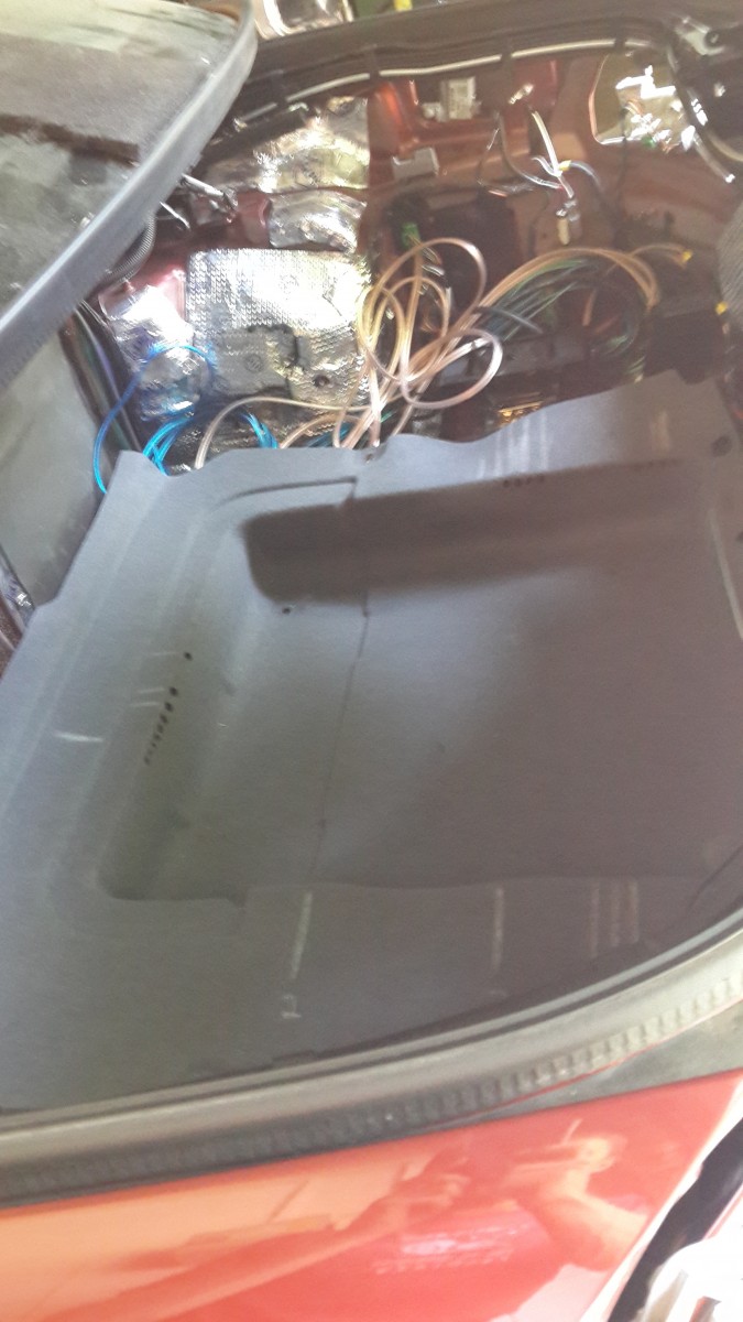

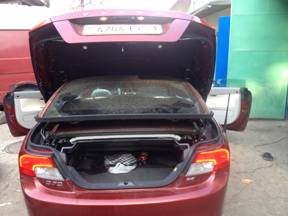

Начинаем сборку багажника
Немного изменили структуру акустической системы и добавили инвертер 220В

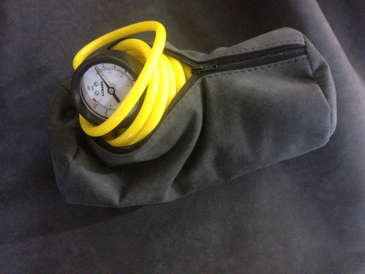

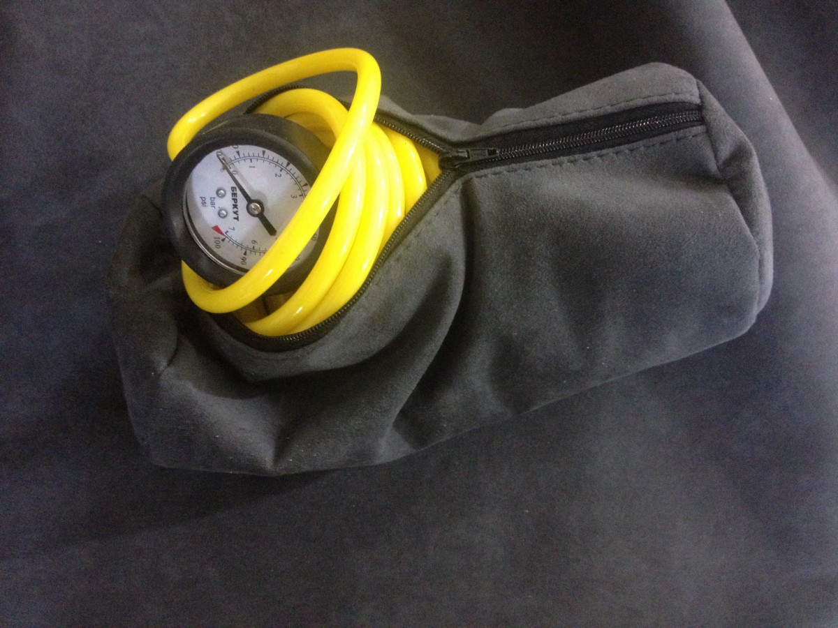

добавляем чехол и карман для шланга подкачки колес
собираем и проверяем

Maxxtro2, крякалки и стробоскопы зачем? Хозяин из "этих"? Или хочет быть на них похож?

Монитор был на этом месте и в оригинале? Просто поменяли его на андроид-планшет?
Maxxtro2
Сообщений: 1024
Темы: 30
Сообщение Maxxtro2 » 03 ноя 2015, 18:04
Юра 80 писал(а):Maxxtro2, крякалки и стробоскопы зачем? Хозяин из "этих"? Или хочет быть на них похож?
чтобы по трассе можно было разогонять авто, стробы белого цвета
Bill Humble писал(а):Монитор был на этом месте и в оригинале? Просто поменяли его на андроид-планшет?
монитор отсутствовал в авто, была цельная сетка под центральный канал.
пришлось переделывать сетку, изготавливать крышку и механизм крепления и выдвигания монитора.
монитор c тачем, а к нему подключен навигационный блок, камера переднего и заднего вида, а так же мониторинг давления и температуры в шинах.
навигационный блок может работать на андроиде и на винде - что зальешь.
