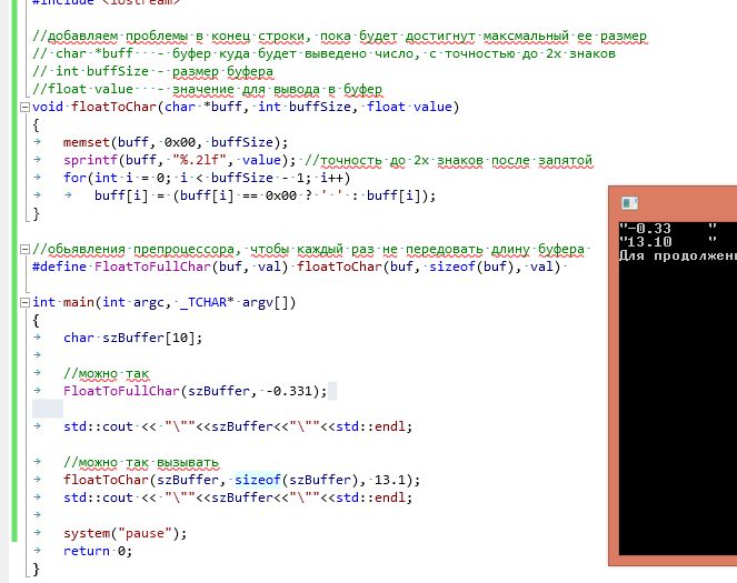

Maxxtro2, суть проблемы такова, например:
есть температура -10, для отрисовки этого числа, необходимо буфер из 3 символов, и на экране соответственно перерисовывается место где эти 3 символа должны быть выведены (под каждую цифру на экране рисуется свой прямоугольник). Осознайте этот момент в голове.
Далее.., когда у вас температура стала 10 например, соответственно у вас уже только 2 символа, и соответственно на экране перерисуется только место где эти 2 символа должны быть, а где был третий символ из предыдущего вывода, оно не перерисуется, и как итог, (если тут не ошибаюсь) цифра 0 останется.
т.е на 1ом шаге рисуется: -10
на втором шаге рисуется: 100 (и последний 0 остается от предыдущего числа)
В голову сходу пришло такое решение: выделяете буфер char[10], например, туда записываете выше значение, а все остальное свободное место в буфере заполняете пробелами
Может быть есть еще варианты, но надо гуглить.. сча нету времени

Maxxtro2, вот так вам примерно надо, надеюсь не перемудрил:
Код: Выбрать все
//добавляем проблемы в конец строки, пока будет достигнут максмальный ее размер
// char *buff   - буфер куда будет выведено число, с точностью до 2х знаков
// int buffSize - размер буфера
//float value   - значение для вывода в буфер
void floatToChar(char *buff, int buffSize, float value)
   memset(buff, 0x00, buffSize);
   sprintf(buff, "%.2lf", value); //точность до 2х знаков после запятой
   for(int i = 0; i < buffSize - 1; i++)
      buff[i] = (buff[i] == 0x00 ? ' ' : buff[i]);
//обьявления препроцессора, чтобы каждый раз не передовать длину буфера
#define FloatToFullChar(buf, val) floatToChar(buf, sizeof(buf), val)
и вызов метода:
Код: Выбрать все
char szBuffer[10];
//можно так
FloatToFullChar(szBuffer, -0.331);
//или вот так
floatToChar(szBuffer, sizeof(szBuffer), 13.1);
Вот пример того что будет в буфере, то что в ковычка:

Rokky
Сообщений: 423
Авто: Audi A4 B8, 1.8 TFSI
Имя: Жека
arduino
Сообщение Rokky » 31 окт 2017, 15:42
Maxxtro2, используйте тег [ code ], ужасно читать, не совсем понял в чем проблема, можно пооптимизировать код:
напирмер, вот это можно вынести в глобальный переменные, чтобы каждый раз в цикле не выделялась память под элементы, если надо обнулить char[] поле, пишем data[0] = 0x00;
Код: Выбрать все
Time t = rtc.time();
const String Day = dayAsString(t.day);
char time[10];
char timeon[10];
char data[11];
char day[10];
Дальше, вот тут:
Код: Выбрать все
TFTscreen.setTextSize(3);
TFTscreen.stroke(0, 0, 255);
TFTscreen.text("-", 15, 50);
TFTscreen.text("-", 15, 45);
TFTscreen.text("-", 15, 40);
analogWrite(heatL, heatLon3);
если я правильно все просмотрел, эта часть у тебя везде одинаковая, поэтому:
1. можно сделать отдельную функцию которая будет вызываться с параметрами(номер_пина, значение)
2. на сколько я могу видеть, код работы с TFT повторятеся, и актуален только при первой отрисовке, дальше нету смысла его рисовать, т.к будет одно и тоже, а рисование это достаточно трудоемкий процесс
И не совсем понимаю зачем тут такой большой delay
Код: Выбрать все
int getPressedButtonL()
buttonLVal = analogRead(buttonLpin);
if (buttonLVal < 15)
delay(150);
return BUTTON_ON_L;
Maxxtro2
Сообщений: 1024
Темы: 30
arduino
Сообщение Maxxtro2 » 31 окт 2017, 16:00
Rokky, Про data[0] = 0x00; не совсем понял. По отрисовке попробую исправить. По delay(150); это я применил для того чтобы убрать дребезг и повторное срабатывание кнопки.
Rokky
Сообщений: 423
Имя: Жека
arduino
Сообщение Rokky » 31 окт 2017, 16:23
Maxxtro2, про 0x0, почитайте про строки в С/C++, про нуль-символ, будет понятно
сделайте без delay. используйте millis (описание функции - в гугл)
т.е раз в N сек(милисек) считывать значение с кнопки, а не как сейчас: читаем на каждом цикле и делаем задержку. Из за этого прога тормозит свое выполнение
Maxxtro2
Сообщений: 1024
Темы: 30
arduino
Сообщение Maxxtro2 » 31 окт 2017, 19:07
Rokky, В моем понимании delay отрабатывает только при совпадении значения, или я не прав?
Rokky
Сообщений: 423
Имя: Жека
arduino
Сообщение Rokky » 31 окт 2017, 19:13
Maxxtro2, вот тут вот ты читаешь значение:
а дальше у тебя цепочка условий, если хоть под условие подходит значение buttonLVal, то у тебя программа останавливается на твой delay, т.е 150 мс
т.е по факту да, отрабатывает только при выполнении условий
