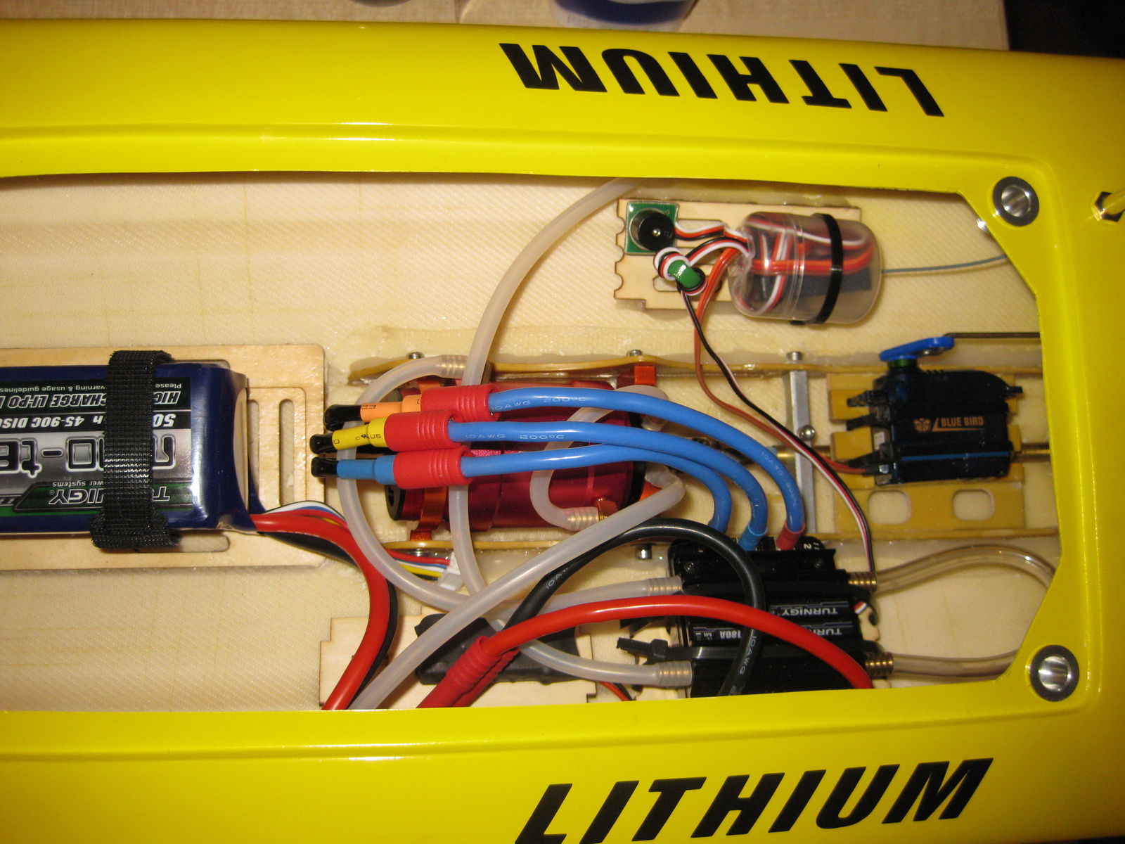

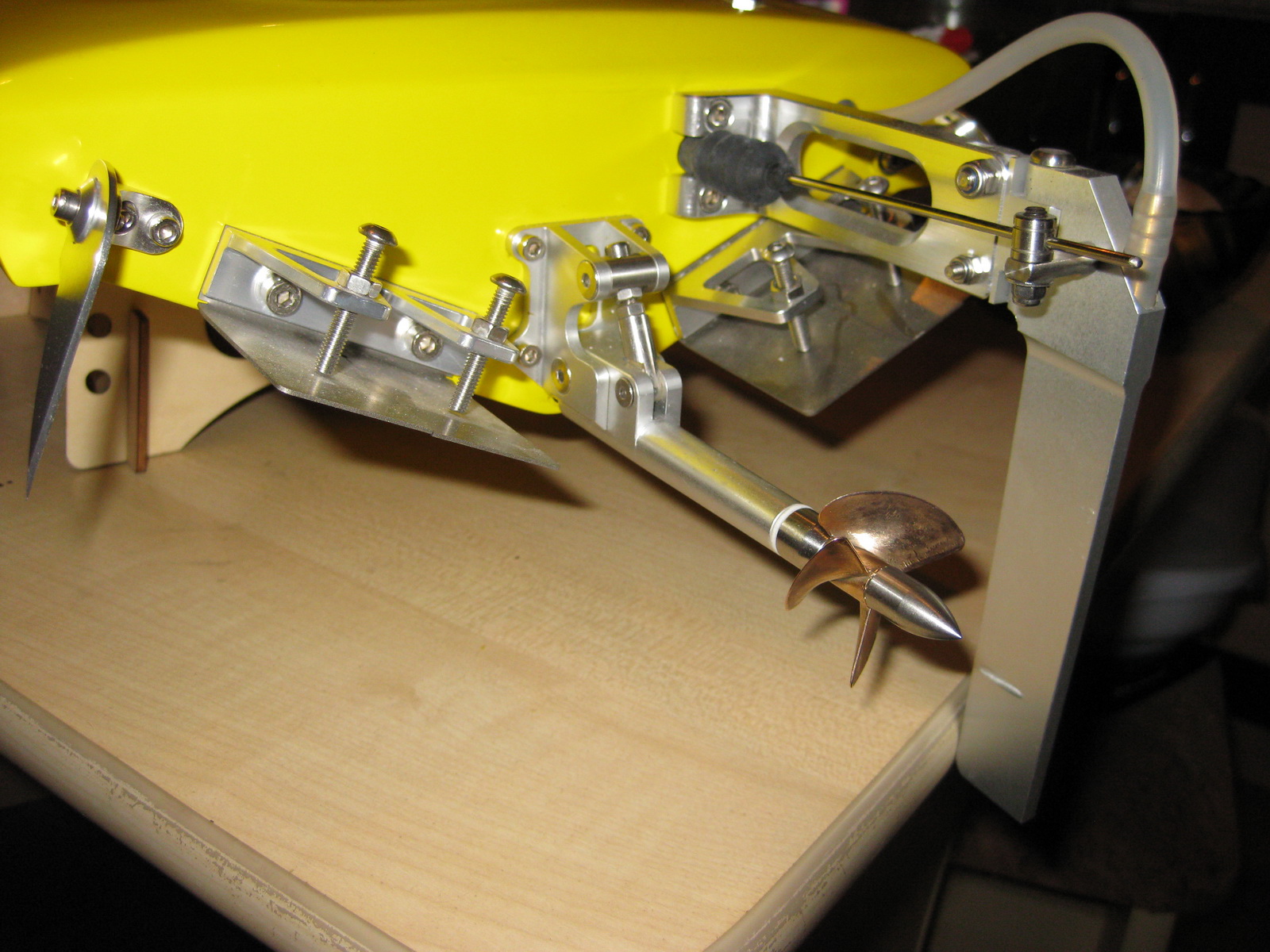

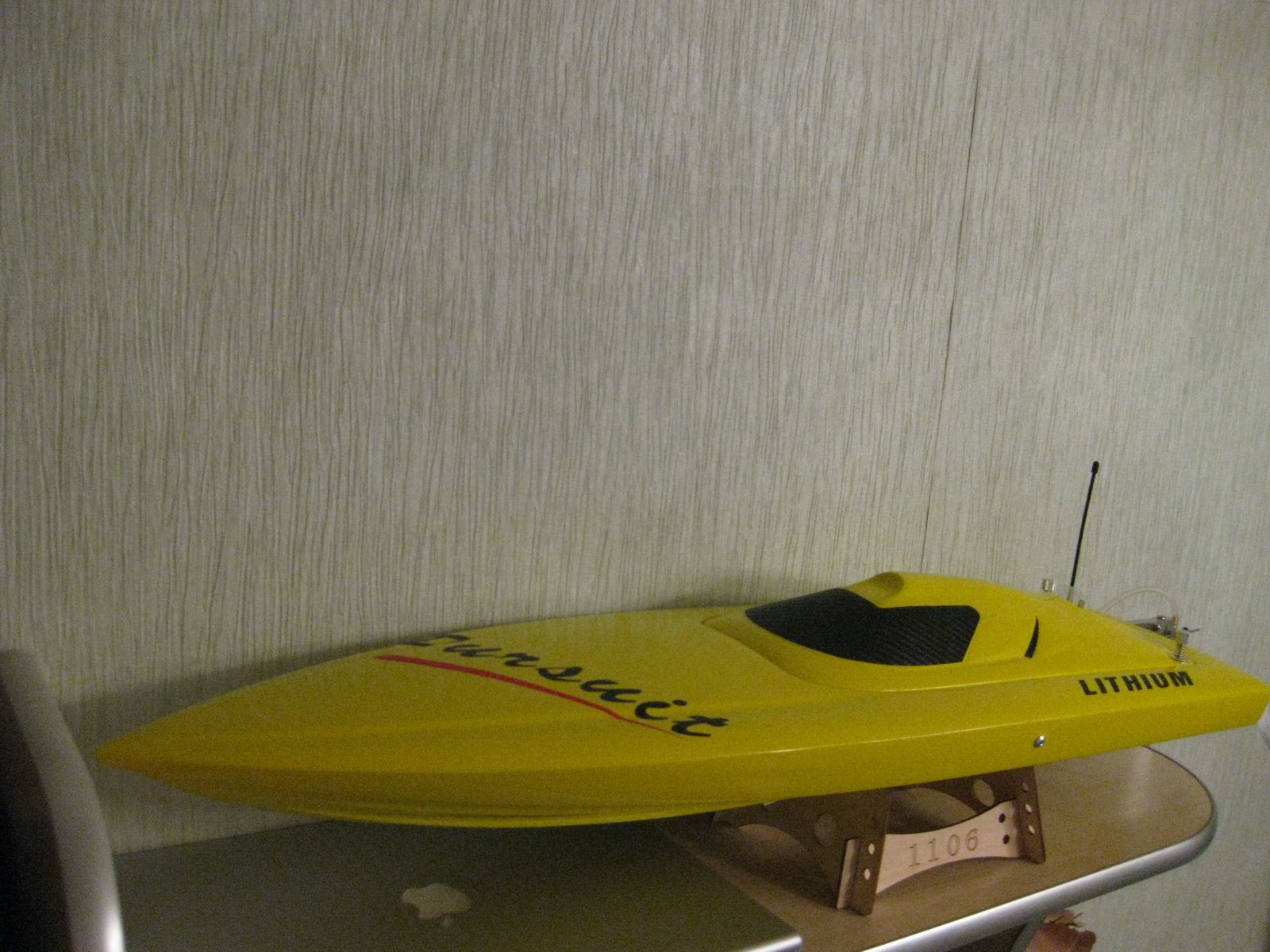

А я вот уже к сезону почти готов :yahoo: Наконец-то подточил, смазал, собрал. А заодно был установлен трехлопастной винт Octura и более мощный движок Leopard 4074 2200kv :crazy_NG:
 Leopard 4074
Как-то так :cannabis:

Переть должна примерно так:

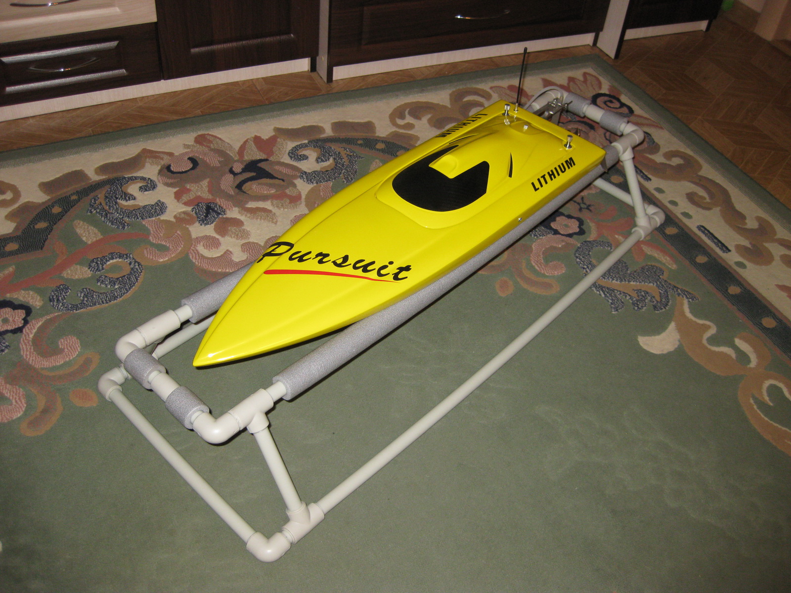

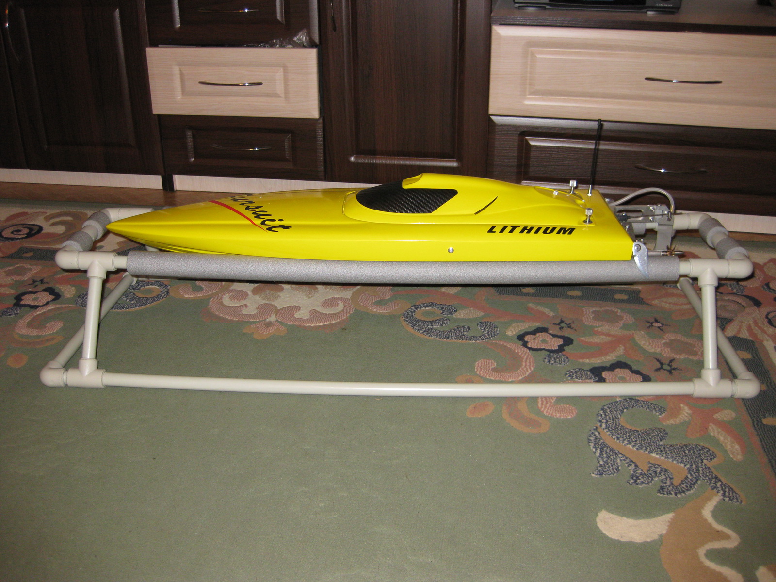

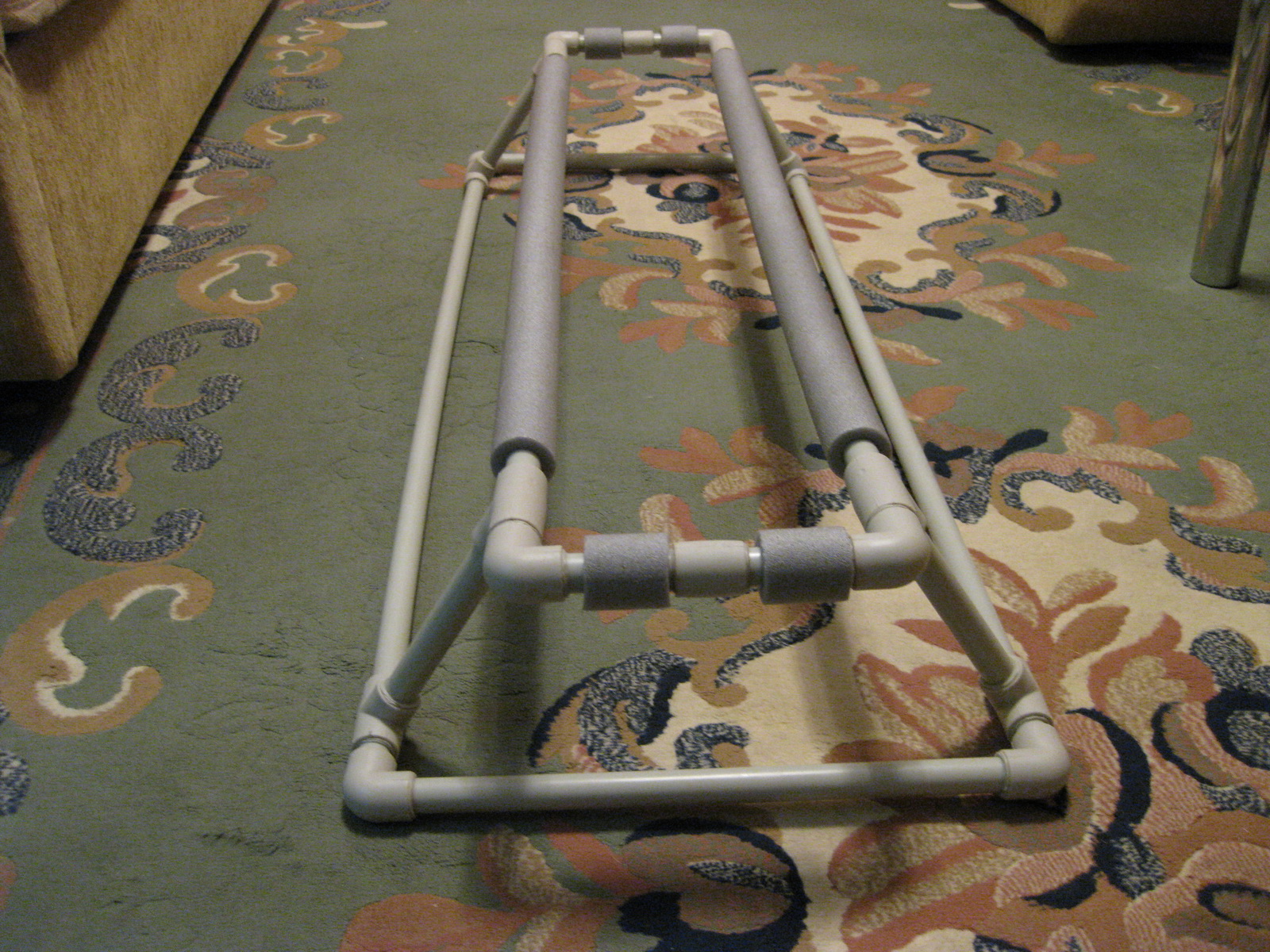

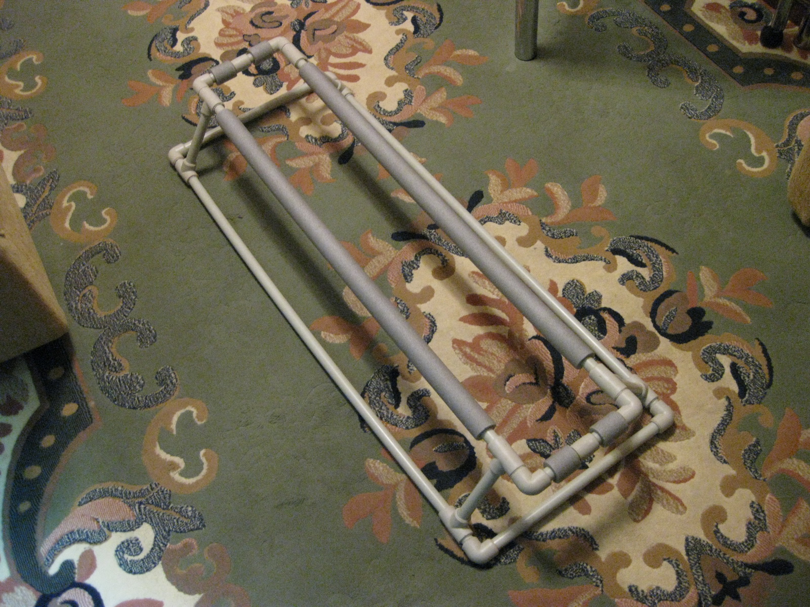

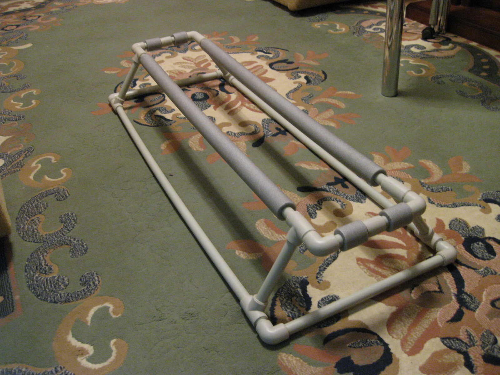

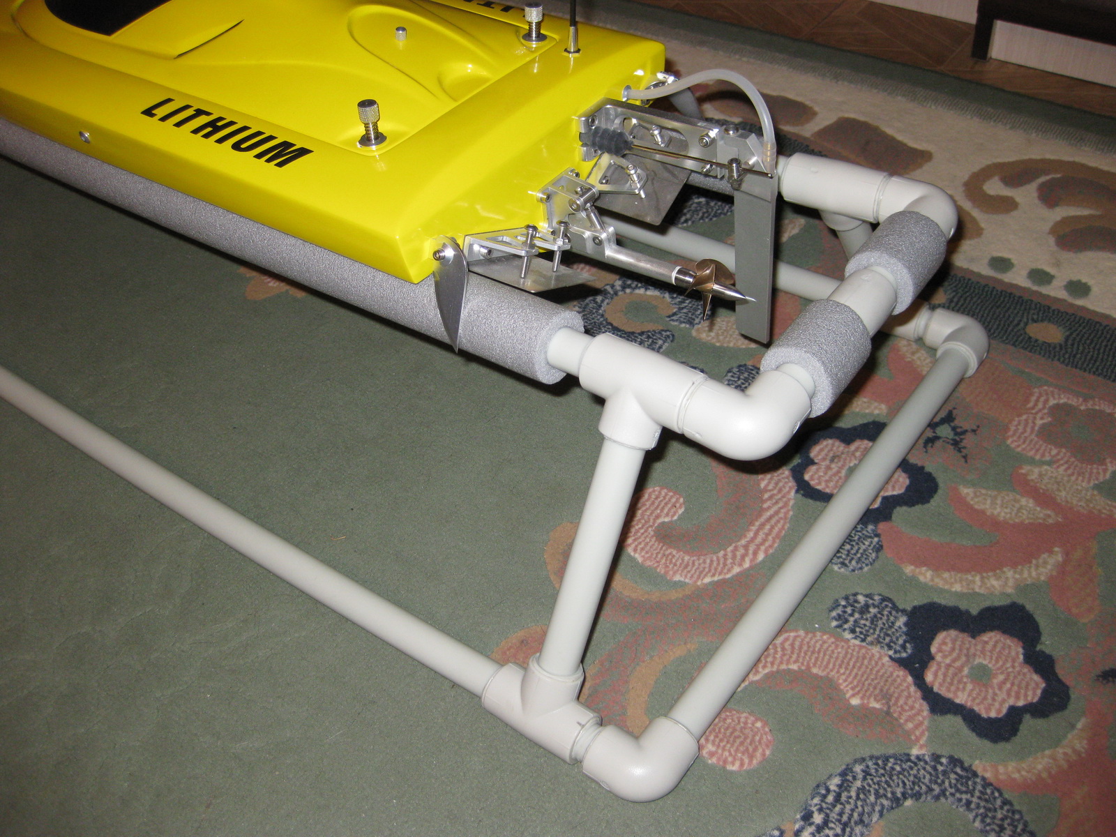

Наконец-то надыбал паяльник, а также дошли руки чтобы сварганить переноску для катерка из труб ПВХ. Намучался конечно пока склеил этот замкнутый контур :hahaha: Вышло кривовато, но терпимо. Осталось шлейку через плечо присобачить.
Вот что получилось:

Сообщение Паша » 06 мар 2013, 22:34
Вовка, зачем мотор запер на 2200 киловатт :))) Какие у него обороты?
Думаю финальная стадия будет комплектация крыльями :)
Сообщение Юра 80 » 07 мар 2013, 06:41
о, отлично получилось!
Только, как мне кажется, немножко длинноват для твоей лодки этот стапель.
А можно было вообще красиво сделать - в передней части сделать уже и выше поднять - т.е. по профилю передней части лодки. И перемычек-раскосин всяких добавить - вроде как прогибается эта конструкция под весом лодки?
Ну и на визитку уже имеешь право добавить пару слов - типа "Сантехника. Полипропилен. Быстро, качественно, дорого."
Сообщение Rezaka™ » 07 мар 2013, 16:10
Паша писал(а):зачем мотор запер на 2200 киловатт )) Какие у него обороты?
Так kv у бесколлекторных моторов это не киловаты :D это количество оборотов на вольт. Т.к. аккум будет использоваться литий-полимерный 4s, это 4*3.7В=14.8В*2200=32560 оборотов в минуту :cannabis: Где-то так.
Юра 80 писал(а):как мне кажется, немножко длинноват для твоей лодки этот стапель.
Почему длинноват, буквально чутка длиннее лодки. Специально не делал чтобы нос выступал, пусть лучше подставка об посторонние предметы бьется, чем катерок.
Юра 80 писал(а):И перемычек-раскосин всяких добавить - вроде как прогибается эта конструкция под весом лодки?
Толщина трубы такая, что под весом точно не сломается ))) Тут вопрос в другом, контур то замкнутый, его не реально будет спаять если там еще перемычек добавить. С этим пришлось намучаться на конечной стадии когда все элементы вместе соединяешь. На спайку 1 шва буквально пару сек есть, застывает оооочень быстро. После чего к другим порой не подобраться. Паяльник же та еще махина :stars:
Юра 80 писал(а):Ну и на визитку уже имеешь право добавить
Спасибо :yahoo: но не мое это ))) только хобби и ничего больше :hahaha:

Сообщение Юра 80 » 07 мар 2013, 23:02
Rezaka™ писал(а):его не реально будет спаять если там еще перемычек добавить.
1.Режешь нижнюю подольную трубу.
2.Ввариваешь тройник 90град в одну сторону продольной трубы
3.Ввариваешь тройник 90град в другую сторону продольной трубы
4.Перемычку вверх
5.Вверху - тройник (см. п2-3)
6......
7.PROFIT!
ты один ЭТО ваял? Полипропилен удобней таки вдвоем - один трубы в руках держит, другой - паяльник
Сообщение Rezaka™ » 07 мар 2013, 23:38
Юра 80, ваял один, больше дурных в доме нету :crazy:
Юра 80 писал(а):1.Режешь нижнюю подольную трубу. 2.Ввариваешь тройник 90град в одну сторону продольной трубы3.Ввариваешь тройник 90град в другую сторону продольной трубы...
Сразу видно Юра что паяльник этот ты в руках не держал ;) там как бы одновременно надо греть трубу и фитинг (поворот, тройничек...), после нагрева есть пару сек чтобы все это дело соединить. А к тому же нагрев происходит с разных сторон паяльника, т.е. расстояние между нагреваемыми деталюшками должно быть около 10 см. Т.е. просто физически не отогнешь трубу для спайки если она короткая, тройник то по очереди с каждой из сторон приваривается. Написал сумбурно, но так то оно так :(
Сообщение Юра 80 » 08 мар 2013, 09:03
Rezaka™, я этим паяльником РАБОТАЛ :hahaha:
Поэтому и говорю - что вдвоем надо. ;)
