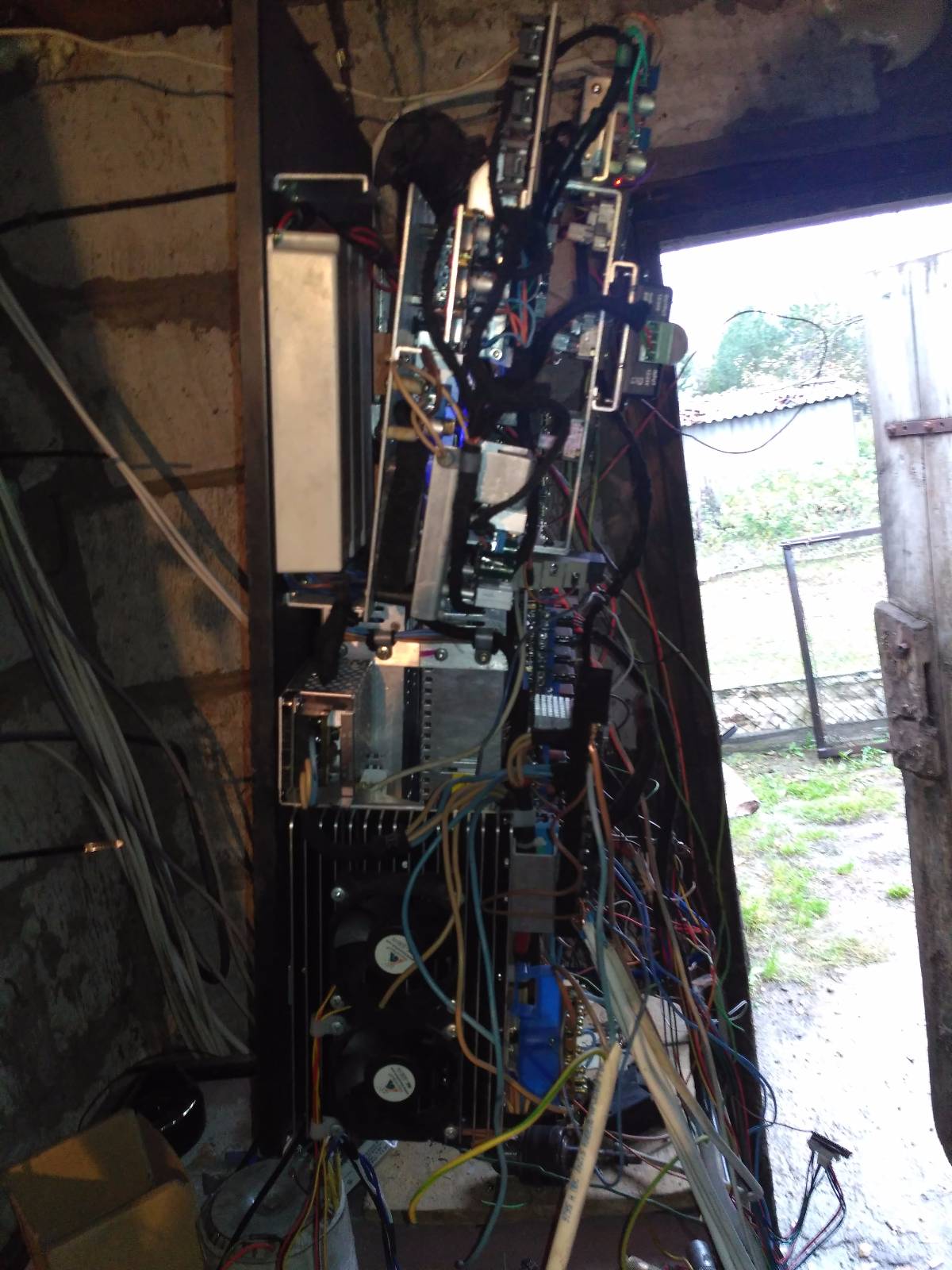

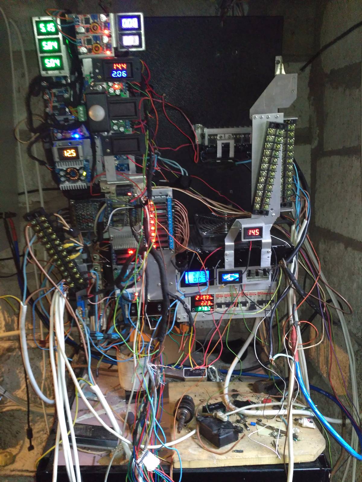

Во сделал пару фото того, что творится за экраном и это тока половина :D
громаадина

Сообщение Паша » 23 окт 2017, 00:37
Rokky, офигеть!!! :shock2:
Ты там что такое в сарае собираешь? Можешь простым языком рассказать что это будет и для чего?
