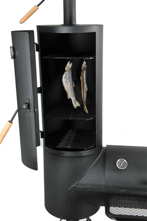

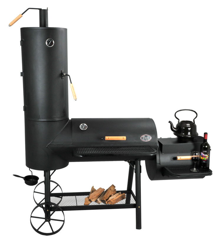

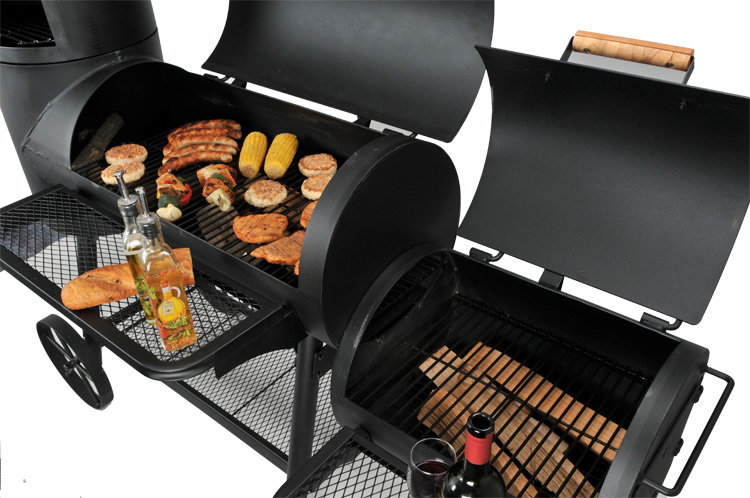

вот такие мангалы сейчас в моде у поляков, но они ж жарят на решетке, а нам можно переделать под шампура.
мне понравилась лёгкость исполнения, продуманный вариант поддува и чистки, отвод дыма, возможность чистки без переворачивания всего сооружения.

Заметил как польский мангал экономно продуман, чтоб по нужде только маленькую часть розжигать, а на большой можно коптить, есть ещё навески прямо на трубу для копчения.

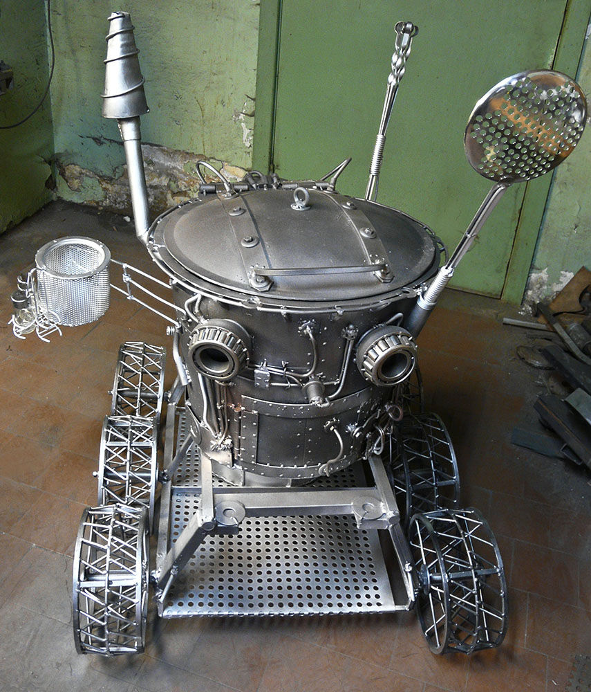

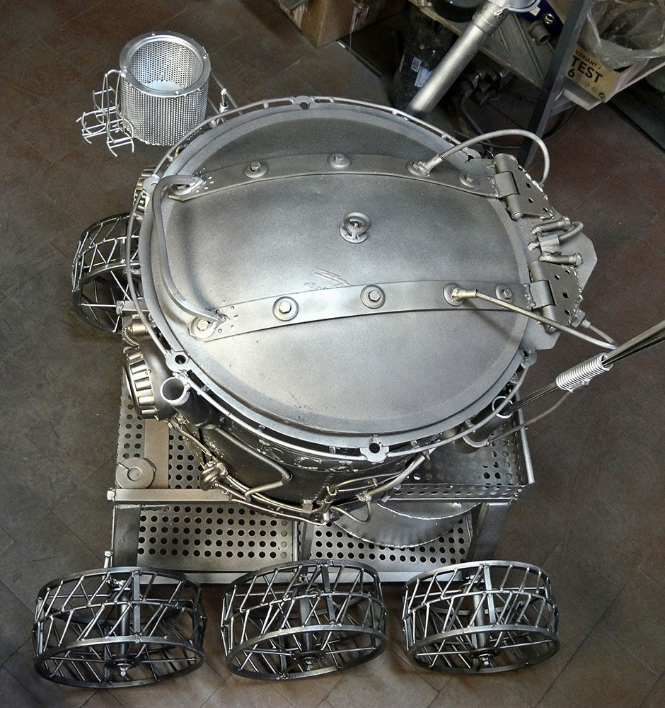

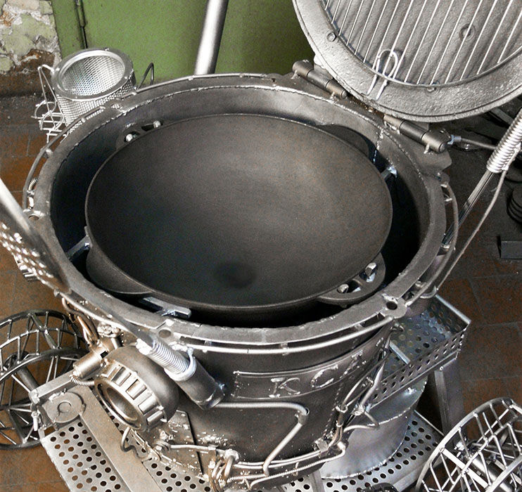

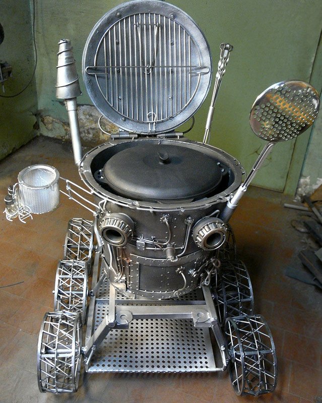

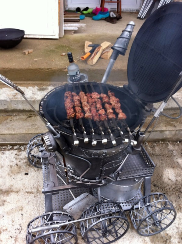

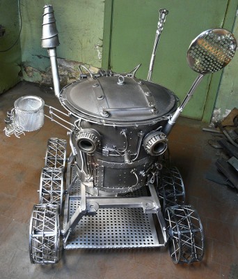

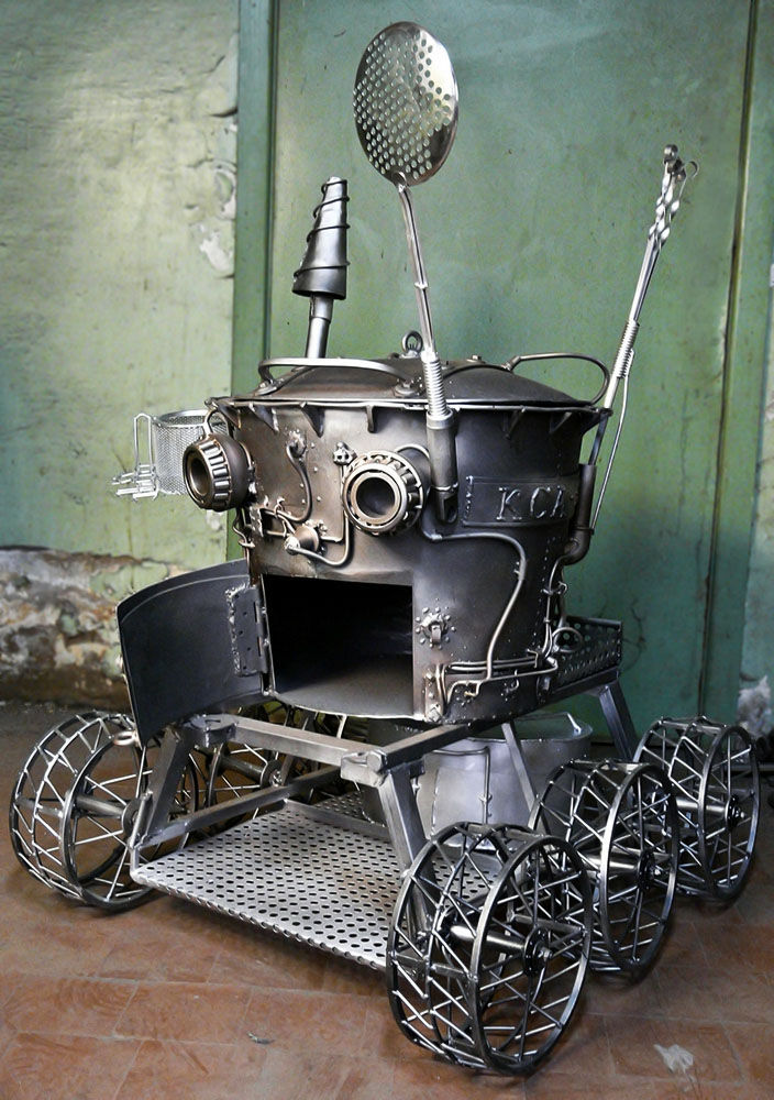

Варочно-жарочный комбайн "Луноход"
Этот аппарат содержит: казан на 5,5 л, мангал и 5 шампуров, барбекю, коптилку.
Его габариты 800 х 800 х 900 мм. Кочерга и совок для углей в комплекте.

Сообщение ETI » 13 апр 2011, 12:12
Паша писал(а):Варочно-жарочный комбайн "Луноход"
Оооо, вот это ВЕЩЬ. :good:
Первы кричу - ХОЧУУУ :)
Кто это где такой хэндмэйд сотворил?
А, нашёл уже http://varkapodarka.livejournal.com/ там иного чего ещё интересного.
