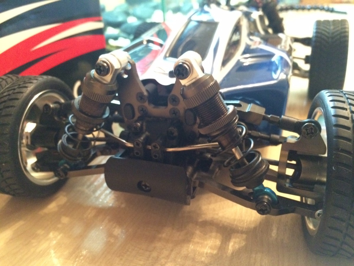

Юра 80, :yes: все по-взрослому, любую запчасть можно заменить, как в настоящем авто - рычаги, кулаки, стабилизаторы, диффы, диски, з/ч по кузову и т.д.
А многое можно и отремонтировать, продаются ремкомплекты.

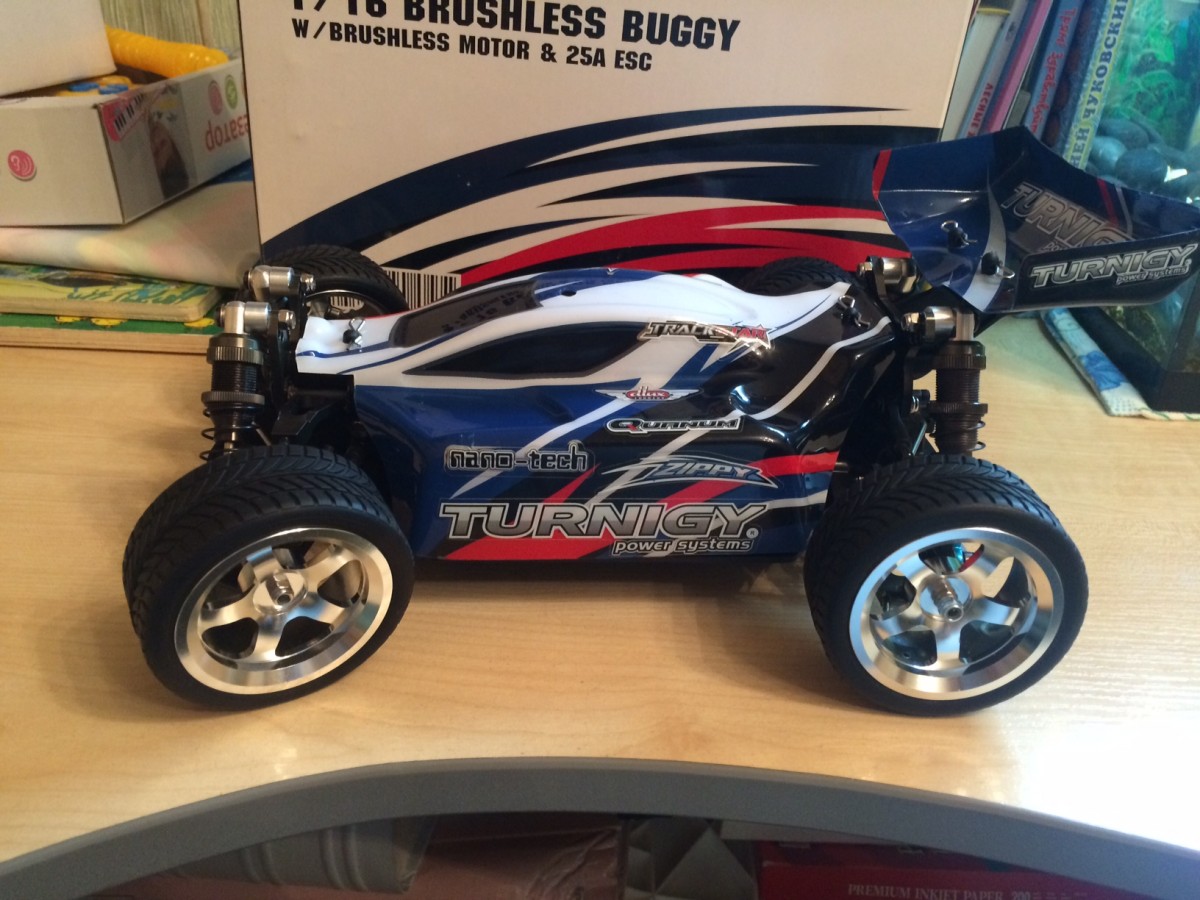

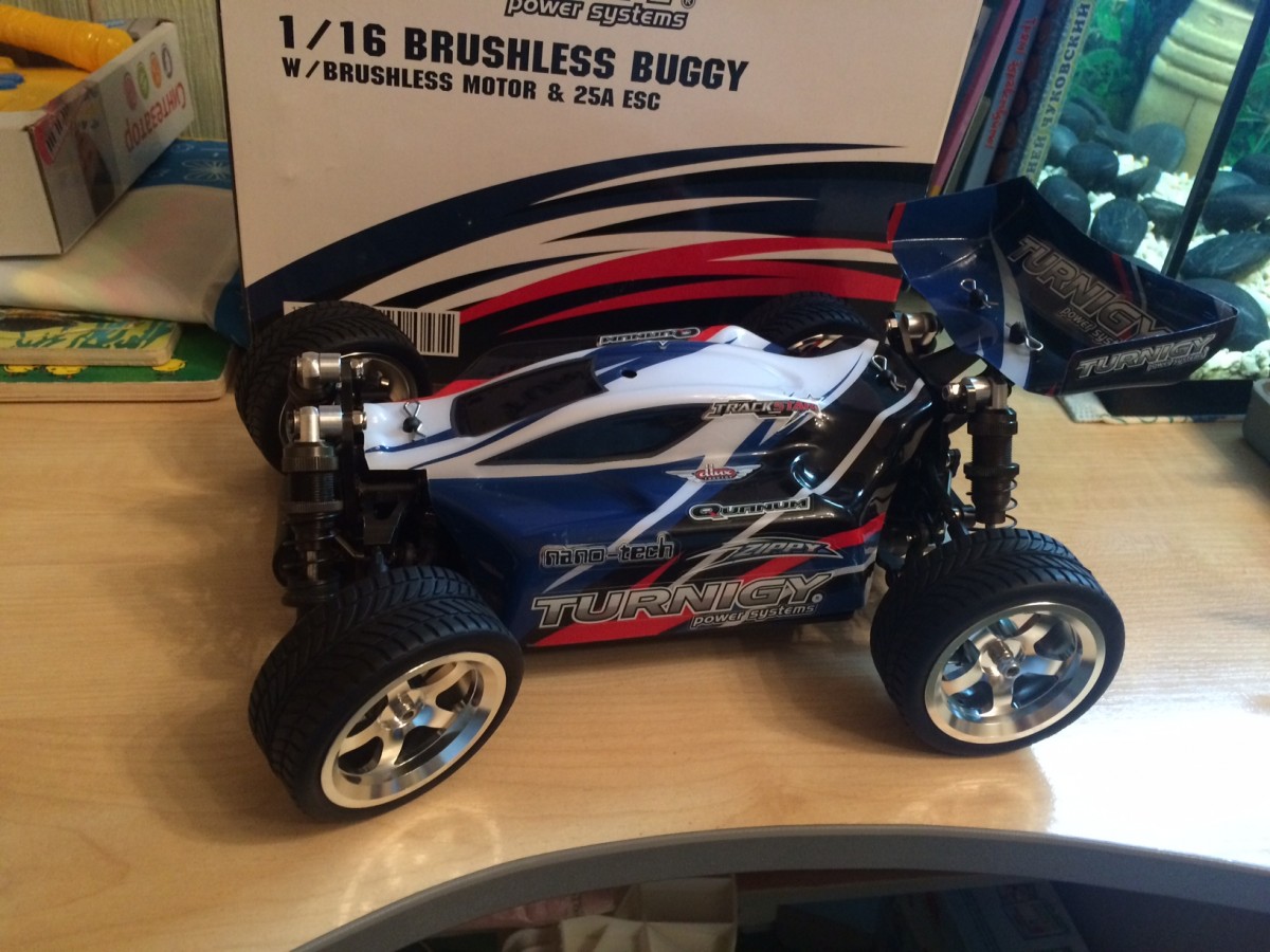

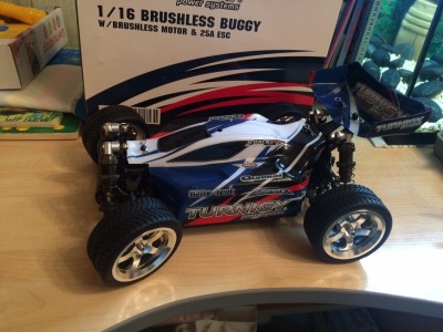

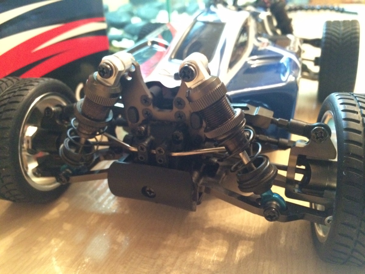

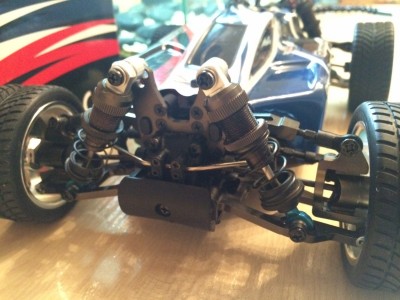

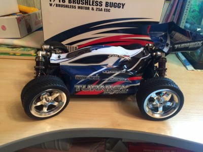

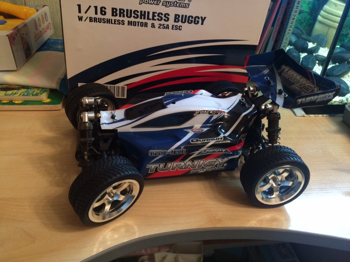

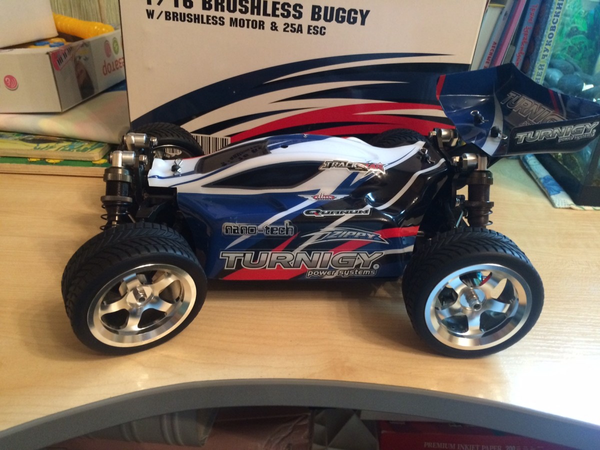

Наконец дошли руки и сегодня дособирал машинку после апгрейда: заменил ESC (HobbyKing 30A. Прошлый на 3S расплавился :crazy: С новым появилась плавность хода :good: ), серву (HobbyKing Digital Metal Gear), поставил металлические пиньон и спур, алюминиевые опоры амортизаторов (подвеска на металл была заменена ранее), колеса :crazy_NG:

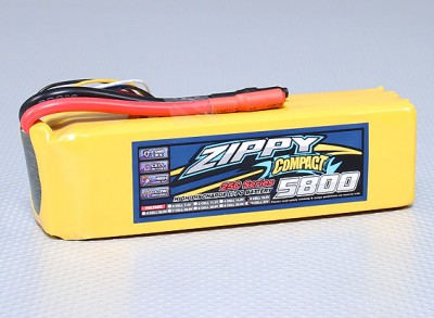

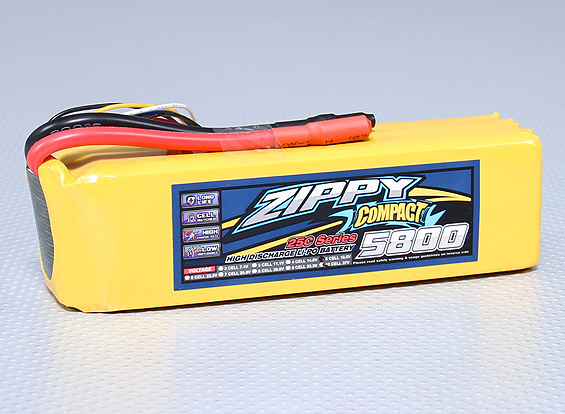

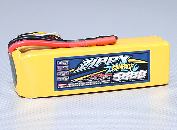

Также в связи с продажей старых 4S аккумов и окончательным переходом на 5S :crazy: были закуплены для катерка новые аккумы к сезону: ZIPPY Compact 5800mAh 5S 25C Lipo Pack (вес 655g)

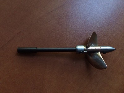

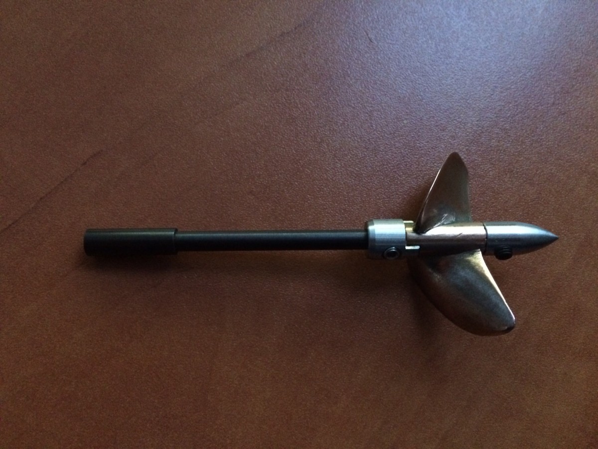

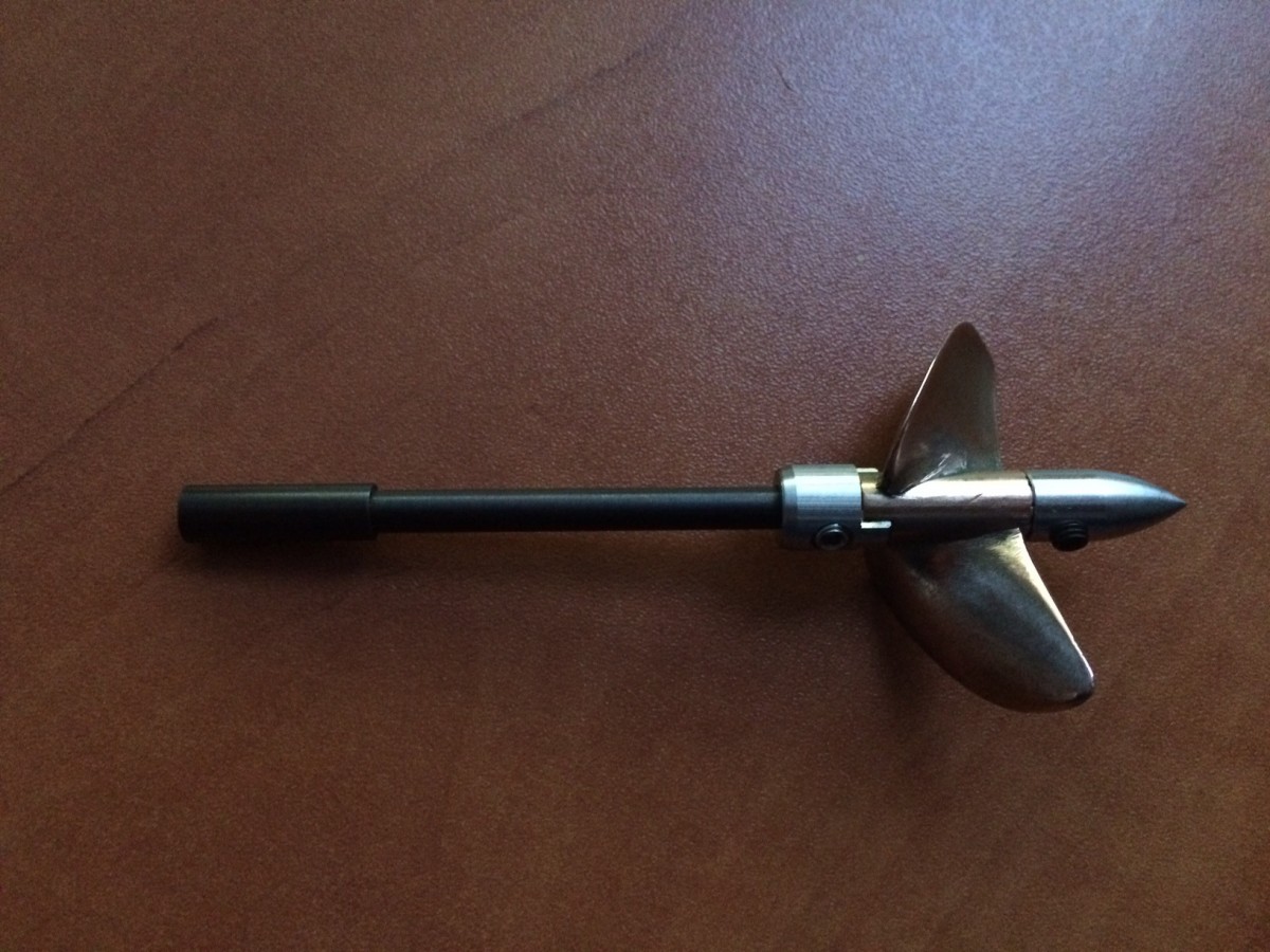

А также необходимо немного доработать вал, чтобы поставить винт Octura m545

Сообщение Властелин колец » 06 янв 2015, 10:04
Это напряжение батареи.
1S - 3.7v
2S - 7.4v (2*3.7v)
3S - 11.1v (3*3.7v)
5S - 18.5v :crazy:
Добавлено спустя 13 минут 45 секунд:
25C - это токоотдача аккума.
Чтобы ещё посчитать, нужно умножить 25 на ёмкость аккума. 25*5.8ah (5800mah)=145A. Изходя из этого подбирается регулятор для модели и мотор либо наоборот, изходя из регулятора и мотора подбирают акб. Его (регулятор) нужно брать с запасом. У Вовы, если не ошибаюсь, регуль на "катерке" стоит на 180А. А потребление мотора должно быть немного меньше, чем токоотдача аккума, иначе мотор не выйдет на полную мощность из-за недостатка тока, а аккум может вздуться и выйти из строя

Rezaka™ писал(а):алюминиевые опоры амортизаторов (подвеска на металл была заменена ранее), колеса
А что нибудь пластиковое осталось? Что будет ломаться при ударе?....
Добавлено спустя 10 минут 56 секунд:
Rezaka™, а чашки какие пластик или металл?

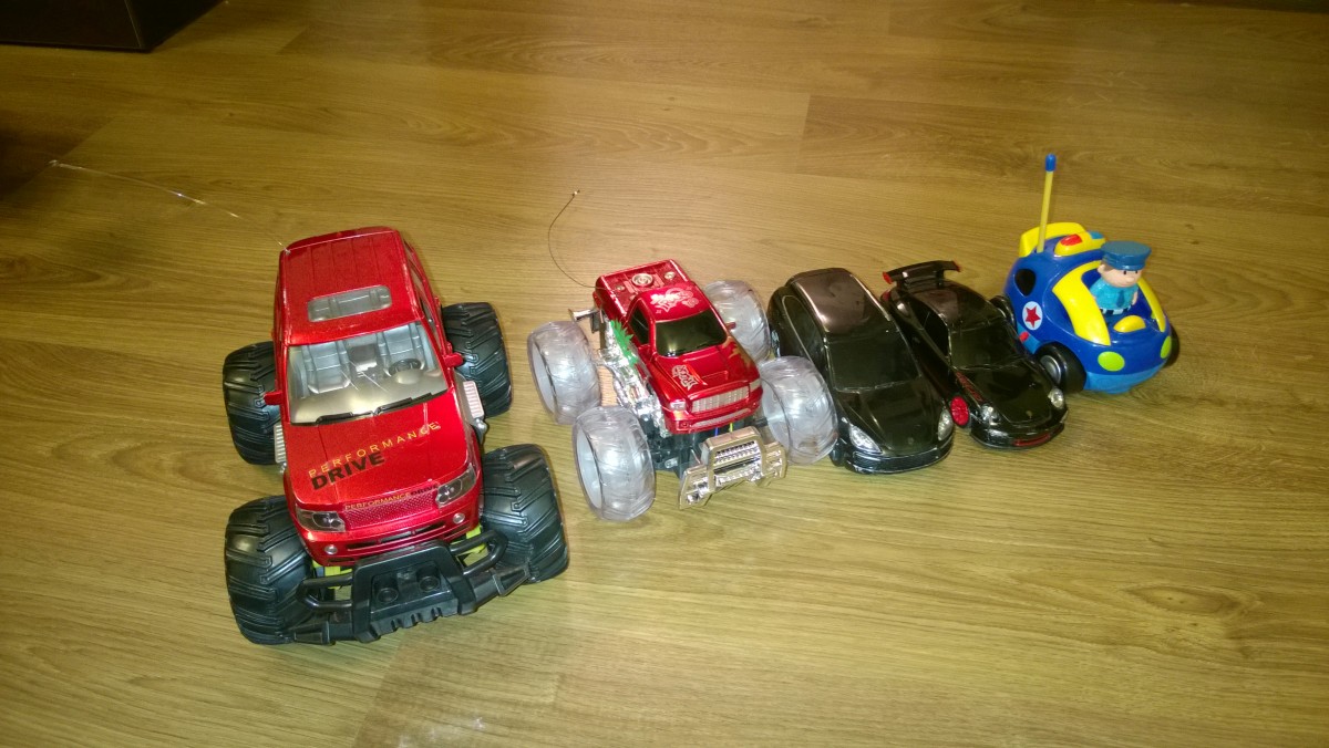

Сообщение /loXmaTblй » 06 янв 2015, 17:50

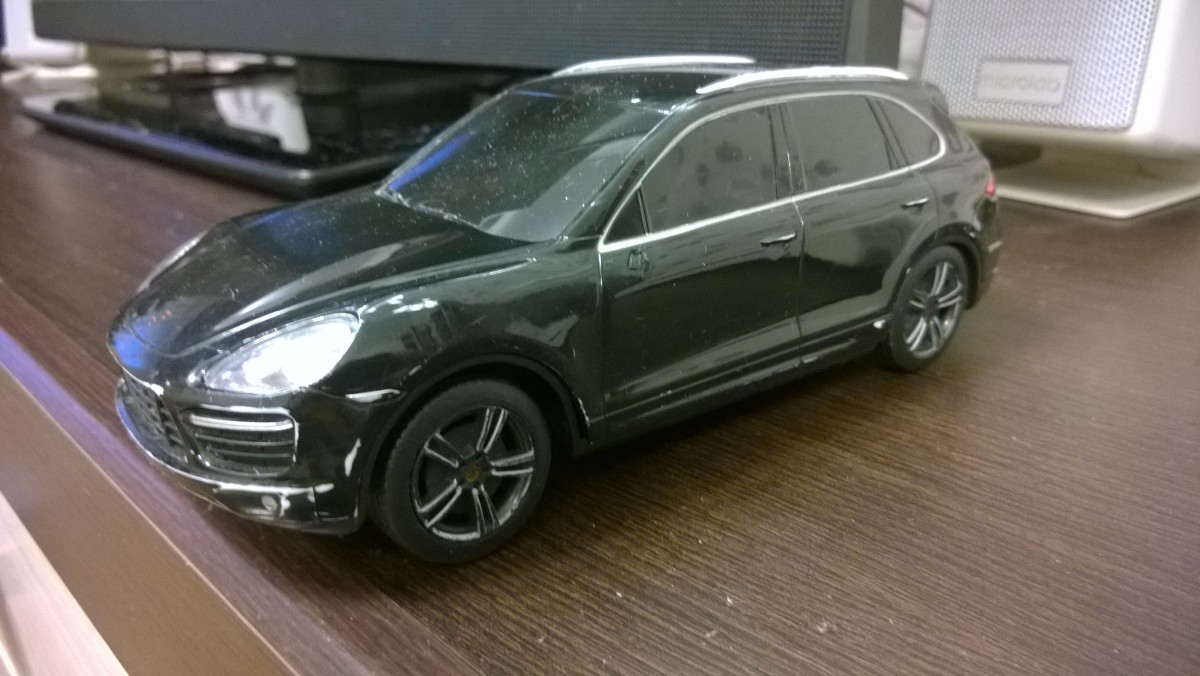

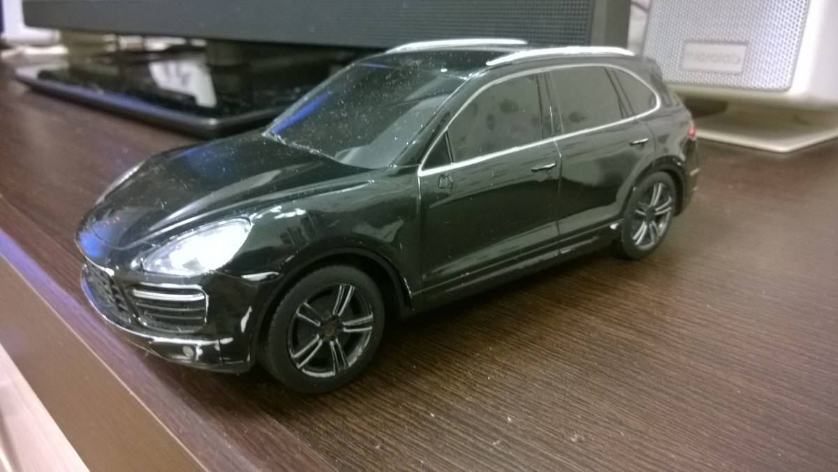

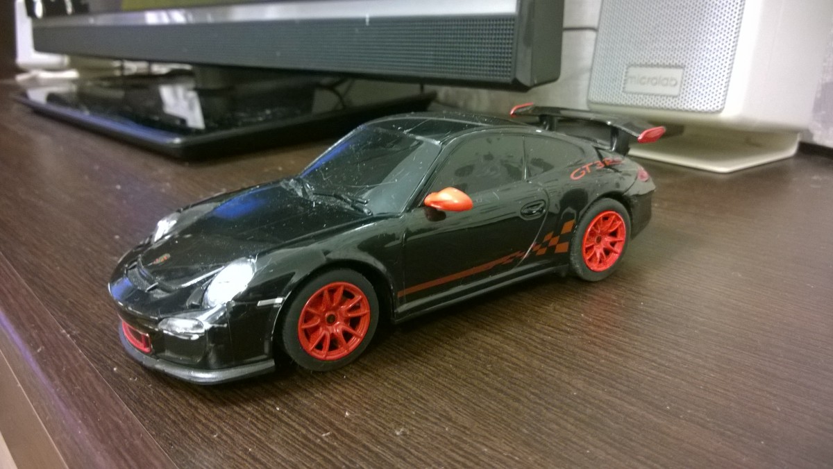

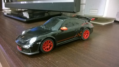

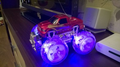

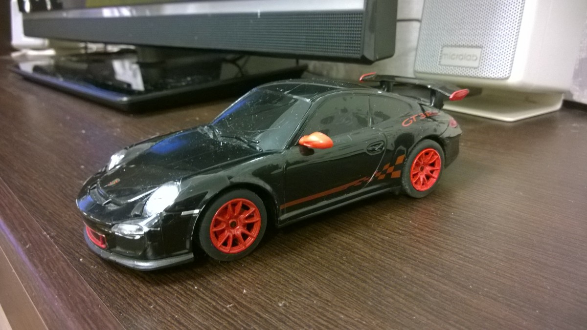

Самый первый порше. Сколько он пережил, это не передать! Даже купался капитально в ванной с мелким. И ничего, гоняет! Вот что значит немцы )

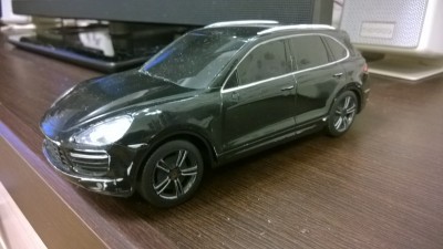

Порше №2. Во владении гораздо меньше, но жизни уже повидал. Пока тоже не сдается, ездит

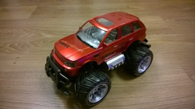

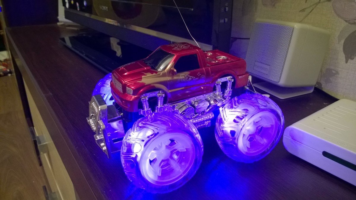

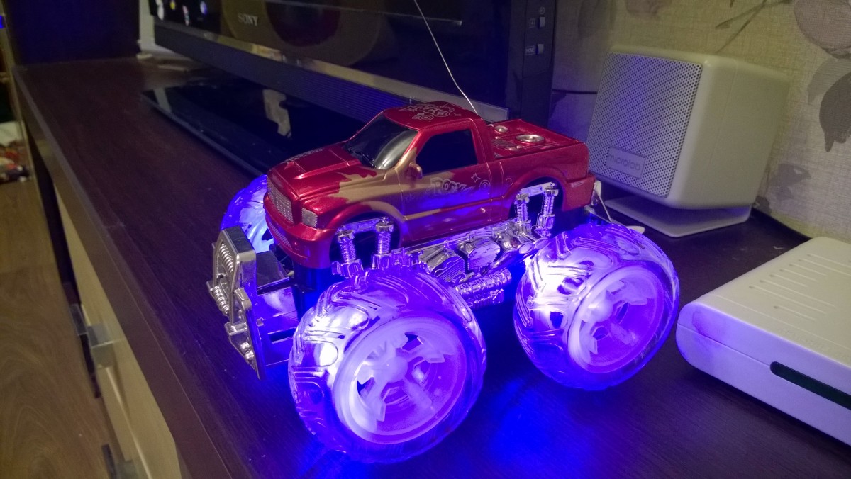

Monster truck №1 в веселом китайском исполнении

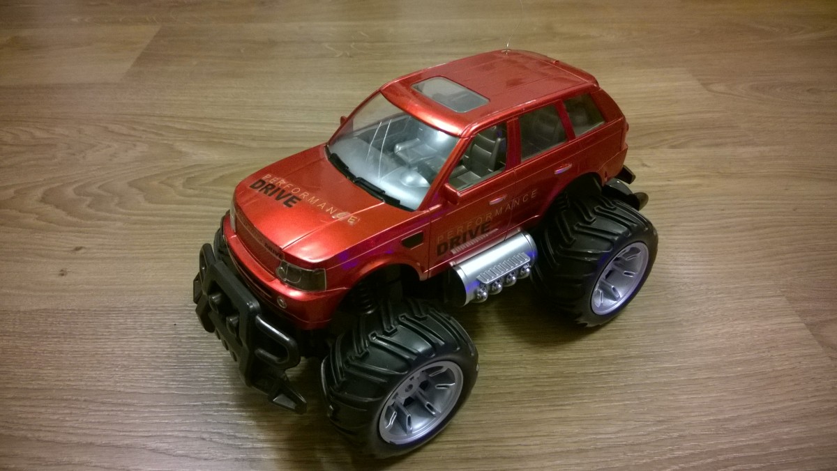

Monster truck №2 посерьезней

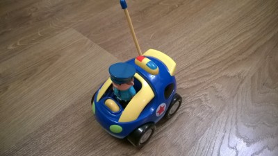

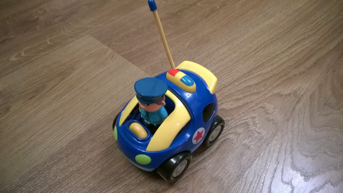

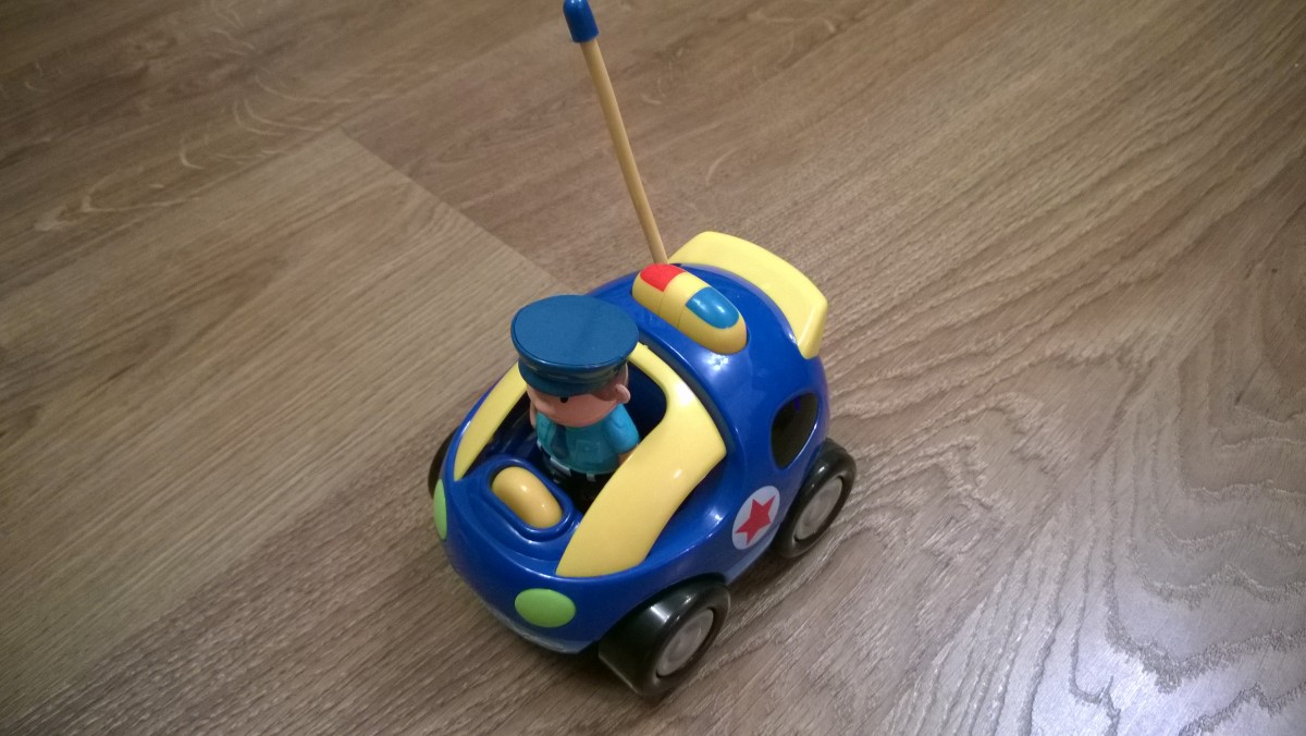

Крайне серьезный и важный полицейский (только сегодня появился)

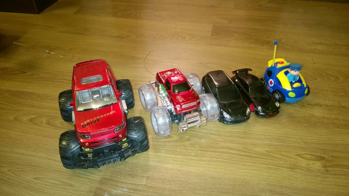

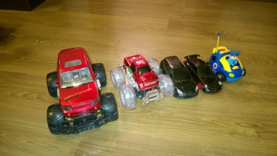

Общий вид автопарка
Добавлено спустя 1 минуту 6 секунд:
самое смешное, что все кроме рэйнджа могут одновременно ездить от одного пульта
Сообщение PhoeniX » 06 янв 2015, 17:56
/loXmaTblй писал(а):что все кроме рэйнджа могут одновременно ездить от одного пульта
то есть если взять один пульт и врубить все машинки - все и поедут? круть

Чашки пластик :pardon:
Хексы люминь, размер под колеса 10 масштаба, но под вал для 16-го ;) кстати редкая деталька как я понял, но точит и продает их человек в Минске :smile:
Про пульты меня больше всего и бесит что китаезные на одной частоте работают :wall: и когда ребенка в Бигзе на машинке (не rc, а большой :D) с пультом катаешь, вечно едет сама если рядом тоже катаются.

Властелин колец писал(а):А что нибудь пластиковое осталось? Что будет ломаться при ударе?
Зачем ломаться, будет гнуться :D А вообще рама если что пластиковая еще есть :cannabis:
