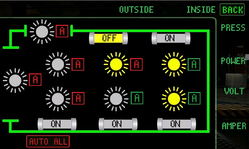

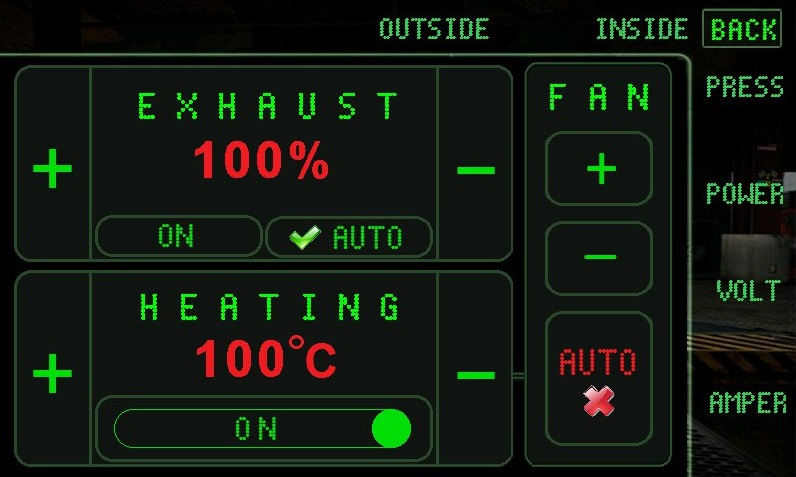

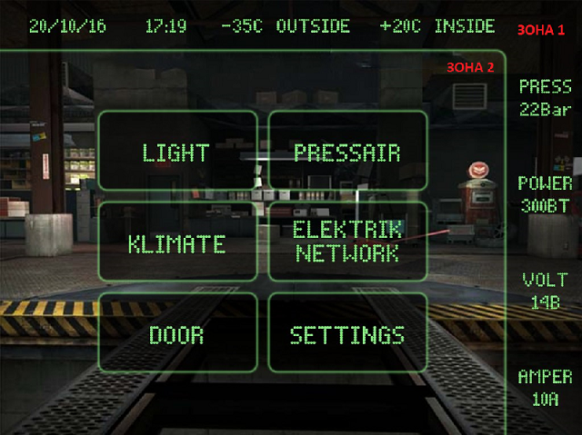

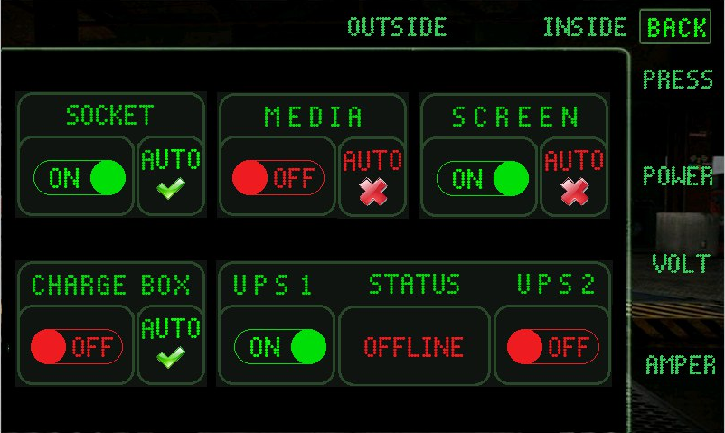

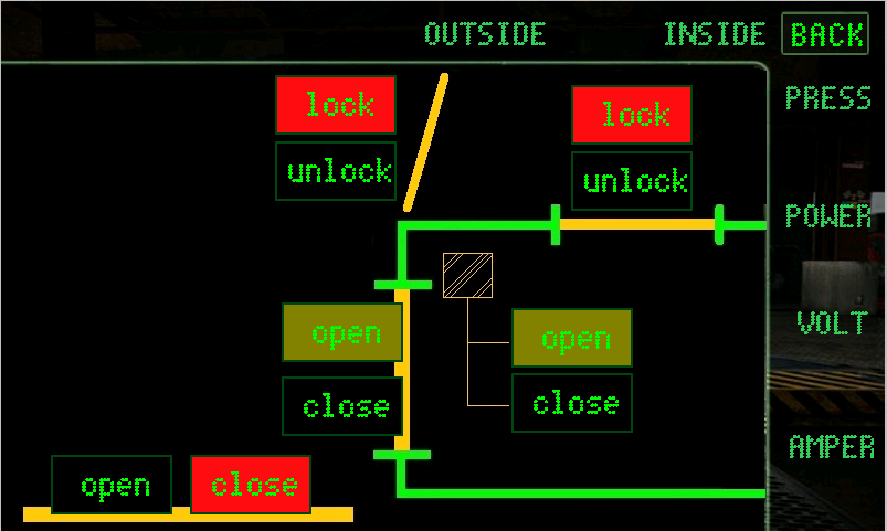

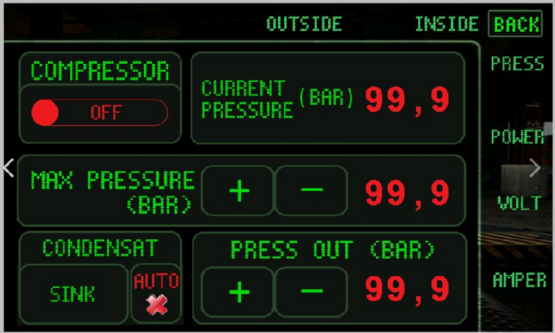

Скучно наработе, вот решил похвастаться последней своей работой, правда еще не совсем закончена .. приложение и железо для гаража, про себя называю "Умный гараж"
Рисунки немного черновики, но все-таки
главное меню:
Думаю особо не нуждается в представлении, предоставляет интерфейс доступа к другим "экранчикам", отображает на все "экраны" текущую дату/время, температуру внутри и снаружи гаража, текущее давление компрессора, вольты и амперы в сети.
Имеет свои датчики, для этих измерений + включает/выключает экран при приближении или отдалении кого либо (датчик движения)
управление светом:
Позволяет включать/выключать свет в гараже.
Имеется 6 ламп обычных(настенных) и 8 ламп с датчиками движения + датчик освещенности
Последние лампы могу работать в обычном режиме (включить/выключить), а так же и в автоматическом.
В автоматическом режиме лампы используют показания датчиков движения и датчика освещенности. Если темно и есть движения -> лампы включатся, если нету или перестал приходить сигнал о движении, лампы выключаются через Nое время
управление компрессором:
Собственно позволяет включать/выключать компрессор, устанавливать макс значение давления когда компрессор должен отключится и не качать, отображает это давление.
Для покраски были сделаны фильтры, которые собирают влагу из воздуха которые идет на пульверизатор, кнопка конденсат сливает то что накопилось.
Press Out еще осталось без назначения.
управление вентиляцией
Это часть еще не готова, но в двух словах, она позволит включать/выключать печку, будет управлять наддувом для печки, управления вентиляцией гаража
управление розетками и различной электрикой
Управляет электрикой гаража: включение выключение розеток, мультимедийной системы, монитора, управление резервным питанием гаража (бесперебойники), управление зарядкой бесперебойников
управление дверями, лючками и воротами
Тут с большего думаю из названия понятно, нажали кнопку открылись двери или ворота или лючек на крыше. Единственное, что ворота будут поддерживать одиночное нажатие и удерживание.
нажатие - жмем ворота открываются или закрываются
удерживание - ворота открываются или закрываются пока кнопка нажата

Rokky, а что делают 3 MEGA в проекте?

Maxxtro2,
1. получается 1 плата - управляющая,
- отвечает за работу экрана, за любое взаимодействие (включения/выключения всяких кнопок, переходы и т.п)
- является коммутатором между платой 2 и 3 платой и моником, т.е получает команды от моника и направляет на нужную плату + обратная связь от плат, если например лампочка выключилась по таймеру или датчику движения, нужно ее и на экране выключить
- содержит в себе алгоритмы работы часов + некоторые мелки датчики которые находятся в зоне 1
2 и 3 плата отвечают за алгоритмы работы железа, всяких датчиков, сенсоров и т.п. Там на самом деле очень большой backend (большая коробка с железом), а эти 3 платы их только маленькая часть. Если будет интересно, скину как backEnd выглядит
он там бооольшой)
Много плат, получилось потому что нужно много пинов

Экран работает не плохо, достаточно шустро я бы сказал, однако напрягает отсутствие поддержки прозрачных картинок ну и среда такая, бесит немного
Немножко долго могут открываться "страницы", но это обусловлено тем, что вся логика переходов и т.п находится на ардуине и в момент нажатия на кнопку идет сигнал на плату, она решает что открыть дальше, делает инициализацию страницы, обновляет опрашивает нужны платы, чтобы выставить нужные состояния для элементов на экране и т.п
могу скинуть небольшой видос по скорости, но эта задержка не существенна в моем случае
Вообще в первый раз столкнулся с этим экраном, сейчас бы наверное кое что по другому реализовывал, опыт однако
