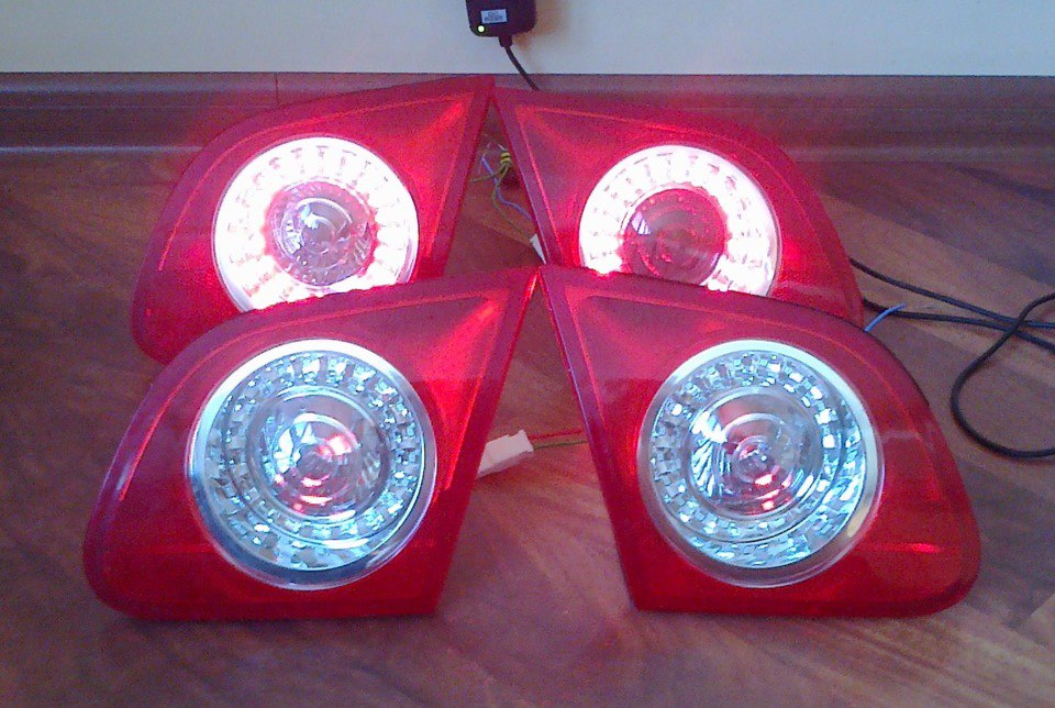

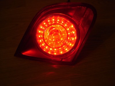

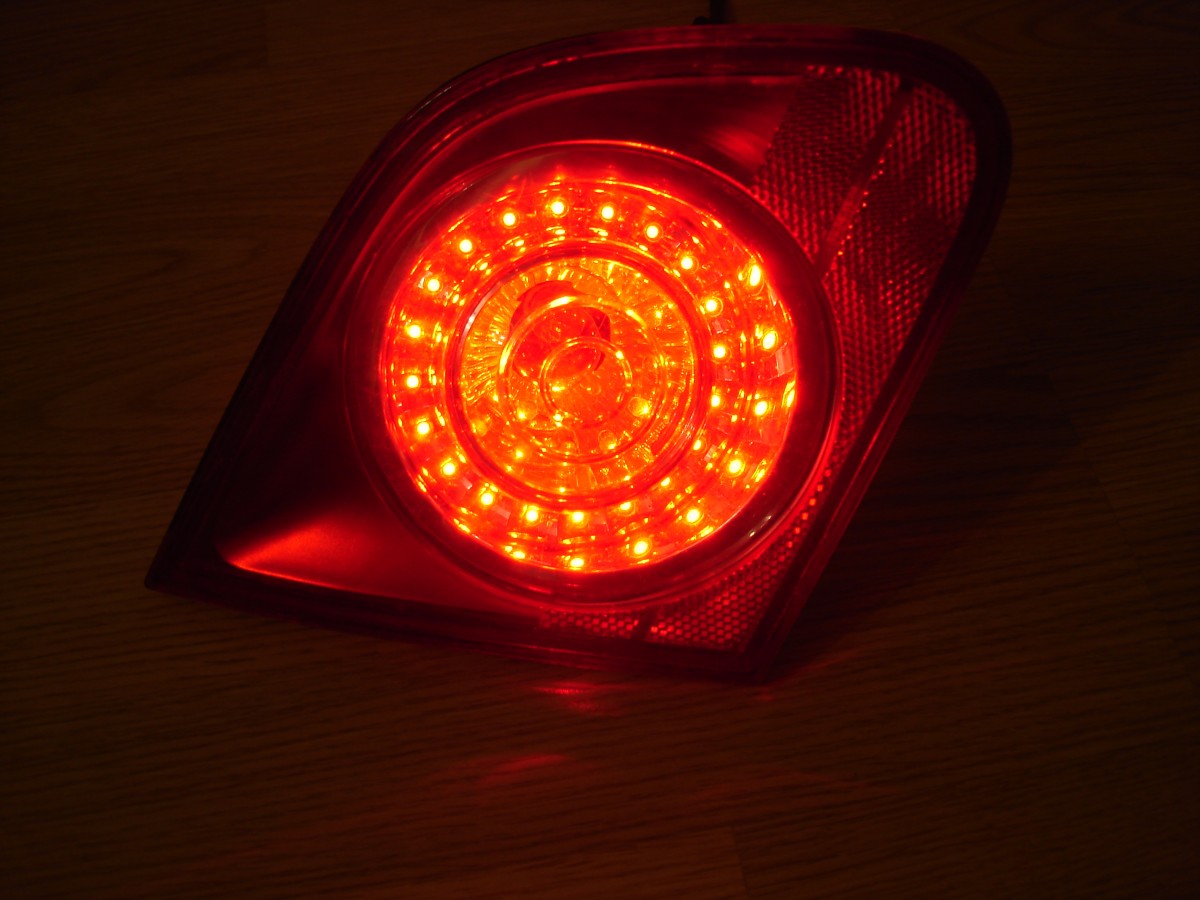

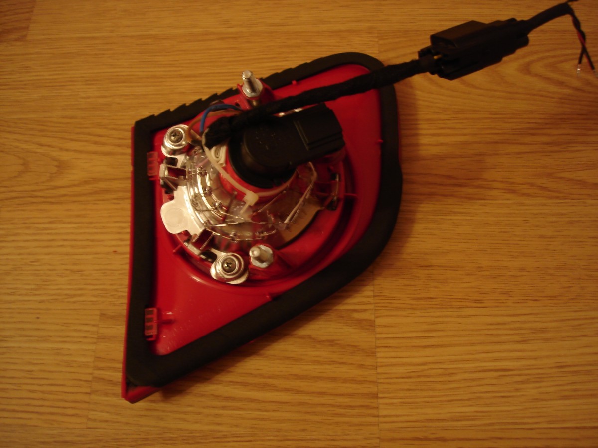

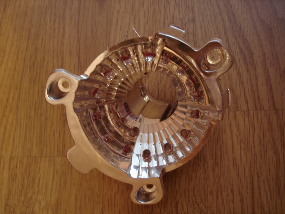

Итак.... продолжение...

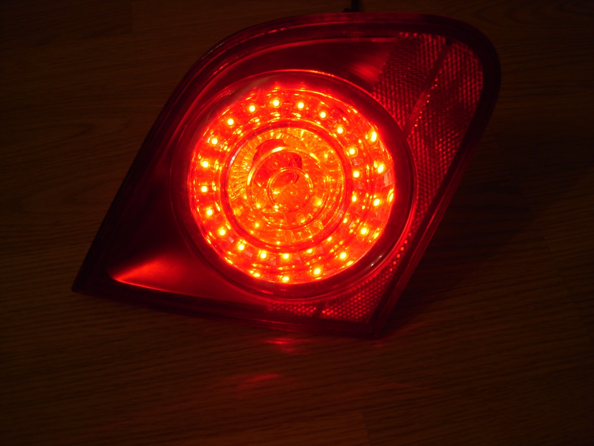

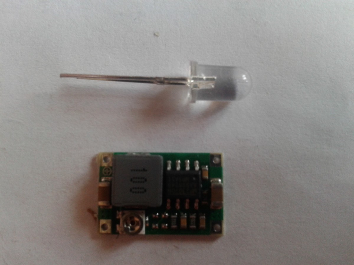

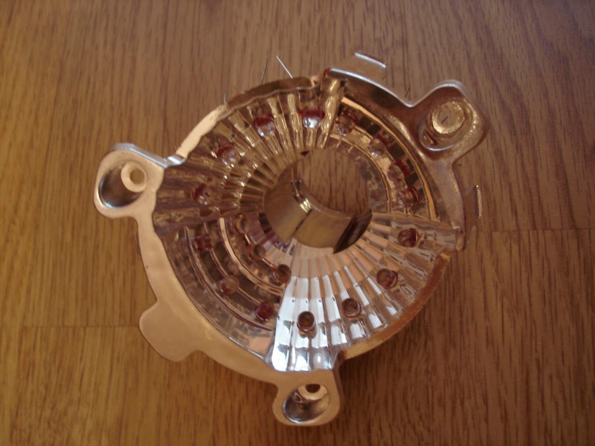

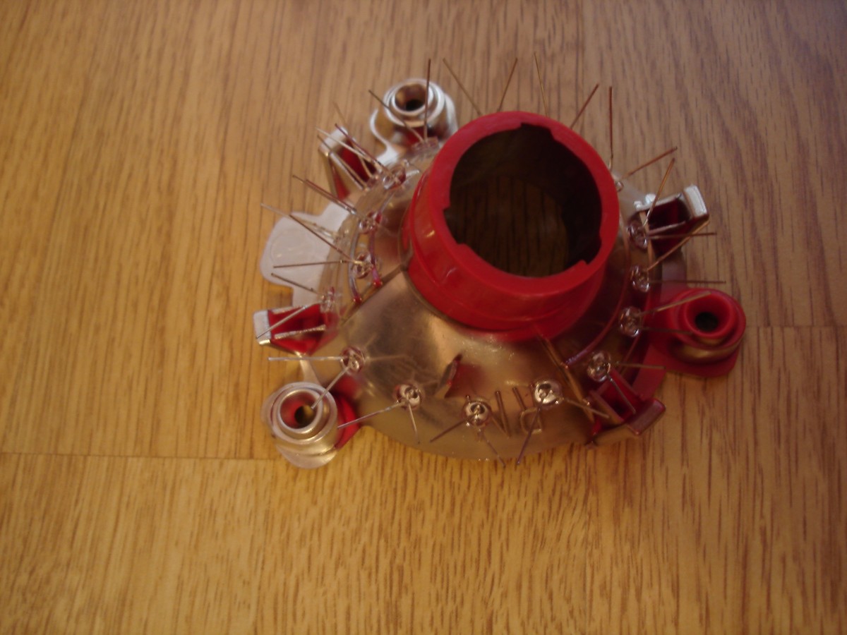

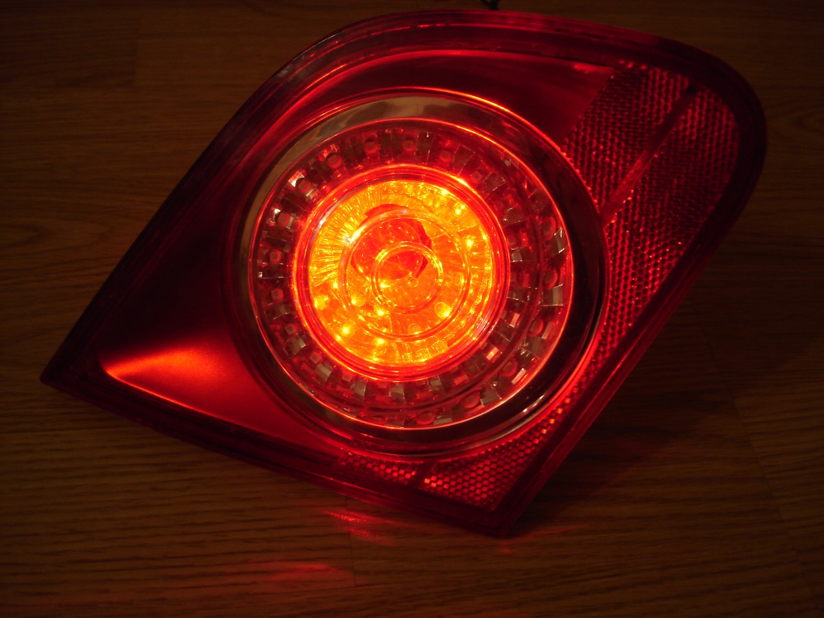

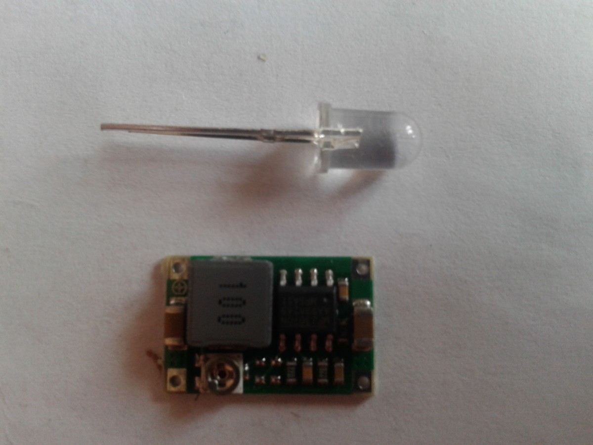

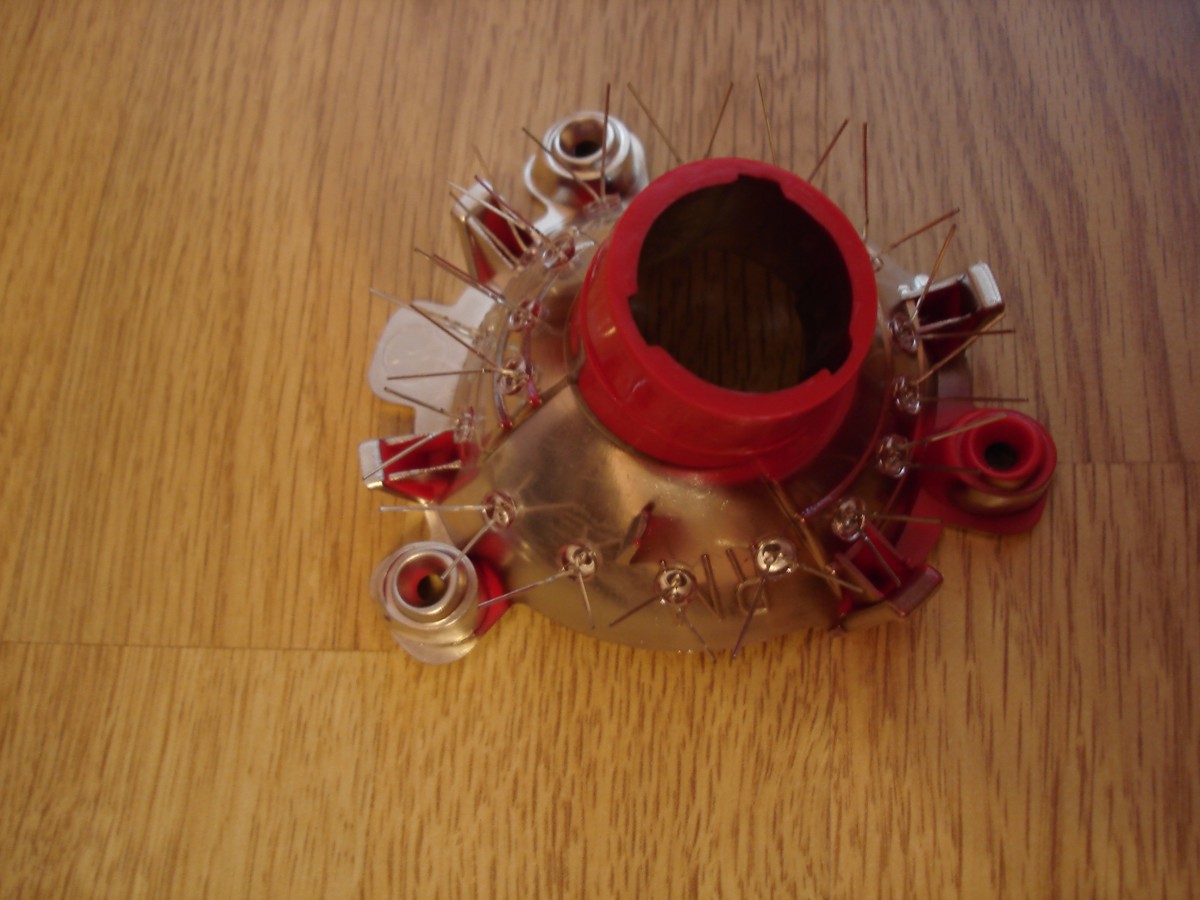

Из поднебесной приехали DIP LED 5мм красного свечения в прозрачном корпусе.
Максимальный ток - 30мА
Прямое напряжение - 3.1-3.4В
и DC-DC регулируемые стабилизаторы напряжения.

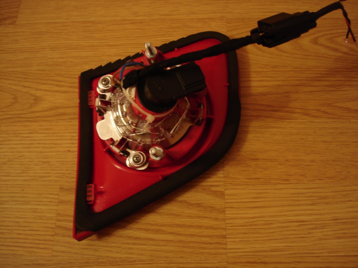

В корпусе отражателя были насверлены отверстия для светодиодов диаметром 4.8мм, что бы светодиоды вставлялись в них с трудом для фиксации с соблюдением полярности для дальнейшей распайки.
Аккуратно нужно быть с отражателем, напылением. Стирается мгновенно, если без памяти елозить по нему руками.

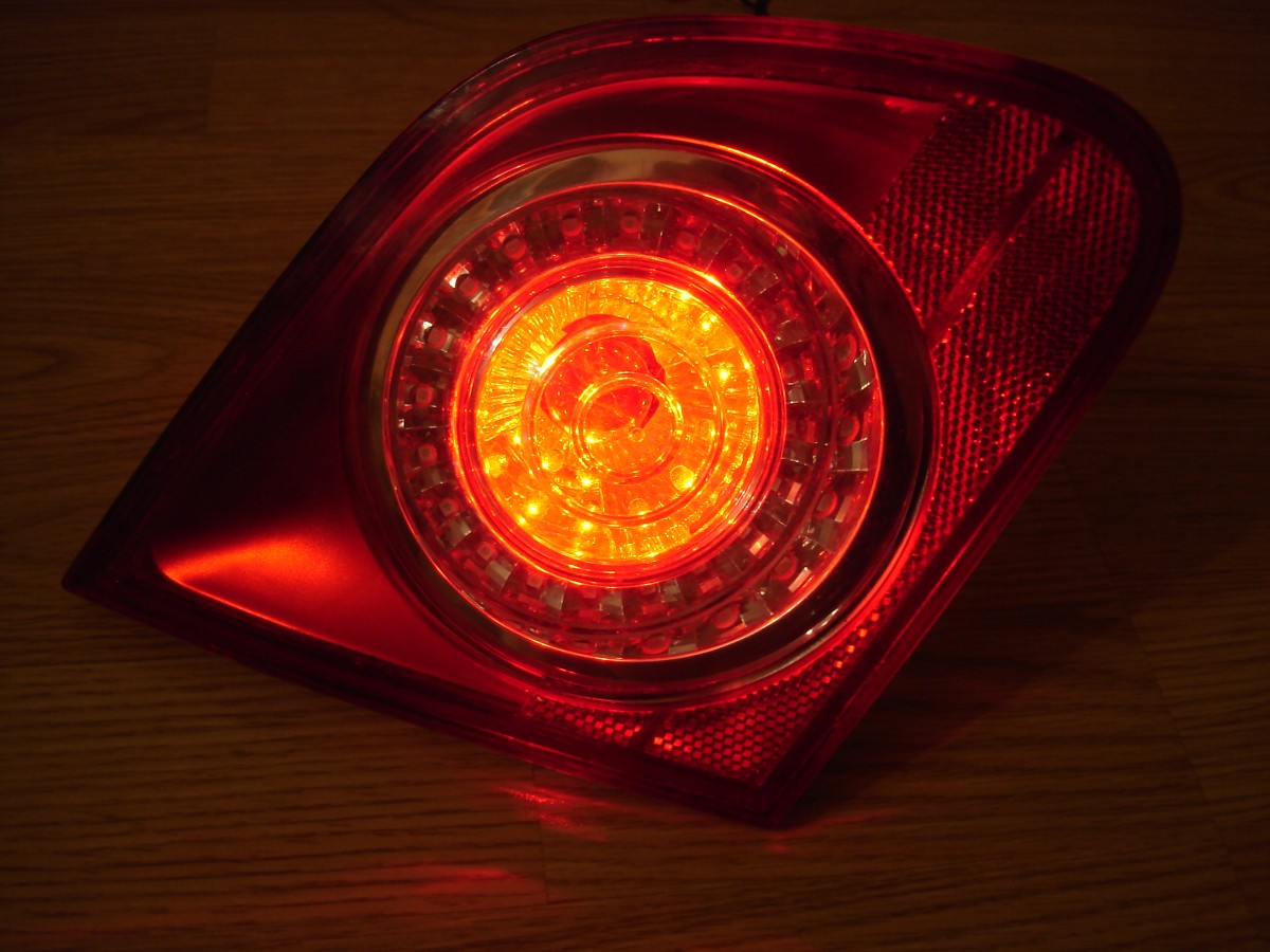

Все это дело было скоммутировано, спаяно, заизолировано оригинальной шумкой (изолентой), зафиксировано и приведено в портативный компактный вид. Дополнительно выведен разъем для оперативного снятия и установки фонаря.
На вход противотуманной секции впаян стабилизатор напряжения, установлено выходное напряжение (на светодиодную сборку) - 12В.
Ну и, промежуточный итог.....
противотуманка
вместе
Следующий этап - впердолить это все крышку багажника слева. Ну и, повторить операцию по установке кольца в правый фонарь. Скоммутировать и ВАГ КОМом поколдовать.
Продолжение следует.

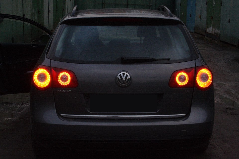

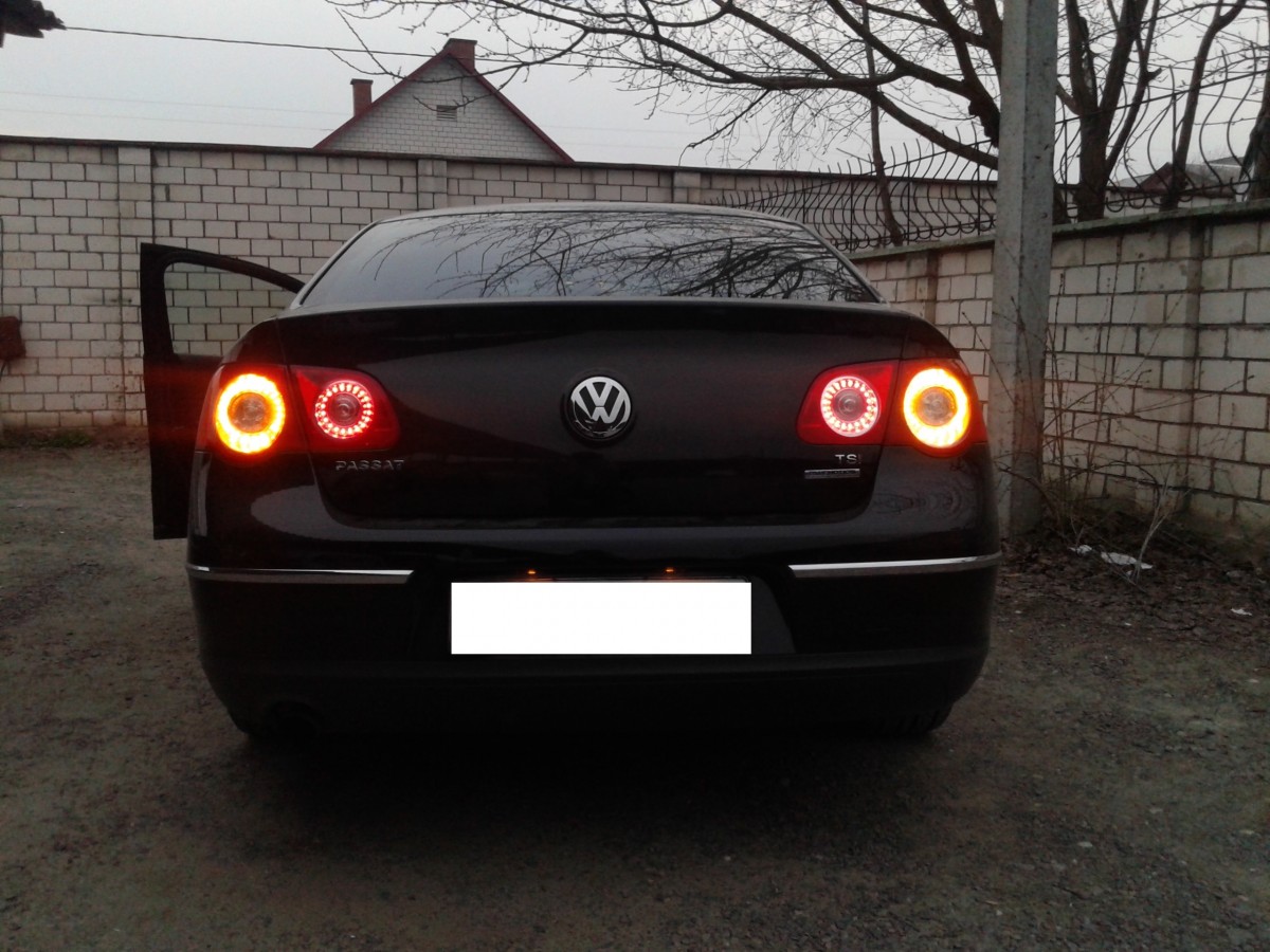

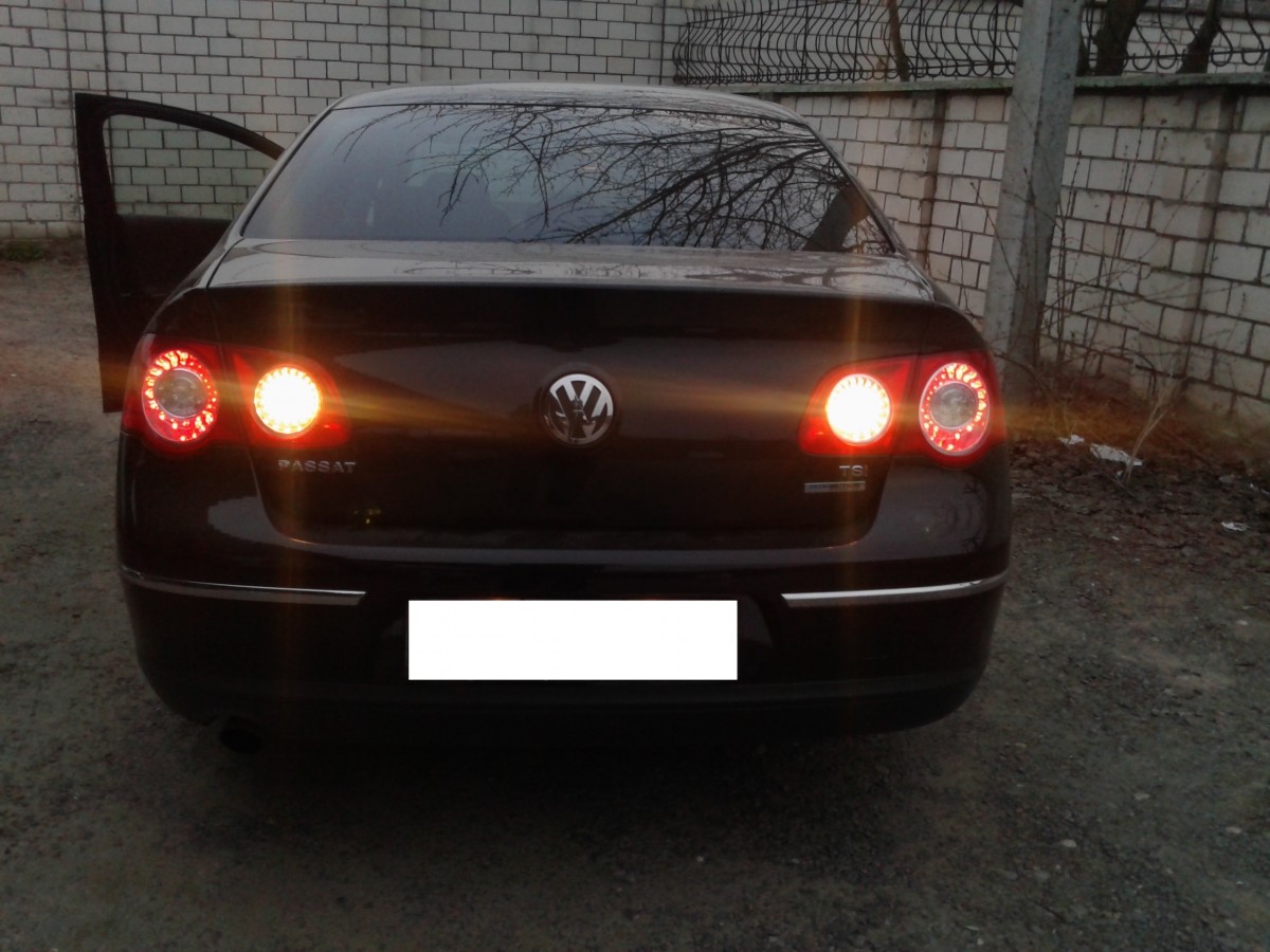

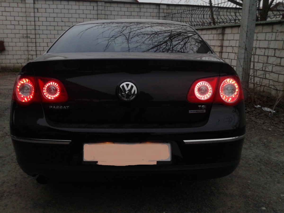

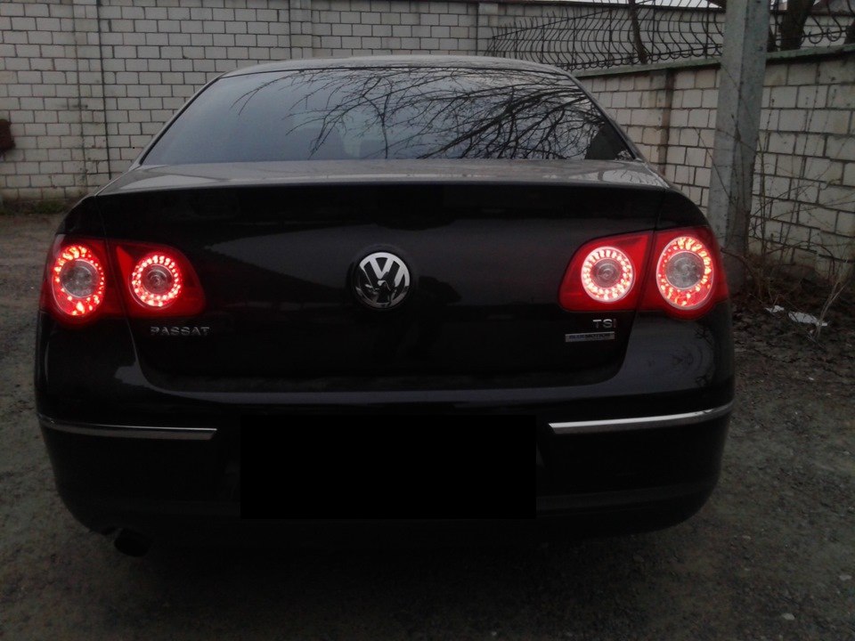

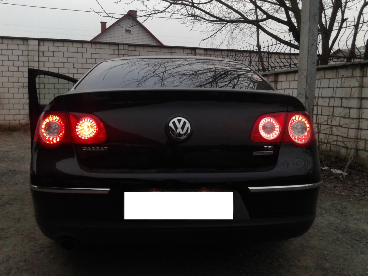

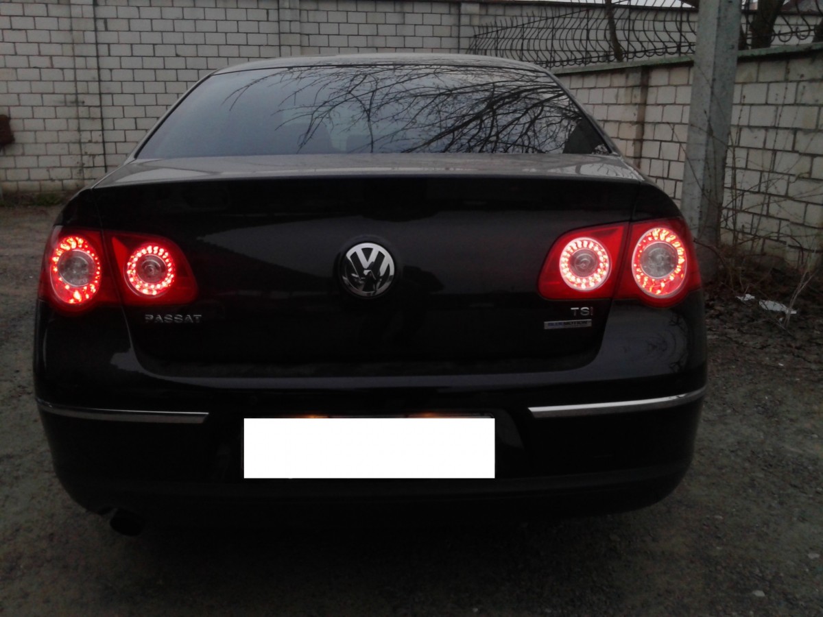

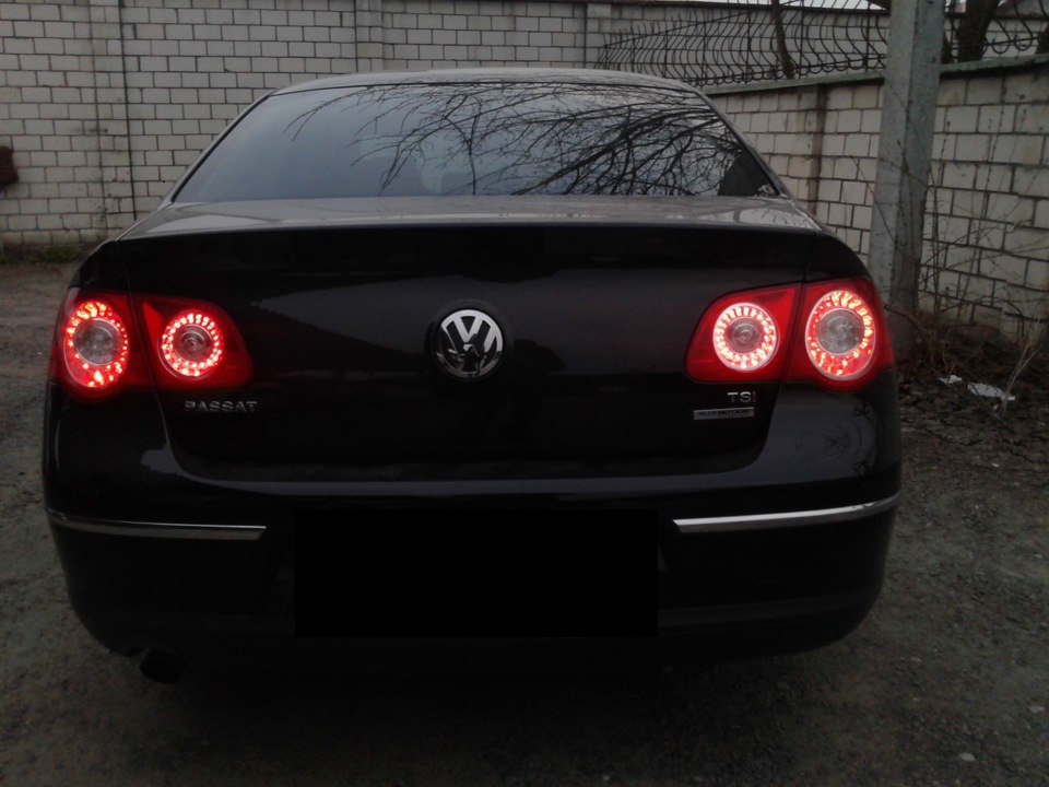

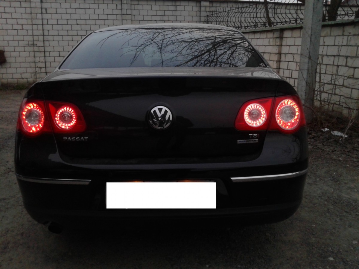

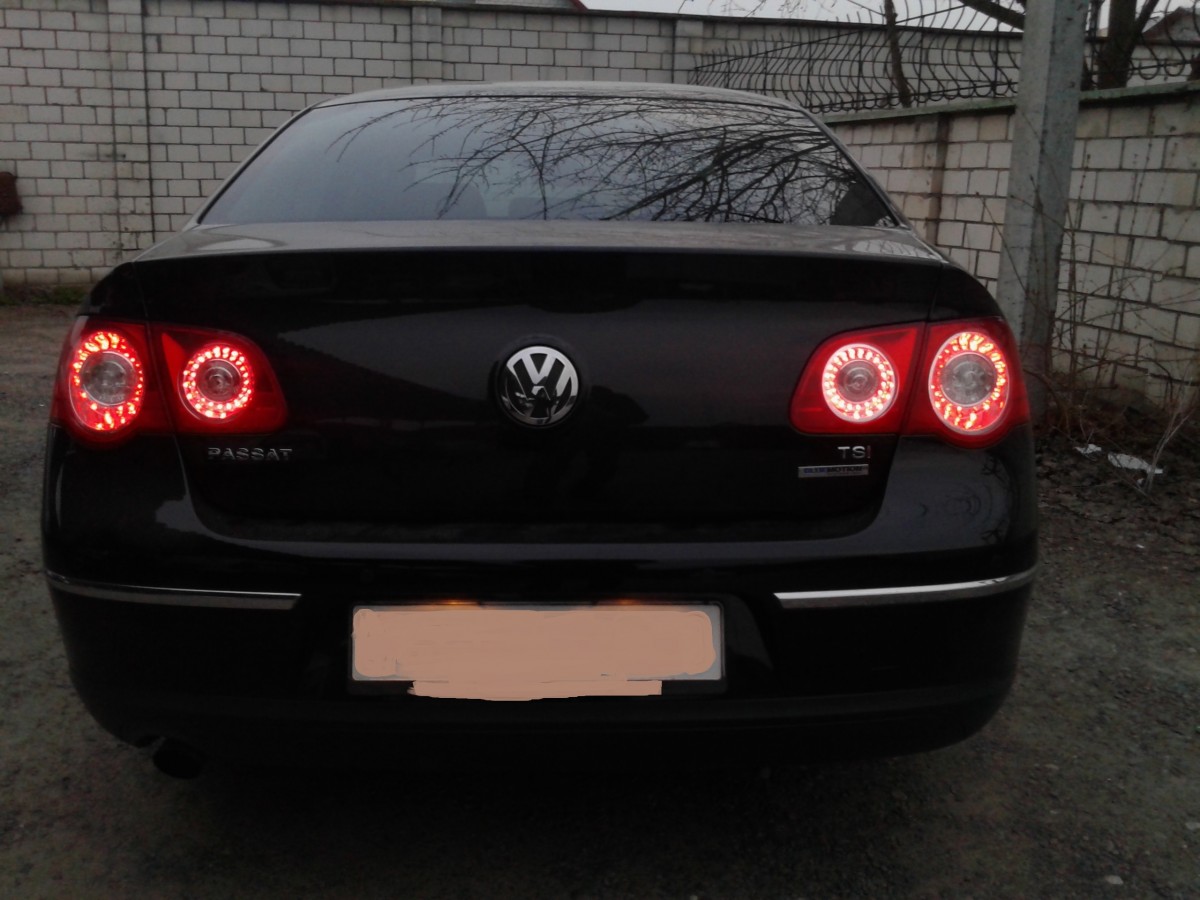

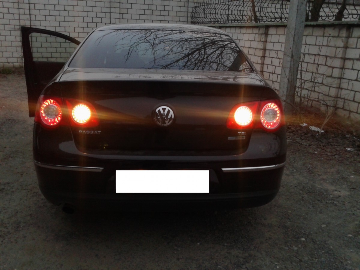

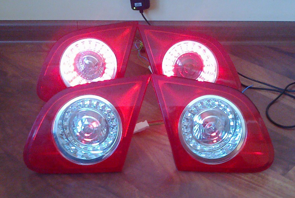

Продолжение, оно же и окончание.

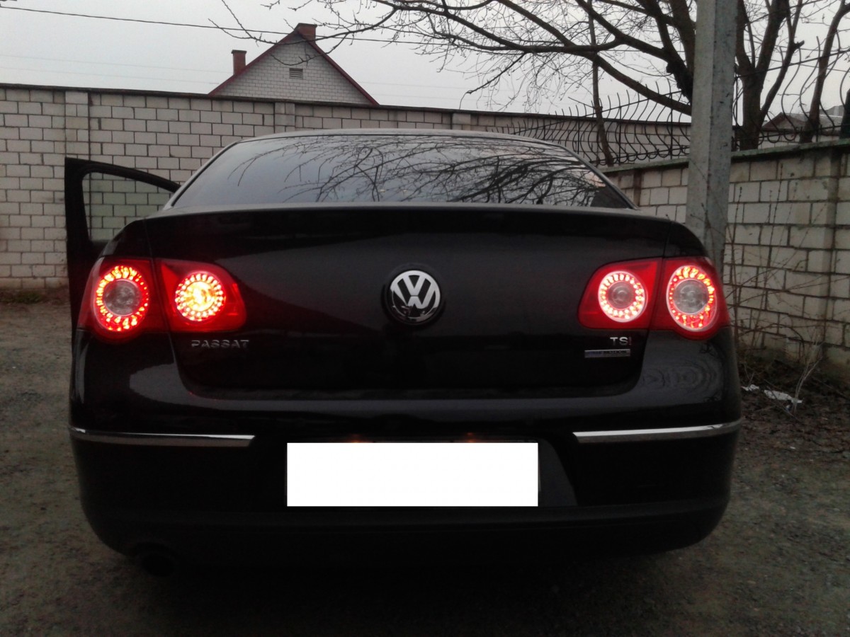

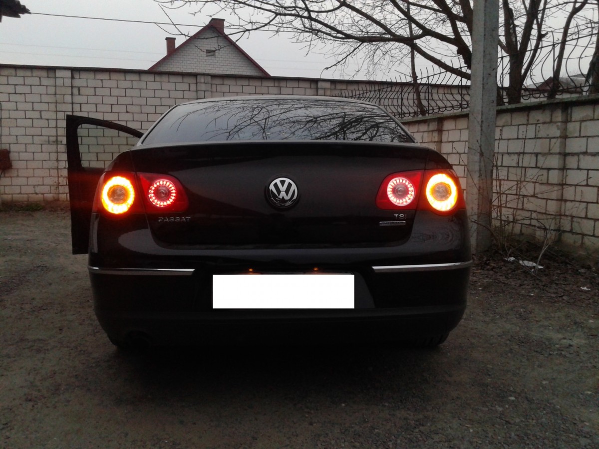

Левый фонарь был вставлен взамен родного с ПТФ. Правый снят, разобран, запакован кольцом, склеен и установлен на свое место.
Итог на фото. 3-х месячная эпопея закончена.
Калькулятор не включал, экономия значительная, включая работу. Труд, скажу, нелегкий по установке, прокладке проводки и т.д.
Итог
как SkyLine ;)
задний ход
ПТФ
еще

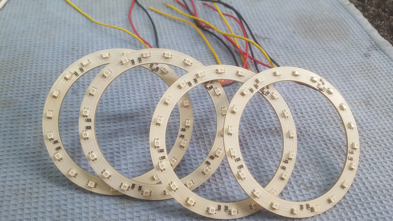

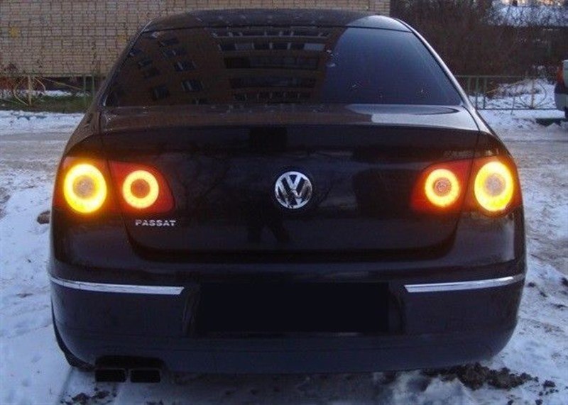

Кому ещё интересны светодиодные кольца на Passat B6 , есть в наличии , звоните по номер 80298358680
Предлагаю двухцветные (красный+желтый) светодиодные кольца
