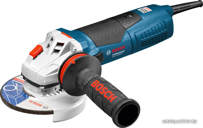

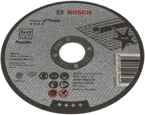

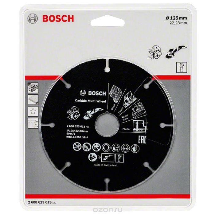

Приобрёл себе для домашних работ и ремонта квартиры УШМ Bosch GWS 17-125 CIE Professional. Протестировал её при резке направляющих гардеробной системы ELFA. Режет как нож масло :good: это мой первый опыт использования УШМ, обучение прошёл на youtube. Диски для неё покупал оригинальные bosch, один для нержавейки, второй универсальный, которым можно безопасно резать даже дерево.

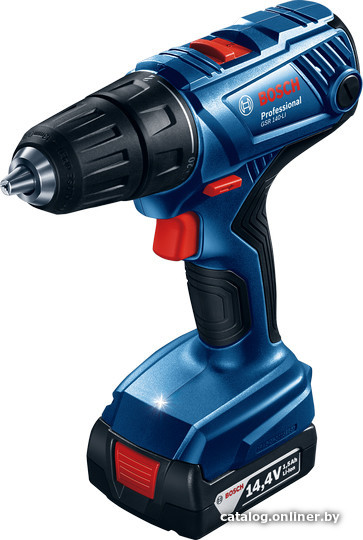

Более полугода пользуюсь шуруповёртом Bosch GSR 140-LI Professional использую его постоянно от ремонта велосипеда, до сверления отверстий в блоках, когда лень доставать перфоратор. Очень удобная модель с двумя аккумами, подсветкой и регулируемым моментом.
