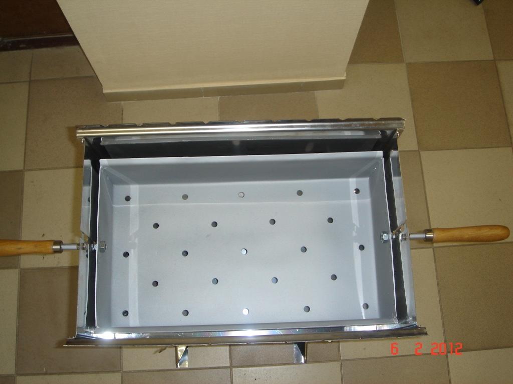

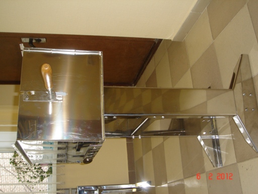

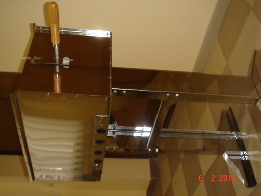

Вводная. Жаровня - 2 мм - черная сталь, окрашенная огнеупорной серебрянкой изготовлена методом гнутья с отверстиями для поддува, внешний короб мангала - настоящая пищевая нержавейка толщ. - 1 мм - "цвет" зеркало, опорная часть (ноги) - техническая нержавейка - "цвет" зеркало, заклепки нержавейка, гайки-болты- нержавейка, ручки лакированное дерево. в кратце все.... стоимость 1.5 млн. бел. руб.
В марте появиться в рознице в сети Гиппо + 30% торговой надбавки....
Не сочтите за рекламу.... почти как родное детище....

Итак, всетаки добрался до фототехники и "продукции" индивидуального назначения :
Общий Вид
Вид сверху на жаровню
вид сбоку - на регулировку высоты жаровни

Yusg, столько нержавейки + работа + сварка + токарные .....1,5 млн ? Вы правильно его общитали ?
Кста , на втором фото видно - ножки очень сужены отн корпуса + высокий центр тяжести + горячая нагрузка + все на разбалтывающихся заклепках. Каким-то неустойчивым кажется сей девайс....Мот бюргерам еще ниче , а при нашенских застольях - как бы чего невышло.... :jokingly:

slava.born писал(а): Вы правильно его общитали
- много или мало?
slava.born писал(а):Кста , на втором фото видно - ножки очень сужены отн корпуса
- это оптический обман, присмотритесь внимательно к фото №1. При длине наружного короба 500 мм, отступ "ножек" с каждой стороны составляет лишь 6 см (60мм).
Полагаю, "натурный" осмотр вышеизложенные предположения снимет. Они находятся у меня на офф. в Курасовщине, если будет интерес могу "куда" закинуть.

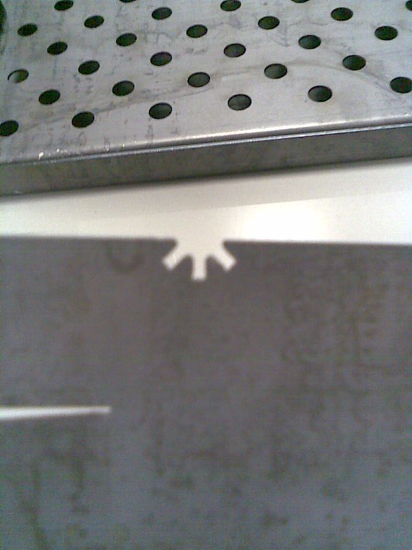

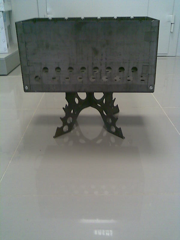

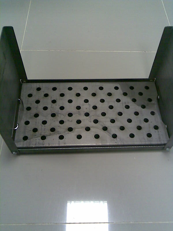

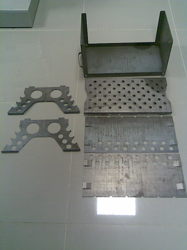

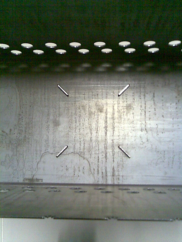

Сообщение ETI » 07 июн 2012, 10:46

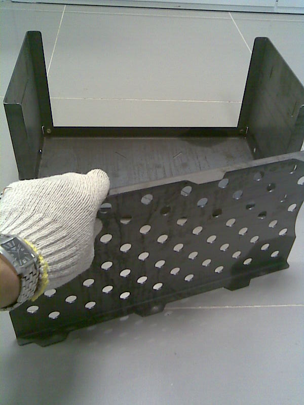

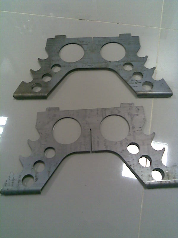

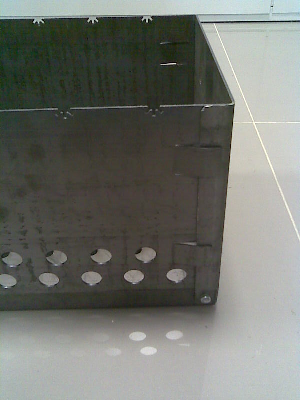

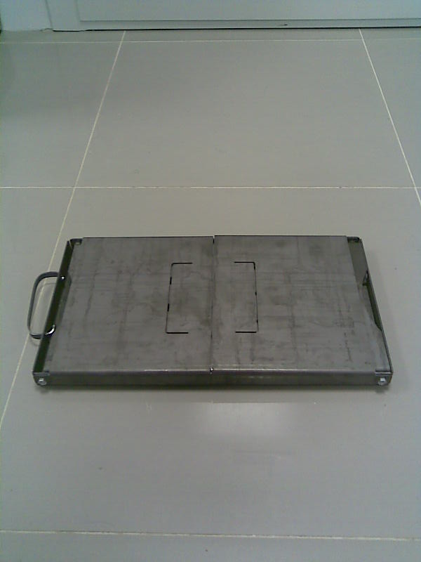

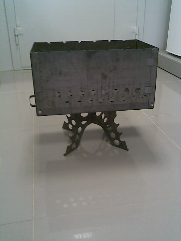

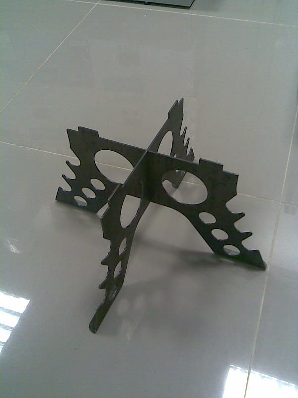

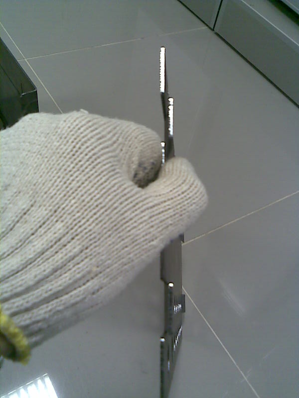

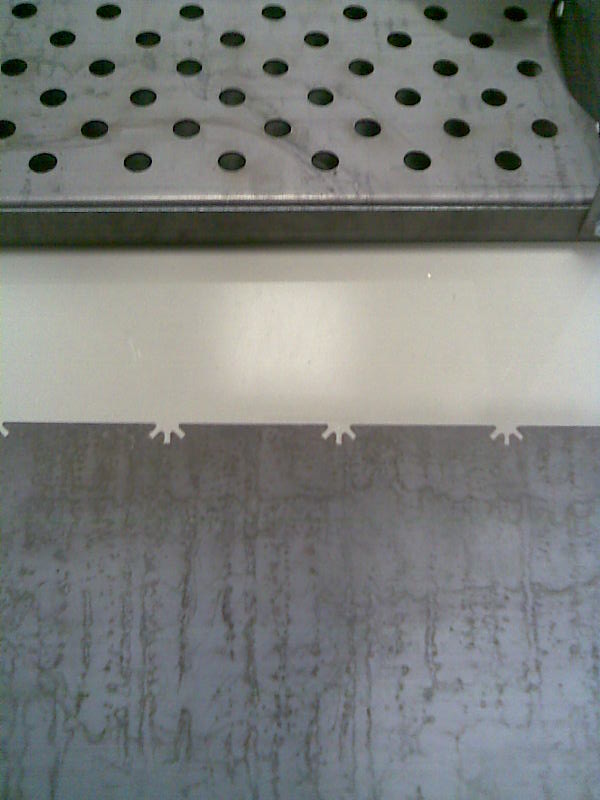

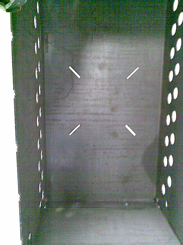

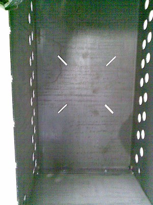

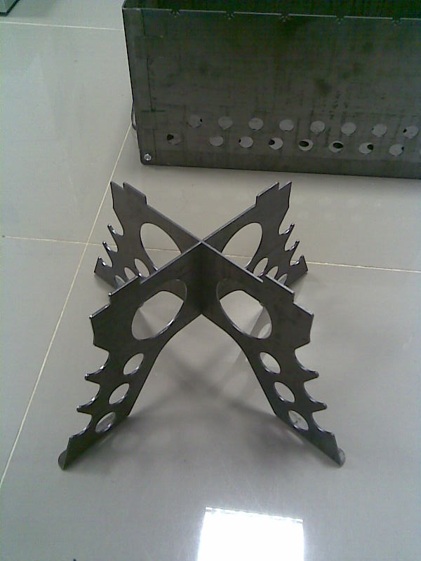

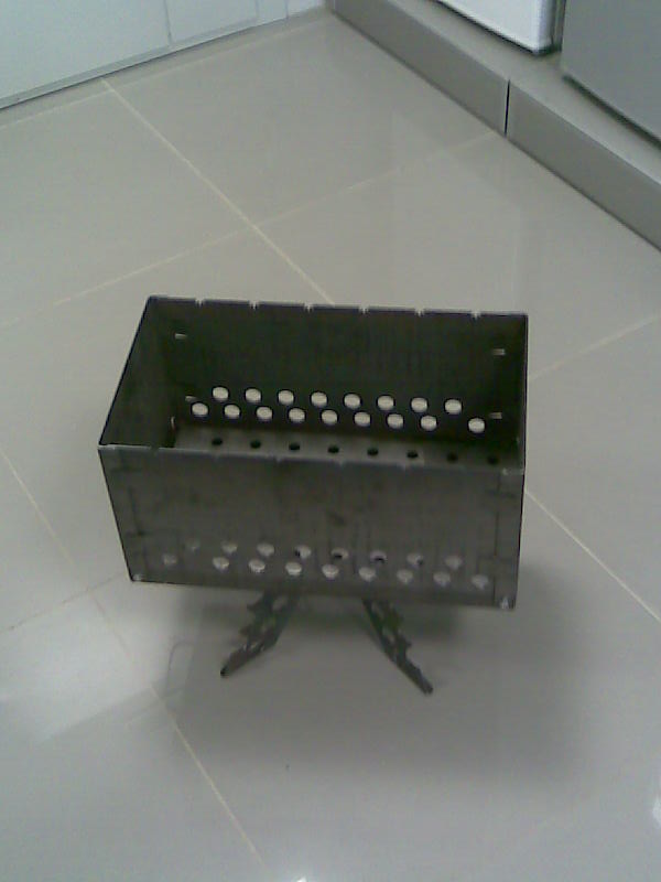

На днях разжился по случаю новым мангалом, так как старый поднадоел уже, да и высоковатый очень, угля много уходит.
Один знакомый работает на лазерной резке...
Вот что у него получилось.
Размеры вроде нормальные. Ширина 25 см, длина 45 см, высота без ног 23 см (вставное дно на 2 см), с ногами 41 см. в сложенном состоянии - вообще огонь - толщина 3 см. Сталь - 2 мм. Гнёзда под шампуры на три положения.
Пока не испытал. Жду нормальной погоды.

ETI, все это красиво, но куда Ты его будешь ставить, когда дно восьмеркой пойдет, а оно пойдет (хотя смотрится козырно ;) ), и Твои эти прорези :wall: , готовь пару кирпичей в комплект! :hahaha:

SnoW, посмотрим. Прошлый похожей конструкции и с такого же железа ниразу не восьмёркой, хотя часто топил нормальными такими поленьями. Если что - обменяю по гарантии.

Конечно поддерживает, но желательно от использования реальных буратин воздержаться. Лучше углём топить.
