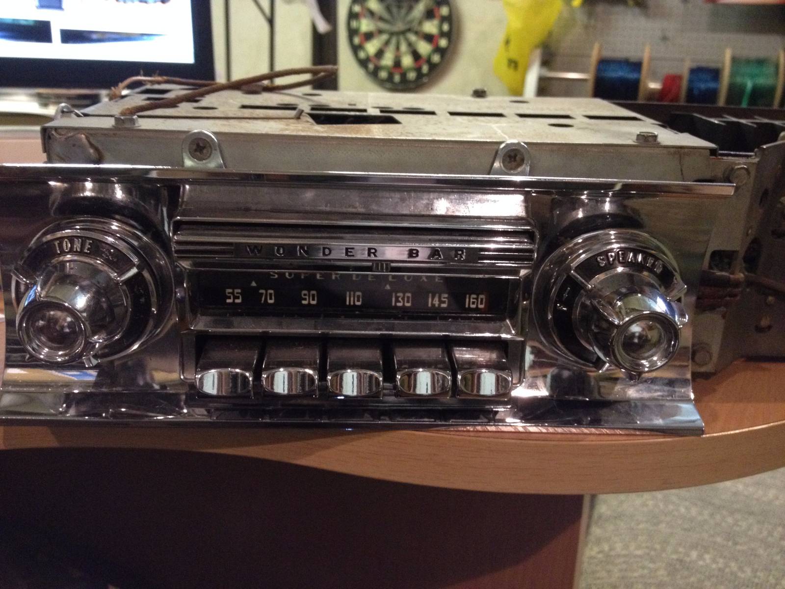

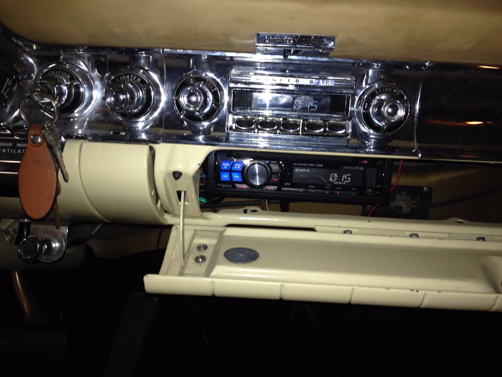

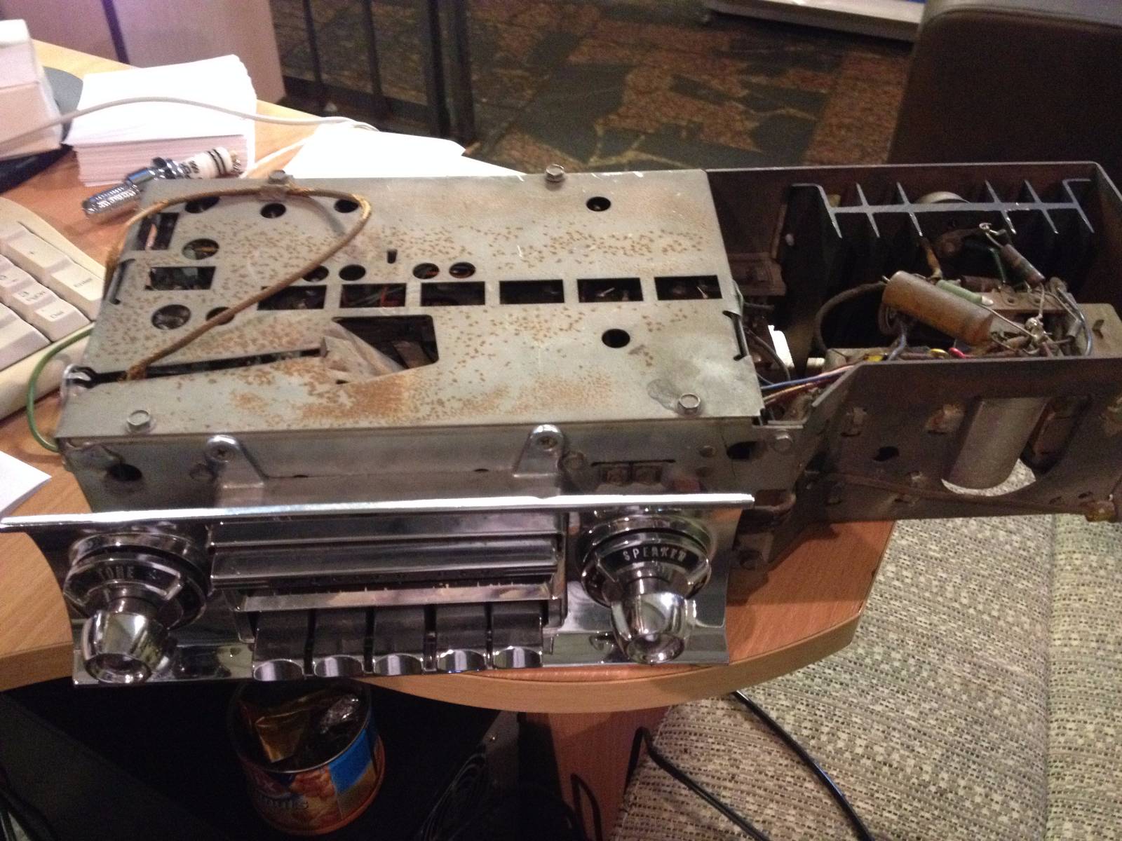

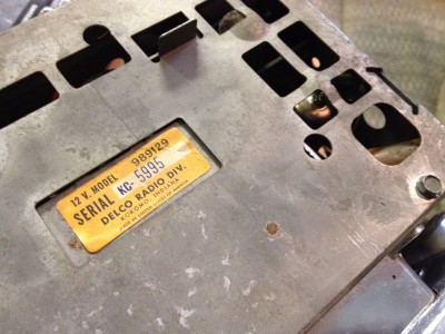

В связи с желанием добавить возможность прослушивания музыки с CD или USB заставило задуматься когда в руки попал такой аппарат.
Рынок завален разнообразными приводами, но как-то не вписываются они в интерьер.
Пришлось выходить из ситуации, решение покупка привода и монтаж во внутренности этого чуда.
Но опять стопор, нужно попробовать визуально и тактильно оставить все на своих местах.
Новое решение покупка 2-х одинаковых приводов.
Из первого привода - монтаж информационного табло и контролеров в панель управления, из второго - монтаж в бардачок и синхронизация с панелью управления.

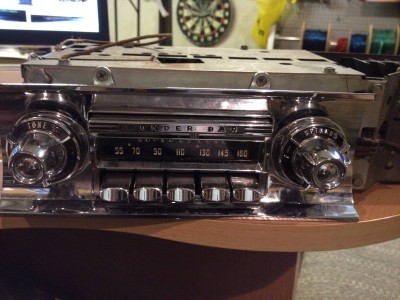

Разбираем магнитолу и проверяем возможность монтажа информационного табло.
Теперь будет Alpine.

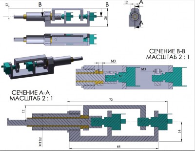

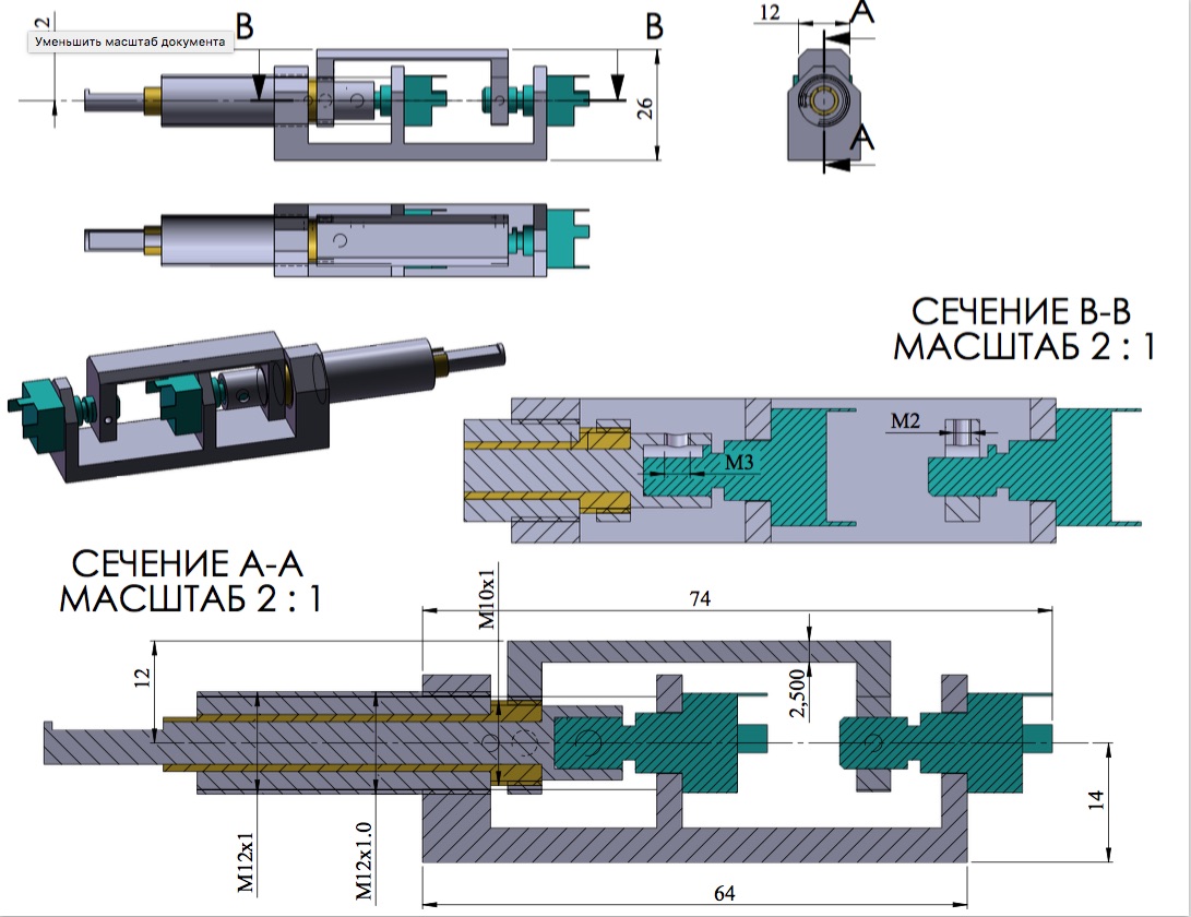

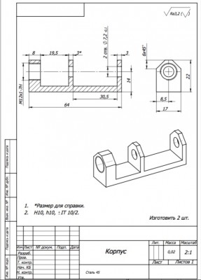

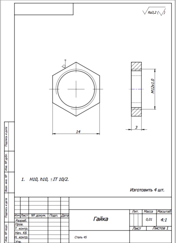

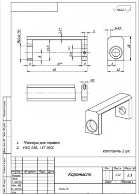

Для тактильного восприятия нажатия клавиш пришлось изготовить чертежи и детальки по ним.

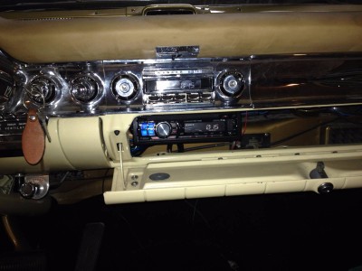

Собираем, ставим на место и проверяем.
В итоге получаем информацию о треке и полное управление на центральной консоли. CD и USB можно поменять при открытии бардачка.
Внешний вид центральной консоли оставили практически без изменений, добавилось только информационной табло вместо шкалы радио.
Конечно в сегодняшнее время многим станет не понятен вопрос данной работы, ведь это далеко не CAN,FlexRay и т.п., но трудозатраты будут идентичны.

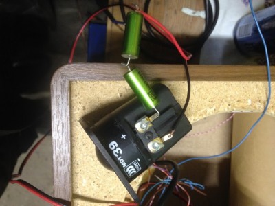

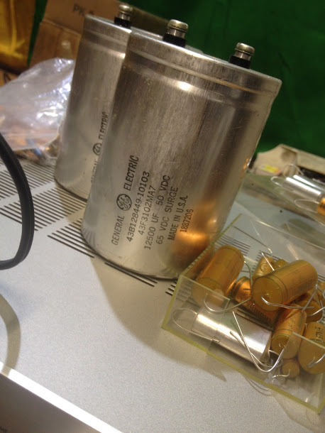

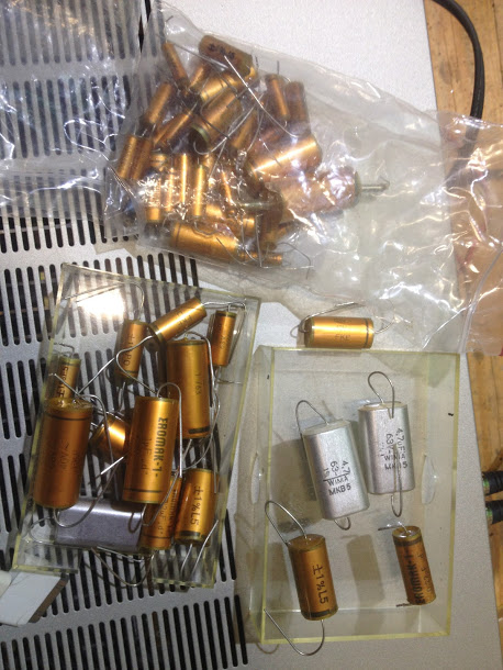

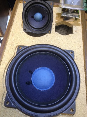

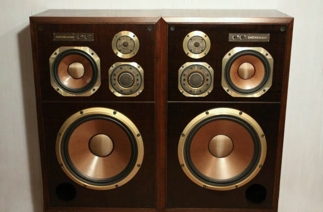

начал небольшую реабилитацию залежавшейся с 80 года техники.
решил заменить конденсаторы в УНЧ и почистить все.
И немного переделать АС

Кондеры знатные!

DIA, А по подробней про АС? Кондеры требовали замены, других вариантов как ничиконы не нашлось, а стояли TOWA, ждать их долго уж очень, да и ценник по итогу становится тот же.

DIA писал(а): про колы считаю ваше делать некуйПросто мнение.
Я всего лишь спросил про комментарий?
Или я не так понял?

Maxxtro2 писал(а):Источник цитаты Я всего лишь спросил про комментарий?
Или я не так понял?

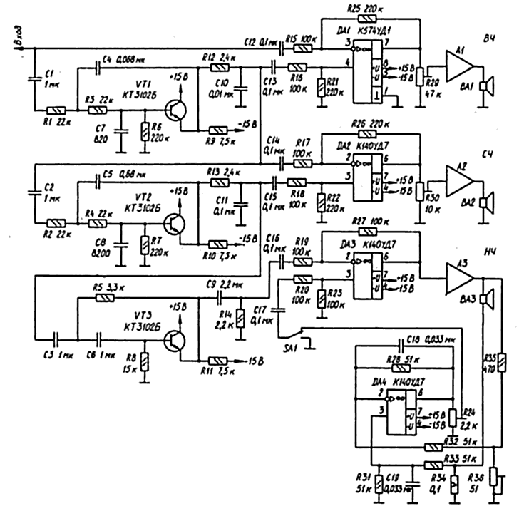

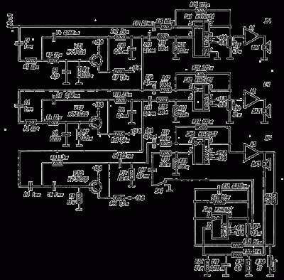

А... тебя коменты интересуют, ща погодь. Как всегда в своем ключе вопросом на вопрос и никакой конкретики на поставленный вопрос сбор солянка, С чуйкой пискуна 2.83 В⁄1м: 88 дБ.
morel динамики может и ничего но..... Да и что бы не парился вот тебе фото фильтров с флагманов линейки. Играет так что просто тихо курим у старонце. обыкновенные электролиты и ни кто ничего не меняет
Пока.
Последний раз редактировалось DIA 06 фев 2018, 21:48, всего редактировалось 1 раз.

Или вот эти вкорячить?
ты вот бы для обычного пользователя пояснил бы
Отправлено спустя 9 минуты 26 секунды:

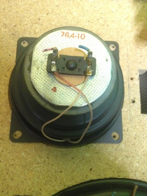

DIA, Не смог определить производителя я, но звучат интересно. Покупались в ГДР в 80-м, корпуса и драйвера в раздельности, как набор для сборки
Отправлено спустя 3 минуты 40 секунды:
с обратной стороны
с обратной стороны

Maxxtro2 писал(а):Источник цитаты Не смог определить производителя я, но звучат интересно. Покупались в ГДР в 80-м, корпуса и драйвера в раздельности, как набор для сборки
Это сразу нельзя было написать? На пискуны что нибудь получше, остальное по барабану считаю, этот вопрос вообще по другому решил бы если дружишь с паяльником, Трех полосный усь на обыкновенных копеечных ТДА а на вход фильтр доп функции они автоматом физически согласуют фазу итд итп на картинке типа такого http://www.vegalab.ru/content/view%20an ... 0/56/9/36/ и многое именитое поверь тихэнько курят бамбук. но мой те совет мусорка знаешь где или барахолка, сейчас не дорого можно взять типа такого и не дурить себе голову как на картинке ниже. Один раз отслюнявил и забыл на всю жизнь и наслаждаешься. лично так сделал и забыл все это как страшный сон.
