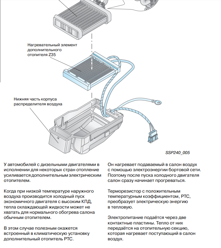

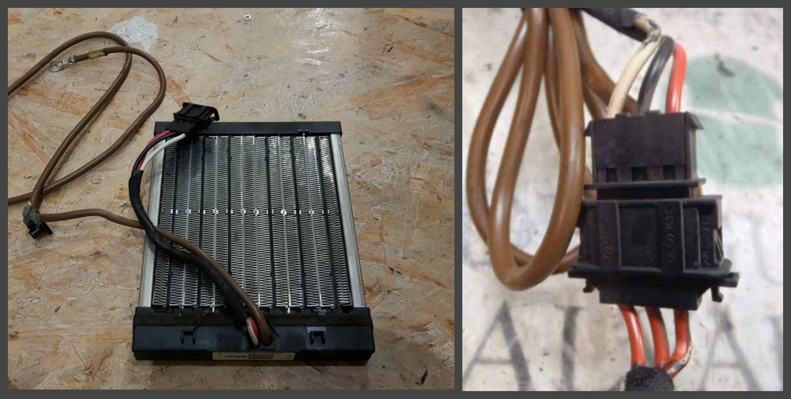

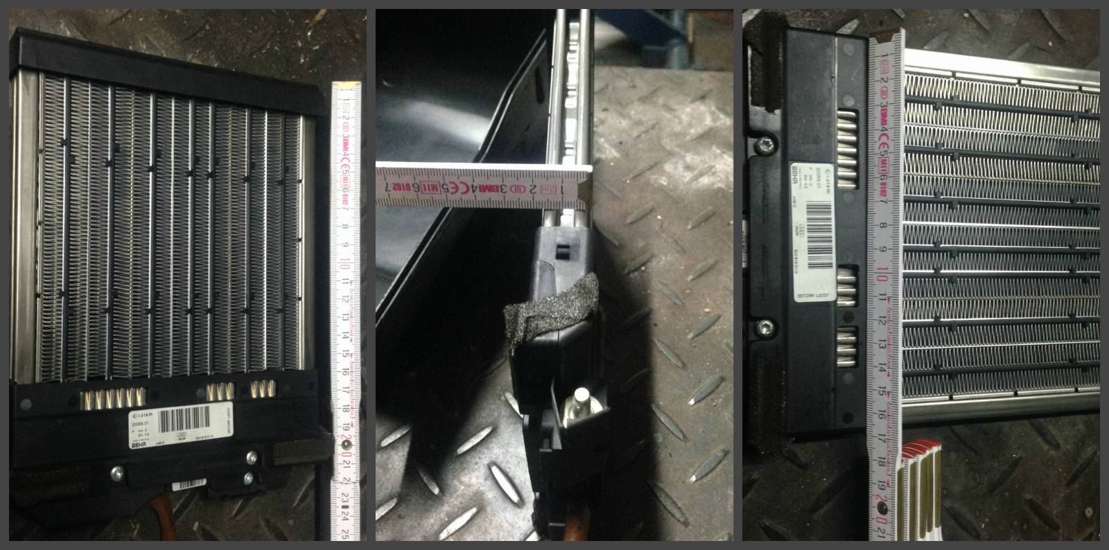

Посещают иногда мысли дооснастить авто доп.электроотопителем. Но как это грамотно сделать(думаю это будет возможным только при наличии" живого донора" ) и нужно ли это вообще? еще не решил…
Вот собрал некоторую теоретическую информацию на просторах интернета в качестве "шпаргалки", может кому нибудь пригодится…

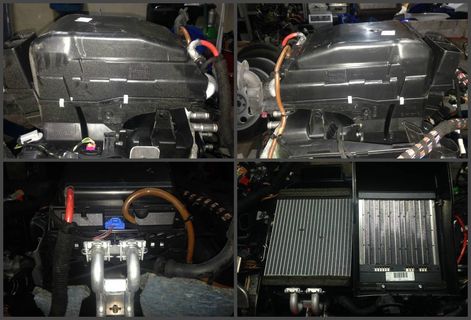

Находится в самом низу корпуса печки
Отопители были со следующими VAG номерами:
8Z0819011 и 8Z0819011B версии с мощностью 900 Вт
8Z0819011A — это версия мощностью 1500 Вт.

Вместо него ставили дополнительный электроотопитель -Z35- для быстрого прогрева салона.

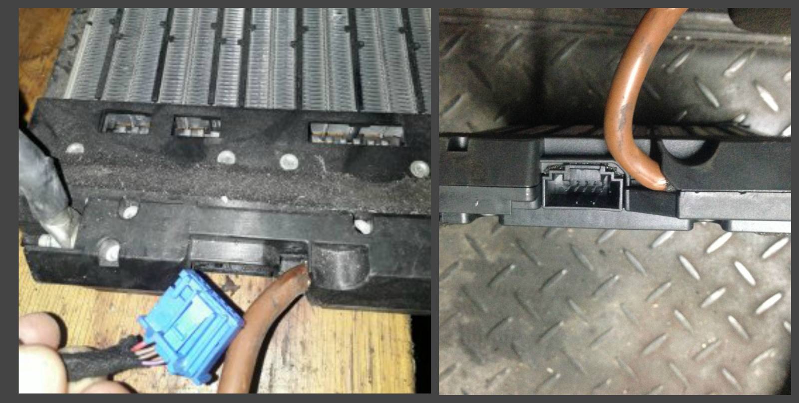

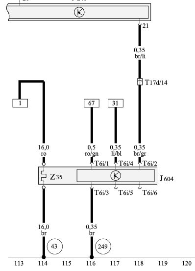

Активируется через блок управления дополнительного воздушного отопителя -J604-. Этот блок управления находится в дополнительном отопителе. ( в свою очередь, сообщается с блоком управления J248 системы непосредственного впрыска дизельного топлива)
На блок управления J604 поступает только Kl15A (зажигание красный / зеленый), генератор сигналов нагрузки (левый / правый).
Выход регулируется Lima на постоянное значение ~ 100% через DF. Поэтому он имеет только толстое плюсовое соединение и толстое заземление (так что 100 125A может проходить через него).
Предохранителя нет, он подсоединен непосредственно к главному предохранителю на 150А за аккумулятором. Имеет свой собственный небольшой STG, на который подается питание через SB31 (10A), другой вход — это сигнал пеленгования для управления Lima и линия для включения MSG

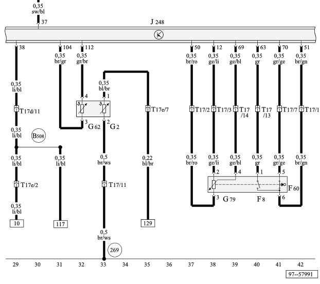

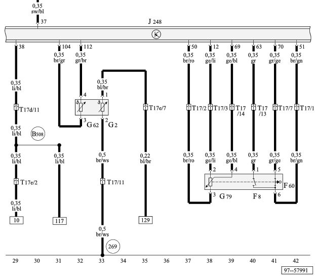

Назначение 4\х кабелей, идущих к блоку управления PTC:
Pin1: ro / gn -> клемма 15a (плюс квази зажигания)
Pin2: br / gr-> DF из Лимы
Pin3: br -> земля
Pin4: li / bl -> MSG -> так вкл / выкл
248 = Блок управления системой впрыска дизельного топлива
J604 = Блок управления дополнительным нагревателем
Z34 = Нагревательный элемент
T6i = Разъем на дополнительном нагревателе (PTC 1500W )
1 = от аккумуляторной батареи (предохранитель на 150 А )
31 = от J248
67 = от предохранителя SB31 ( предохранитель на 10 А, он должен быть в верхнем ряду, третьем справа.) питание включено при работающем двигателе
( br / gr поступает на контакт 21 в J248 (блок управления непосредственным впрыском дизельного топлива). подключается через штекерное соединение T17d 17-контактный зеленый, в пространстве для ног слева, контакт 14 (только с AMF, ANY, ATL, BHC )
В более старых моделях PTC без блока управления этот же контакт вставляется в реле для низкой мощности нагрева. Из этого я делаю вывод, что это простой сигнал включения / выключения. )

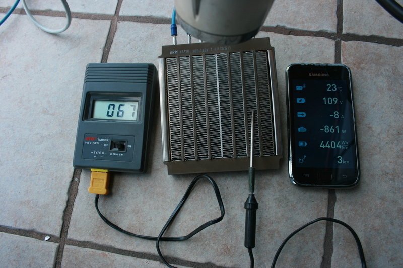

В Германии владелец электрической ауди а2 ( https://a2-freun.de/forum/forums/topic/32566-der-1-elektro-a2-umbau-thread/?tab=comments#comment-615388 ) успешно испытал и пользуется "доработанным" нагревательный элемент PTC мощностью 2000 Вт на 100–120 В.
Пишут что радиатор печки с ним не нужен))
Продает по 98 евро - https://www.evalbo.de/shop/heizelemente/

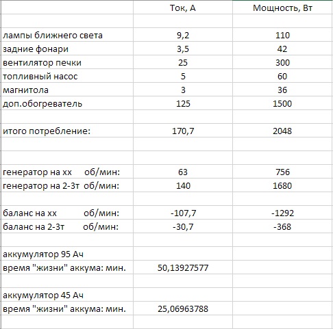

1,5 кВт электрический подогреватель ..... :shock2:
не претендую на истину в последней инстанции (пусть спецы поправят), НО как бэ баланс электричества в автомобиле нужно восполнять то зимой...
электро бюджет .xlsx
(9.31 KiB) Загружено 372 раз
пысы. имхо, вебаста смотрится , мягко говоря, поинтереснее.
а немец по ссылке тот еще мастак. у него мотор выдает максимума 50 кВт, а аккум на 17 кВт. итого минут 20 на полной тяге проехаться. :good:
у тесла м3,к слову, потребление 16 кВт/100км.(рекорд - 12,6 кВт/100км).
к чему это я, а , так этот немец 1,5 кВт на печку забирает. да и, к слову, у него батарейки 100 В же в автомобиле.

fender Ну да .Мощновато)
Еще учитывая электроГУР, который очень сильно обсаживает , особенно это заметно на бензиновых машинах там генератор 90А.
Акумуляторы стоят большие по заводу ждя таких машин
Интересно получается, добавили гену на 140 А и мощнее ТЭН поставили, отказавшись от вебасты в последующем . Чем то же они руководствовались? (немцы)
