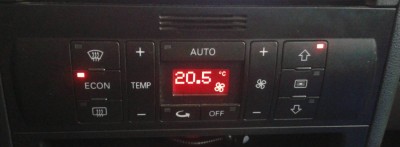

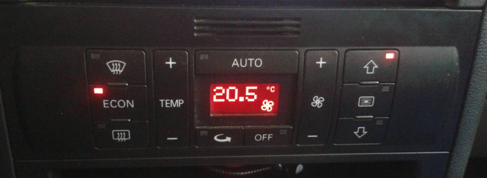

Блок климата при включении отображает и изменяет температуру и уровень интенсивности обдува, но моторчик молчит, и через короткое время деления уменьшаются и исчезают совсем...

-> Вручную отрегулируйте скорость вентилятора (можно узнать по полосам на дисплее блока управления кондиционера)
-> Вентилятор тоже не запускается
-> Полосы на дисплее остаются в течение нескольких секунд, а затем полностью исчезают.

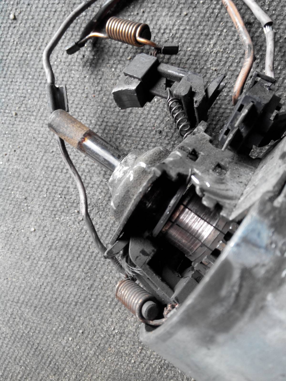

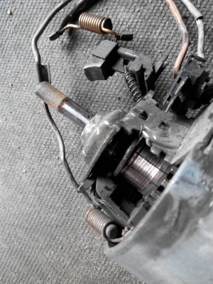

В моем случае мотор ( VAG 6Q1820015A ) почти заклинил, проворачивался с большим трудом.
Вскрытие показало что закончились щетки, может и еще чего…

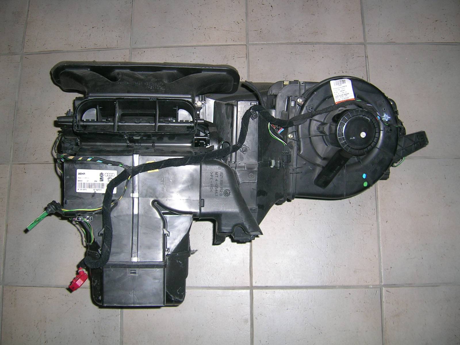

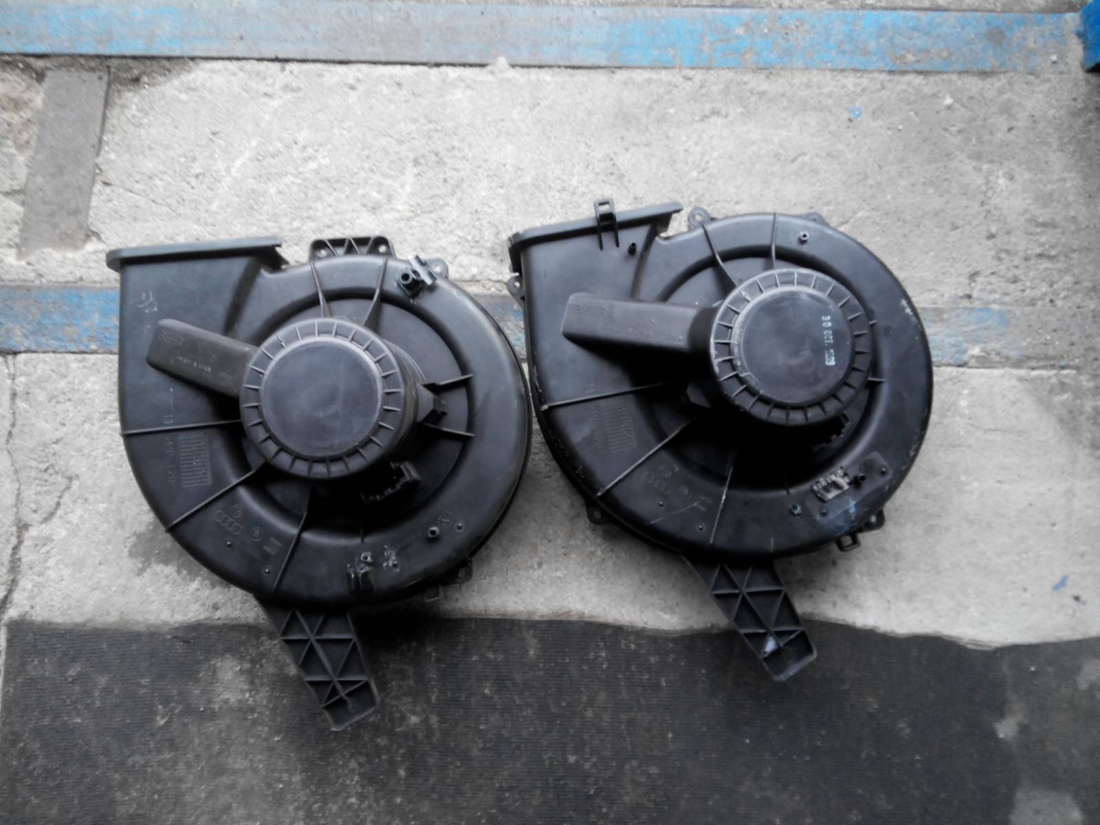

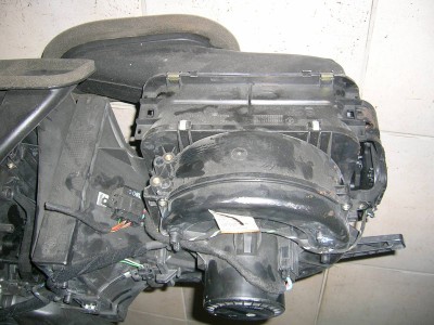

Фото для наглядности как это выглядит в снятом состоянии

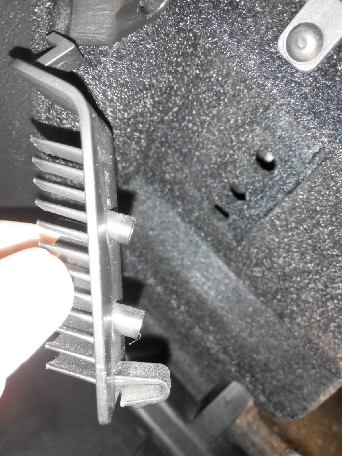

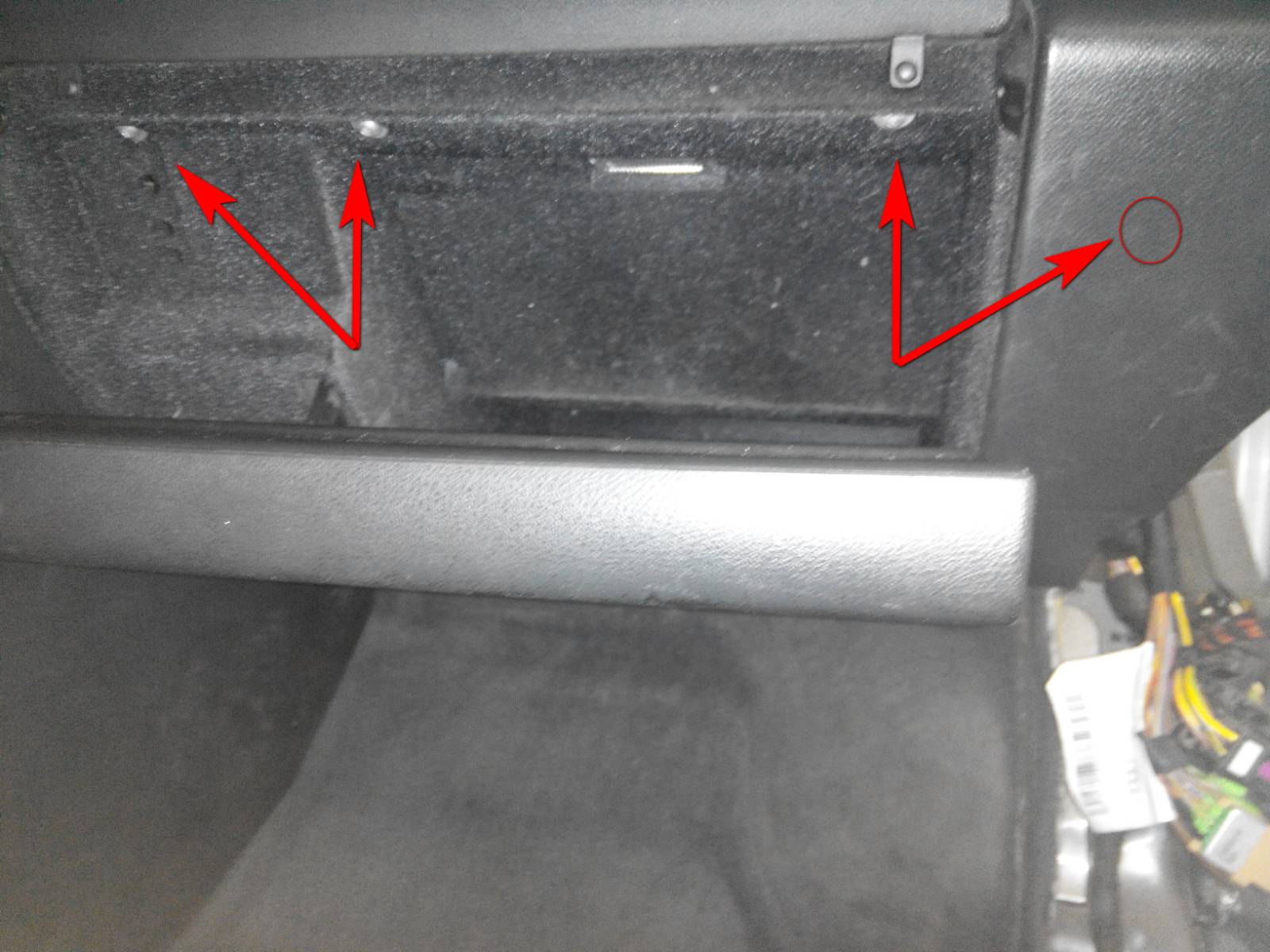

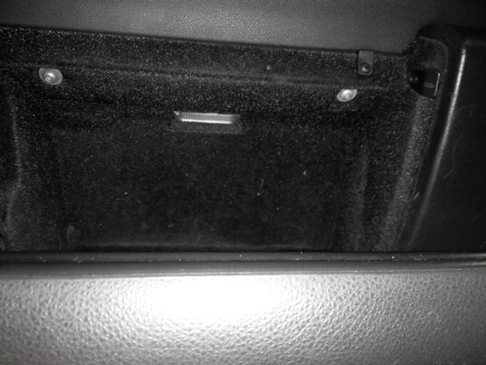

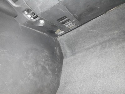

Чтобы добраться к моторчику - необходимо снять крышку бардачка
Держится она на 4-х винтах спереди и одном снизу.
Один под "монетницей"
Два в прямой видимости:

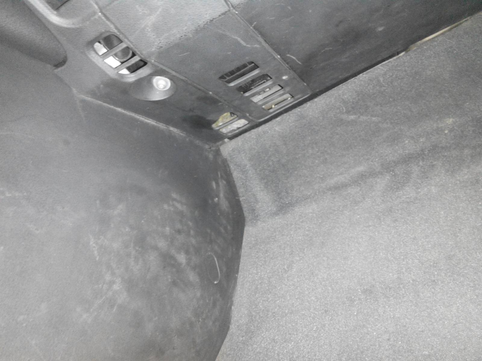

Чтобы открутить последний нужно снять облицовку порога
Нижний винт:

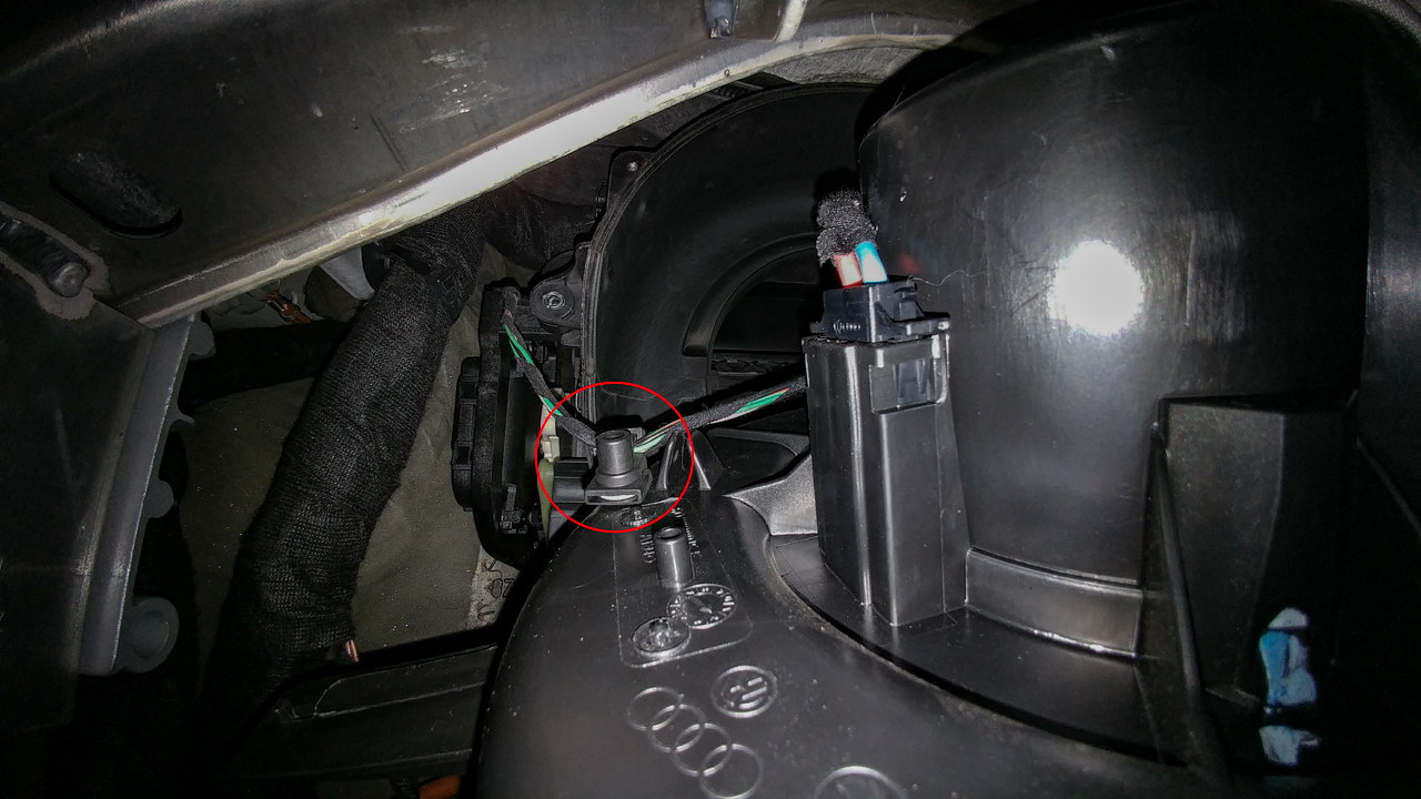

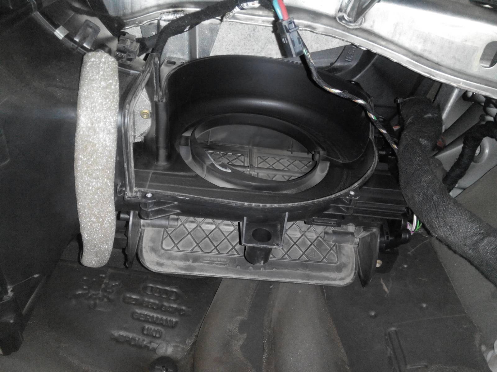

Получаем доступ к моторчику:

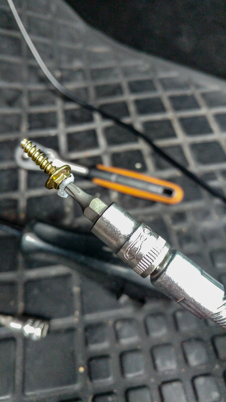

Крепится он на 6 винтах TORX T15 :

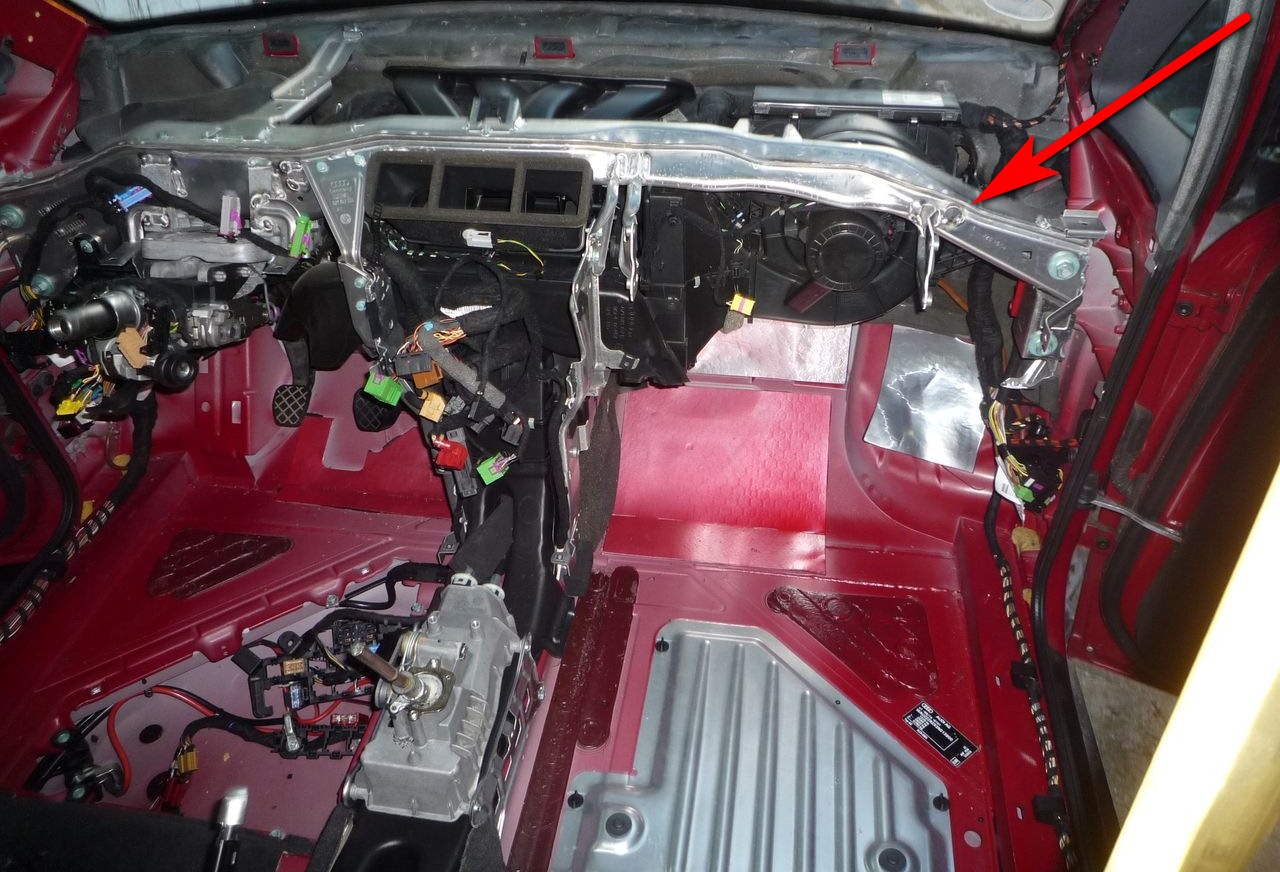

Откусываем два хомута придерживающих жгут проводов на корпусе вентилятора печки, и отсоединяем клемму подключения вентилятора
Пять винтов крепления моторчика относительно доступны без особого труда

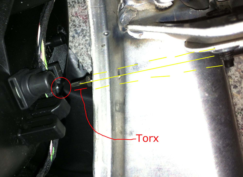

Шестой винт расположен примерно на 14часов
Напротив него проходит алюминиевый брус усилителя , поэтому долезть до болта через щель в 1.5 см можно не получится :???:
Вот в этом усилителе сделано специальное сквозное отверстие, через которое без проблем этот винт открутить
При обратной сборке винт лучше посадить на пластилин или густую смазку,чтобы не потерялся

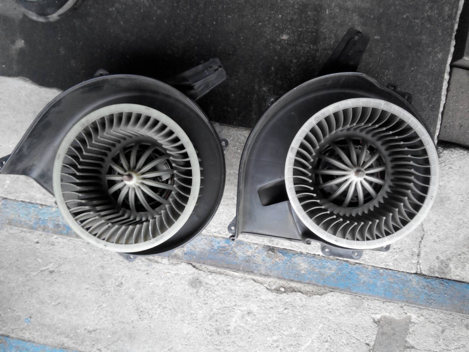

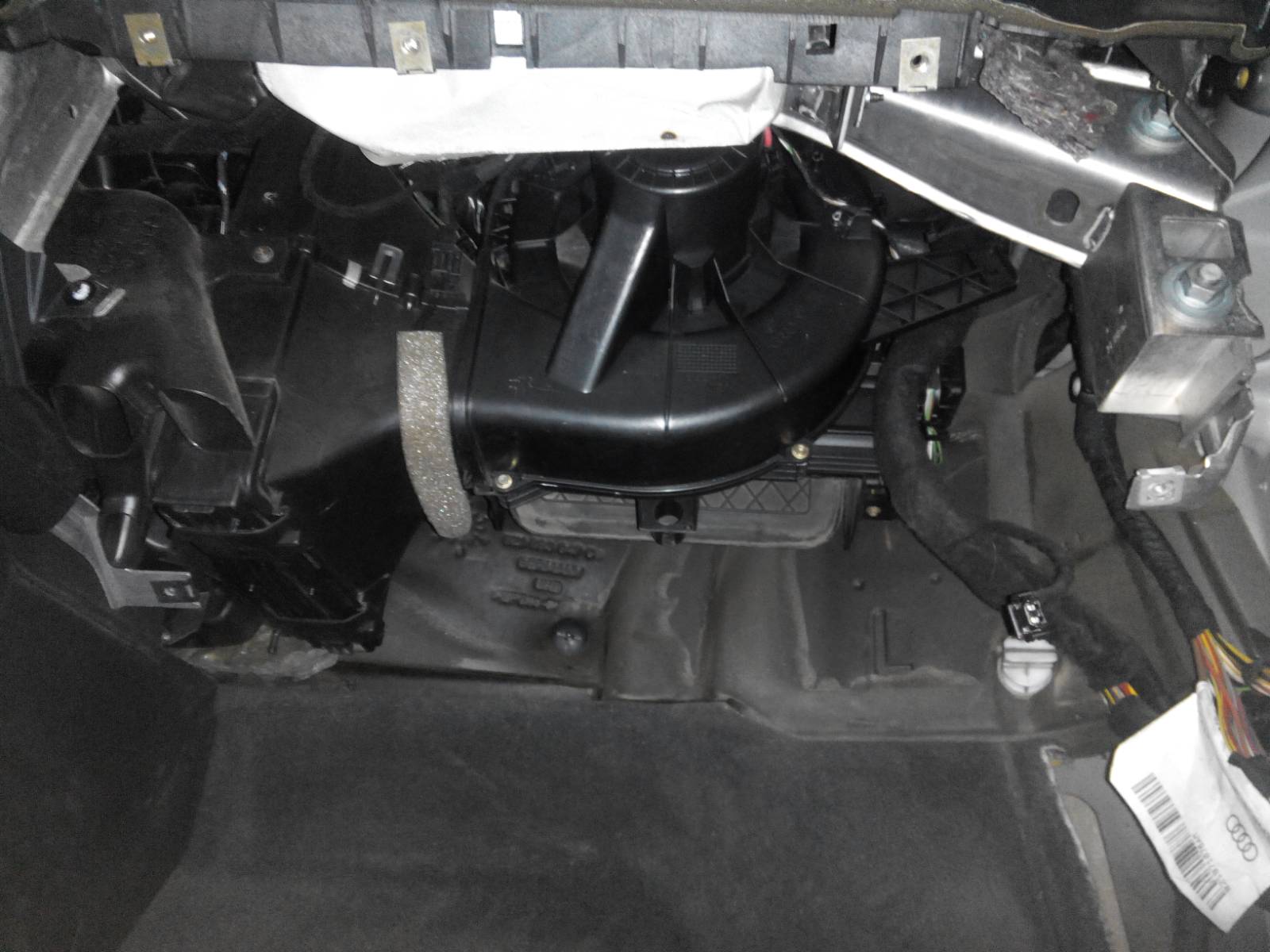

Далее снимаем корпус вентилятора с находящимся в нем электромотором. У меня был БУ мотор от бензиновой машины( 6Q1820015C ), который лежал про запас..поэтому поставил его
Если менять на новый я бы рекомендовал - LUZAR — LFH18531 .Он единственный собран на подшипниках и более долговечнее даже именитых аналогов.

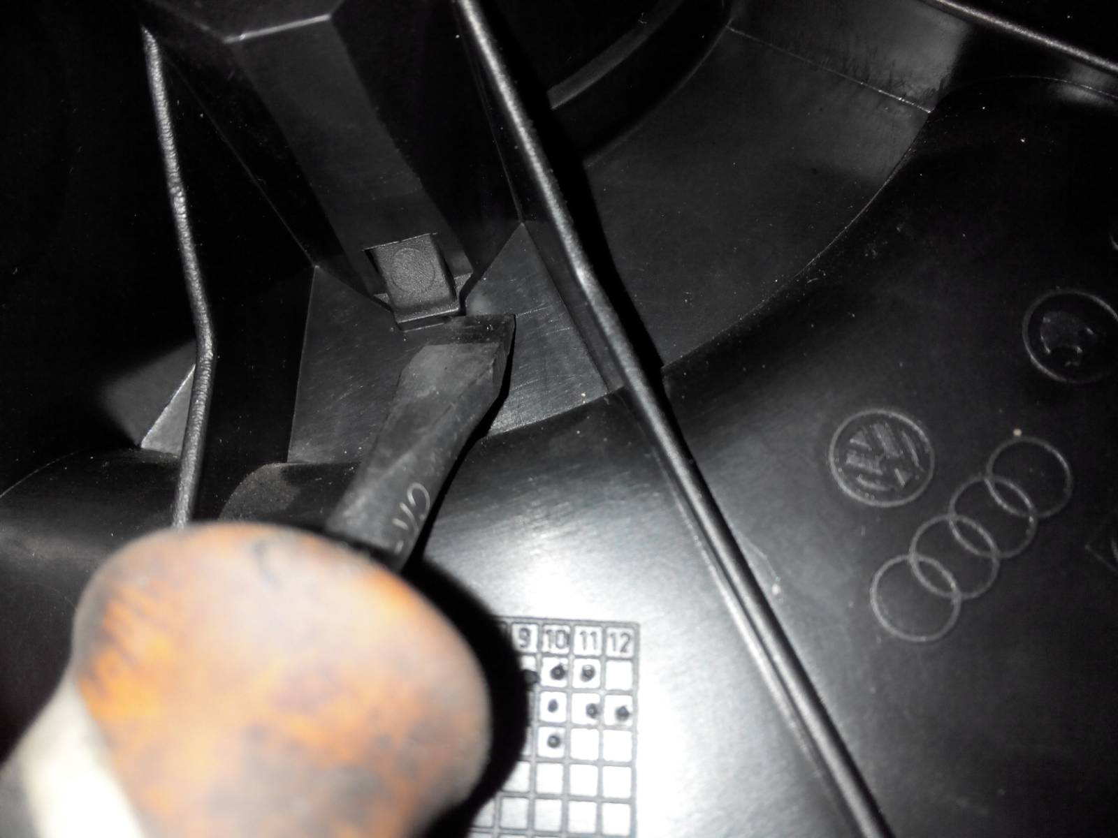

Мотор удерживается в корпусе при помощи шести резиновых упоров. Для снятия утопить отверткой
