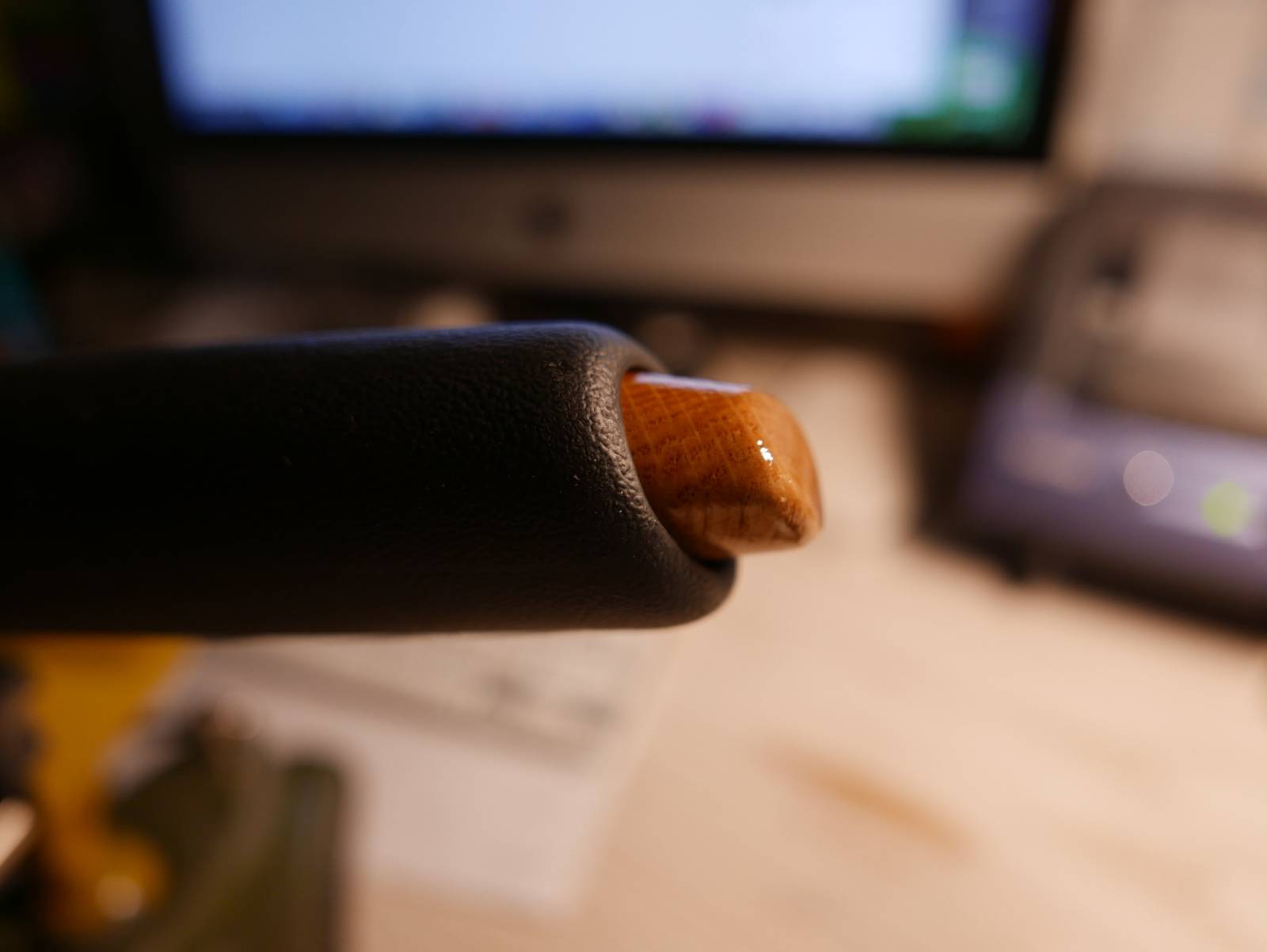

Затем нашелся знакомый владелец А2 готовый попробовать дать "наш" ответ немецким коллегам. Я передал ему старую кнопку и рычаг для опытов
Делалось это в качестве эксперимента и упор делался на дешевизну и простоту полета мысли…
Получилось изготовить кнопку-заготовку .
Но придется использовать хром корпус от своей старой кнопки.
Заготовка приклеиваем с помощью клей пистолета или другим подручным материалом
При необходимости можно обновить хром покрытие и тд…
Все работает!
