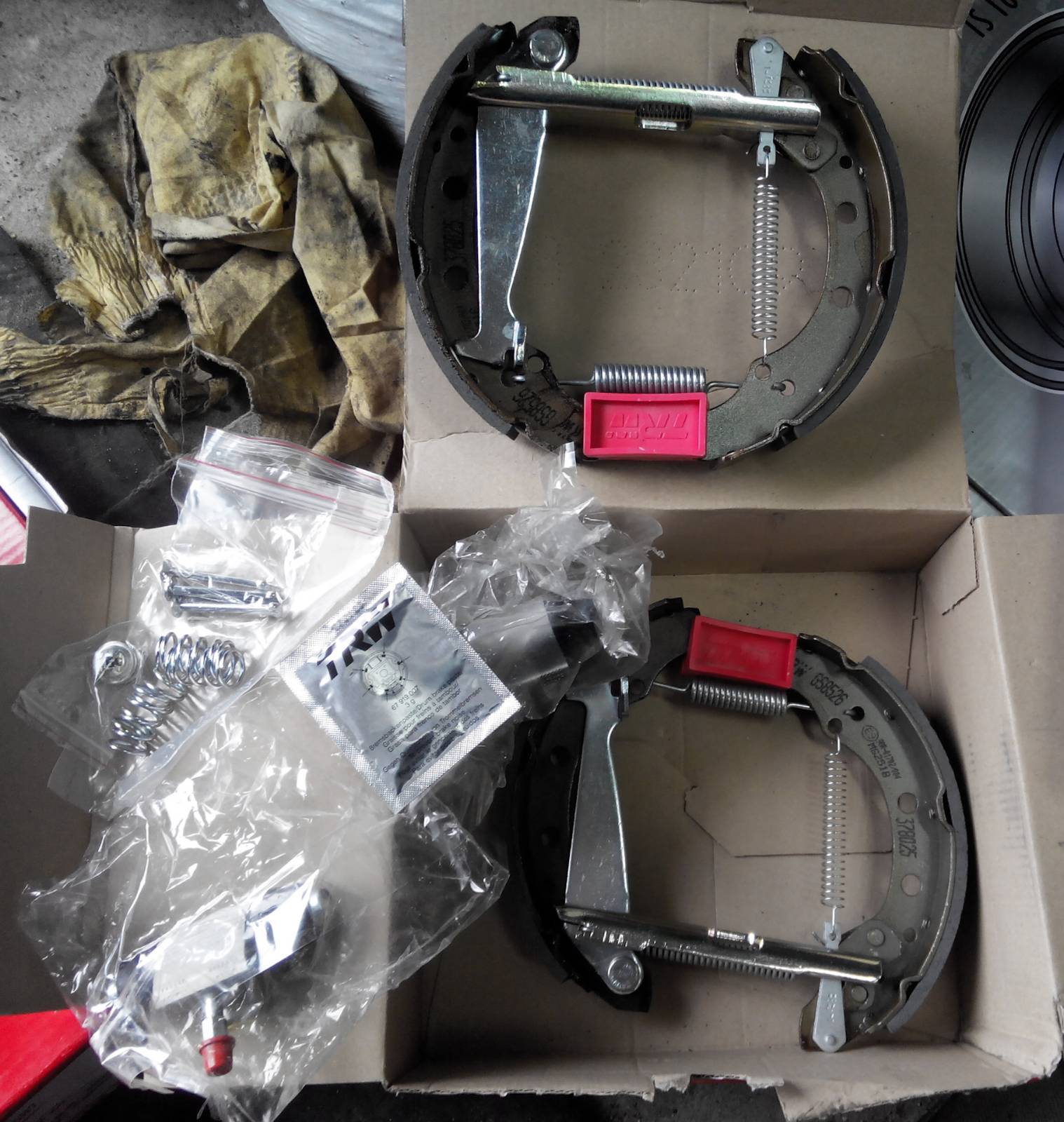

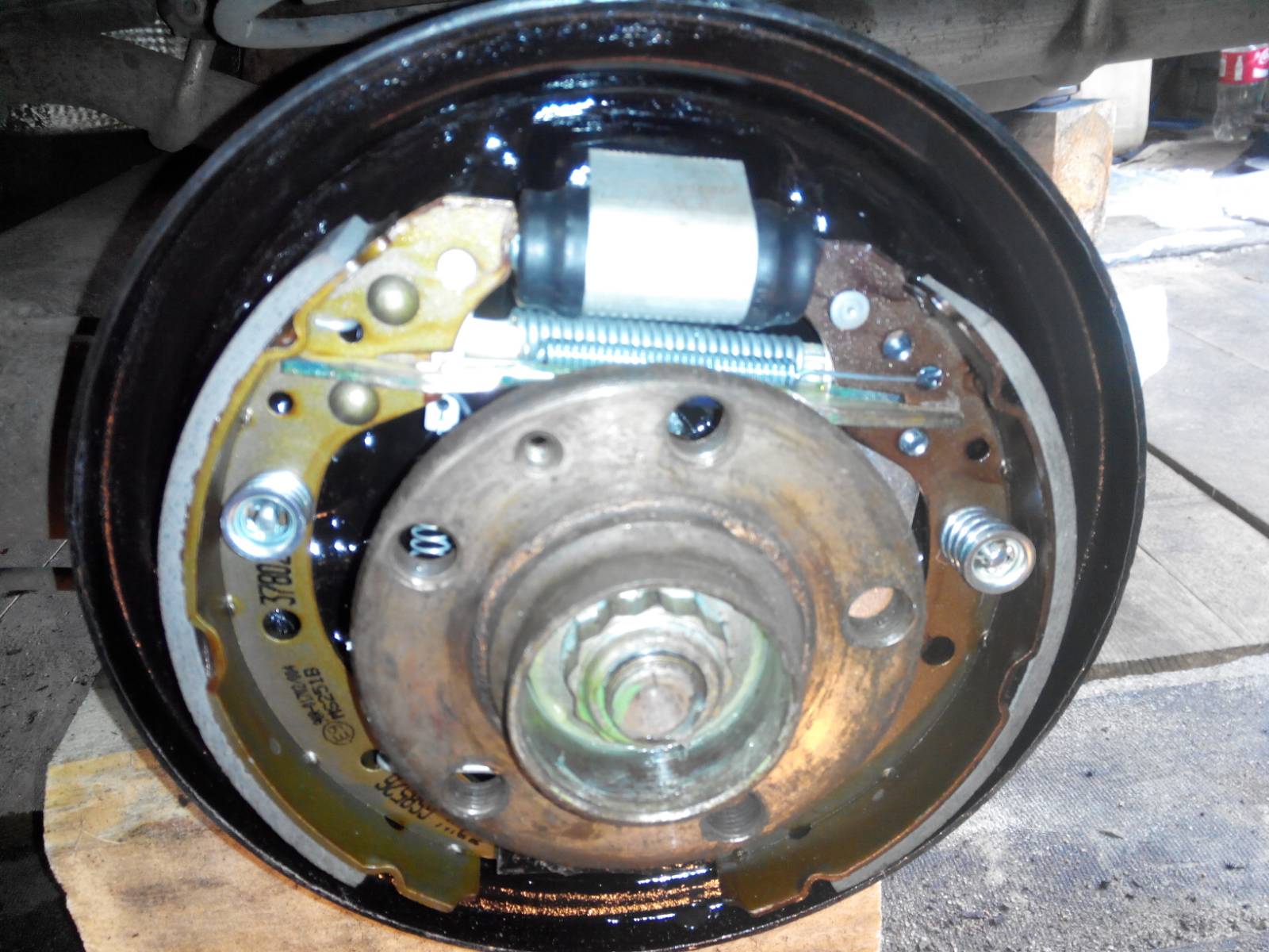

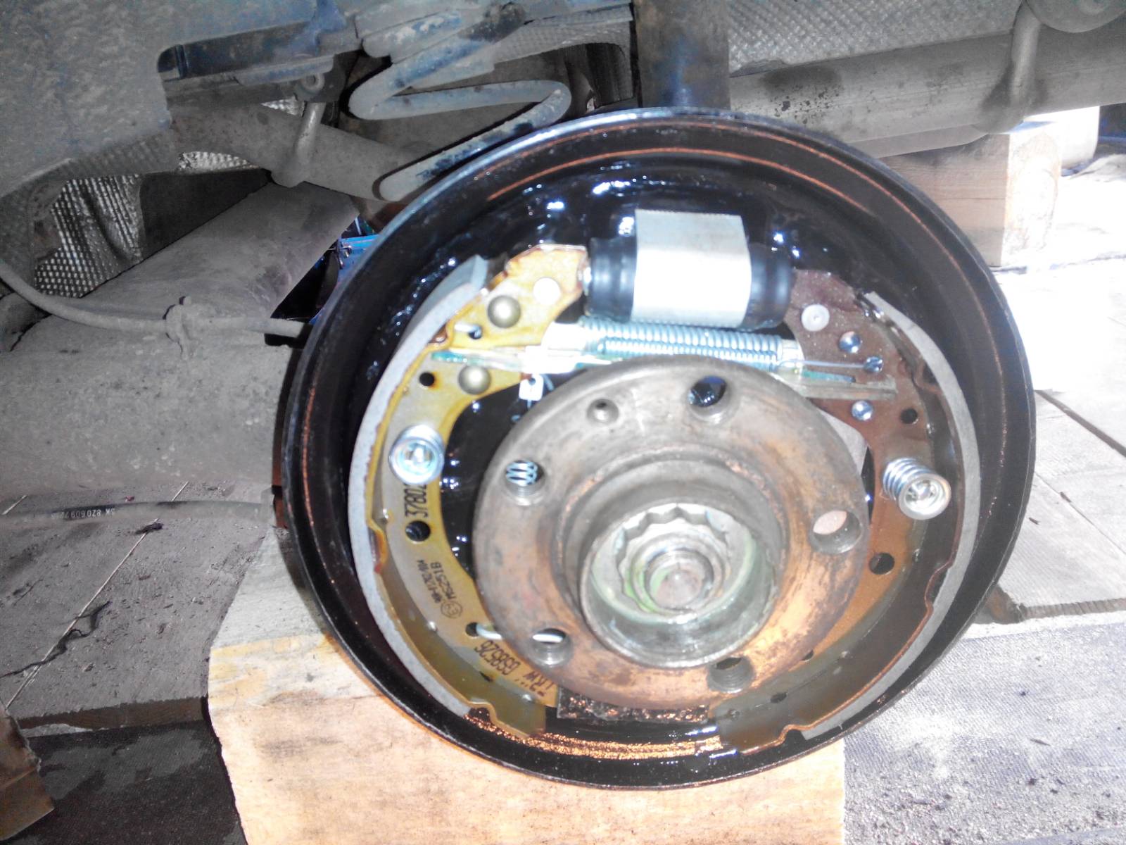

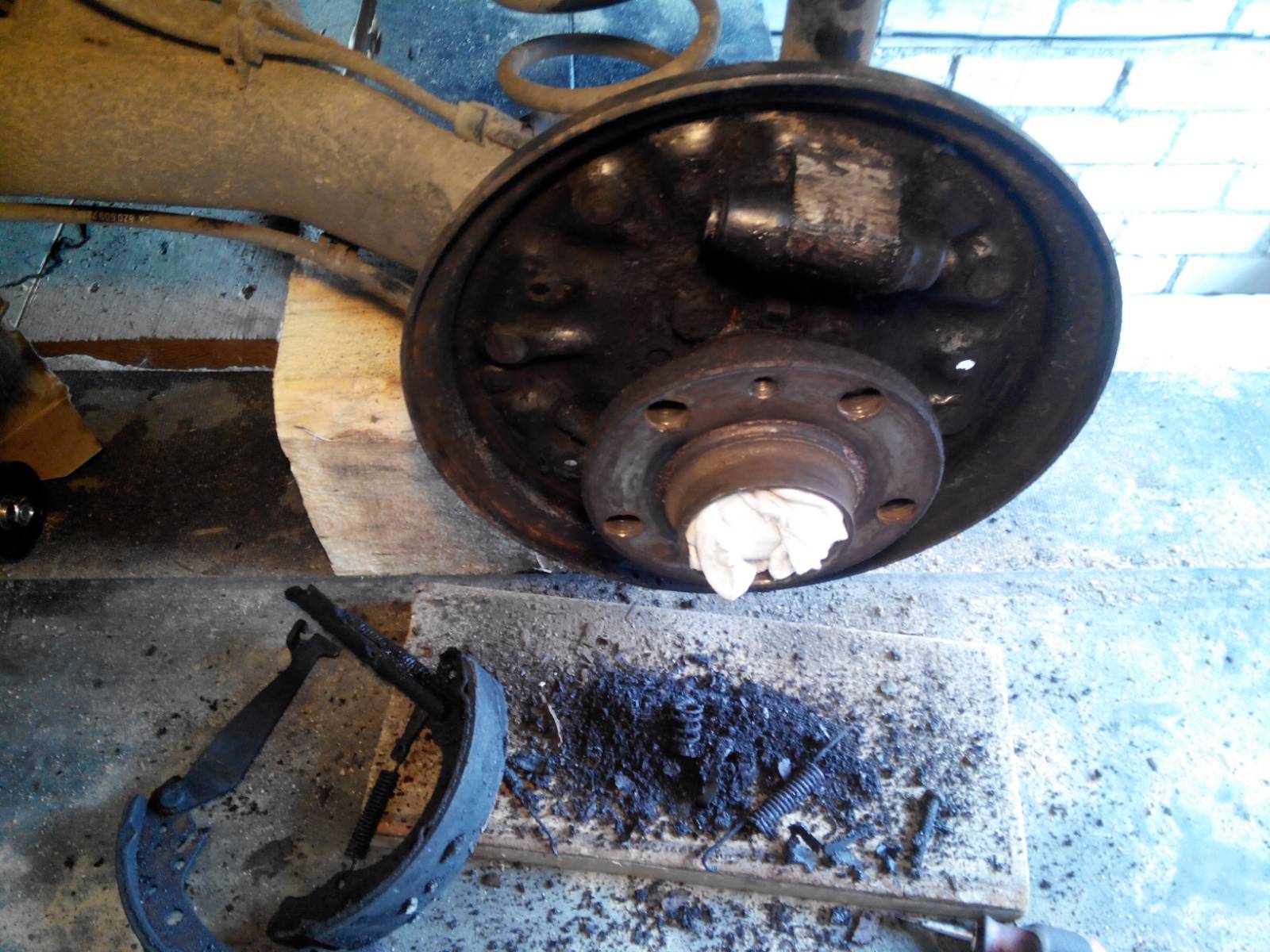

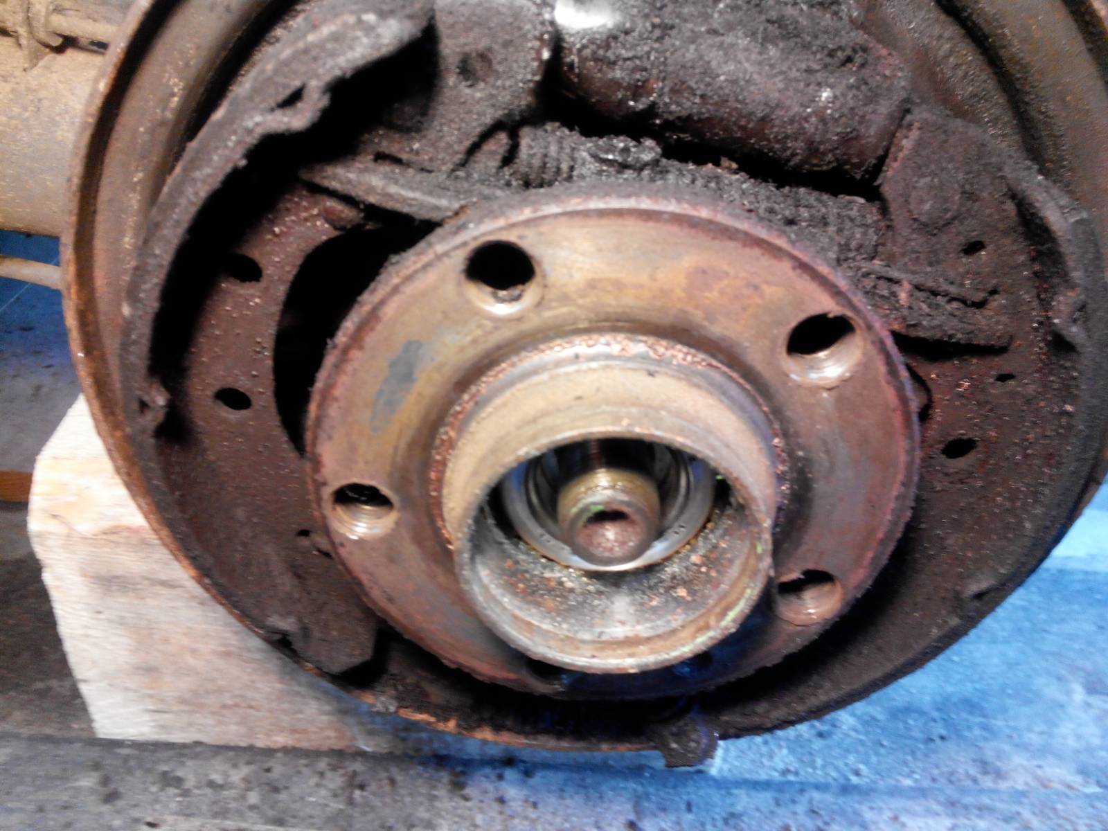

Задние барабанные тормоза
Руководствовался отчетом по замене - https://www.drive2.ru/l/288230376152213288/

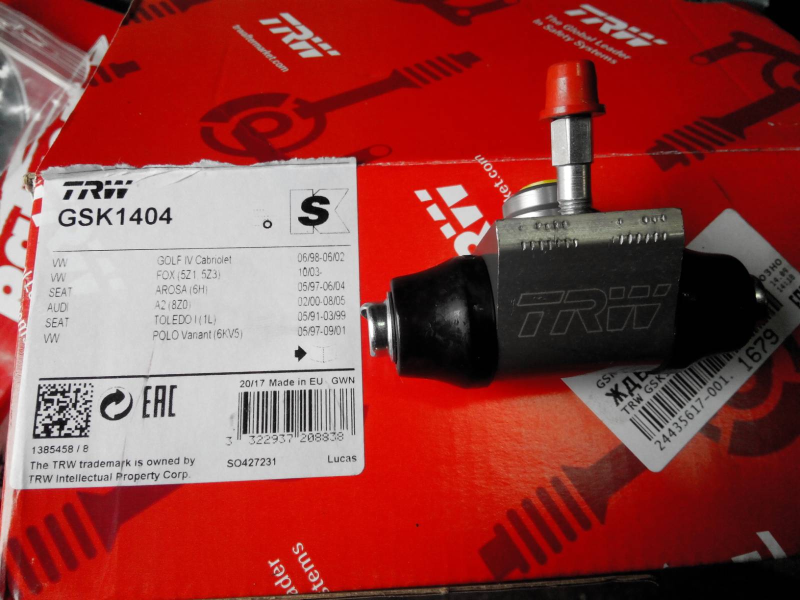

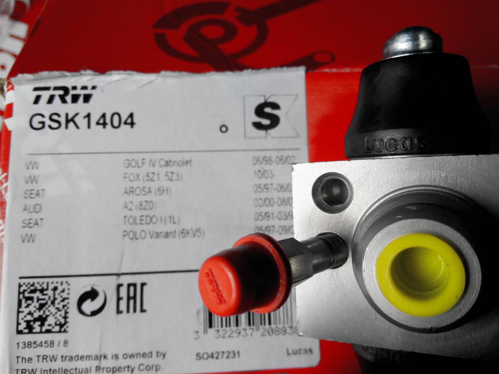

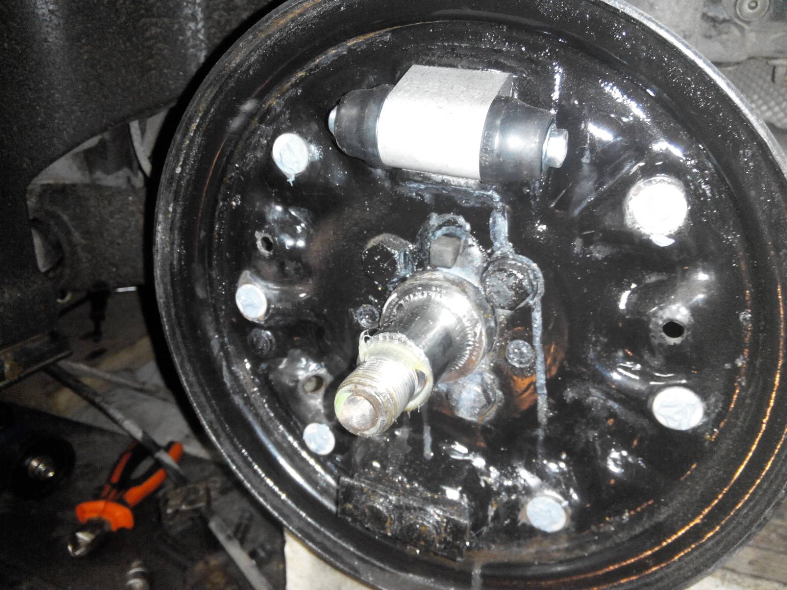

Опыта владения и замены барабанных колодок не имею, поэтому купил комплект тормозных цилиндров и колодок - TRW GSK 1404.
Колодки идут в собранном виде и со всеми аксесуарами, не нужно морочиться, куда какая пружина и тд.
В комплекте идет противоскрипная "серебристая" смазка. Долго соображал :???: для чего она - Google помог! Это для смазки"пятаков" по которым ходят колодки.

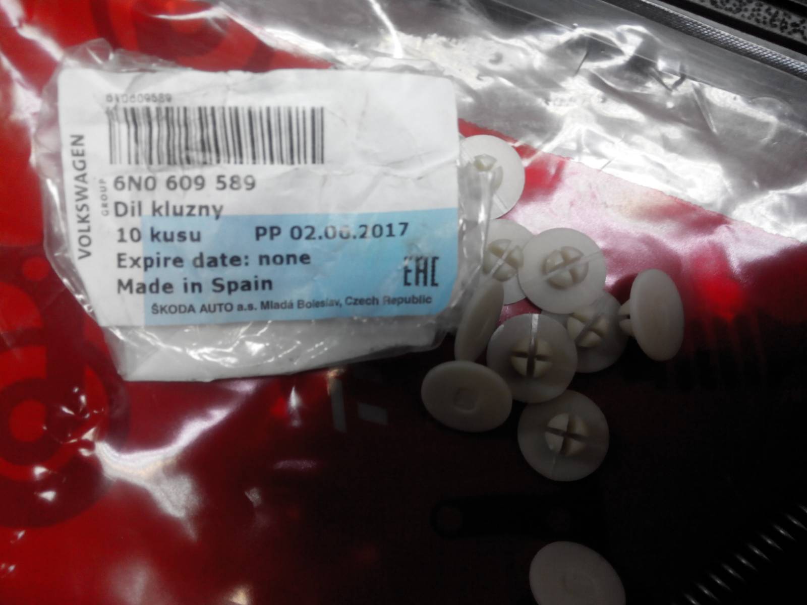

У меня пару штук не хватало, заказал поштучно VAG 6N0609589 (Или можно купить комплект на обе стороны - 6U0698589 )

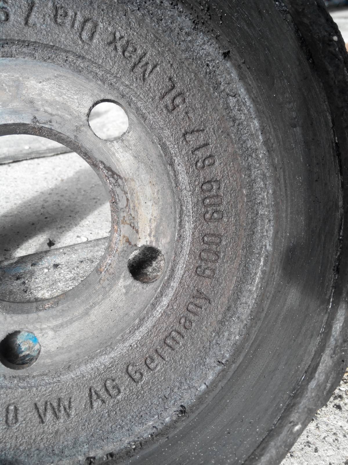

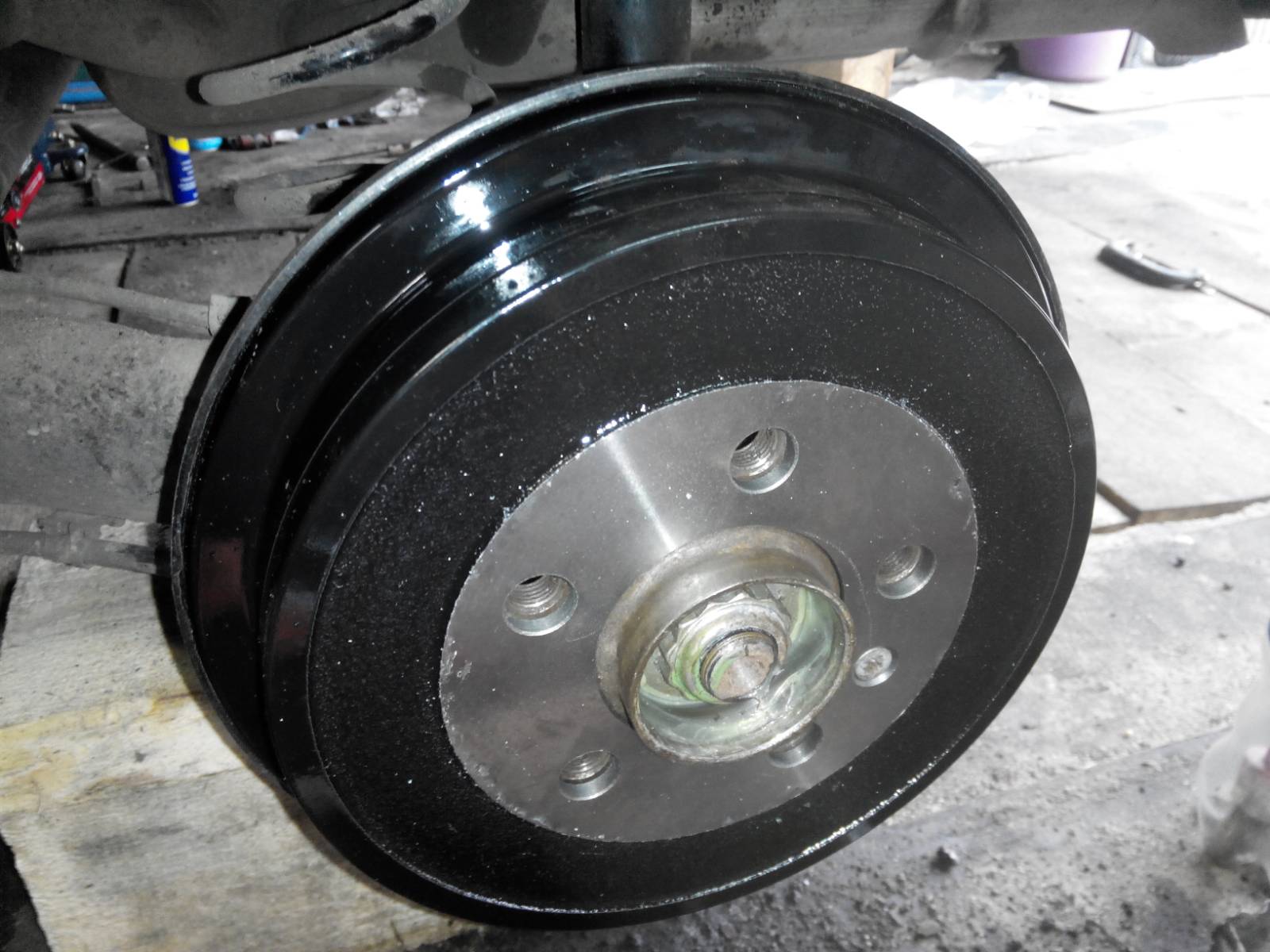

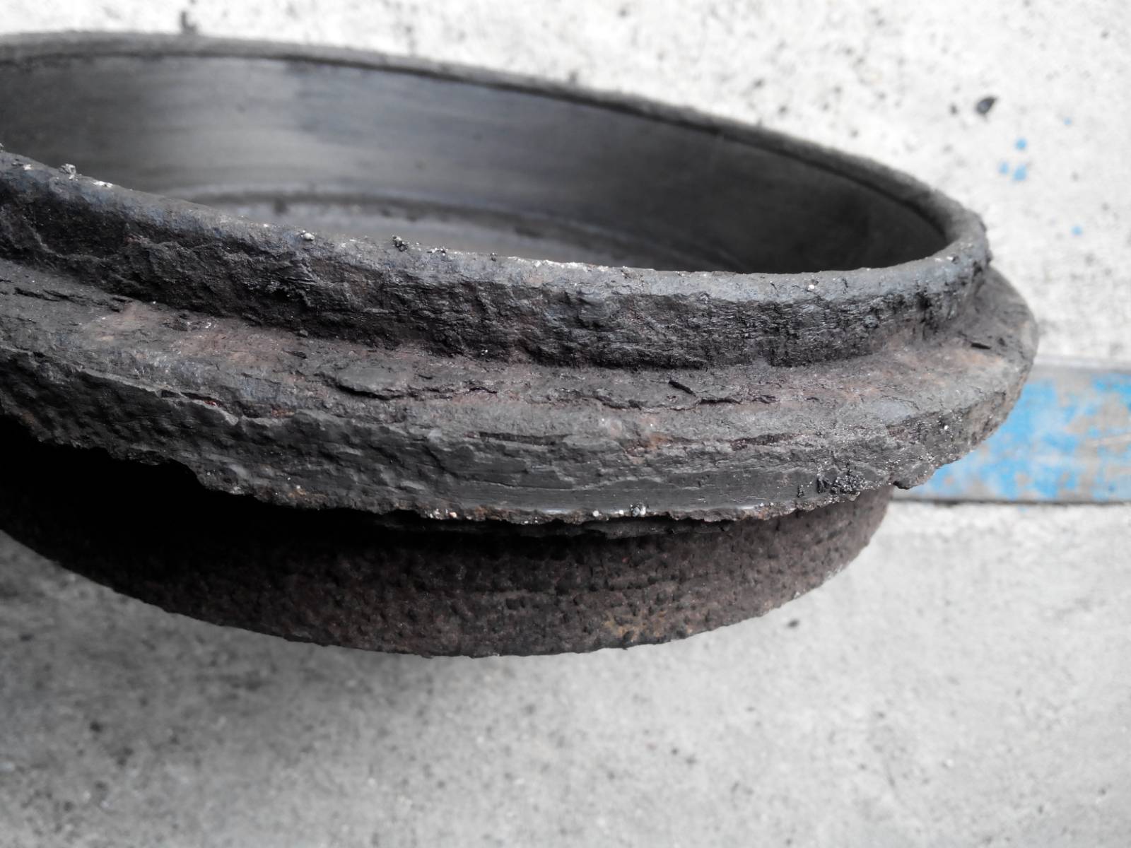

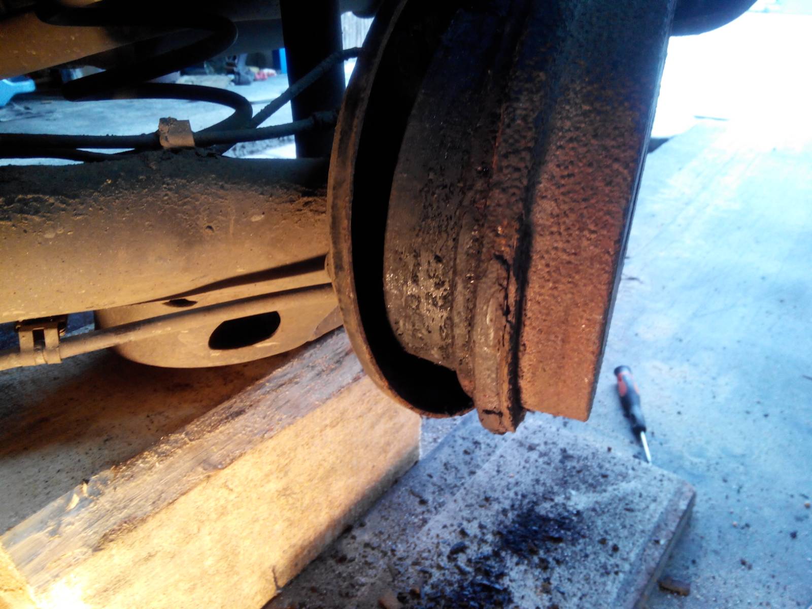

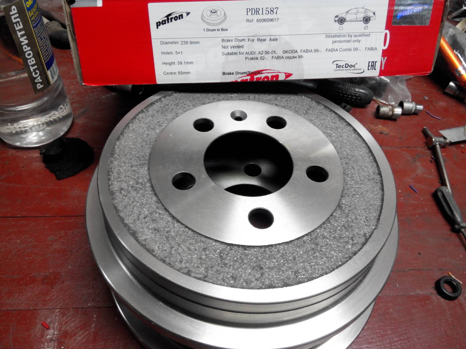

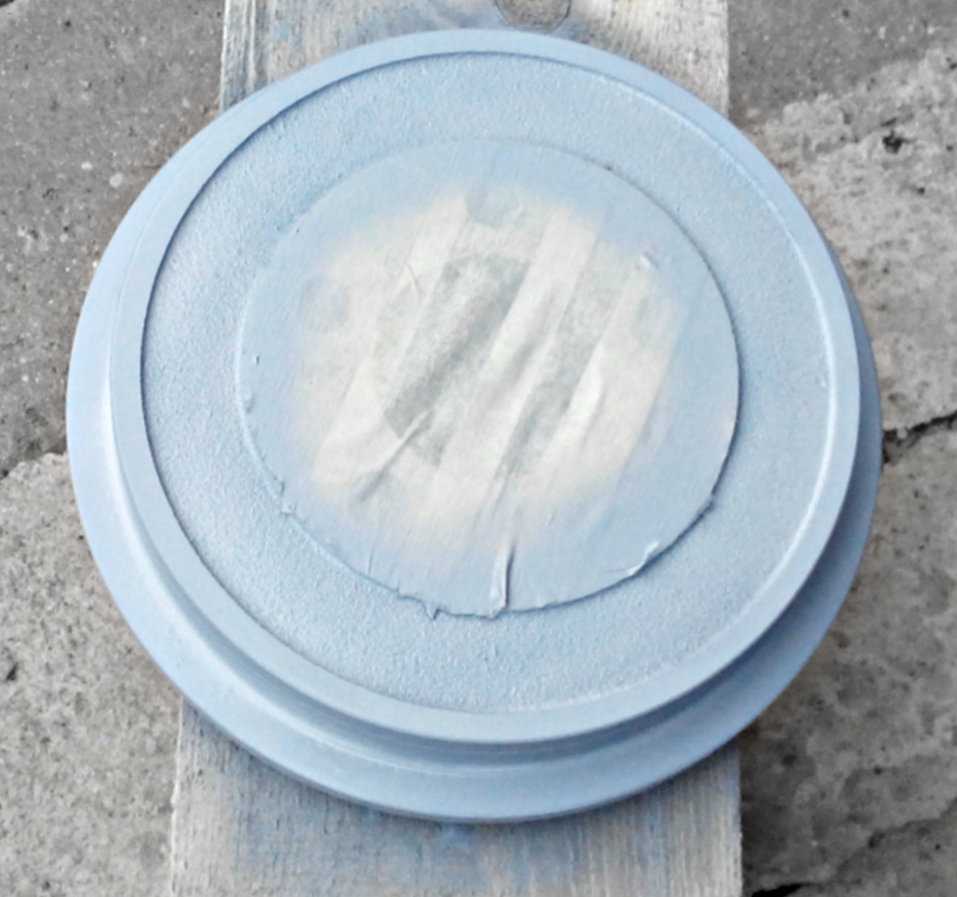

Разобрав одну сторону - принял решение купить и новые барабаны - PATRON PDR 1587

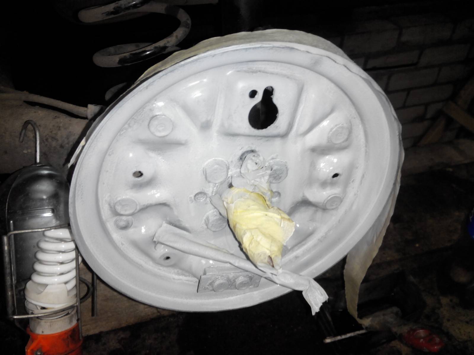

Щитки прошел немного щеткой, загрунтовал и покрасил. Барабаны тоже в грунт и краску

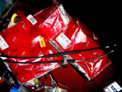

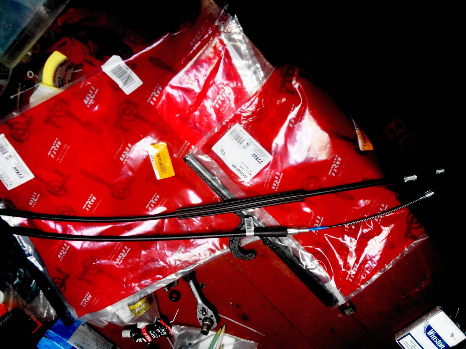

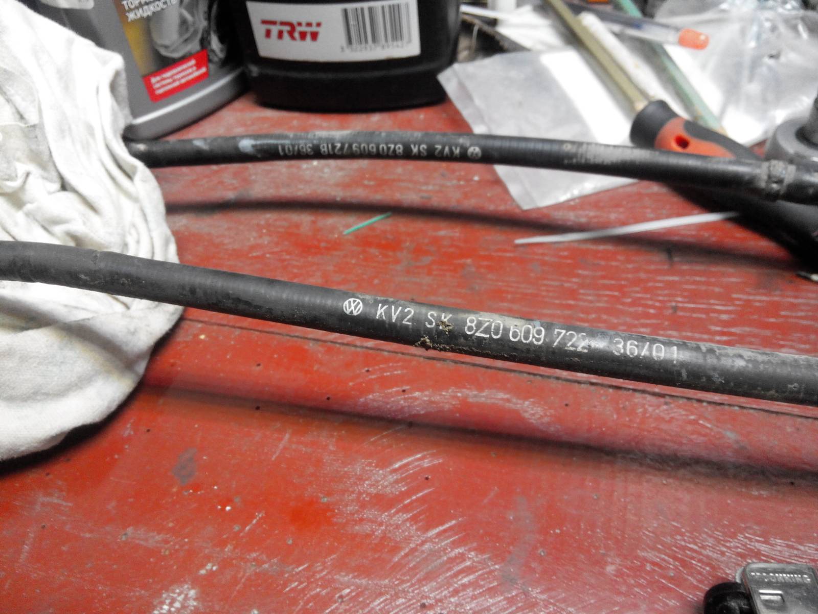

И для полного счастья тросы ручника - TRW GCH 2648
Параметры:
Длина — 1075 мм
Длина 2 — 828 мм
Руководствовался отчетом по замене - https://www.drive2.ru/l/4062246863888545370/
Отличается от "заводского" отсутствием буртика для установки в скобу, большим диаметром зажима со стороны ручника. Пришлось стачивать .
По словам автора отчета — тросы полностью идентичны, хотя как мне показалось — на пассажирской стороне немного натянута натянута лапка ручника, а с водительской свободна. Пытался разобраться в каталогах — но толку не добился .У разных производителей — в спецификации разная длина. (для правого длина 2 — 814 мм?, хотя по ощущениям должна быть длиннее левого). Время покажет)
Номера старых тросов с авто :
8Z0 609 721 B — левый (водит. сторона)
8Z0 609 722 — правый (пассажир. сторона)
Периодически при смене колес приходится обновлять внешний вид барабанов...Спустя 2 сезона других проблем не возникало.

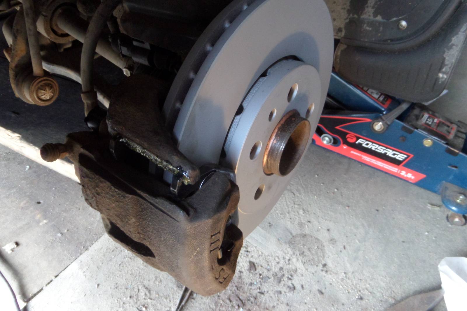

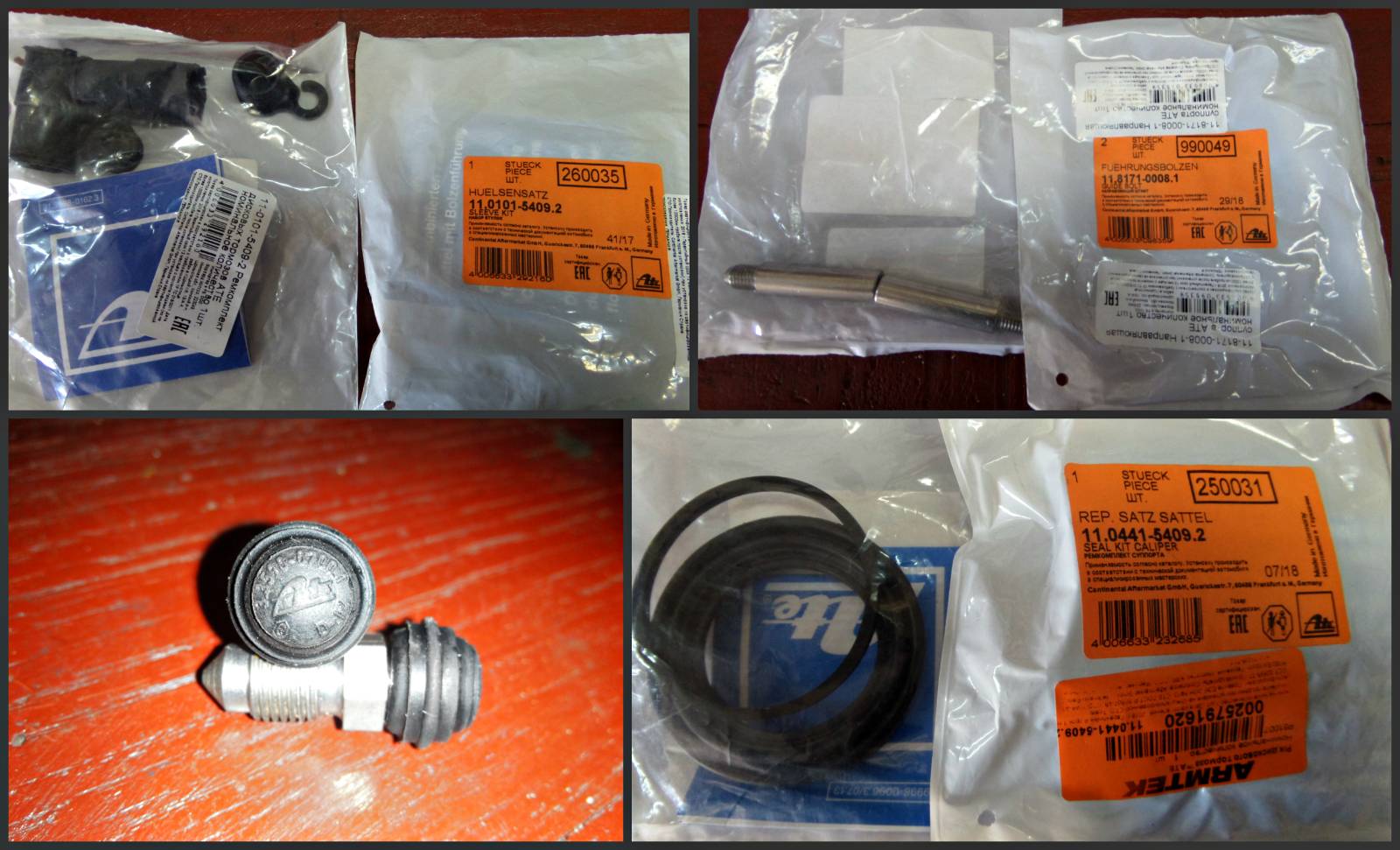

Передние дисковые тормоза
Собирался сделать полную ревизию передних тормозов, но пришлось разбить на несколько этапов.
При нажатии на тормоз подбивало в руль, а с переходом на 16 диски — тормозить стало невозможно! Побоялся что разобьет еще и наконечники с рейкой и пришлось по быстрому заменить часть з\частей.

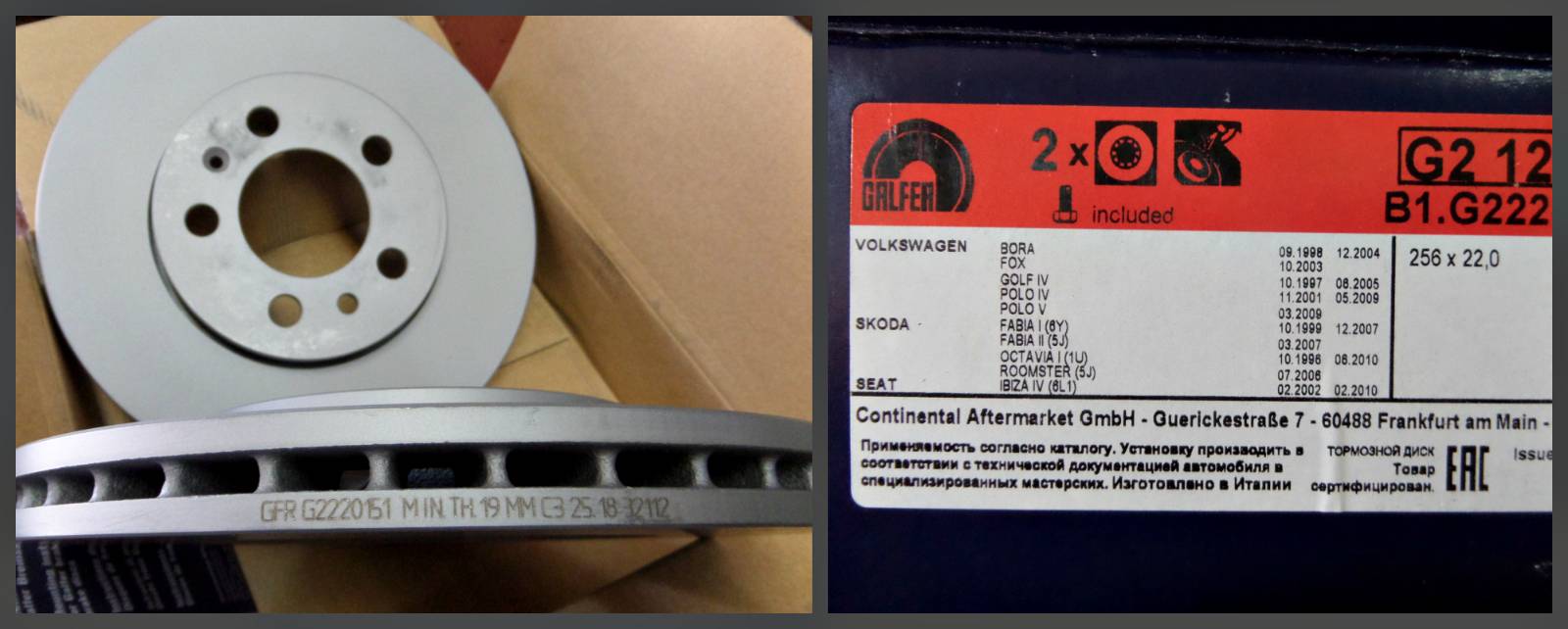

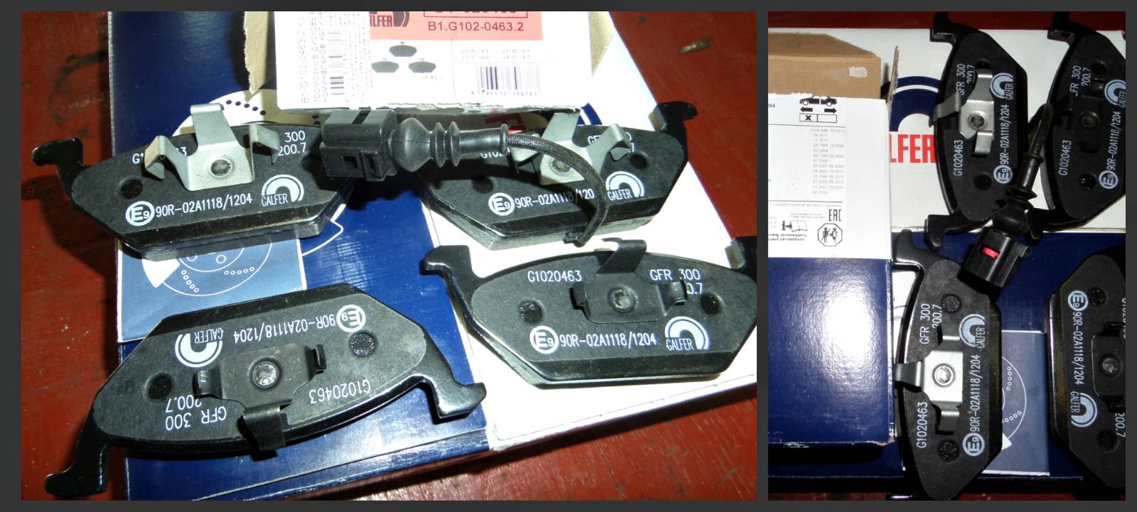

Диски и колодки взял фирмы GALFER. Это одна из фирм поставляющих свои изделия для заводов АТЕ. Но стоит немного дешевле
Остальные з\части брал фирмы АТЕ
Тормозные диски — GALFER B1.G222-0151.1
Тормозные колодки — GALFER B1.G1020463.2

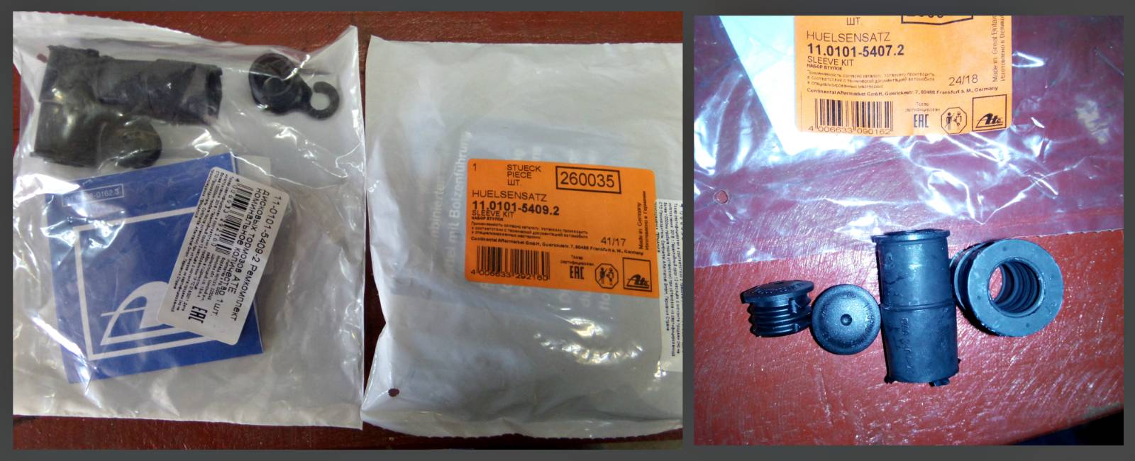

Направляющий палец — ATE 11.8171-0008.1 — 4шт
Втулка резиновая — ATE 11.0101-5409.2 — 2шт ( эти я использовал для А6 — то что нужно!, а для А2 лучше и дешевле : Втулка рез. — ATE 11.0101-5407.2 2шт )
Штуцер — ATE 03.3518-5200.2 — 2шт
Пыльник — ATE 11.0441-5409.2 — 2шт
Смазка "Plastilube" — ATE 03.9902-1002.2 — была в хозяйстве…

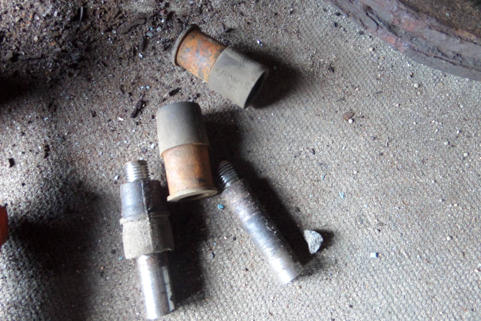

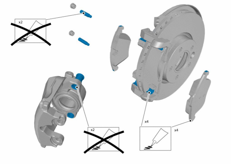

Заострю внимание — Направляющие пальцы и резиновые втулки не требуют смазки!
"Даже правильная смазка для тормозных систем будет мешать их работе.
Даже небольшого количеств смазки хватит что-бы направляющие проскальзывали во втулках и не помогали возвращать суппорт в исходное положение.
А если смазки еще и много то вообще беда!
Эти направляющие с открытой конструкцией, вот как они выглядят в среде естественного обитания
На смазку неизбежно будет налипать пыль от колодок, песок и прочая гадость.
Это чревато ускоренным износом втулок, направляющих, колодок, дисков и т.д." - источник https://www.drive2.ru/b/493106776875467039/
Колодки с светлыми пружинами — внутренние, ставятся со стороны поршня. Колодки с черными скобами — наружные.
Слева — на пробке есть крючок для провода АБС. Для Ауди А2 в нём нет необходимости.

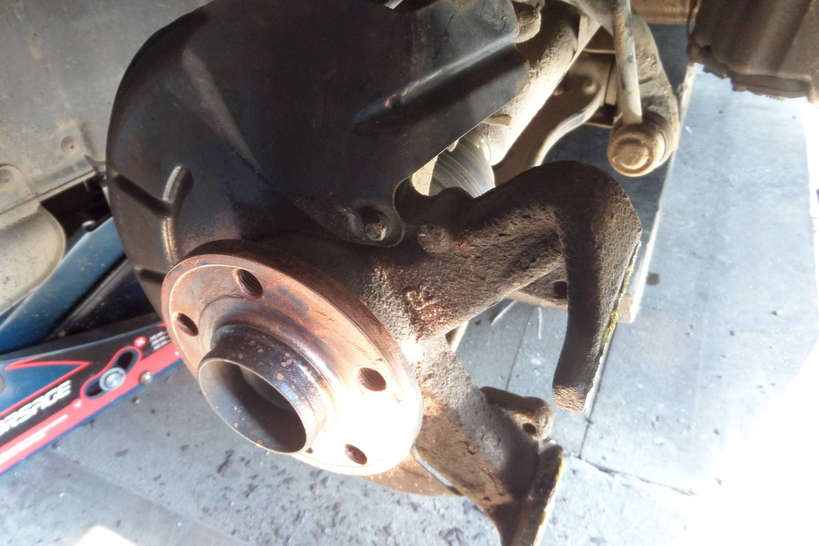

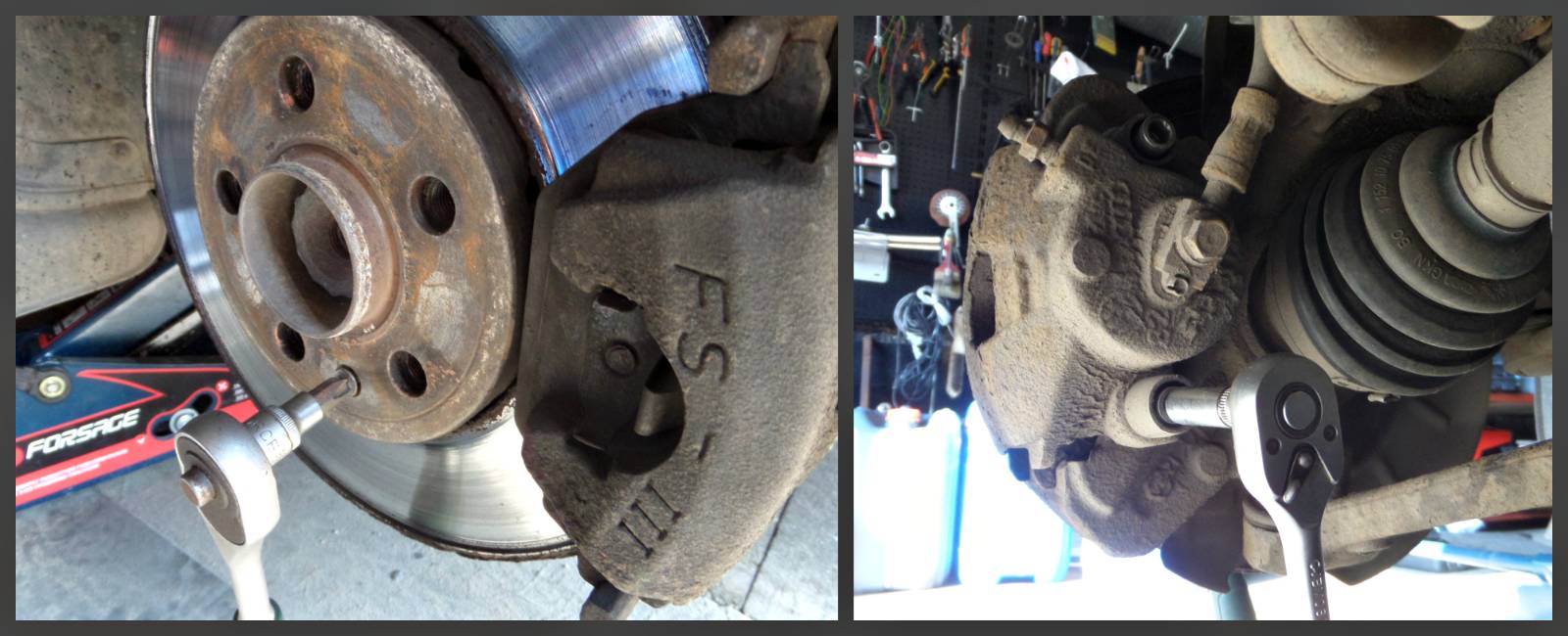

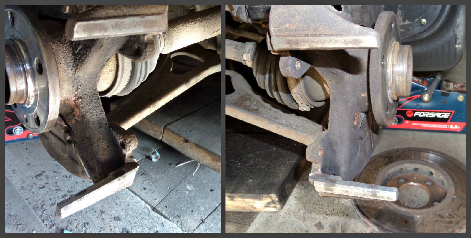

Выкрутил винты фиксирующие диски, один отверткой…второй зубилом. Выкрутил направляющие

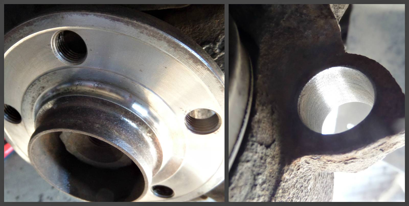

Зачистил направляющие поверхности на кулаках
С правой стороны отсоединяем датчик износа. Он только с одной стороны.
Зачистил прилегающие поверхности ступицы и отверстия под резиновые втулки суппорта
Утопил поршень, заглянул под пыльник — там порядок. Вставил новые втулки и пальцы
Смазал медной смазкой ступицу и противоскрипной смазкой ATE 03.9902-1002.2- направляющие кулака

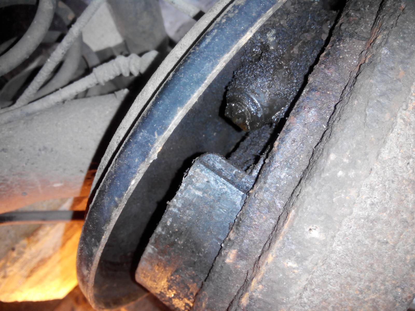

С одной стороны пальцы были в сносном состоянии со второй — в хлам. Плюс какой то колхоз с резиновой направляющей

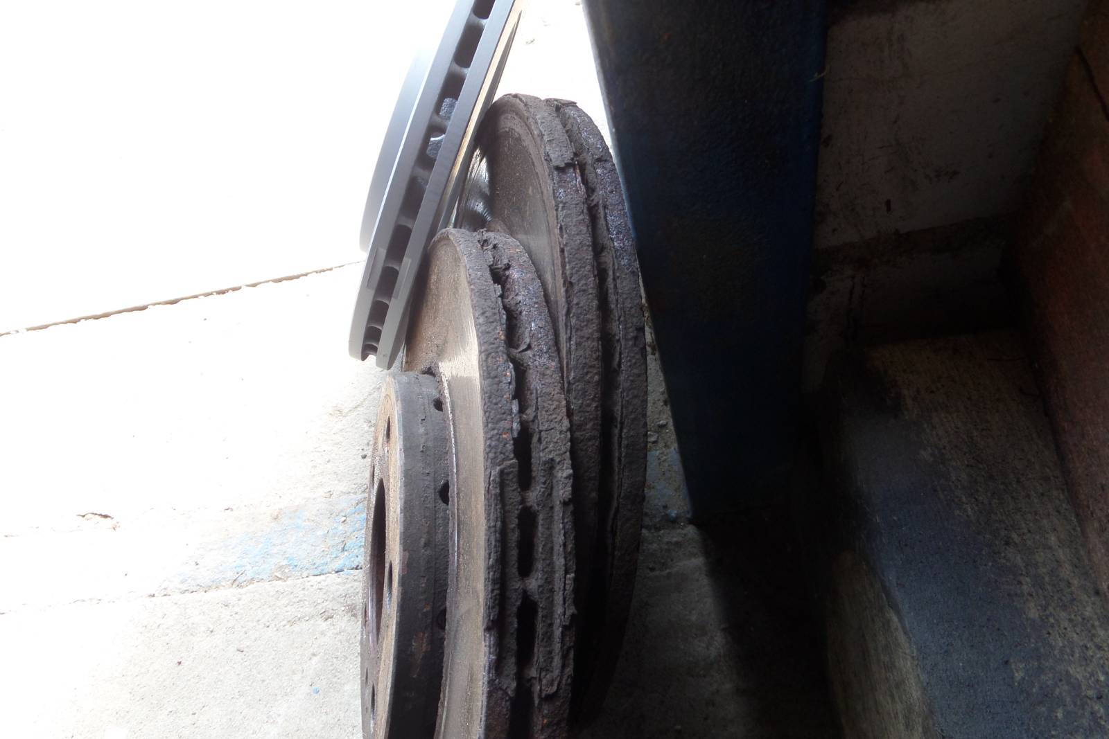

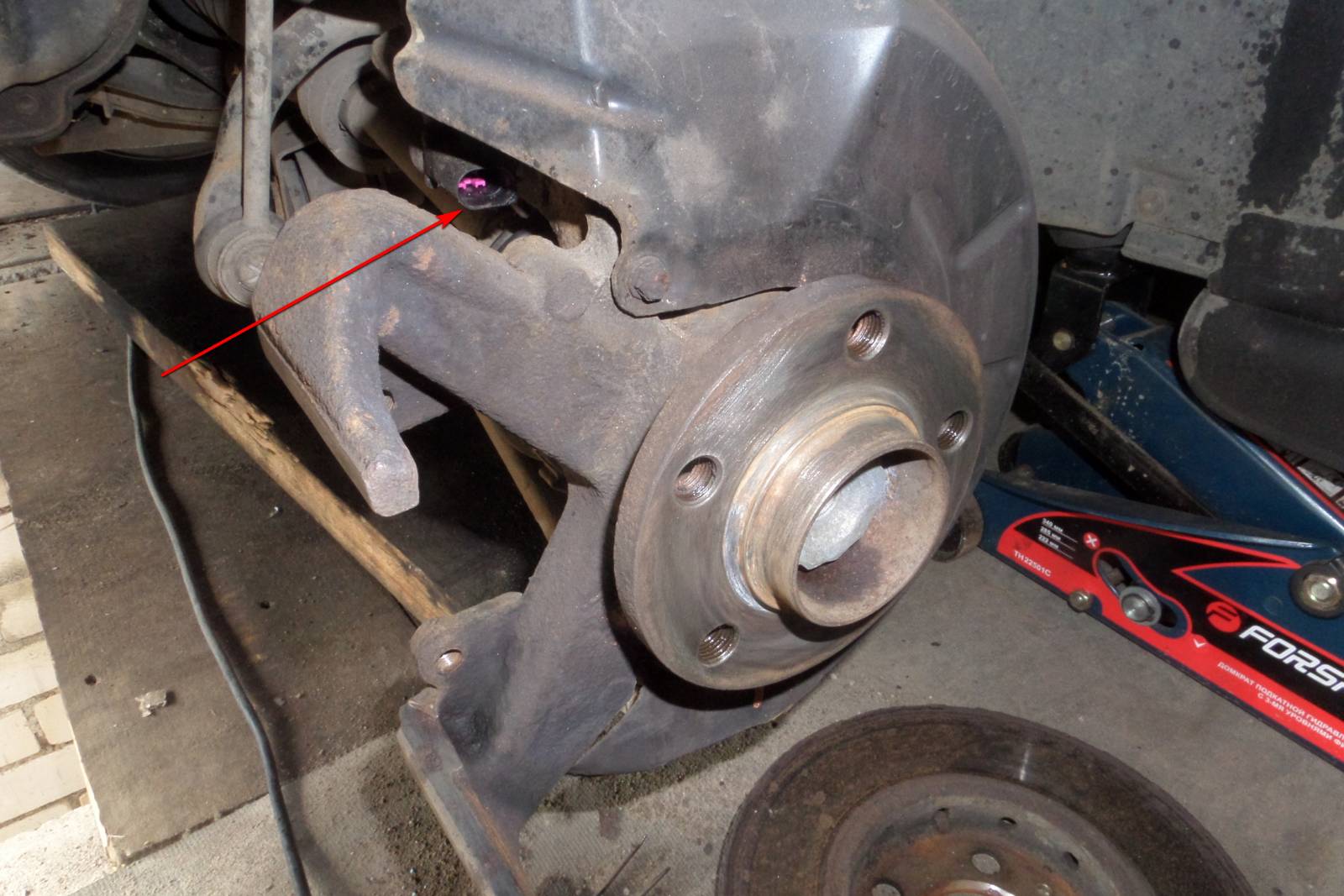

Есть индикаторы на дисках - видно что до них еще далеко. И колодки тоже выглядят на фото в допуске.

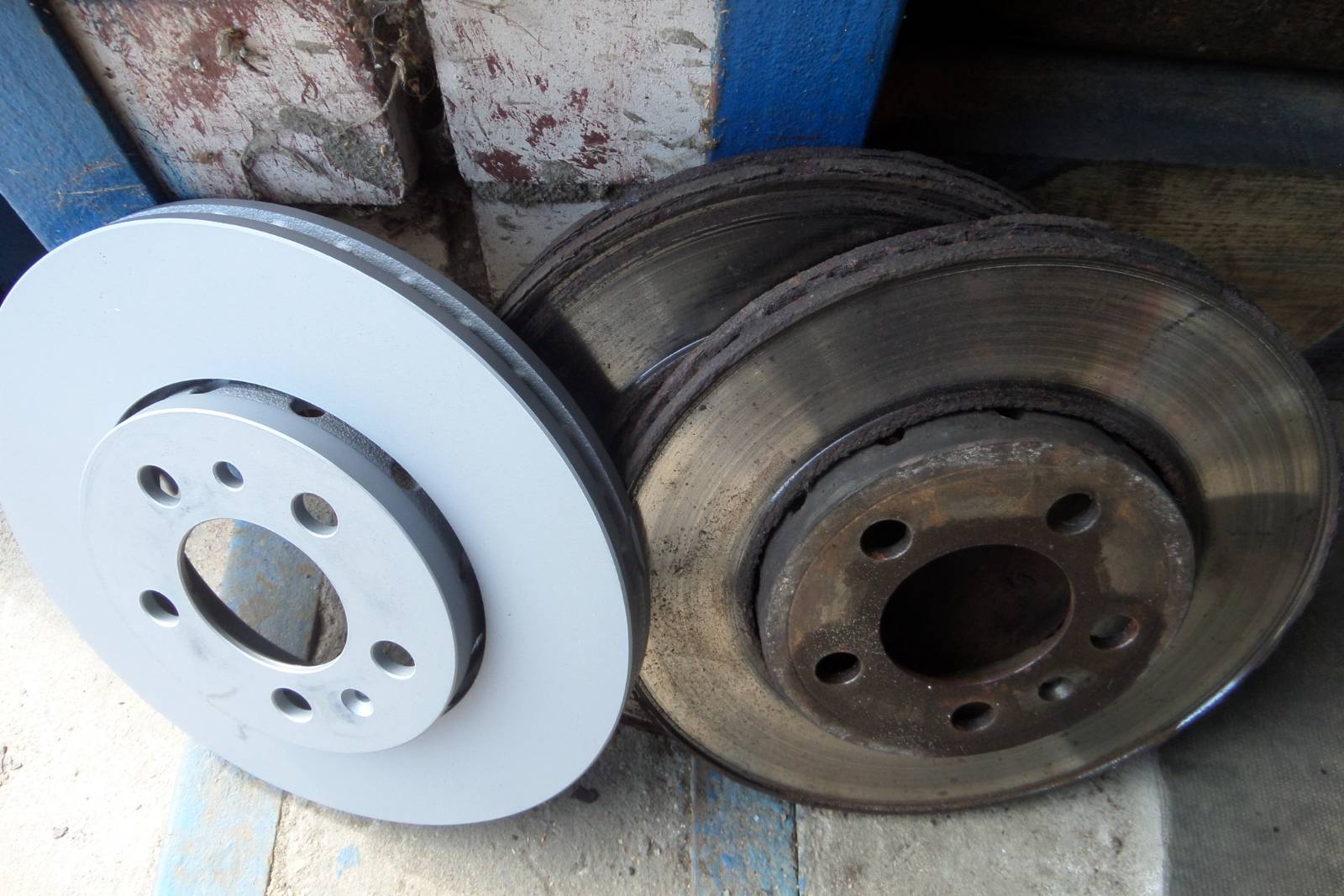

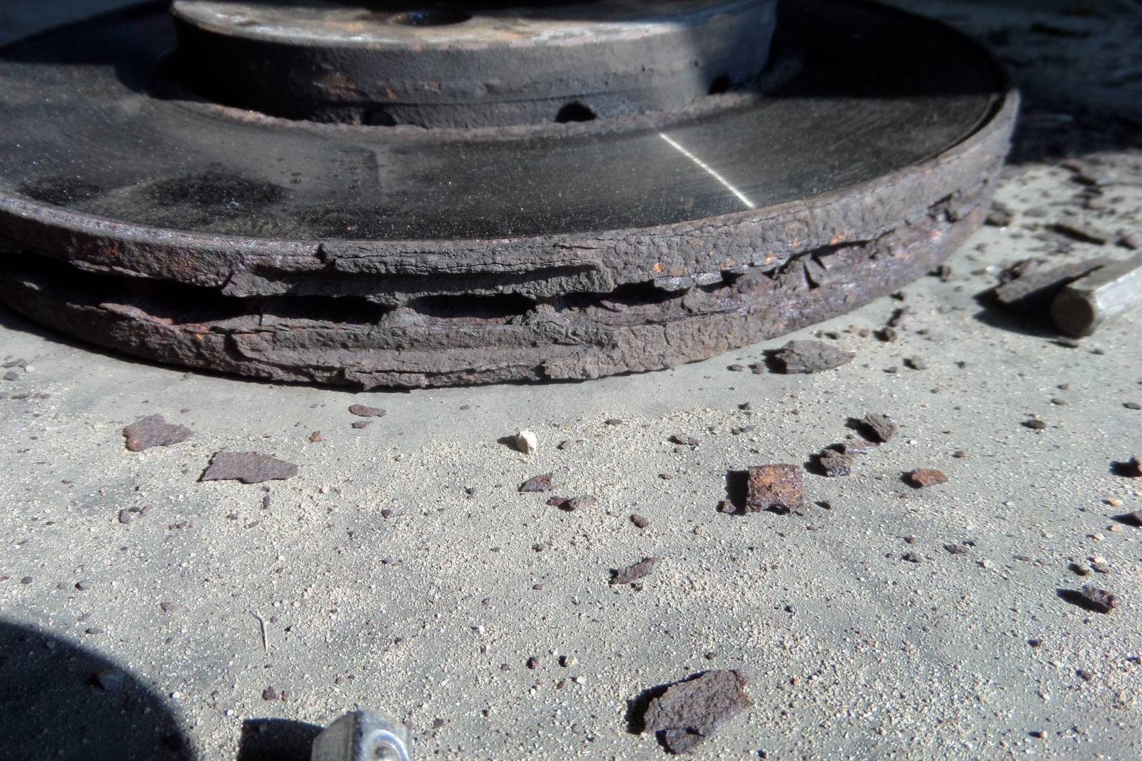

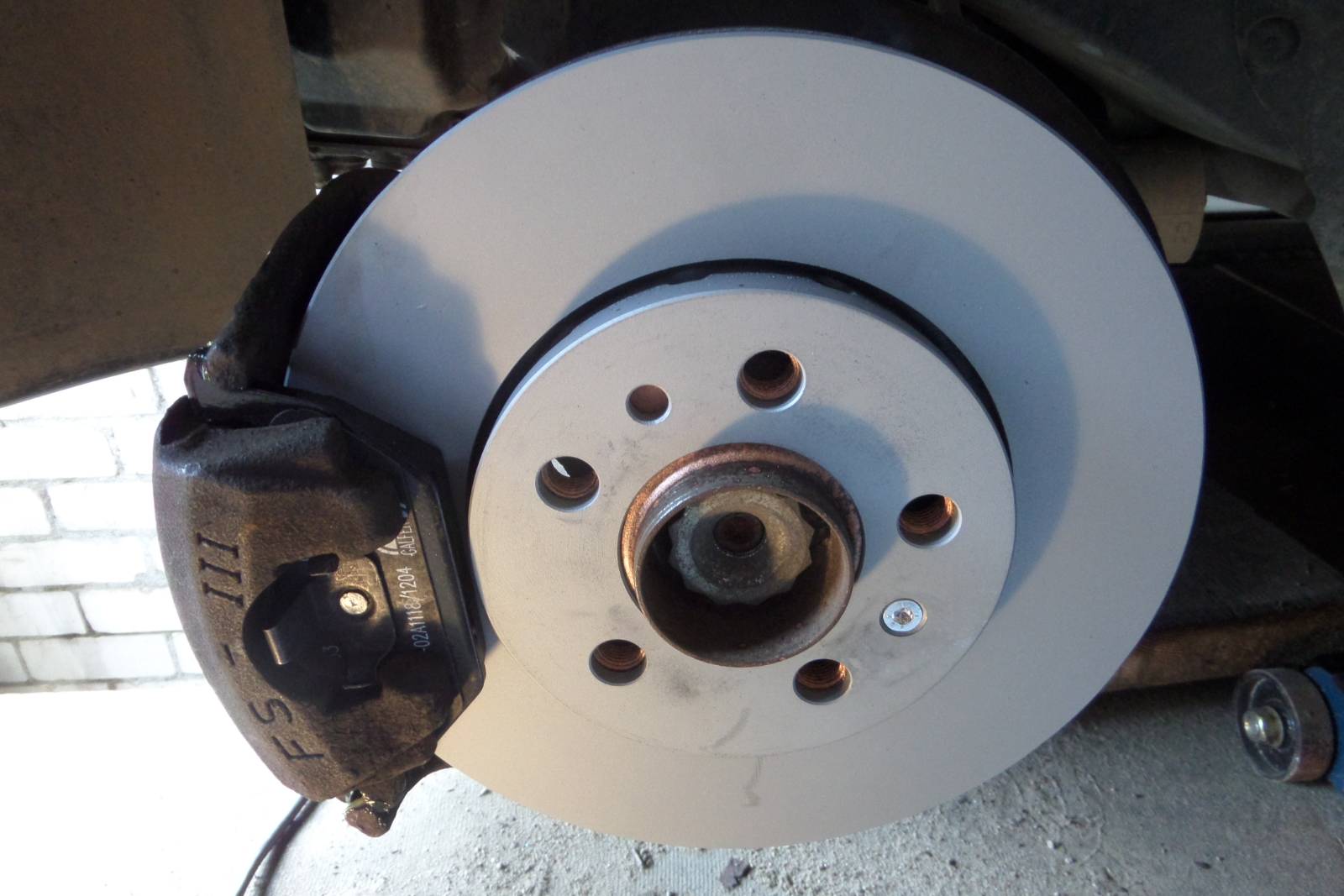

Диски уже "сильно били" в руль при торможении... :( Так начало раздражать :) - что не вытерпел!
Может дело и в направляющих было или перегрев - но теперь все гуд! Тормоза у этой легкой машинки очень хорошо отрабатывают!
Задние барабаны "Патрон" стоили копейки (по10уе вроде) - смысл ставить старые если все остальное новое...
Паша писал(а):Источник цитаты Есть индикаторы на дисках
- Не знал про это, а где они находятся? можно подробней..

bono05, на последней фото сняты фаски на внутренних поверхностях диска. Это и есть индикаторы износа.
Обслуживаем тормоза Audi A2
Сообщение alejandro82 » 21 май 2019, 19:14
Паша, не серьёзный индикатор. Диски соржаветь могут быстрее и фасок этих видно не будет. А это точно индикатор?
bono05, какая толщина диска будет если он сотрется до фасок, есть возможность померяться?

alejandro82, точно не уверен. Но где-то вычитал про это. ELSA толщину минимальную точно регламентирует, может и про эти фаски что-то есть. Сейчас не гляну - ноут на офисе оставил.
Паша писал(а):Источник цитаты bono05, на последней фото сняты фаски на внутренних поверхностях диска. Это и есть индикаторы износа.
Это не индикатор износа, а балансировочная проточка.
У этих дисков шарина 22мм, а минимальная 19мм

Сообщение bono05 » 21 май 2019, 20:10
parovoz писал(а):Источник цитаты а балансировочная проточка
Точно такого же мнения был.. :plusviens: до сегодняшнего.
На старых дисках уже буртики по 1м точно, а до индикатора еще далеко :???:
parovoz писал(а):Источник цитаты Это не индикатор износа, а балансировочная проточка.
А вы про одно и то же? Судя по всему, да.
Я не заметил
Паша писал(а):Источник цитаты на последней фото сняты фаски на внутренних поверхностях диска
думал речь про фаски с наружной стороны диска.
Так что это получается?
Паша обманул? Но ведь он всегда говорит правду. Не то.
Паша ошибся? Но ведь он не ошибается. Черт, и тут мимо.
Аааа, я догадался. Его аккаунт взломали марсиане и пишут всякую ересь.
Проклятые флудерасты. Одна из немногих профильнх тем, и ту замусорили.

bono05 писал(а):Источник цитаты Даже правильная смазка для тормозных систем будет мешать их работе.
Это не очень верное изречение, мне кажется. И источник более, чем сомнительный. Есть заводской мануал по ремонту, им бы и стоило руководствоваться.
Видел от маздЫ ремкомплект тормозов - там два или три вида смазки лежало.

Смазку могут положить для всего суппорта - для поршня,монтажную,противоскрипную,для направляек итд.
Я не смазывал ни тут ни в А6...проблем за пару лет не возникло.
Юра 80 писал(а):Источник цитаты И источник более, чем сомнительный
Довольно професионально занимается ремонтом и востановлением торм.систем. Много полезной информации и ньюансов узнал из его блога.

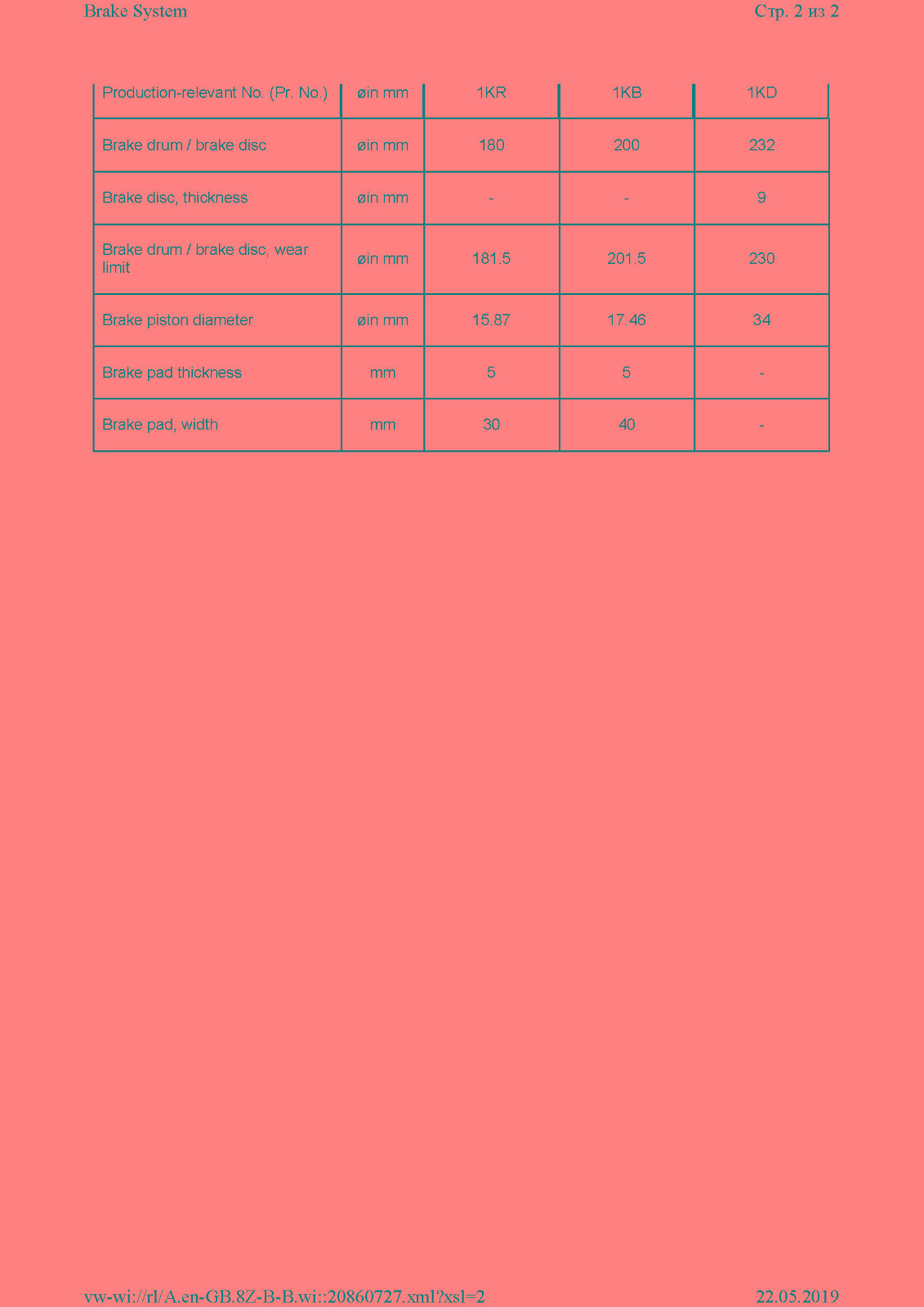

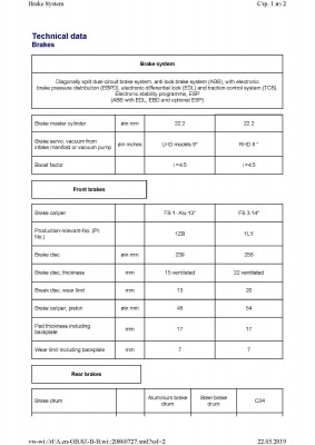

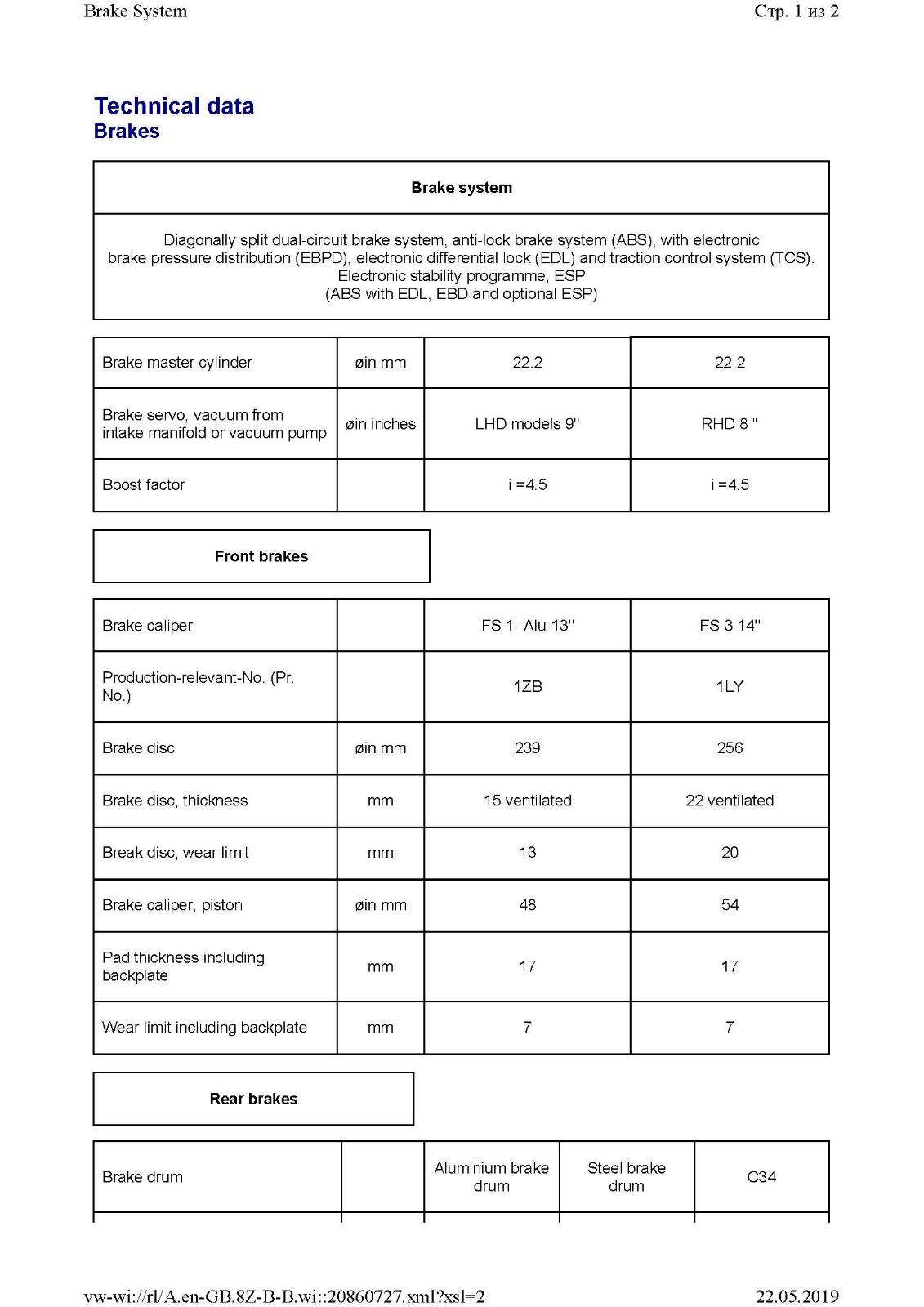

Давайте вместе разберемся с этими фасками. Для начала обратимся к ELSA - высший закон государства любой Audi. По нашему объекту имеется вот такая информация:
Про индикаторы износа ни слова. Производитель говорит замерять остаточную толщину дисков. Как видно из документов разница должна быть не более 2 мм от первоначальной толщины. Если больше - диски необходимо заменить.
Снятые фаски однозначно даже на глаз сделаны значительно глубже от внешней поверхности диска. Поэтому они никак не могут указывать на износ по регламенту. Что же это такое - вполне возможно технологические срезы для балансировки, как отметили выше. У меня пока документа никакого нет, чтобы точно сказать что это и с чем едят.
alejandro82, не волнуйся, обмана никакого не было :-D
Выше я писал что не уверен на 100%. Быстро погуглив - очень многие пишут, даже на сайтах СТО, что это индикатор. Но исходя из официальных документов и предельной толщине износа он им быть не может. Пересмотрел кстати оригинальный мануал на диски ATE - про них тоже ни слова. Скорее всего я видел такую информацию в сети ранее, вот и отложилось в памяти.

Паша :good: Можно считать разобрались. Судя по последнему фото - если износ дойдет до этих "фасок - толщина диска составит 15...16мм при допуске 19мм - что противоречит рекомендации производителя!

Сообщение Паша » 22 май 2019, 10:50
bono05, совершенно верно.

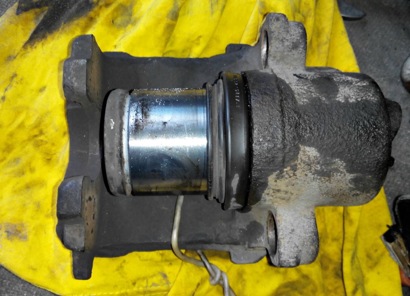

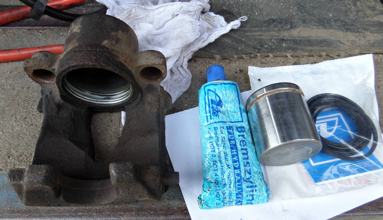

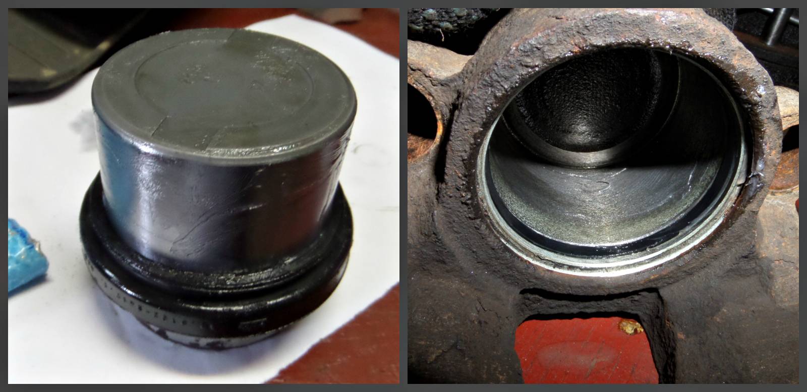

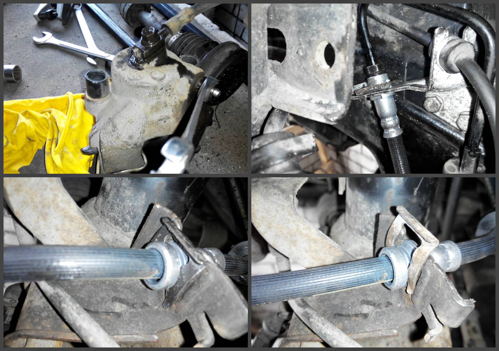

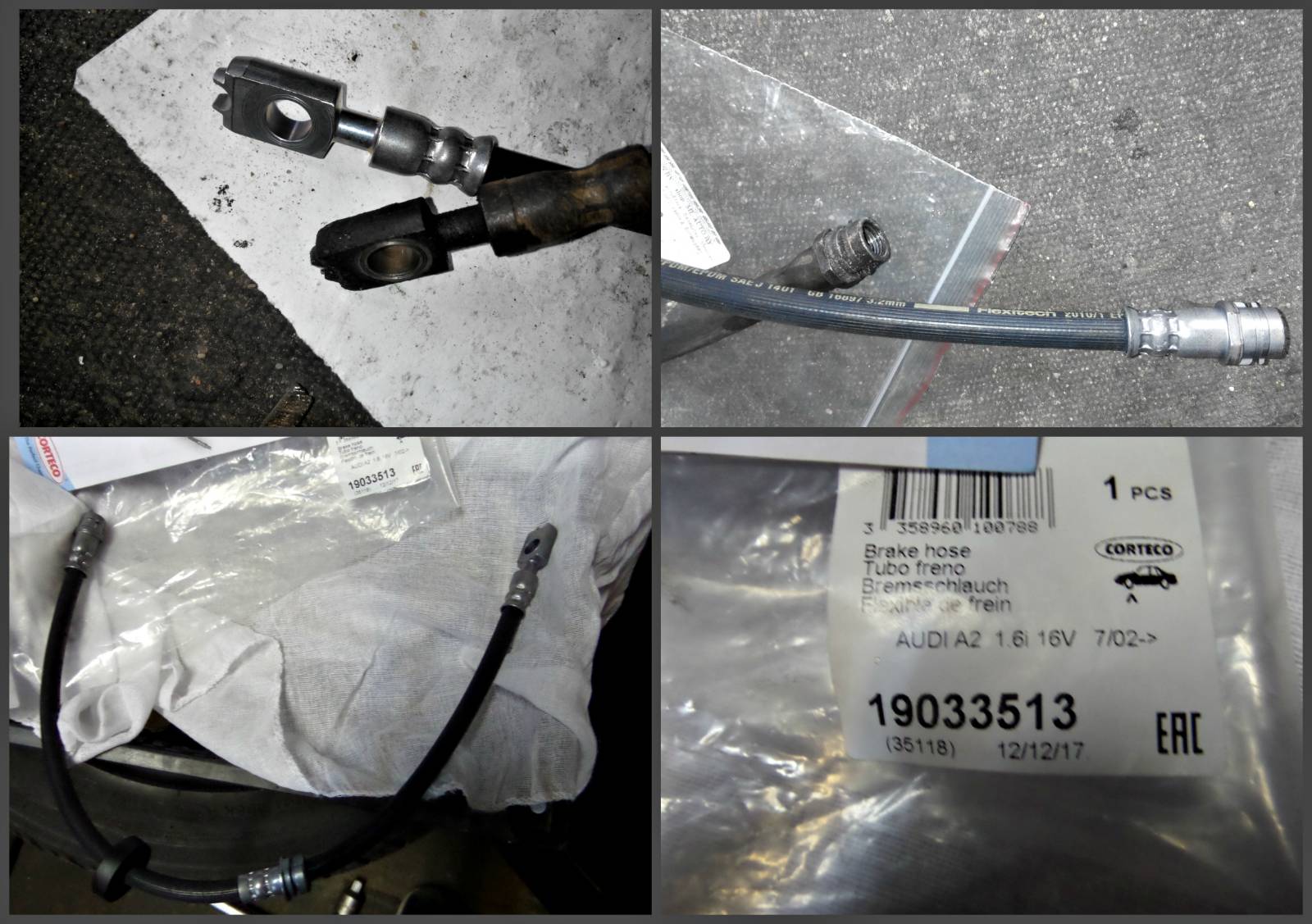

Сообщение bono05 » 15 июн 2019, 09:31

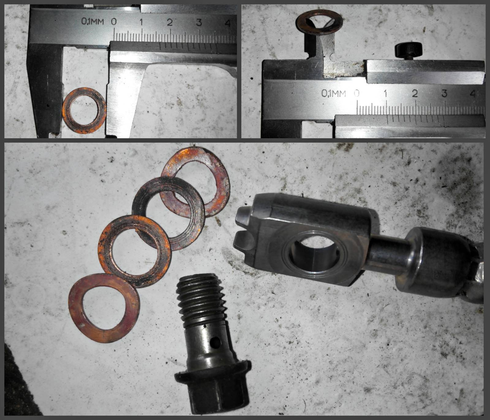

Заменил надорванный тормозной шланг и пере собрал суппорт с заменой резинок.
Тормозной шланг — Corteco 19033513 . В комплекте нет болта и шайб…

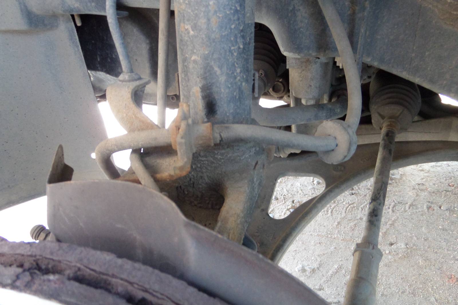

Для начала срываем штуцер прокачки, болт крепления шланга и крепление тормозной трубки к шлангу (Ключ на 11 и ключ на 15 для фиксации шланга)…чтобы знать лезть дальше или нет :)

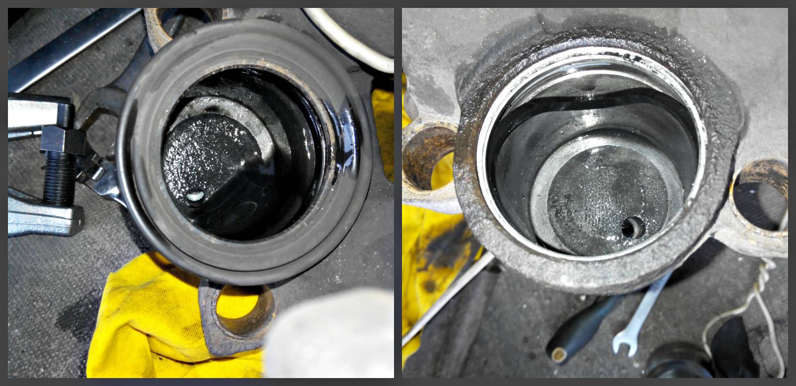

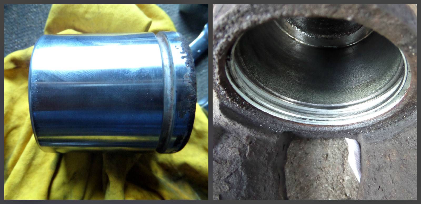

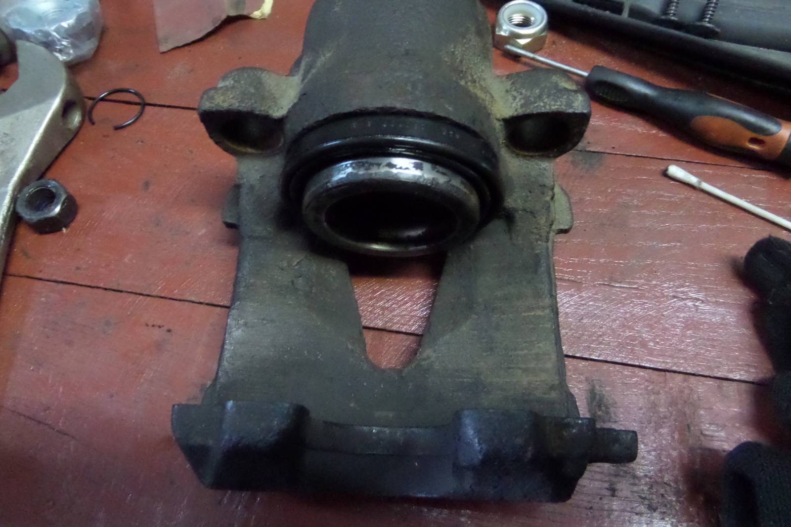

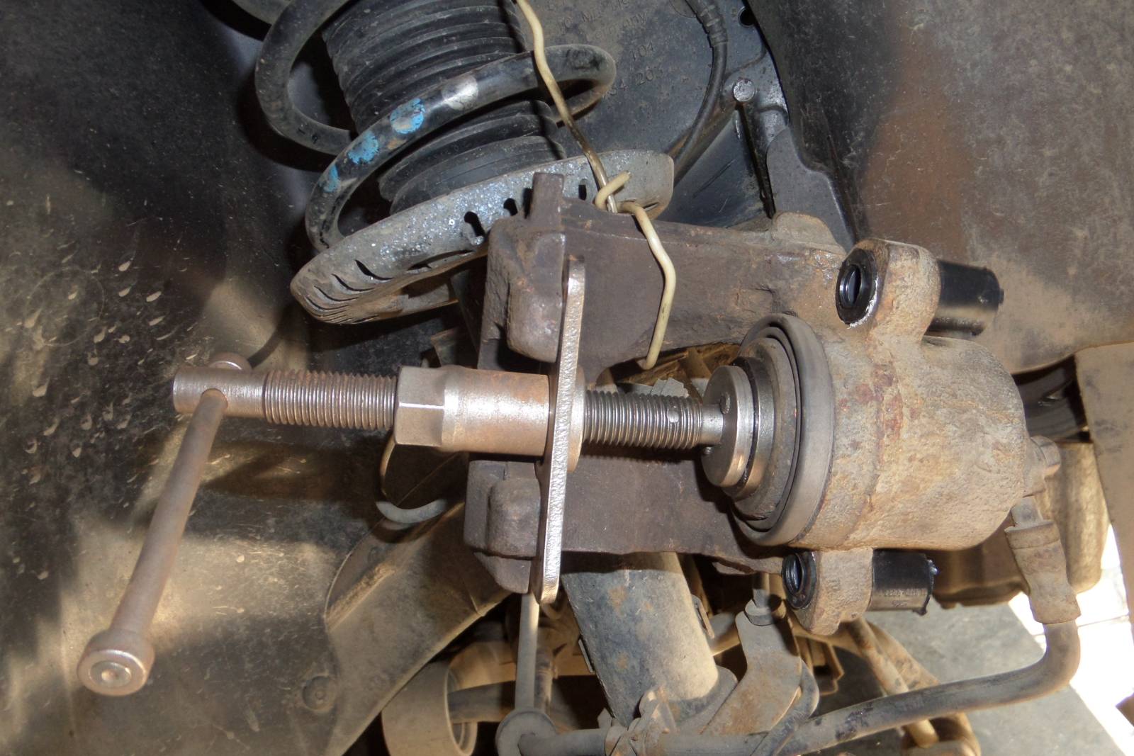

Поршень выдавливал компрессором.
Состояние поршня в целом удовлетворительное, еще послужит.
В суппорте было немного чачи — возможно износ резинового кольца.
Все почистил, поршень и цилиндр смазал смазкой — ATE 03.9902-0501.2
Противоскрипную смазку в этот раз не использовал — много грязи налипает…Лучше сезонно делать профилактику КМК…
