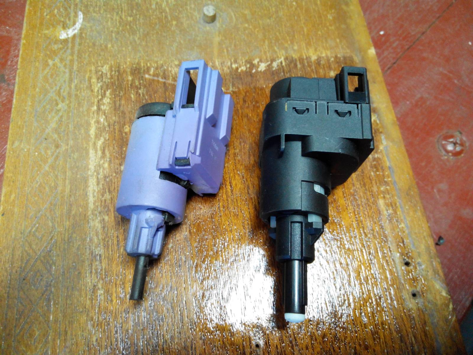

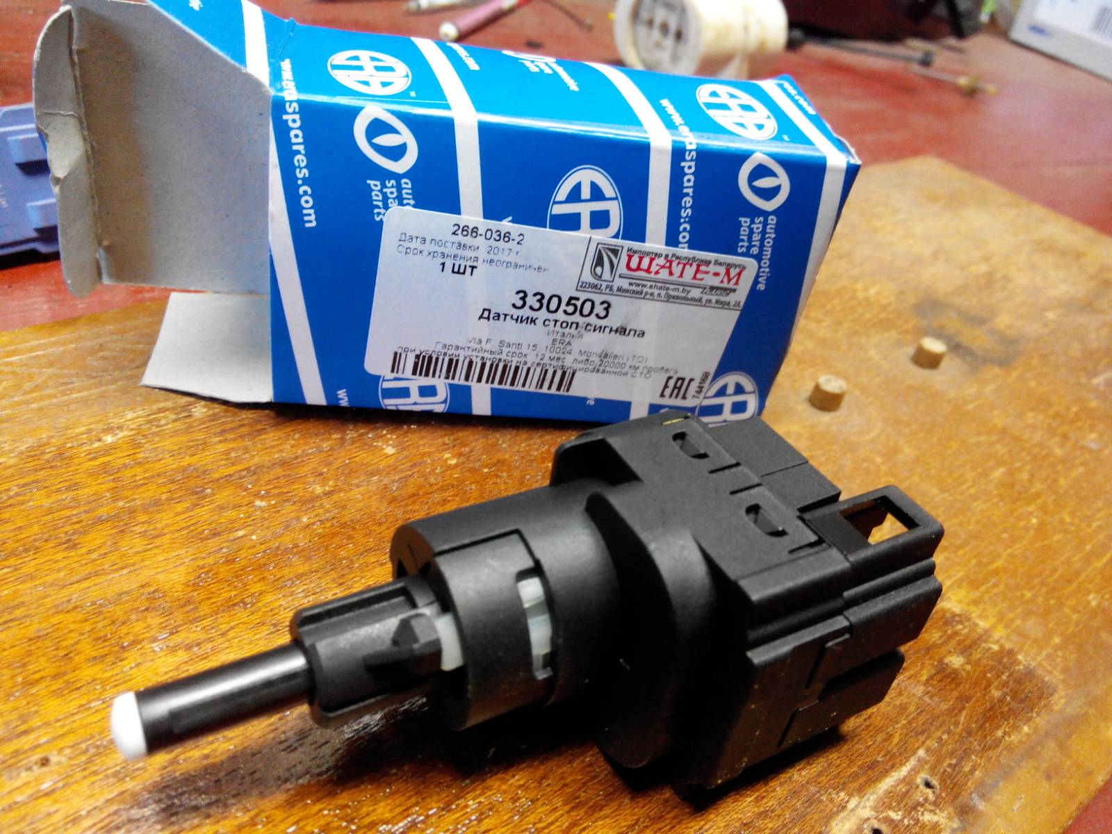

Купил на пробу то что было в наличии: выключатель — ERA 330503 ( применяется на Audi A3/ R8, Fabia…)
Внешне немного разнятся со снятым, но становится без проблем и ни чему не мешает.

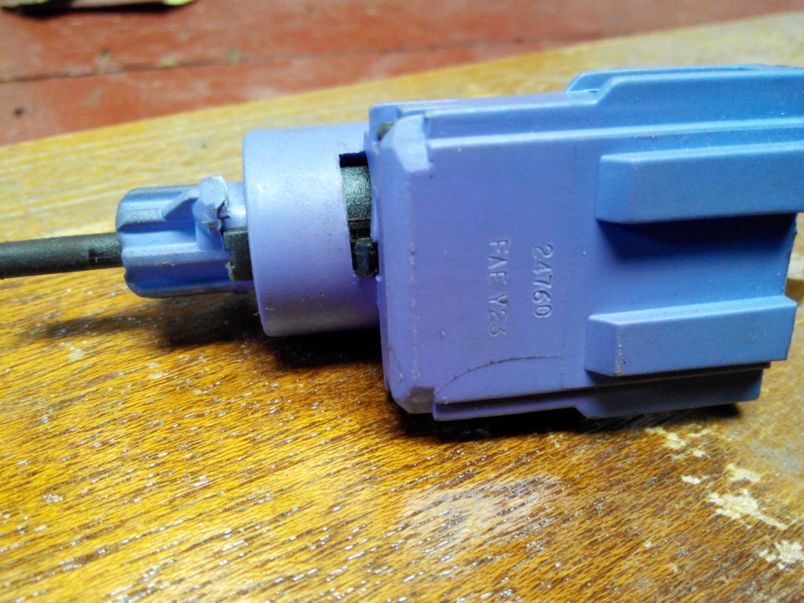

Номер оригинала — VAG 1J0 945 511 A ( Стоял выключатель Fae 24760. )

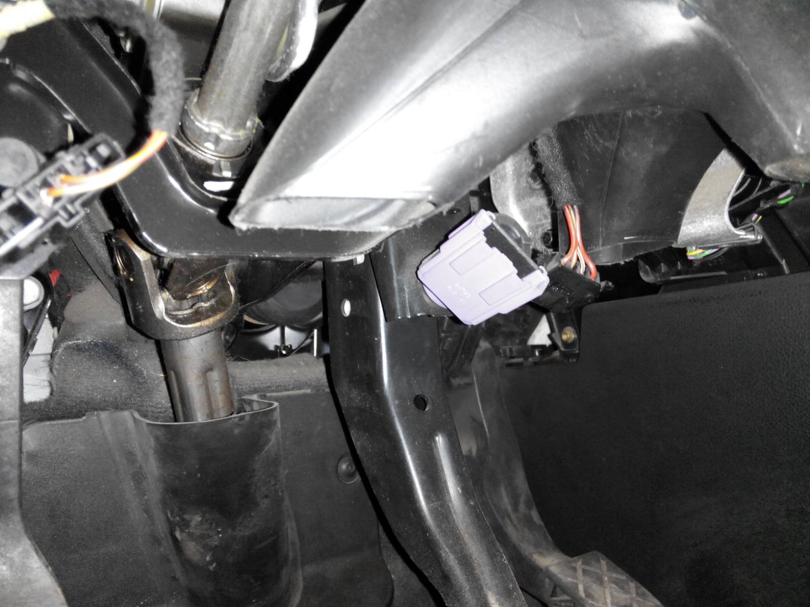

— Для комфортной замены я снял накладку вещевого отделения в ногах водителя. (теоретически можно и без снятия).
— Поворачиваем выключатель против часовой стрелки на 90 ° и вынимаем.
— Отсоединяем разъем…
— Ставим новый выключатель и подсоединяем разъем
— Включаем зажигание
— Подключаем диагност. адаптер, стираем ошибку
— все ОК!
