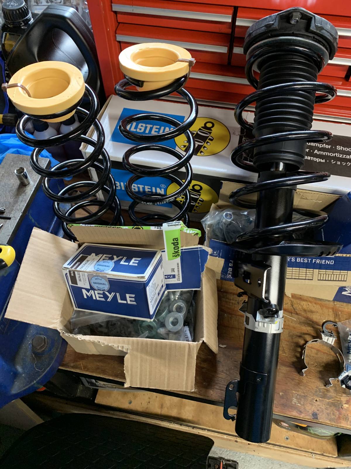

Лопнули Задние пружины Monroe . Начал искать задние пружины для очередного эксперимента и немного опухла голова от информации.. :stars:
Решил упорядочить информацию по пружинам… :drinks:
►Полный список оригинальных передних пружин для Audi A2
6Q0411105AC — 2 красных 3 синих точки (Spidan 85703, Suplex 39205)
Optimal AF-4770, Sachs 993180, TRW JCS1054
Длина 342 мм, толщина 11,25 мм, диаметр 135 мм, вес 1,60 кг
6Q0411105AD — 3 красных 1 синих точки (Spidan 56634, Suplex 39174)
Optimal AF-4748, Sachs 997841, TRW JCS190
Длина 350 ? мм, Толщина 11,25 мм, диаметр 138 мм, вес 1,5 кг
6Q0411105AE — 3 красных 2 синих точки (Spidan 56631, Suplex 391715 )
Optimal AF-4745, Sachs 997842, TRW JCS142
Длина 365 мм, толщина 11.25 мм, диаметр 137 мм, вес 1,5кг
6Q0411105AF — 4 красных 1 синих точки (SPIDAN 56632, Suplex 39172)
Optimal AF-4746, Sachs 997843, TRW JCS214
Длина 355 мм, толщина 11,5 мм, диаметр 138 мм, вес 1.7кг
6Q0411105AL — 2 красных 1 желтых точки
6Q0411105AM — 2 красных 2 желтые точки
6Q0411105AN — 2 красных 3 желтые точки
6Q0411105AP — 3 красных 1 желтые точки
6Q0411105AR — 4 красных 1 желтые точки
6Q0411105AS — 1 красных 1 коричневых точки
6Q0411105AT — 1 красные 2 коричневые точки
6Q0411105BA — 1 красные 3 коричневые точки
6Q0411105BB — 1 красные 4 коричневые точки
8Z0411105 — 4 серые 1 зеленые точки
8Z0411105A — 4 серых 2 зеленых точки
8Z0411105AF — 1 зеленых 3 серебряных точки
8Z0411105AG — 2 зеленых 3 серебряных точки
8Z0411105AH — 1 зеленых 4 серебряных точки (Spidan 56830, Suplex 03206)
( Передние пружины для дизельного двигателя 1,4 с OSS)
Optimal AF-1206, Sachs 997853, TRW JCS880
Длина 342 мм, толщина 11,15 мм, диаметр 139 мм, вес 1,546
8Z0411105AJ — 1 синяя 1 серебряная точка, Spid Suplex 03207) (Передние пружины для 1,4 бензина с OSS)
Optimal AF-1207, Sachs 998404, TRW JCS905
Длина 337 мм, толщина 11,1 мм, диаметр 138 мм, вес 1,514 кг
8Z0411105AK — 2 синих 1 серебряных точки
8Z0411105AL — 3 синих 1 серебряных точки (Spidan 49515, Suplex 03170) (Передние пружины для 1,4 дизеля без OSS и 1,6 бензина с или без OSS)
Optimal AF-1170, Sachs 997854, TRW JCS317
Длина 338 мм, толщина 11,5 мм, диаметр 137 мм, вес 1,7 кг
8Z0411105AM — 4 синие 1 серебряные точки (Spidan 49527, Suplex 03171) (передние пружины для 1,4 бензина без OSS)
8Z0411105AN — 1 синие 2 серебряные точки
8Z0411105B — 3 зеленых точки (Spidan 56832, Suplex 03205) (передние пружины для дизеля 1.2)
Optimal AF-1205, Sachs 998405
Длина 293 мм, толщина 10,9 мм, диаметр 136 мм
8Z0411105C — 4 зеленых точки
►Полный список заводских задних пружин для Audi A2
8Z0511115AG — 2 оранжевый 2 зеленый 1 желтые точки
8Z0511115AH — 2 оранжевый 2 зеленые 1 синие точки
8Z0511115AJ — 2 оранжевые 1 желтые 1 зеленые точки
8Z0511115AK — 2 оранжевые 2 желтые 1 зеленые точки
8Z0511115AL2 — оранжевых 1 желтые 1 белых точки - (Задние пружины для дизельного двигателя 1,2)
Optimal AF-1209, Sachs 996941
Длина 328 мм, толщина 9,15 мм, диаметр 99 мм
8Z0511115AM — 2 оранжевых 1 желтые 2 синие точки
8Z0511115AP — 2 оранжевых 2 желтые 1 белых точки
8Z0511115AQ — 2 оранжевых 3 зеленые точки
8Z0511115AR — 2 оранжевых 2 синие 1 белых точки
8Z0511115AS — 2 оранжевых 3 желтые точки - (Задние пружины для Дизель 1,4 без OSS и бензин 1,4 без OSS и бензин 1,6 без OSS)
Optimal AF-1172, Sachs 996648, TRW JCS782
Длина 338 мм, толщина 9,75 мм, диаметр 107 мм, вес 1,3
8Z0511115AT — 4 оранжевых 1 зеленых точки
8Z0511115BA — 2 оранжевых 3 синие точки ( Ставились на А1 PR:1JB+0YC.возможно есть аналоги)
8Z0511115BB — 2 оранжевых 1 белые 2 зеленых точки - (Задние пружины для дизеля 1,4 с OSS и бензина 1,4 с OSS и бензином 1.6 с OSS)
Optimal AF-1208, Sachs 996940, TRW JCS1091
Длина 338 мм, толщина 10,2 мм, диаметр 104 мм, вес 1,46 кг
8Z0511115BC — 2 оранжевых 3 белых точки
8Z0511115BD — 2 оранжевых 2 белые 1 зеленых точки
8Z0511115G — 2 оранжевые 2 зеленых точки
8Z0511115H — 2 оранжевых 2 синих точки
8Z0511115J — 2 оранжевых 2 желтых точки
8Z0511115K — 4 оранжевых точки
8Z0511115R — 2 оранжевых 1 зеленых 2 синих точки
8Z0511115S — 2 оранжевых 1 зеленых 1 белых точки
Источник - https://www.a2oc.net/community/index.php?threads/the-definitive-suspension-parts-list.27044/
Monroe SP3436 — Аналог оригинальных под номером: 8Z0 511 115 AM
Длина: 313 мм
Вес: 1.4 кг
Наружний диаметр основных витков: 100 мм
Внутренний диаметр опорных витков: 54 и 54 мм
Толщина прутка: 9.5 мм
Количество витков: 7.8
Monroe SP3249 — Аналог оригинальных под номером: 8Z0 511 115 BA, 8Z0 511 115 AS
Длина: 330 мм
Вес: 1.6 кг
Наружний диаметр основных витков: 104 мм
Внутренний диаметр опорных витков: 55 и 54 мм
Толщина прутка: 10 мм
С пометкой "усиленное исполнение"
Источник - https://www.drive2.ru/l/566931835855046921/
