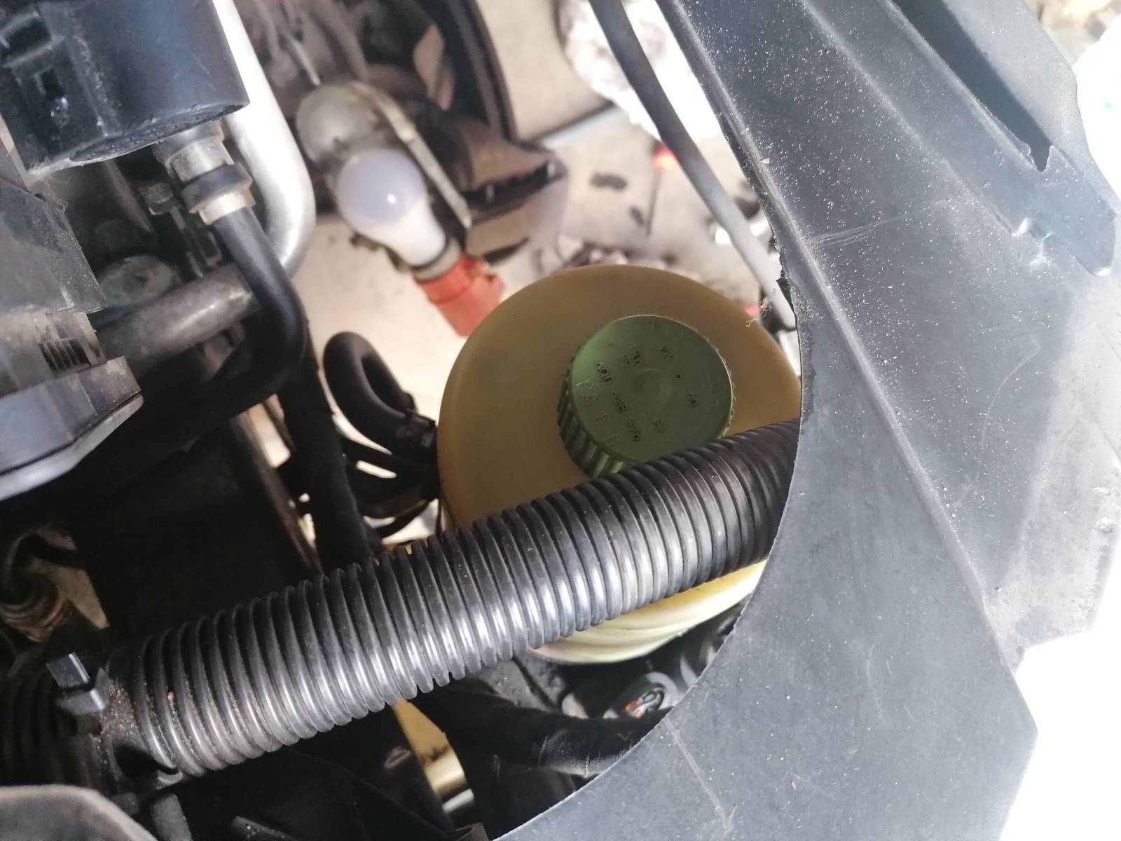

Для доступа к бачку с жидкостью необходимо снять правую фару
Если менять с "прогоном" необходимо снять подкрылок с правой стороны
Жидкость использовал - VAG G004000M2
На крышке бачка надпись с рекомендацией - Pentosin CHF 11S
Старая жидкость было темного цвета ( не такая черная как получилось на фото
), еще просвечивалась на свету...
