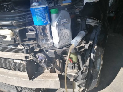

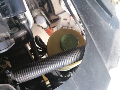

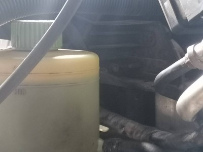

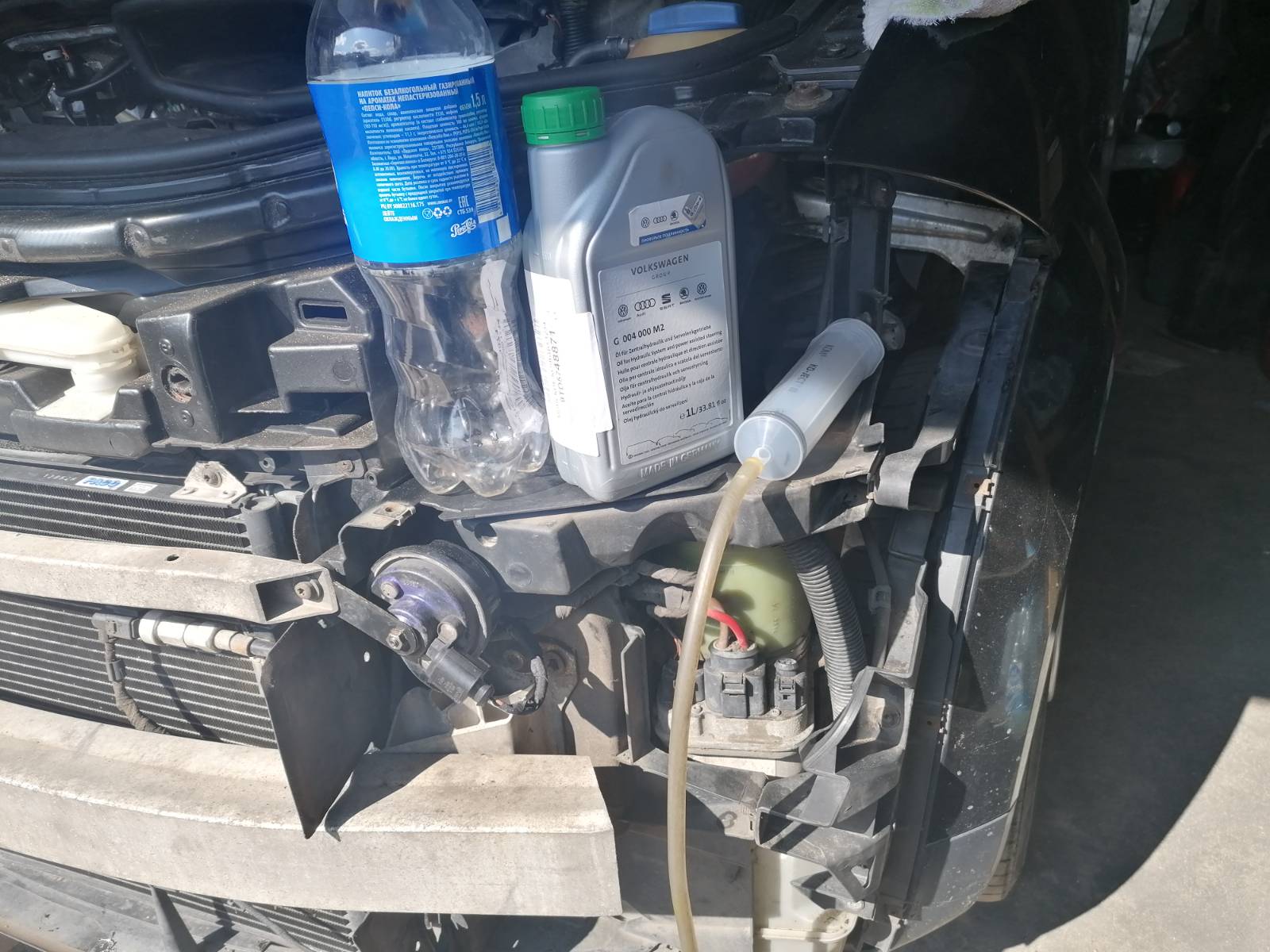

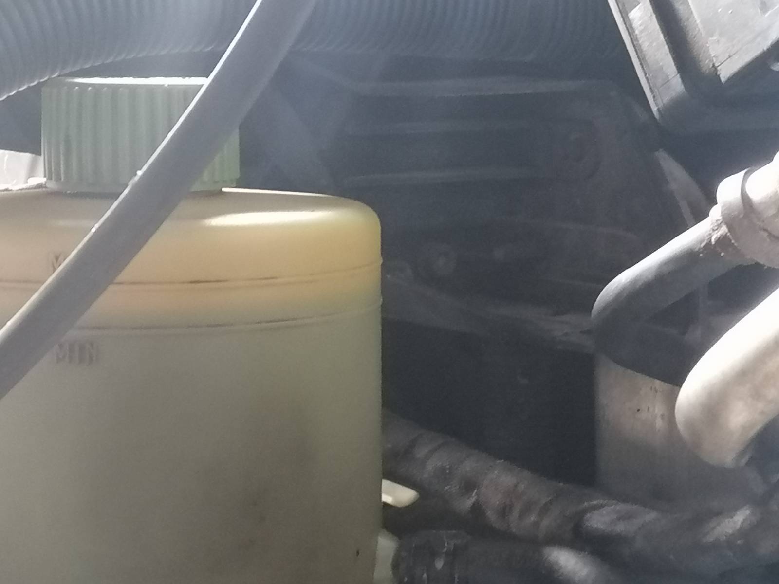

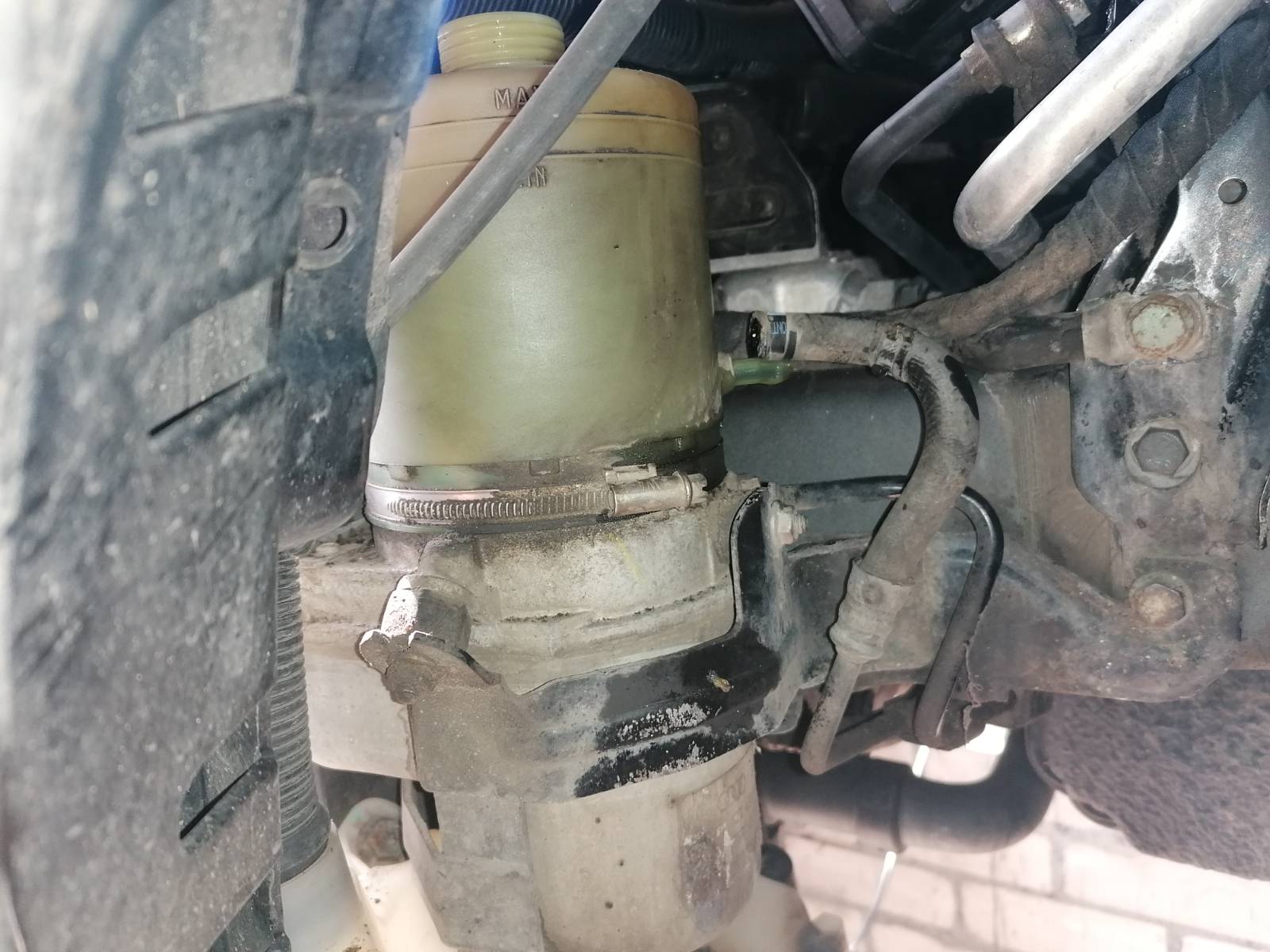

Для доступа к бачку с жидкостью необходимо снять правую фару

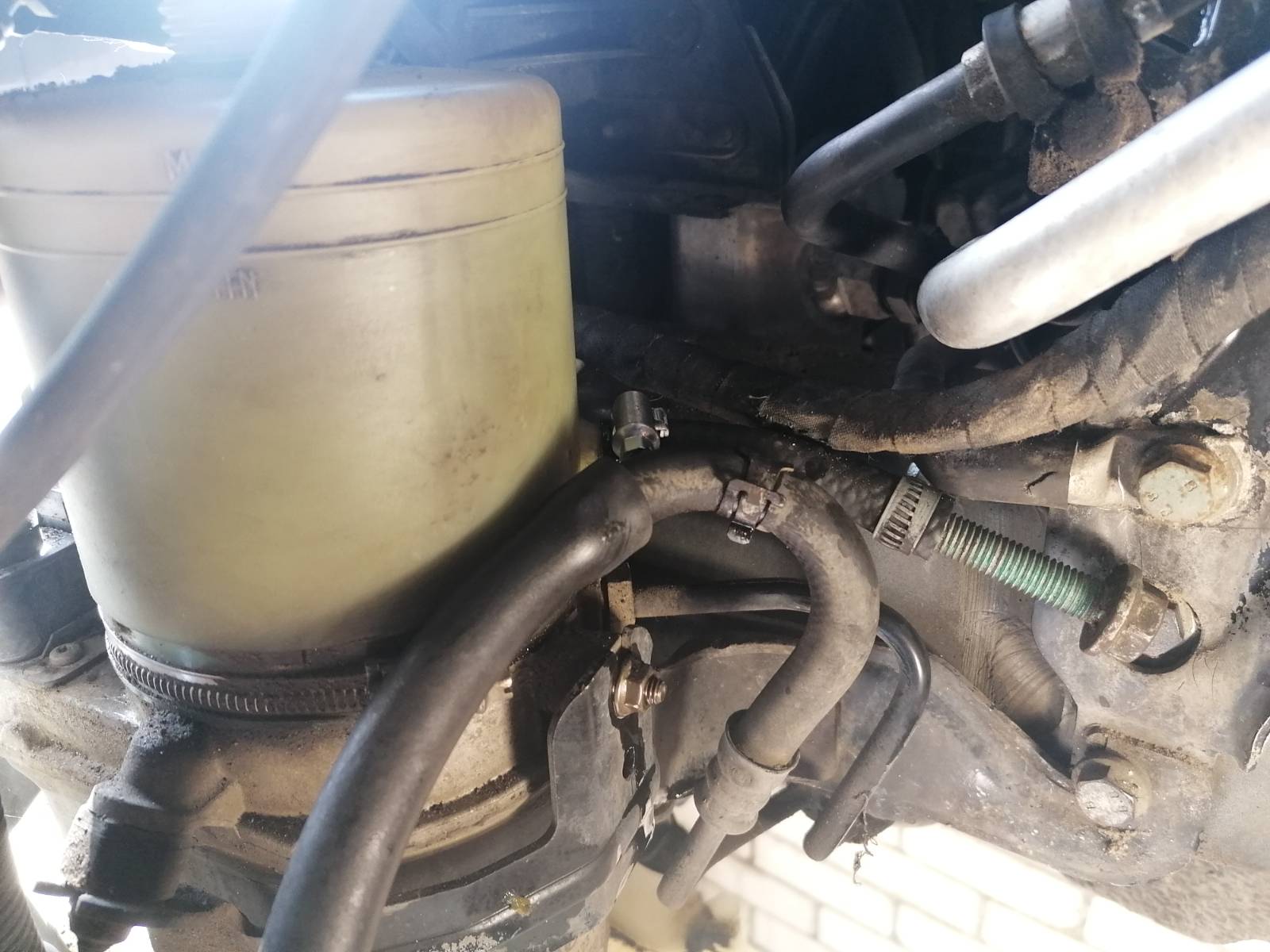

Если менять с "прогоном" необходимо снять подкрылок с правой стороны

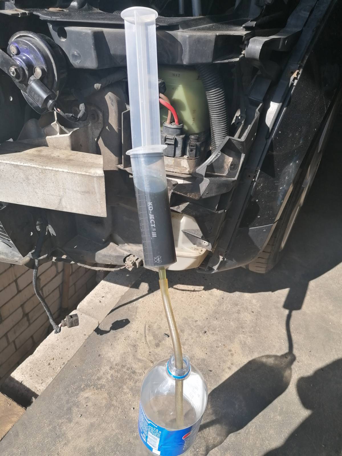

Жидкость использовал - VAG G004000M2
На крышке бачка надпись с рекомендацией - Pentosin CHF 11S

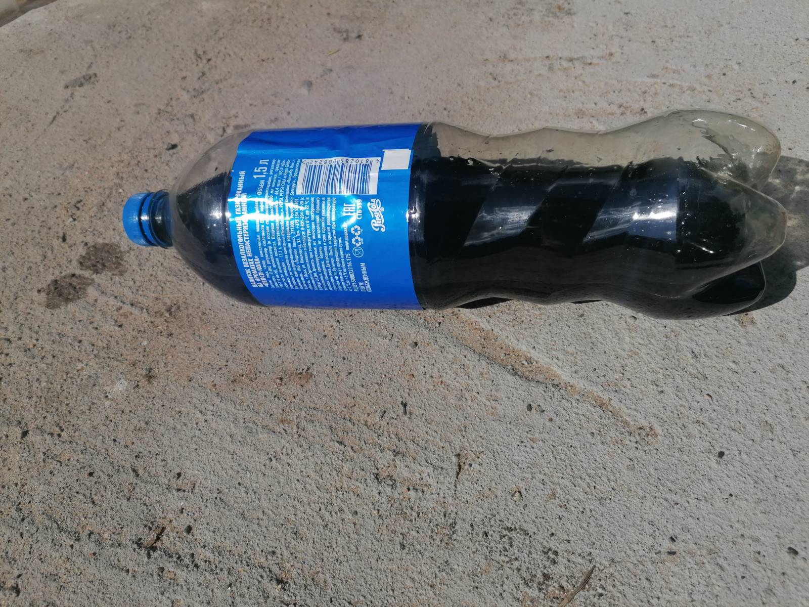

Старая жидкость было темного цвета ( не такая черная как получилось на фото ), еще просвечивалась на свету...
