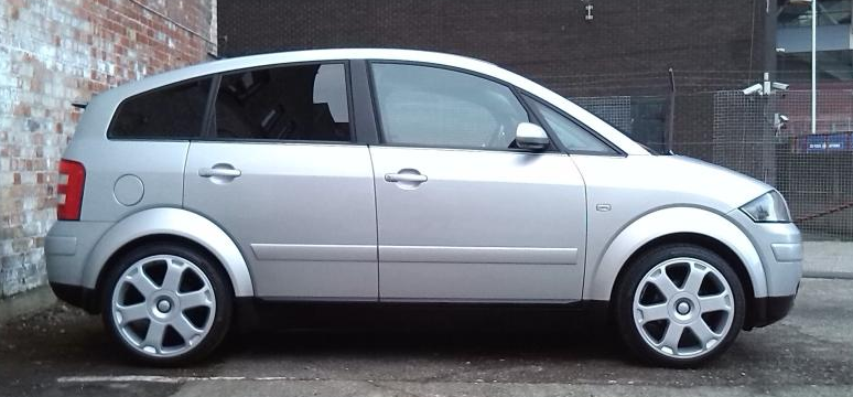

Решил сделать шпаргалку по колесным дискам рекомендуемых и наиболее часто применяемых на А2, чтобы было всегда под рукой,
( Фото из "интернета" для наглядности )

Смещение — ET 38
Вес 11,7 кг (колпачек + 30 г)
Цвет — Z17 Avus silver
Шины — 205/40 R17 80 В
Производитель — Ronal
Материал алюминий
Колпачек — 4B0 601 170 ?
Avus
Номер — 8L9 601 025 Z17
Тип — литые диски
Размер — 7,5x17
Смещение — ET32
PCD — 5x100
DIA — 57.1 mm
Вес — 12кг
Материал алюминий
s3
Колпачек — ?..
Номер — 8N0 601 025 H
базовая модель Audi TT 8N ( Ауди ТТ 8Н )
Размер — 7,5Jx17H2
Смещение — ET32
PCD — 5 x 100
DIA — 57.1 mm
Цвет — Z33, полированый
Вес — 9,00 кг
