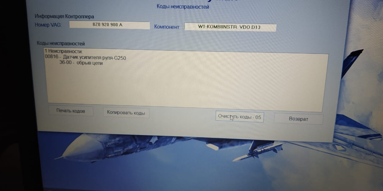

Сообщение bono05 » 30 авг 2019, 08:56
wadimka1527, Один товарищ сражается как раз с такой проблемой.Вот такая ошибка у него :
