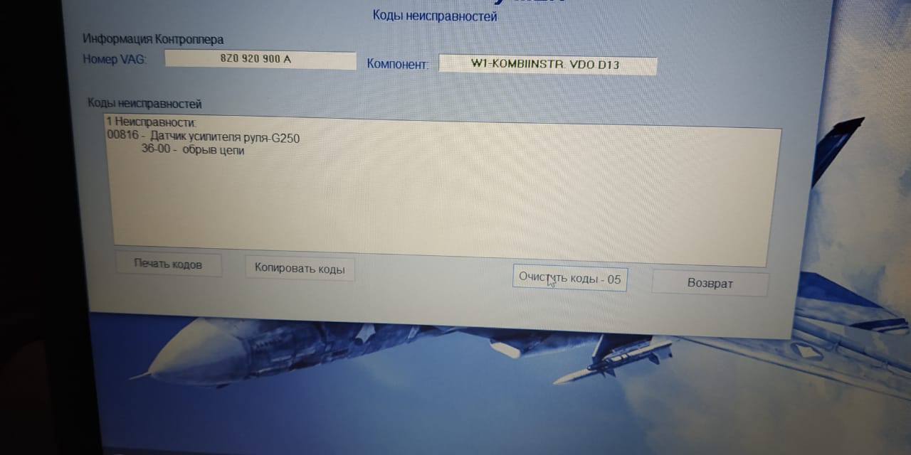

wadimka1527, Один товарищ сражается как раз с такой проблемой.Вот такая ошибка у него :
