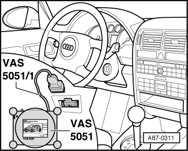

Marusya, если завтра будете в р-не пл. Я.Коласа, либо вечером в р-не Инст.Культ., то предупредите в личку, могу комп взять - подключим. Главное, чтобы разъем в А2 не был хитро спрятан :)
shol
Сообщений: 9
Зарегистрирован: 27 фев 2011, 18:01
Авто: Audi А2 1,4TDi
VIN: WAUZZZ8ZZ2N000271
Сообщение shol » 03 мар 2011, 09:38
Диагностический разъем находится в пространстве для ног водителя слева снизу.

Оказывается где и обычно :)
