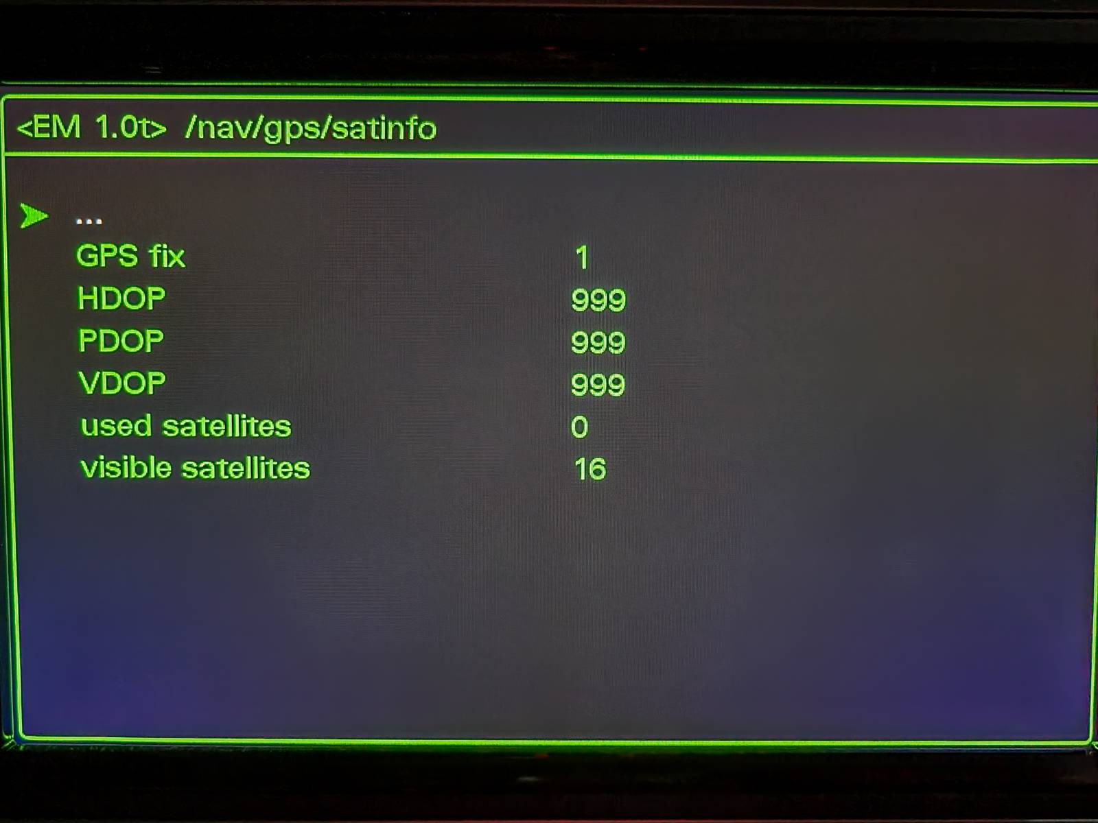

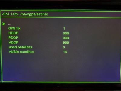

Наконец-то что-то сломалось в моей Audi A6 Avant C7. Я сразу же с радостью приступил к решению вопроса. Итак, что же произошло. После мойки авто, когда на улице был небольшой мороз (около минус 3) я поехал на пару сотен километров. В дороге стал замечать, что позиция на карте начала плавать, уходить с дороги и через какое-то время вообще ушла в Витебскую область. В это время я уже был в Минске. Благо немцы предусмотрели инженерное меню в MMI. Там я зашел глянуть как машина видит спутники:
Оказалось видит 16, но использует 0. Антенна, сразу же подумал я. Уже давно в автомобилях VAG используется не штырь, а плавник на крыше. В него встроены антенны GPS, GSM, Webasto. Пока неделю катался так. В какой-то момент решил установить обновление карт. После успешного процесса, произошло чудо - точка на карте показывала мое реальное местоположение. Но так продолжалось несколько дней, затем я опять "уехал" на север страны. Было даже предположение, что немцы по радиоканалу или еще как-то отправили все Audi со встроенной навигацией в след за русским военным кораблём. Однако ноль используемых спутников в инженерке четко указывали на проблемы с антенной или её кабелем.

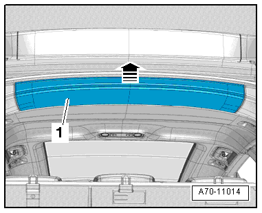

Снятие и установка задней части потолочной панели.

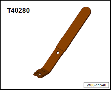

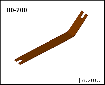

Необходимые специальные приспособления:
- Отжимный рычаг -80-200-
- Демонтажный инструмент -T40280-
Снятие
– Отжать осторожно облицовку задней панели крыши -1- в середине рычагом -80-200- от рамы крыши назад -стрелка-.

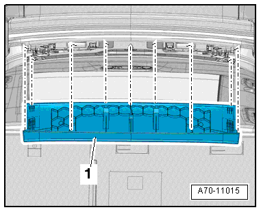

Монтаж
Монтаж в обратной последовательности, при этом учитывать следующее:
– Установить облицовку задней панели крыши -1- так, чтобы крепежный зажим прилегал к обшивке стойки D.
– Установить облицовку задней панели крыши сначала на центрирующие цапфы в проеме кузова и затем прижать зажимы до щелчка.

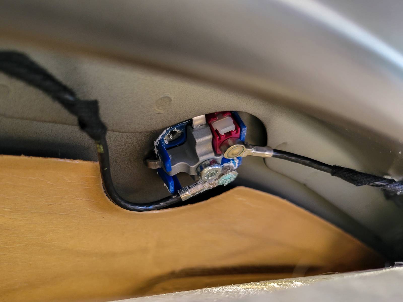

Вот что было под обшивкой, если смотреть из багажника:

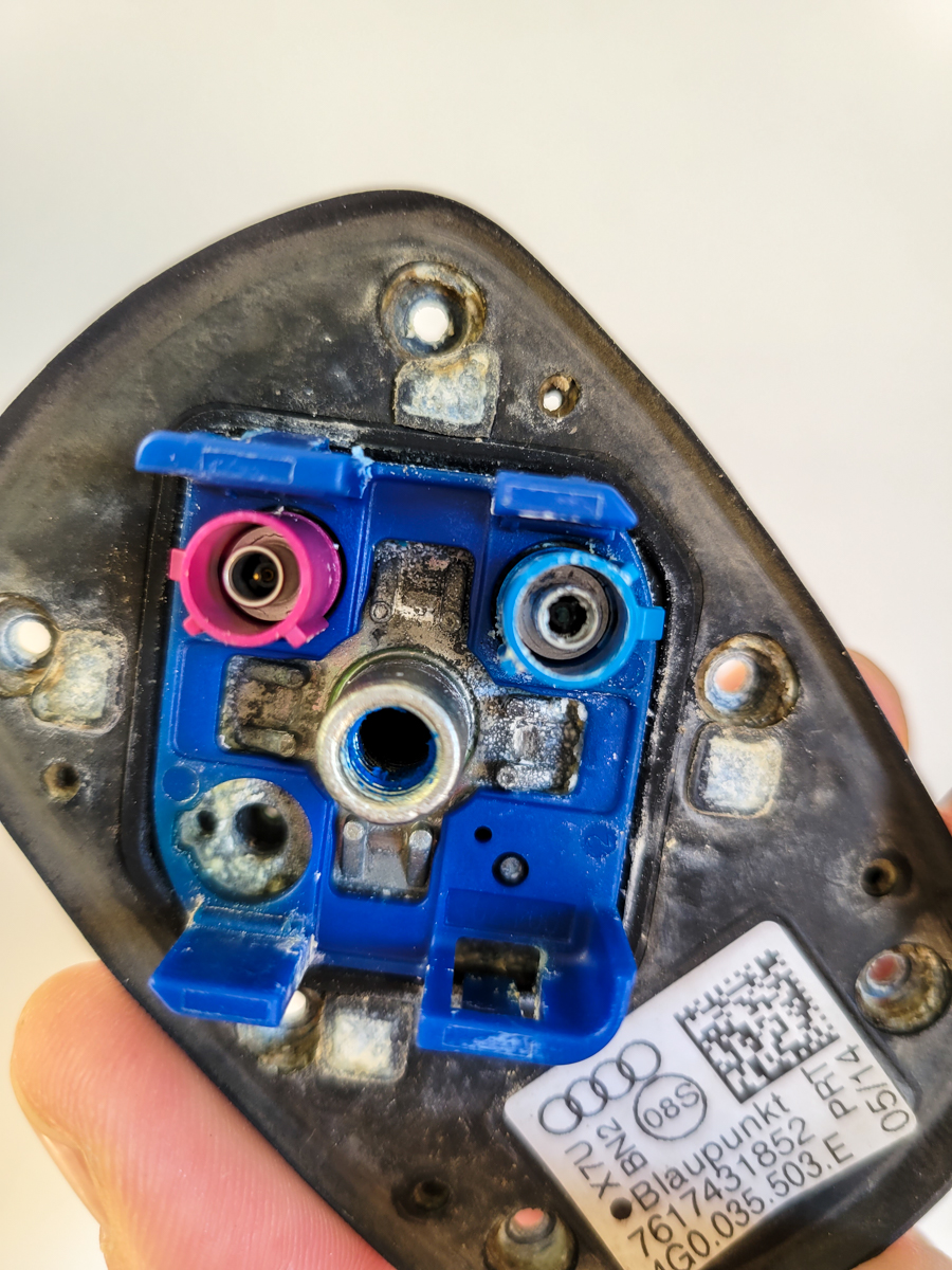

Почти все стало понятно. Дальше снимаем разъемы и откручиваем одну гайку. Плавник снят, синий разъем GPS весь в соли, центральный штырек обломан и остался в ответной части:

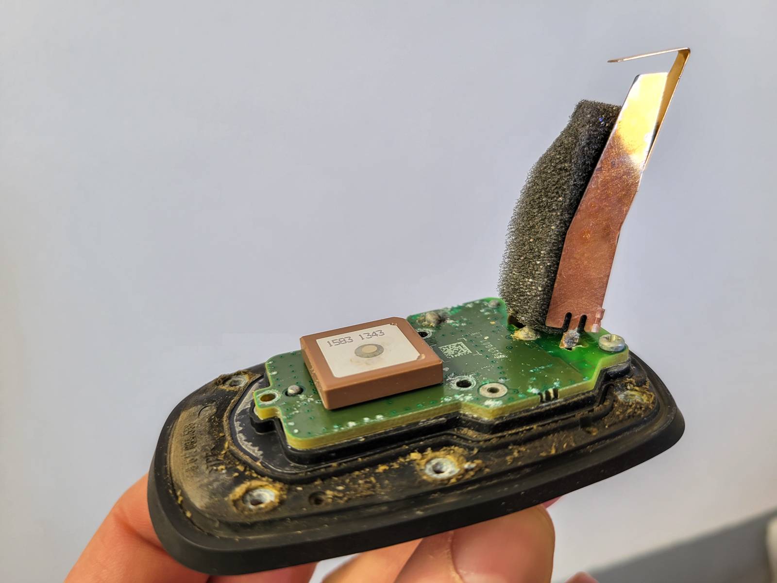

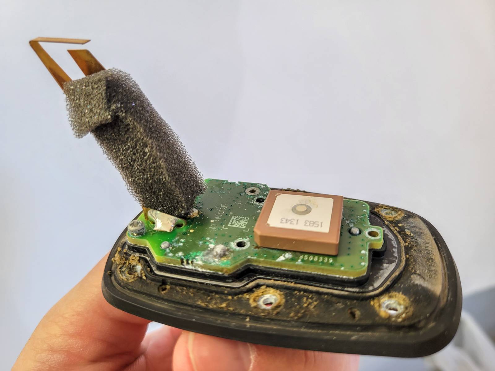

Разбираем сам плавник, чтобы взглянуть на плату:

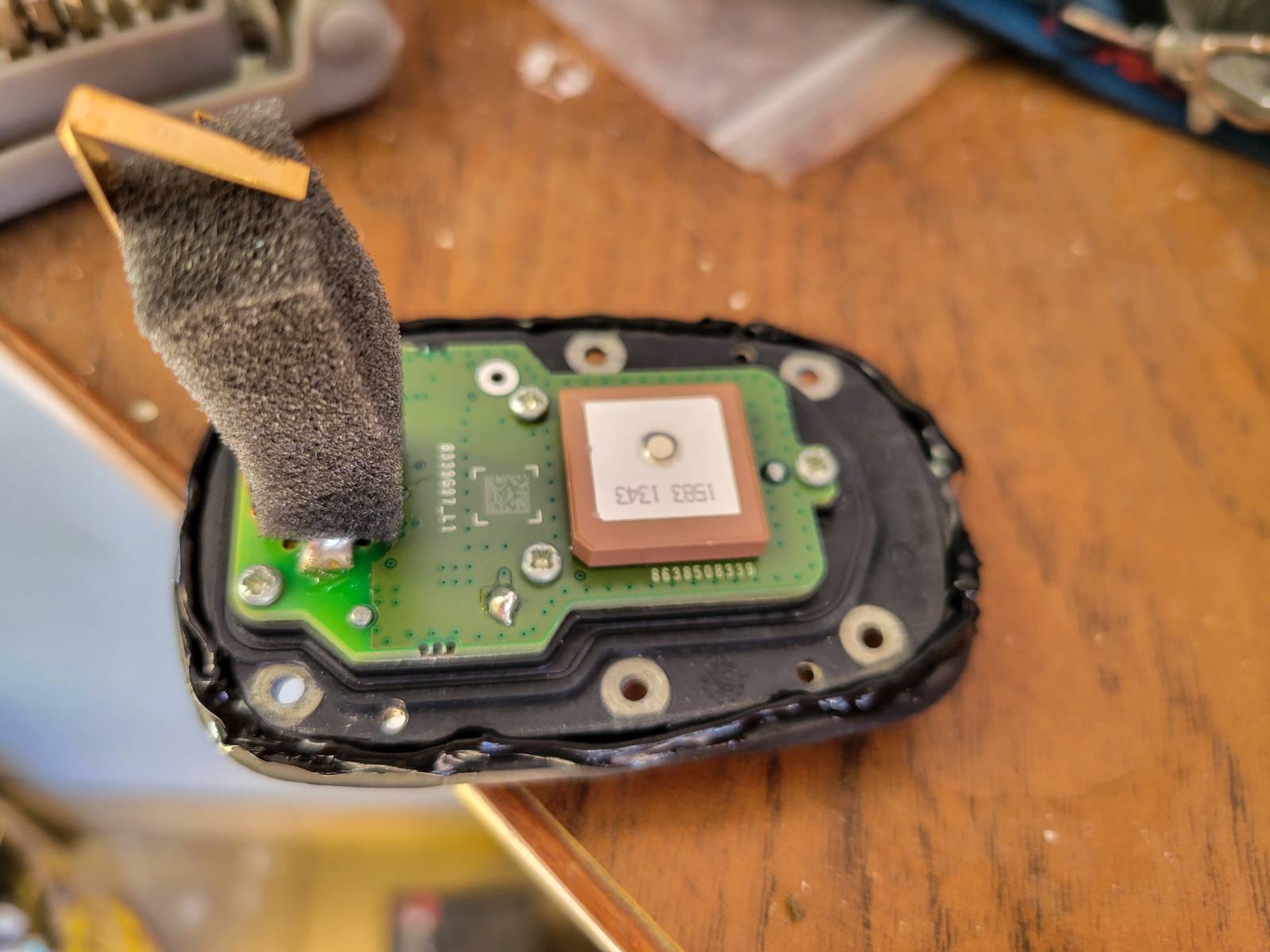

Короче всё. Номер новой детали VAG 4G0035503E. У наших наифициальнейших представителей Audi эта деталь стоит 225 долларов США. Юра движением мышки нашел за 32 доллара б/у в идеальном состоянии. Герметиком обрабатываем периметр резиновой прокладки и устанавливаем все на место

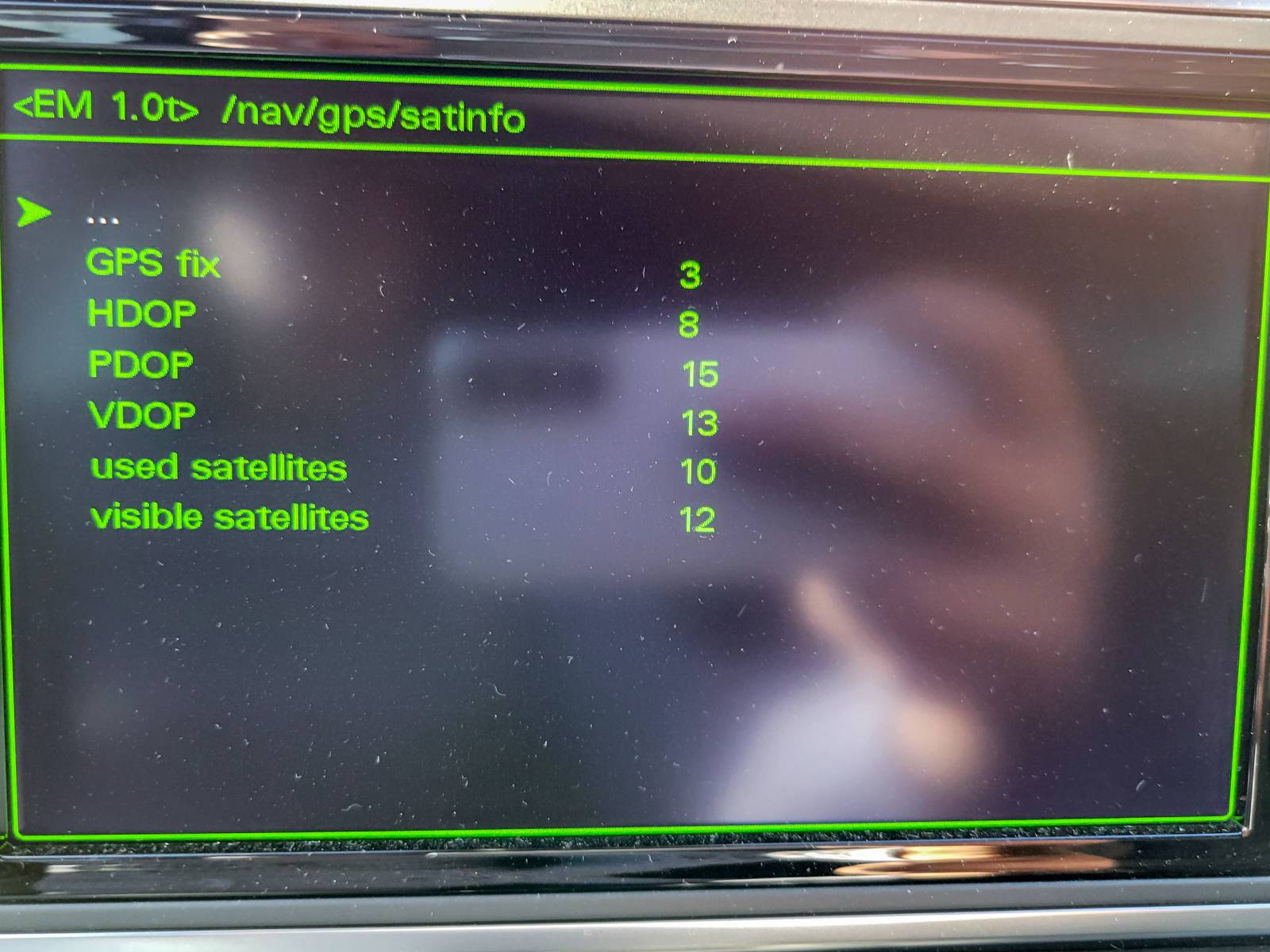

После сборки заглянули в инженерное меню, а там вот такое
Большое спасибо hp_unit за оперативную помощь. Навигация снова четко показывает местоположение, можно отправляться в путешествие.

alejandro82, да, в крыше под антенну есть сквозное отверстие. Из-за усыхания уплотнения от времени соединение антенна-кузов становится не герметичным. Дорожные реагенты, влага делают свое дело - электронные и металлические детали выходят из строя, разрушаются.
