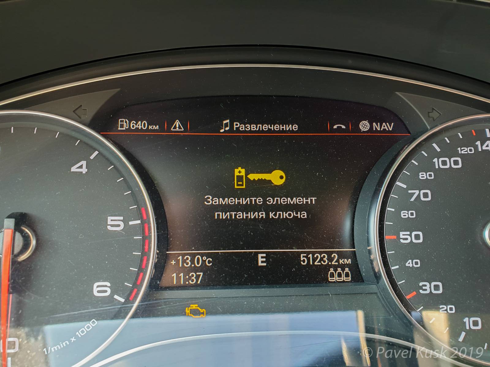

В последнее время на панели приборов начало появляться сообщение "Замените элемент питания ключа":
На предыдущих моделях А6 просто падала дальность работы и никаких сообщений не было, прогресс :)

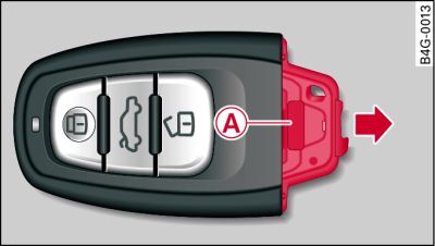

В ключе установлена батарейка CR2032. В обоих оригинальных ключах стоит марки Philips. Продержалась она 1 год и 4 месяца. Стоит отметить что авто у меня с Audi Advanced Key (Keyless Entry и Foot Gesture Control). Поэтому и срок работы элемента питания сравнительно не такой большой. Но давайте посмотрим как заменить батарейку в ключе Auid A6 C7.
1. Извлекаем аварийный ключ. Для этого нажимаем кнопку разблокировки "A" и вынимаем из радио ключа аварийный ключ "B"
2. Нажимаем кнопку разблокировки "A" на держателе батарейки и одновременно вытягиваем держатель из радио ключа по направлению стрелки.
3. Устанавливаем аккумулятор так, чтобы маркировка «+» находилась внизу. После аккуратно вставляем держатель батарейки в радио ключ. Возвращаем аварийный ключ на место.
Извлечение держателя батарейки может потребовать некоторых усилий, т.к. по периметру на держателе установлено резиновое уплотнение. Остальное все достаточно просто и быстро делается. Ну и главное - половинить ключ отверткой как это было в предыдущих моделях уже не нужно :)

Сообщение Паша » 10 апр 2019, 09:00
Заменил на VARTA, купленную в Польше (боялся нарваться на некачественную продукцию у нас). Сообщение на панели перед запуском двигателя перестало появляться.

Сообщение Паша » 16 апр 2019, 16:42
Кстати, машина настолько умная и старается теперь все контролировать, что даже по ключу прописывала ошибку в ЭБУ системы санкционирования доступа и пуска двигателя:
00955 - Ключ 1
002 - Превышен нижний предел - Непостоянно
Расшифровка 00955 - Key 1: Lower Limit Exceeded показывает, что причина в элементе питания.
