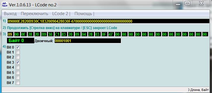

 Отключение писка при открытии водительской двери
46 Блок -> длинное кодирование -> LCode2
байт 15, Бит 0 -> привключеном зажигание и открытой двери не пищит.
байт 15, Бит 3 -> когда работает Мотор и открытой двери не пищит.
Если блок поддерживает, то еще 46 Блок -> Адаптация 10 -> канал 98 -> значение 0.

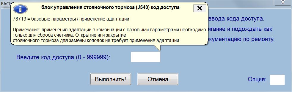

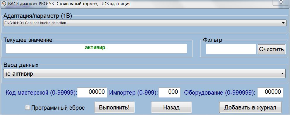

 Снятие со стояночного тормоза (ручника) без пристегнутого ремня безопасности
53 Блок -> Закрытая область -> Код 78713 -> Адаптация -> "Seat bell buckle detection" -> выбрать "not active".

Сообщение Паша » 24 янв 2018, 09:00
Наконец-то нашел как отключить противный писк зуммера в панели при заведенном двигателе и открытой водительской дверью.
Отключение писка при открытии водительской двери:

Сообщение Паша » 12 ноя 2018, 09:36
Снятие со стояночного тормоза (ручника) без пристегнутого ремня безопасности:
У себя проверил, все работает. В городе не пристегиваюсь, а вот ручником пользуюсь - будет удобнее. На прошлой A6 C6 мне этого не хватало. Информацию добавил в "шапку".
