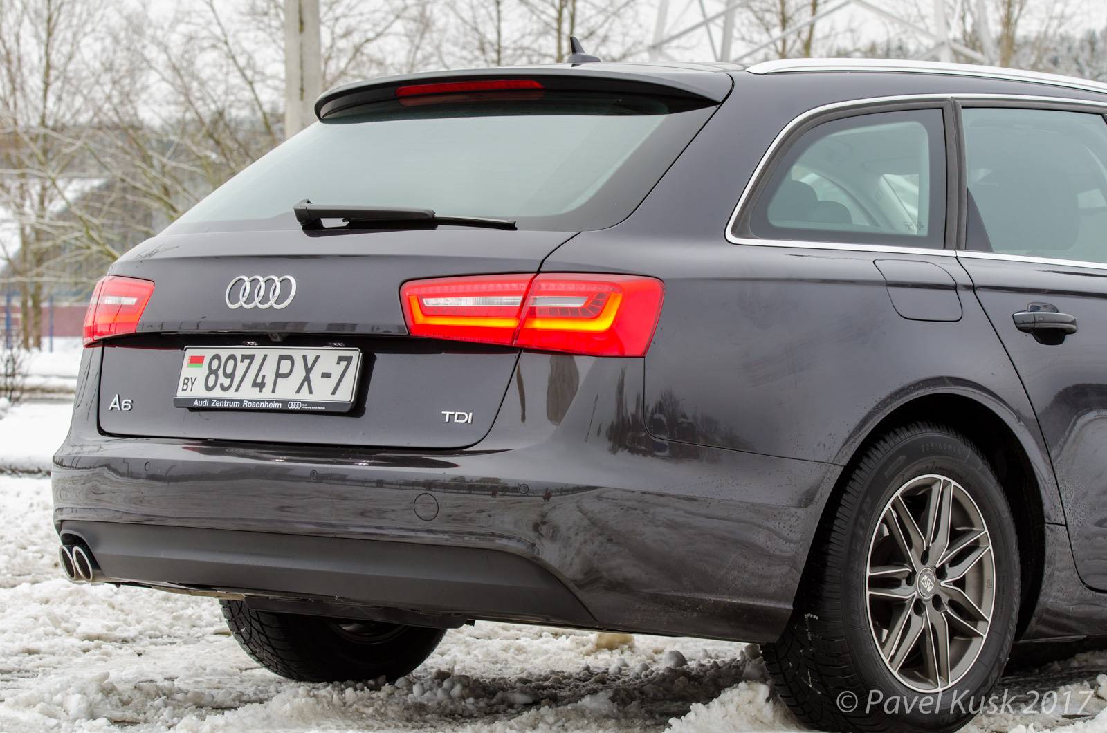

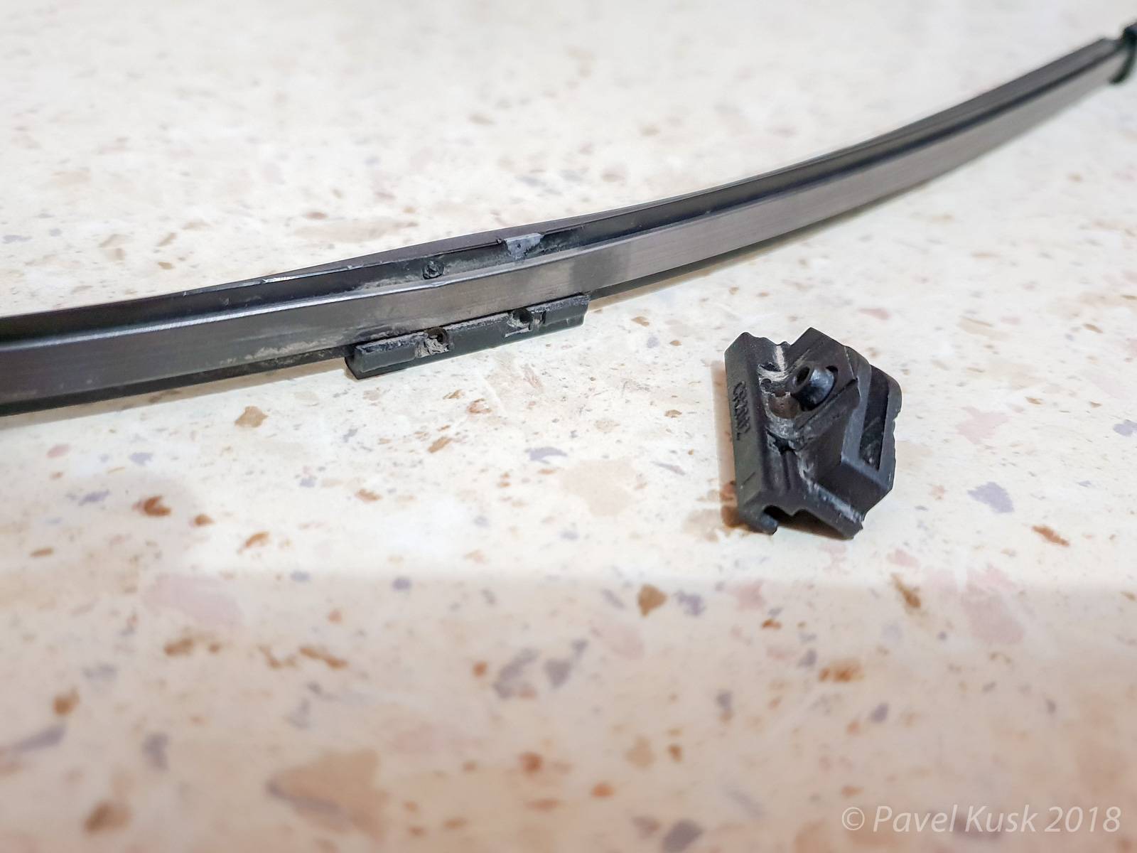

Я вернулся домой после НГ во Вьетнаме и пошел проведать свою Ласточку на стоянке. Когда я пришел, то увидел много снега вокруг и на самом авто. Завелась с полоборота, а я пошел расчищать последствия почти месячной лавины :-D У кормы красавицы я увидел резинку дворника, которая висит вертикально, хотя ее нормальная позиция горизонтально:

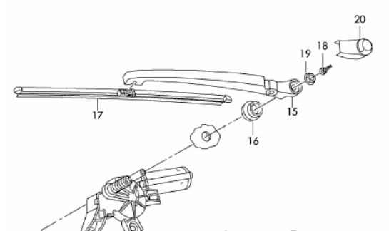

Пришлось разбираться в чем проблема. Резинка дворника осталась у меня в руках, когда я поднял поводок. Дома снег растаял и я обнаружил слабое место:
Вся конструкция довольно простая. Поводок крепиться к валу моторчика. А резинка стеклоочистителя через пластиковый переходник просто вщелкивается в поводок. Отдельно переходник не поставляется, а является частью резинки:
Была заказана новая оригинальная запчасть с номером VAG 4G9 955 425:
Установка заняла считанные секунды. С заменой резинки пропал шум, который появился в последнее время при работе заднего дворника. Могу порекомендовать водителям авантов снимать резинку, если вы планируете надолго оставлять машину в зимнее время под открытым небом. Всем ровных дорог :hi:

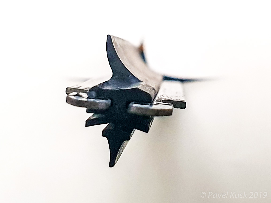

Полез менять резинки на дворниках оригинальных (передние стеклоочистители) и удивился - конструкция кардинально поменялась. Теперь резинка дворника и спойлер - одно целое!
Пока отдельно таких резинок я не нашел. Но посмотрев на цены оригинального комплекта (около $30), я решил заказать комплект стеклоочистителей в сборе. В оригинале стоят щетки от SWF. Так как покупаю в РБ, то решил взять комплект именно этого производителя - меньше шансов нарваться на подделку оригинала из России.

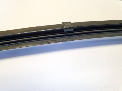

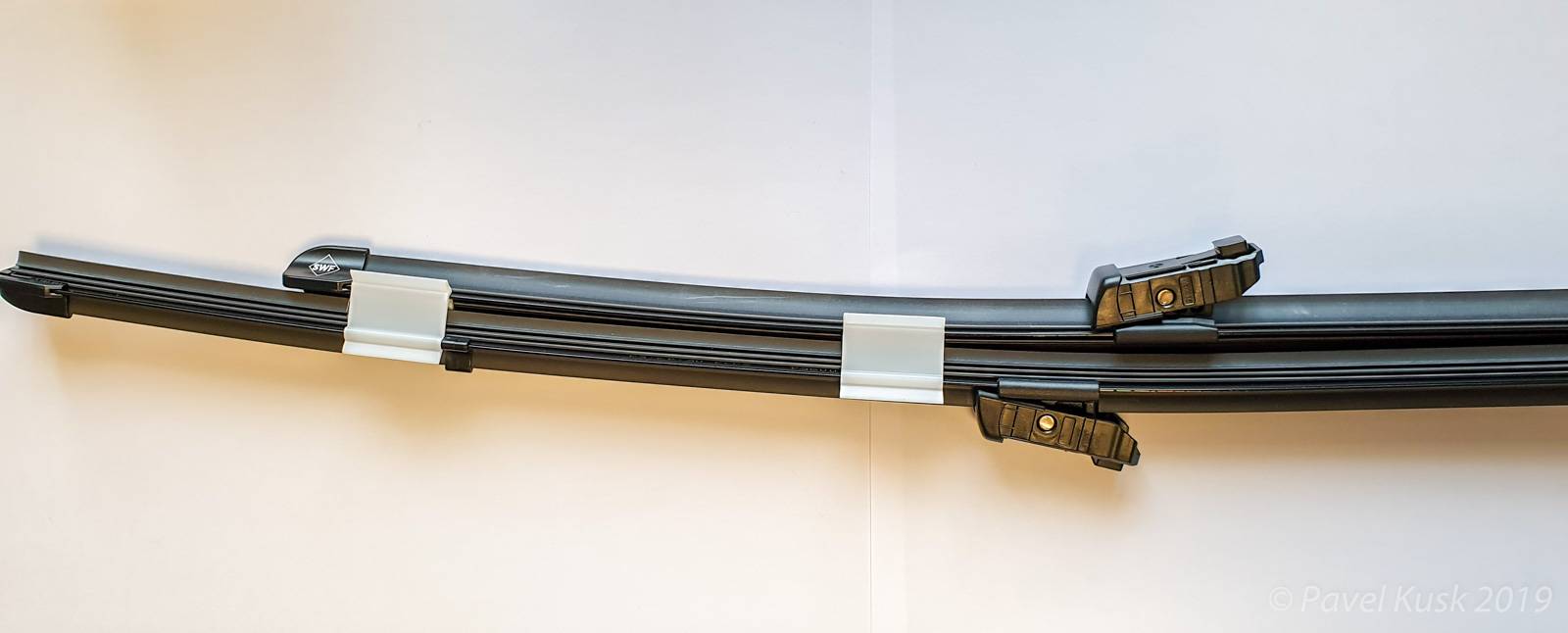

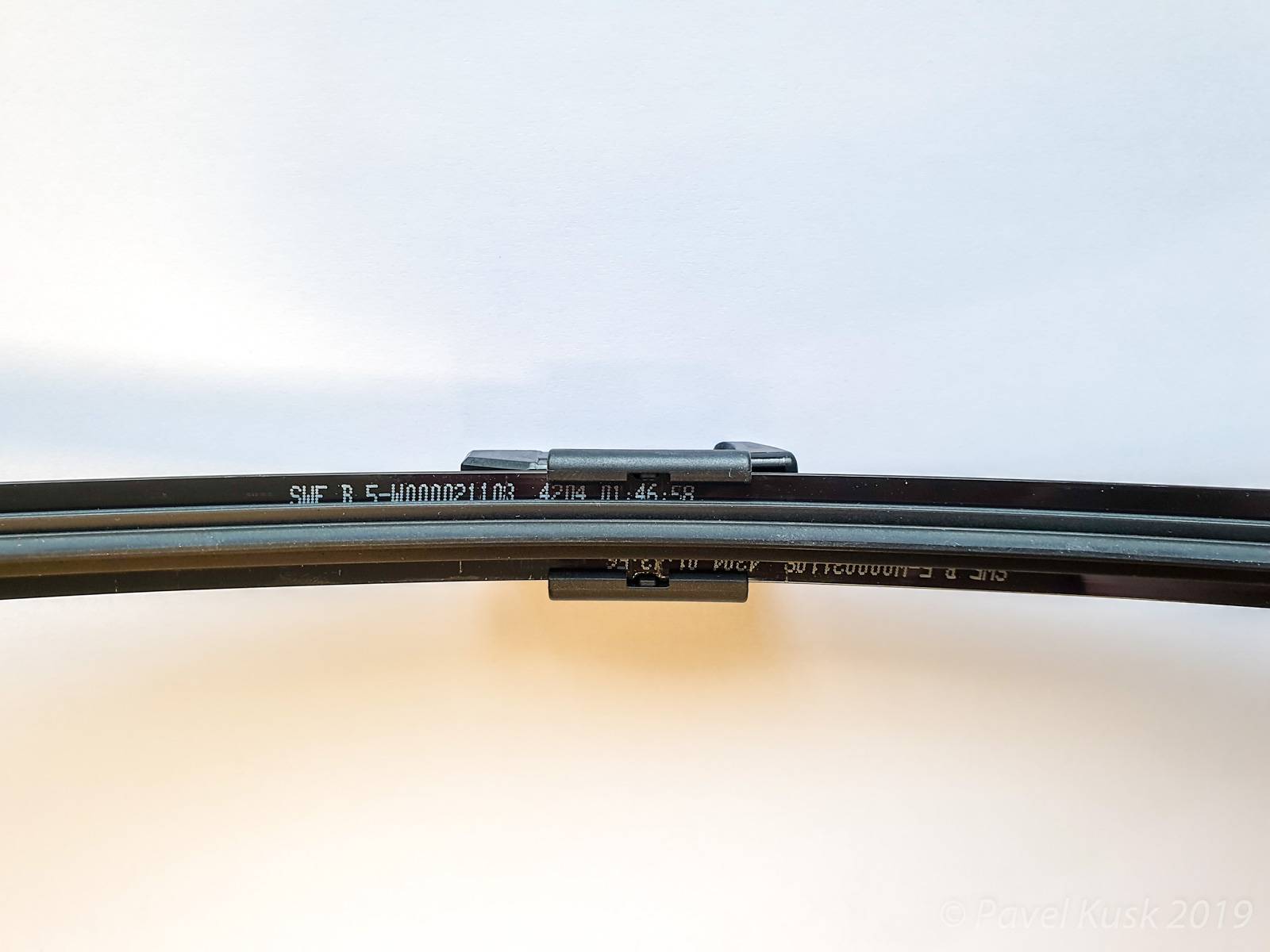

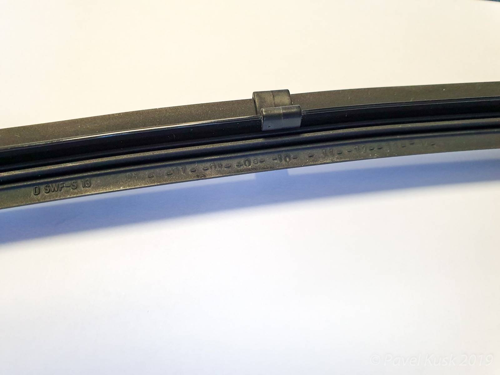

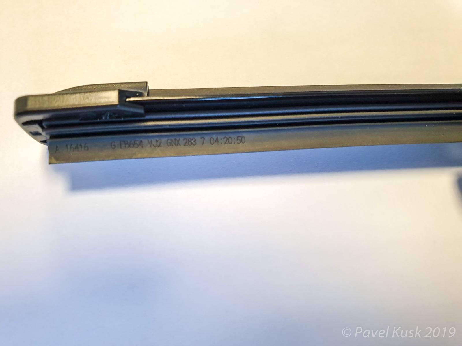

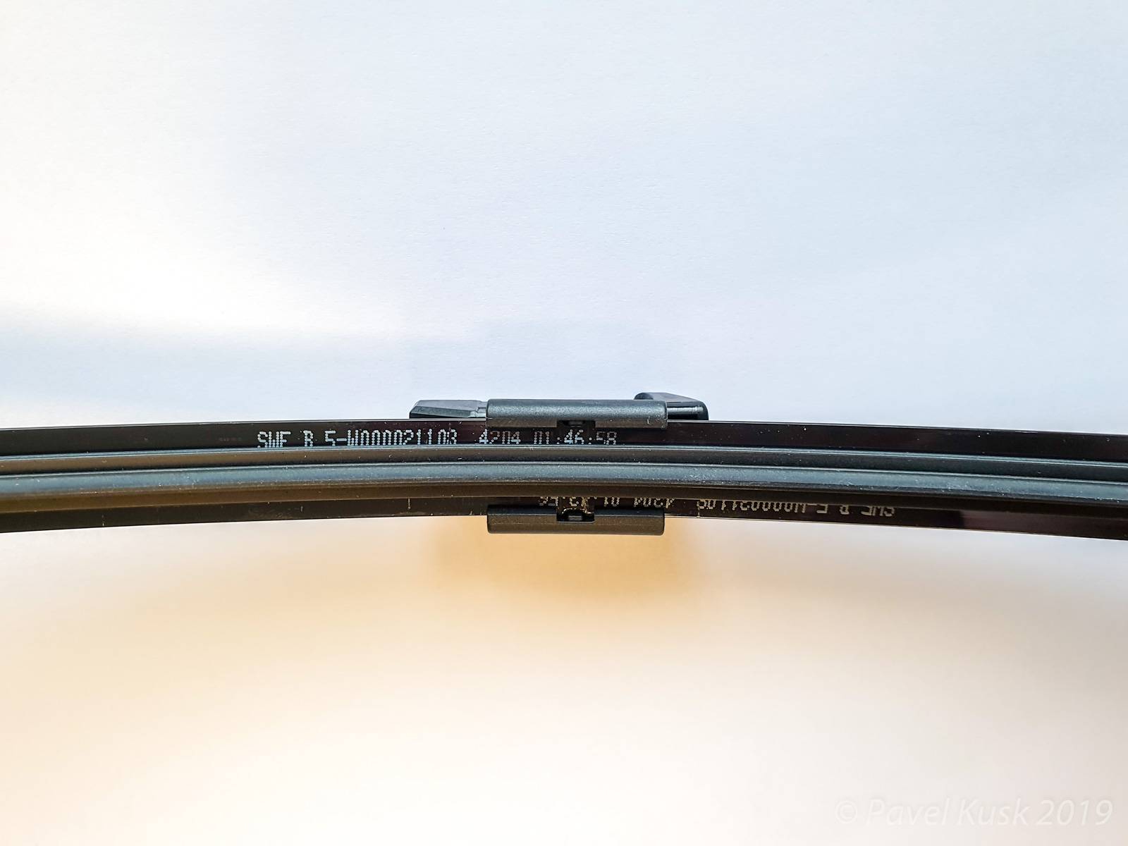

Заменил дворники спереди. SWF как и писал выше - тот же оригинал, только на пластиковых колпачках на конце каждой щетки присутствует маркировка производителя в виде белого логотипа с лицевой стороны. Интересно упакованы в картонную коробку - два дворника вместе скреплены специальными пластиковыми прищепками:

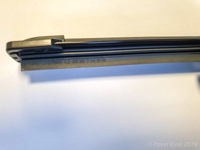

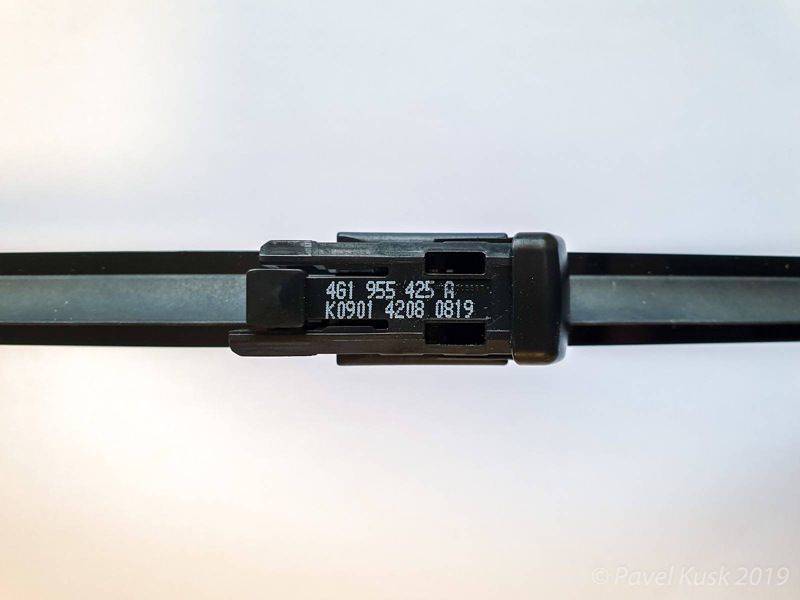

При покупке авто, немец передал мне один новый оригинальный дворник для водительской стороны. На нем маркировка следующая:

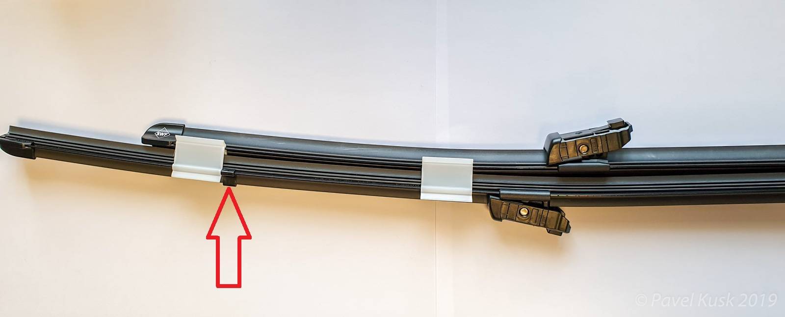

Кстати, на последней фото видно еще одно отличие оригинала от SWF - пластиковые скобы, которые установлены по обе стороны от главного крепления дворника к поводкам. У оригинала они есть, на продукте SWF - отсутствуют.

Сообщение Stalker » 25 мар 2019, 11:49
Паша писал(а):Источник цитаты на продукте SWF - отсутствуют.
а это не то?
Задний стеклоочиститель (дворник) Audi A6 Avant C7
Сообщение Паша » 25 мар 2019, 12:37
Stalker, именно про этот зажим я и говорил. На SWF он в единичном экземпляре на водительской щетке. На оригинале на всех щетках по две штуки.
Сообщение Stalker » 25 мар 2019, 13:26
Паша писал(а):Источник цитаты На оригинале на всех щетках по две штуки.
Именно так, глянул на своей

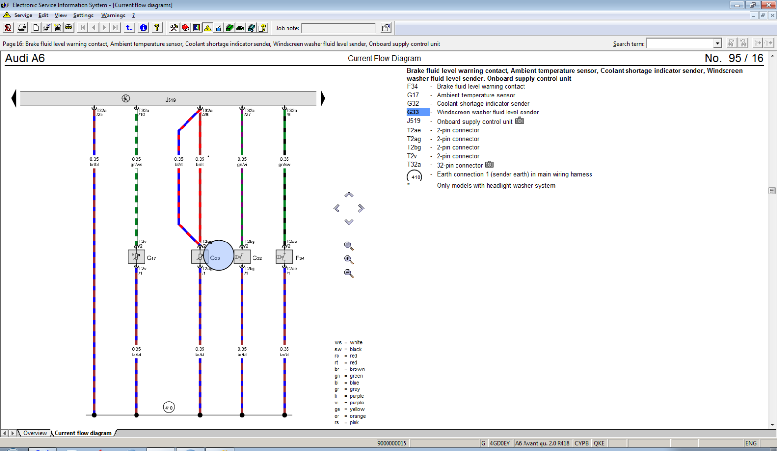

дабы не плодить одинаковые тему, спрошу здесь. Если ли на A6 C7 возможность отображения низкого уровня омывайки?
Сообщение Паша » 03 мар 2020, 13:19

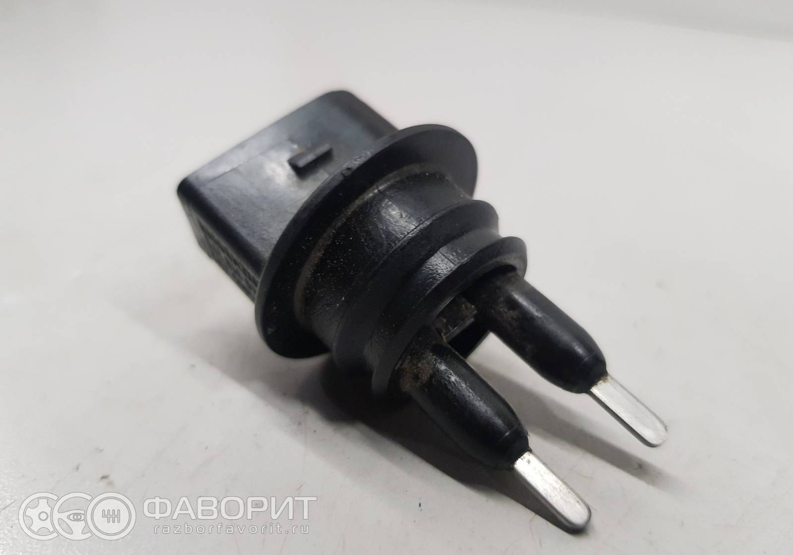

Alexander, конечно. Для этого предусмотрена жёлтая контрольная лампа на комбинации приборов:
Для определения предельного уровня жидкости используется датчик (№1 на схеме), установленный в бачке омывателя:

датчик омывайки - опция? на авто бизнес класса 2016 года? серьезно? :hahaha:
7M0919376. два провода. максимум что может показать - есть жидкость или нет (на уровне установки).
