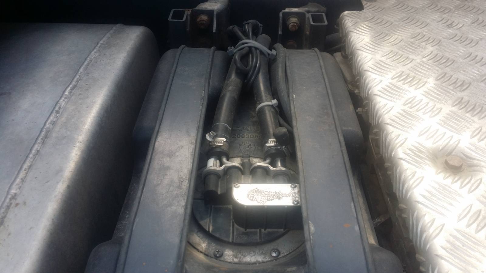

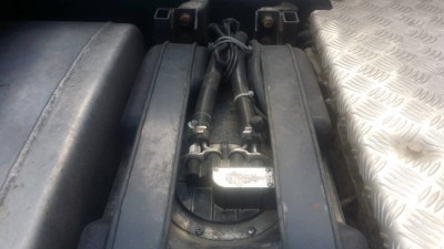

Сообщение MAXIMILIAN » 16 июн 2020, 15:43
Serjio, Может по win.Или посмотреть самому,идут трубки к баку adblue.Подогрев как правило антифризом.Трубки через бачек идут.100 л мочевины отогреваются за минут 20...
Как то так)

Сообщение MAXIMILIAN » 16 июн 2020, 16:16
Serjio, Должно подогреваться.Иначе ошибка будет"выскакивать".Последствия-потеря мощности,увеличенный расход топлива.Зимой у меня форсунку подающую разорвало.Машина в морозы долго стояла.В Королев стане на горку,еле на первой пониженной забрался...
Записало ошибку в память.Хорошо,что не в ЕС,это случилось.Штраф был бы космический!Хорошо когда работает,но в ремонте :facepalm: дорого. Спалить блок можно элементарно,прикурить проводами,севший АКБ.На моей машине напарник спалил дозирующий блок.Блок 980€+прописать програмно.
