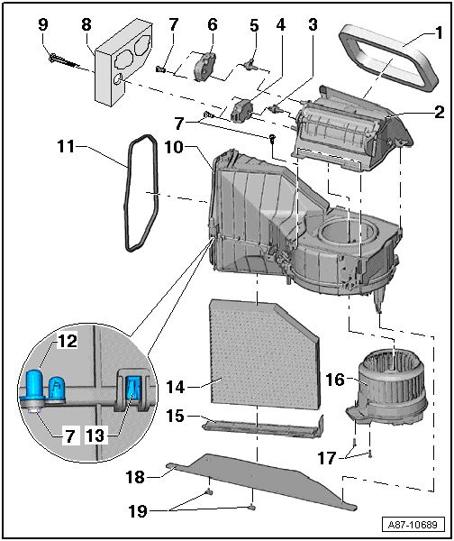

Хочу начать с хорошего. Инженеры Audi, как я уже писал, провели БОЛЬШУЮ работу над ошибками и создали Audi A6 C7. Теперь замена воздушного фильтра не вызывает столько вопросов как на предыдущем поколении Audi A6. Также фильтр стал состоять из одного элемента (№14 на картинке), а не из двух как прежде. О плохом - мне пока сказать нечего :-D

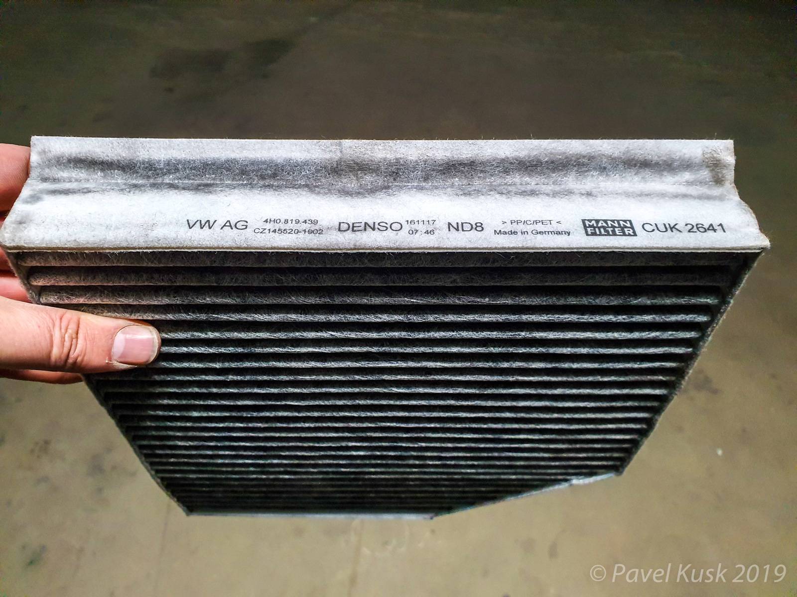

В оригинале стоял угольный фильтр с номером VAG 4H0819439:

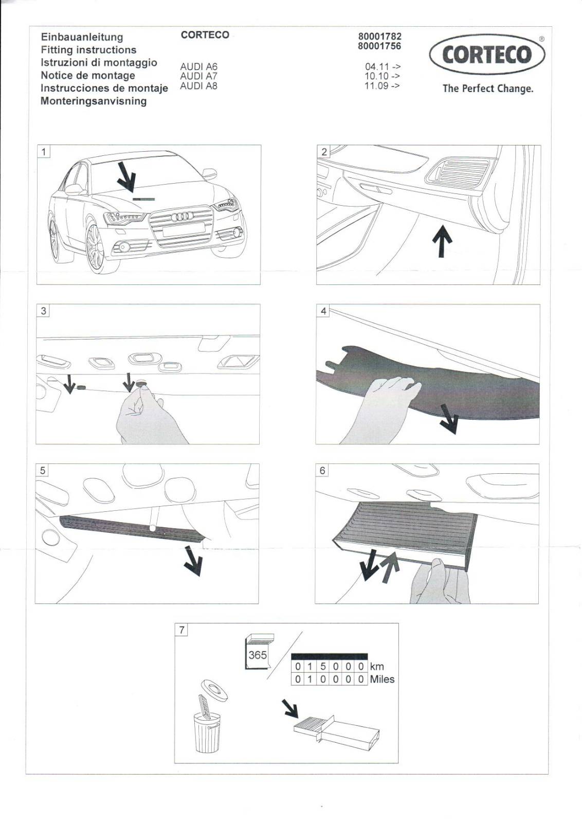

Я себе в этот раз установил обычный бумажный фильтр фирмы "Corteco" номер 80001782. Чем руководствовался - решил почаще менять вместе (каждые 15.000 км вместе с маслом или даже чаще). В коробке лежал лист формата А4 с подсказкой что и где нужно снять, чтобы найти фильтр:
Действительно, сейчас все стало на порядок проще, удобнее и доступнее. Ребята из "Corteco" молодцы, что снабжают свои изделия подобными краткими руководствами.
Официальная процедура выглядит более детальной, но смысл тот же.

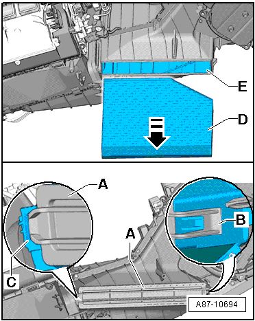

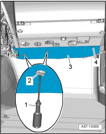

Снятие
– Перевести первое правое сиденье в заднее крайнее положение.
– Разблокировать быстродействующий затвор №2 отверткой №1.
– Отцепить облицовку №3 держателя №4 и снять.
– Накрыть бумагой напольное покрытие в пространстве для ног переднего пассажира под пылевым фильтром (чтобы собрать выпадающую пыль).
– Разблокировать фиксирующую планку "В", отклонить облицовку шахты "А" и снять.
– Вытащить салонный фильтр "D" из корпуса "Е".
Установка
Установка производится в обратной последовательности, при этом необходимо учитывать следующее:
– Перед установкой нового фильтра необходимо прочистить прилегающее пространство к пылевому фильтру в люке отопителя, например, пылесосом.
– Установить салонный фильтр таким образом, чтобы скошенная сторона смотрела в сторону приточного вентилятора.
- Зацепить облицовку шахты на воздухо всасывающем коробе "С" до слышимой фиксации.

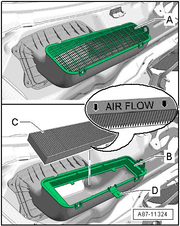

Единственное что хочу отметить - форму фильтра со скосом. Из-за этого его можно попробовать установить двумя сторонами. Перед тем как ставить новый, я советую приложить новый фильтрующий элемент к старому и все вопросы снимутся, т.к. форма этого квадрата со срезом все же неправильная, т.е. не симметричная. Не забывайте также свериться со стрелками на самом фильтре, которые указывают направление воздушного потока.

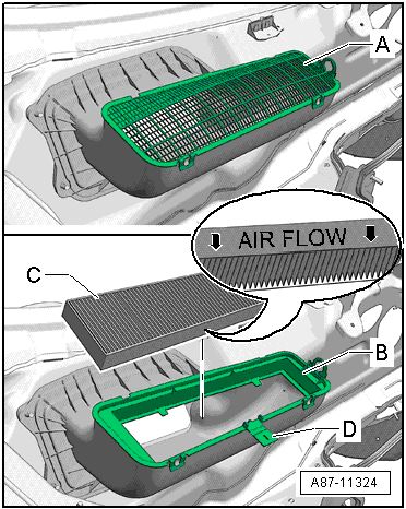

В завершение хочу сказать, что есть еще и фильтр на входе в приточном канале, который находится в моторном отсеке:
В зависимости от исполнения автомобили для стран с высоким содержанием пыли в воздухе (например, для Китая) могут иметь вместо решётки "А" противопылевой фильтр "С" в креплении "B". Противопылевой фильтр "C" препятствует всасыванию приточным вентилятором "V2" пыли и песка.

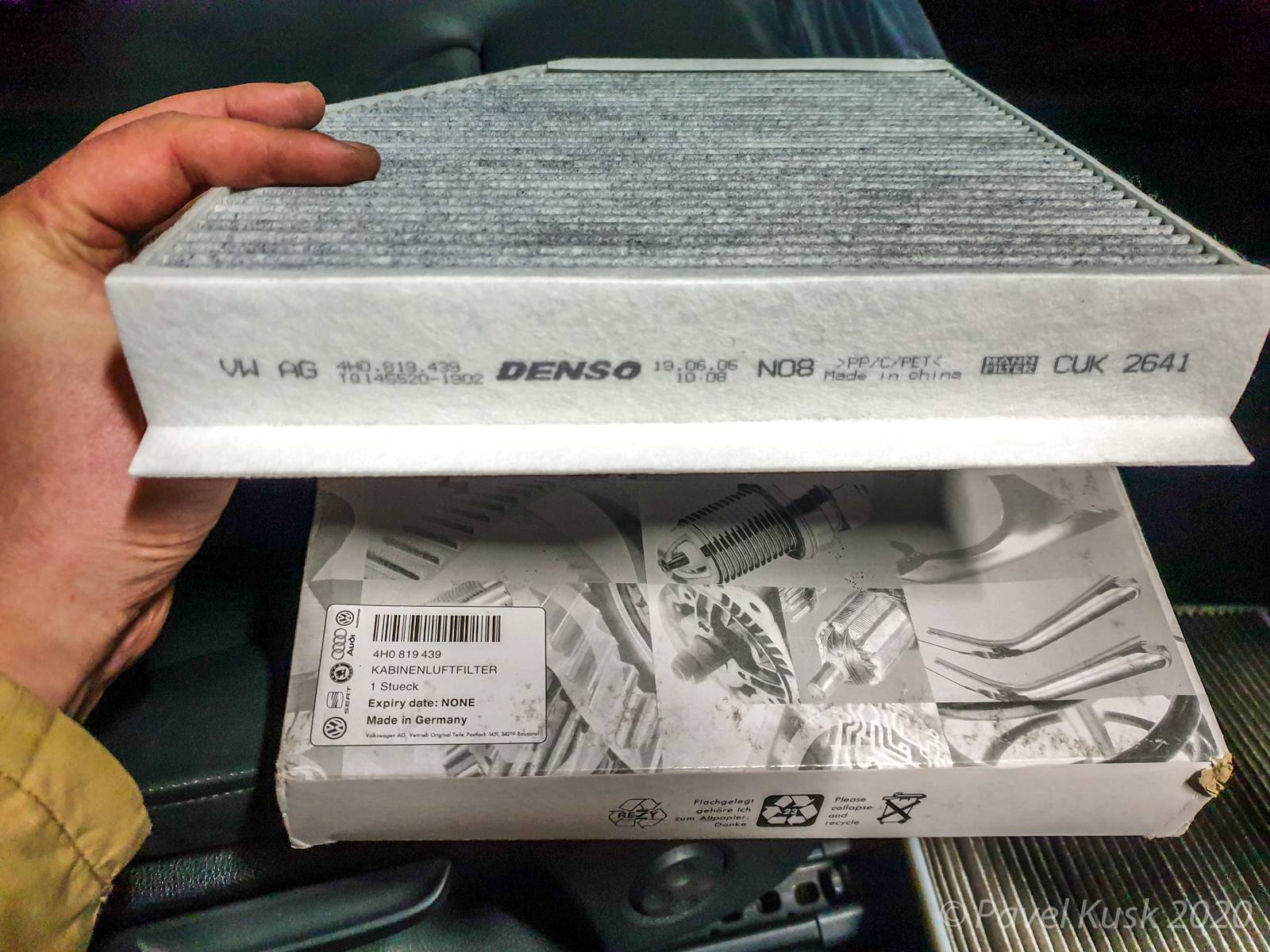

Сегодня заменил обычный бумажный фильтр, который ставил в прошлый раз, на угольный:
Обычный бумажный фильтр прошёл 26.117 км и выглядел вполне себе прилично. Однако стоит отметить, что моя Audi A6 Avant, как и предыдущие, большую часть своей жизни проводит на европейских дорогах ;)
В этот раз решил угольный установить. Обратите внимание на разницу в маркировках на фильтрующем элементе. В начале темы я показывал фильтр, который устанавливали официалы в Германии, а выше фото оригинала, который я купил в Беларуси. Что-то мне подсказывает пора переходить на закупку з/ч в Европе - цена будет та же, если не дешевле, а вот качество точно не хуже.

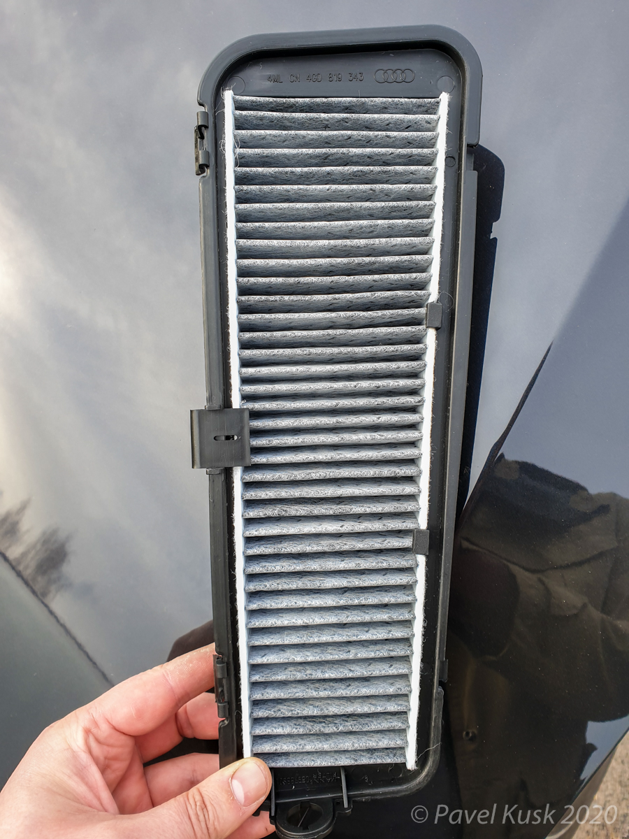

Ну и наконец-то до меня дошла посылка из Китая с рамкой и фильтром, которые устанавливались для Китайского рынка, о котором я рассказал в предыдущем сообщении. Выглядит это дело так:

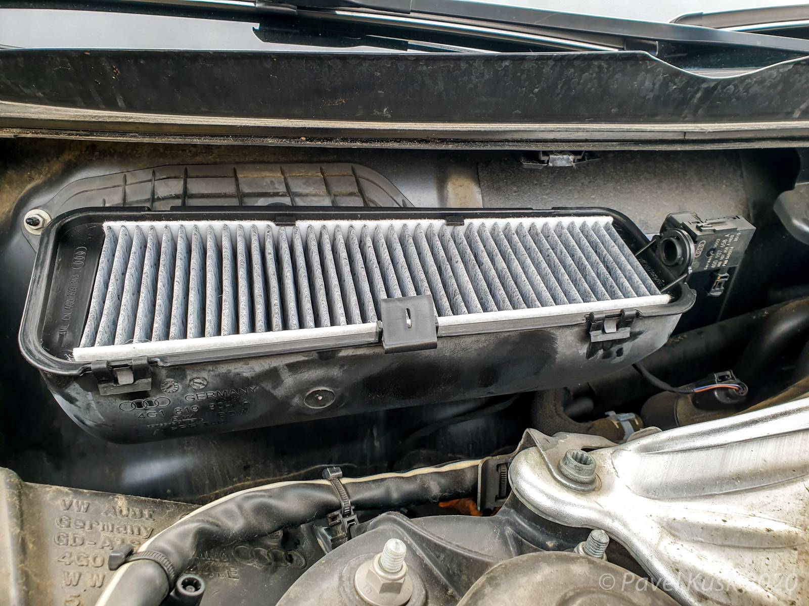

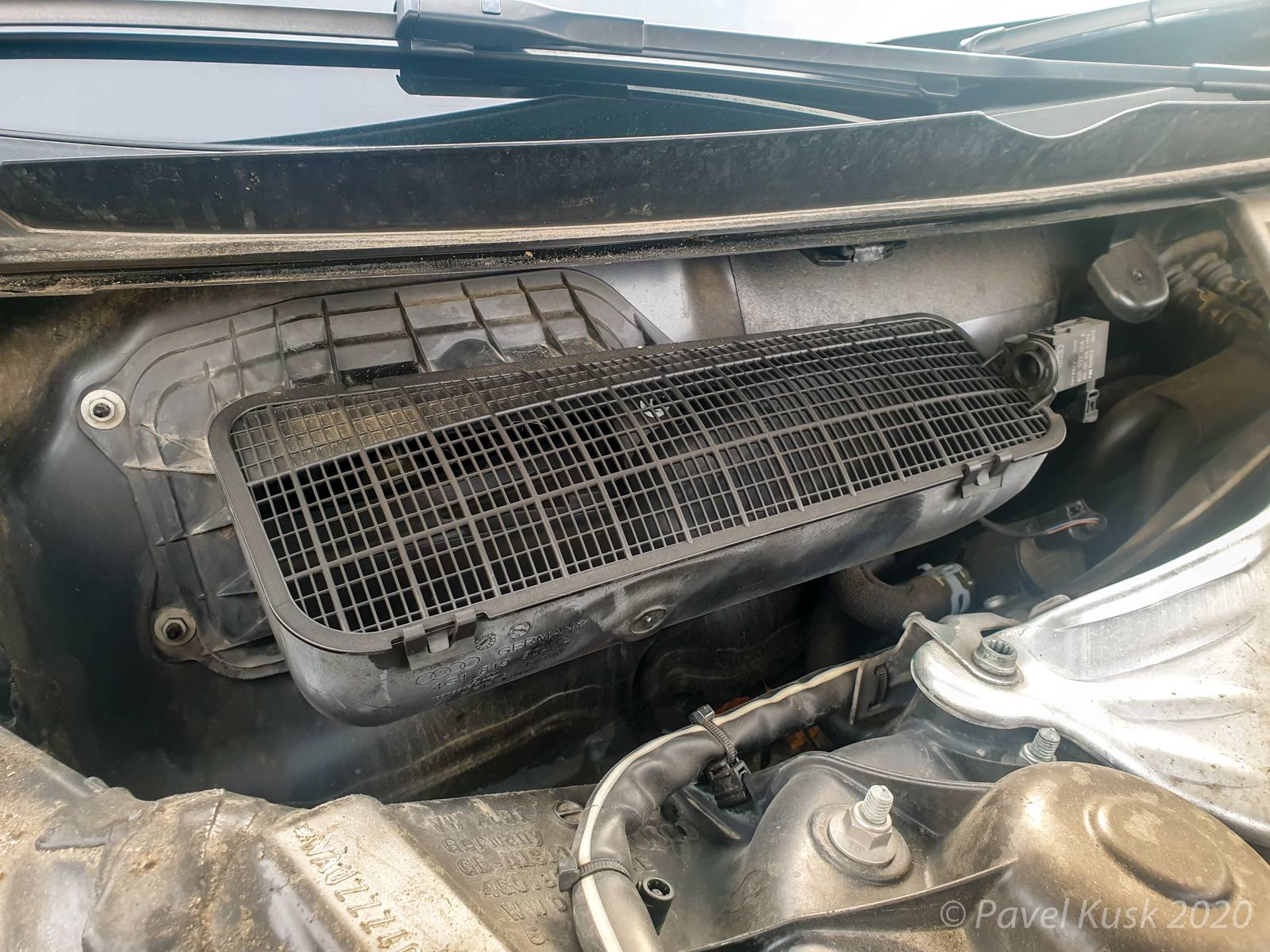

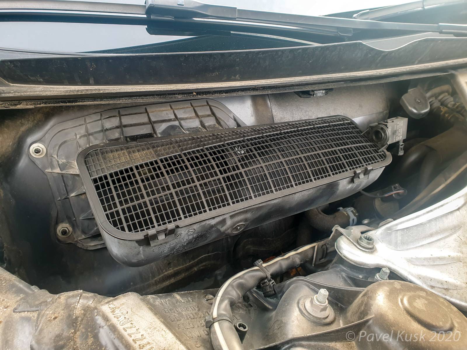

Чтобы установить фильтр, необходимо снять водозащитный кожух под капотом возле лобового стекла. Справа по ходу движения найдете воздухозаборник, прикрытый в стандартном варианте пластиковой сеткой:

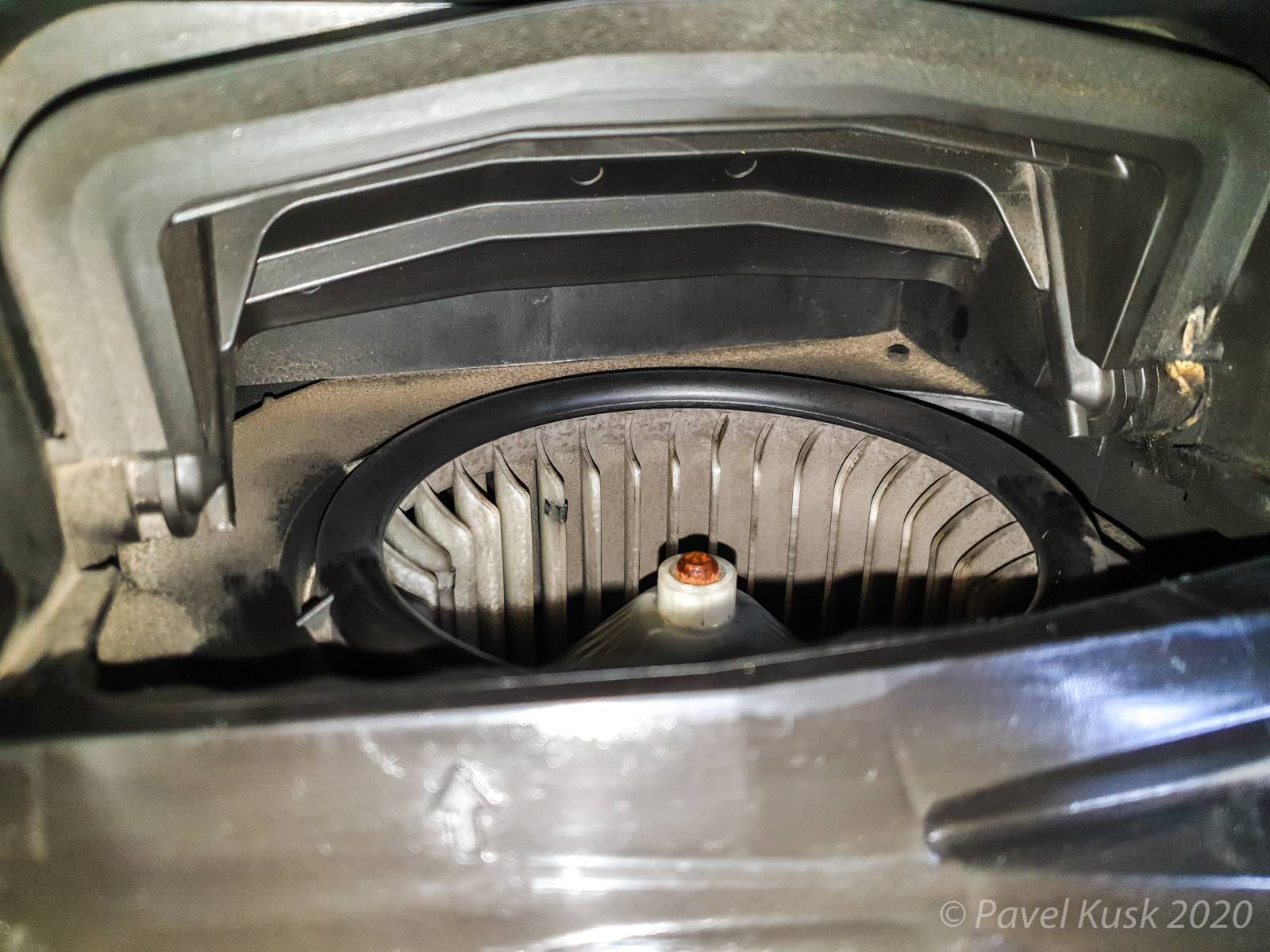

Я бы не сказал что там очень грязно, но все элементы были покрыты слоем пыли. Почистил влажными салфетками воздушный канал и крыльчатку вентилятора отопителя:
Установка пластиковой рамки с дополнительным фильтром вместо сетки не вызывает проблем. Две пластиковые защелки на ближней к вам стороне и два усика с тыльной стороны воздушного короба. Датчик влажности воздуха просто выкручивается и вынимается, когда совместятся его усики с пазом в рамке/решетке. Датчик вынимать при снятой решетке, а устанавливать до вщелкивания рамки в воздуховод, т.к. длина проводов не даст его нормально снять/установить. Получится вот так вот:

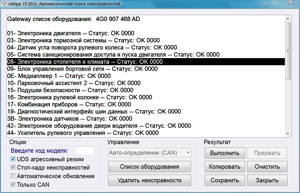

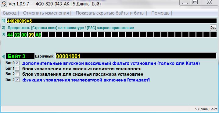

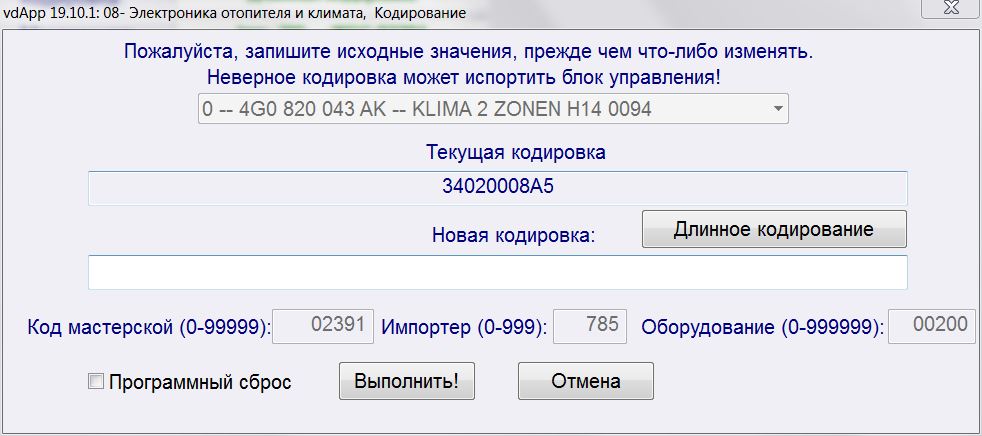

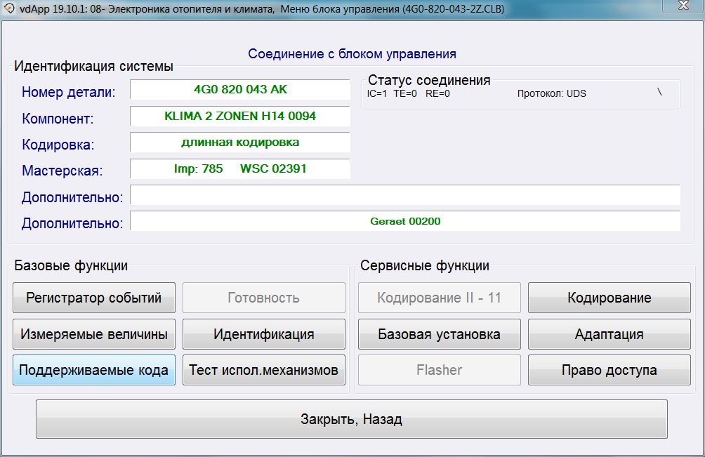

Но вы же помните, что наши машины уже Smart, поэтому нужно заменить кодировку в блоке управления, чтобы машина видела установленный фильтр и изменила работу системы отопления и кондиционирования.

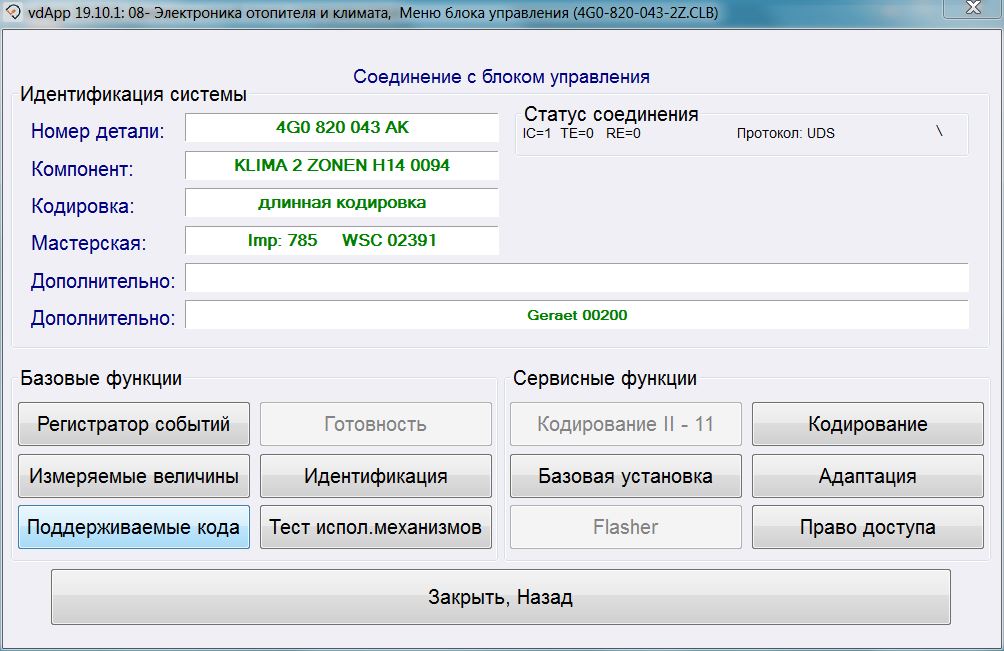

Для этого берем любой адаптер Vag-Com и делаем следующее:
Заходим в блок №8:
Нажимаем "Кодирование":

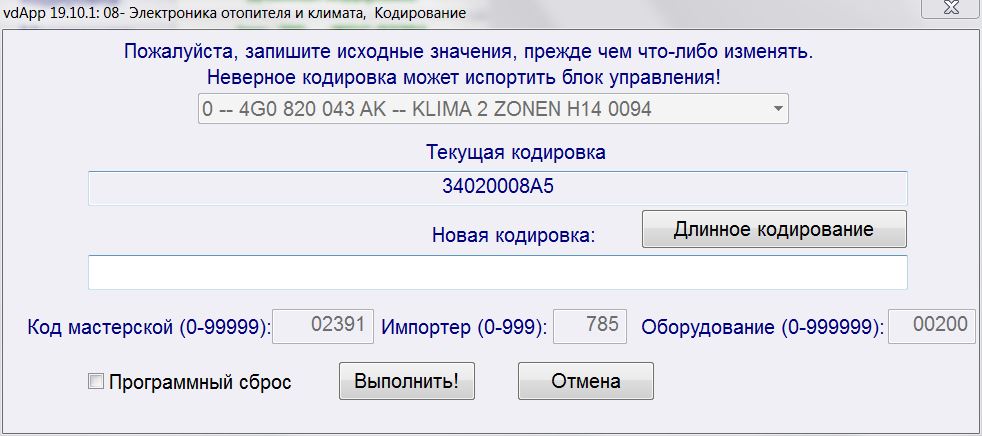

"Длинное кодирование":
Ставим галочку в Байте 3 Бит 0 "Дополнительный впускной воздушный фильтр установлен":
Нажимаем "Выход" и затем "Выполнить".

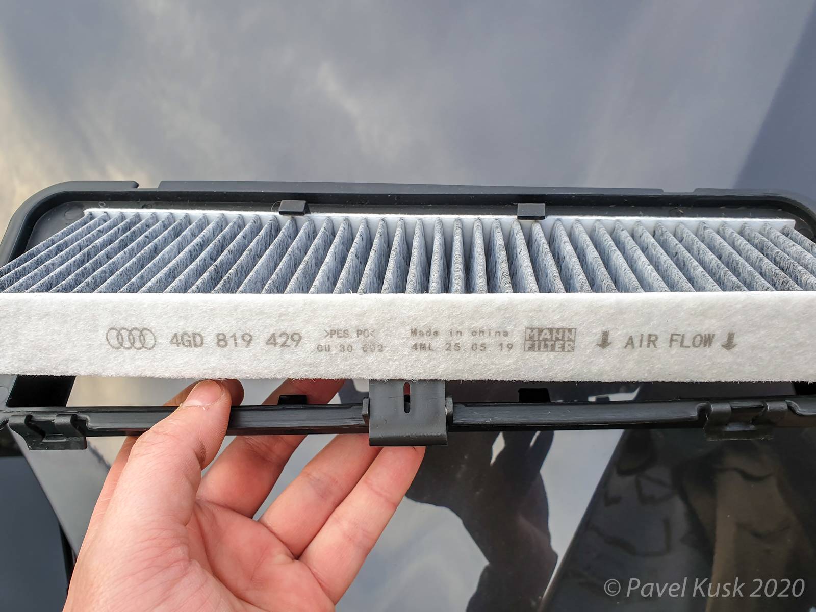

Номера деталей по VAG:
4GD819343 Рамка с фильтром
4GD819429 Фильтрующий элемент
Дополнительный воздушный фильтр рекомендую установить для Беларуси, России. Если катаетесь в Европе - не вижу особого смысла, разве что воздух в салоне должен стать еще чище и в длительной перспективе этот фильтр может продлить жизнь моторчику печки.

Сообщение Паша » 17 мар 2020, 13:58
После замены кодировки блока под дополнительный воздушный фильтр, в меню "Car-Кондиционер" пропал пункт "Доп.отопитель". Получается с фильтром тен для обогрева воздуха не включается, скорее всего чтобы не загорелось что-нибудь.

Добрый день, подскажите, пожалуйста номер детали крышки корпуса фильтра салона, 15 номер на схеме.
Замена фильтра салона Audi A6 C7
Сообщение Паша » 20 апр 2020, 22:19
DenOd, 4H0819422A
