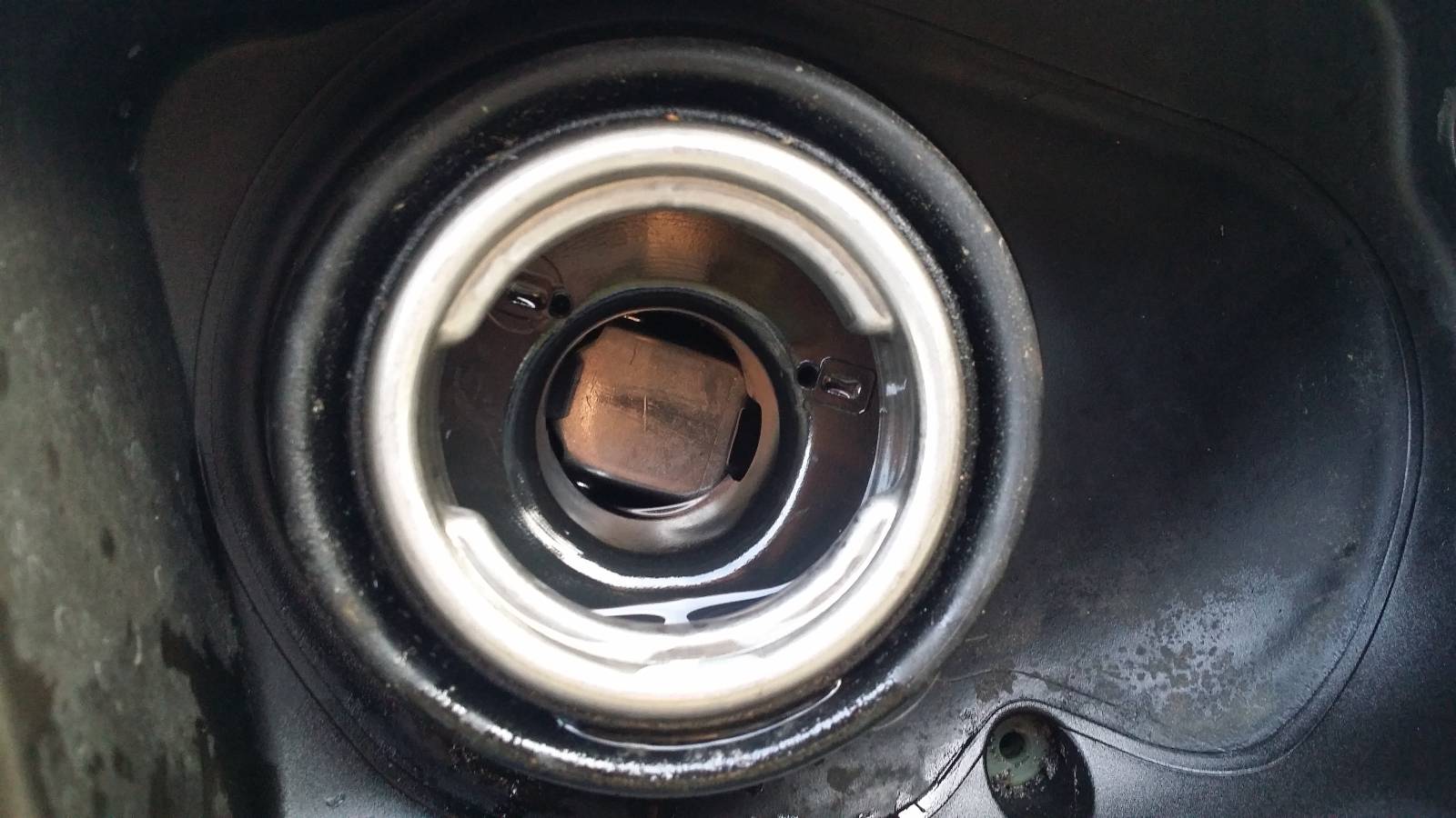

Расскажу вкратце историю. Давно владею дизельными Audi. Никогда вопросов при заправке на АЗС или с канистры через лейку не возникало. Появилась Audi A6 C7 и приключилась такая история. Поехал за границу и перед пунктом пропуска Лоша заехал долить нашей соляры до полного. Беру пистолет, вставляю в бак ... а он не лезет. Отверстие бака закрыто металлической пластиной и не дает вставить пистолет:
Попробовал пальцами - пластинка двигается, но не освобождает доступ в бак. Пистолет не вставить :nea:
Начал разбираться в вопросе. Оказывается все современные дизельные автомобили нормальных производителей оборудованы защитой, которая не дает залить бензин в наши тракторчики. Выше фото моей топливной горловины. С двух сторон видны черные усики. Они как раз и позволяют открыть пластинку, когда вставляется ПРАВИЛЬНЫЙ пистолет в бак. В Европе все понятно - там нормальные авто заправляют нормальными пистолетами на нормальных АЗС. В Беларуси, как оказалось, не всегда все гладко. Заправочные пистолеты отличаются диаметром в зависимости от производительности: 21 мм - 40 л/мин, 25 мм - 70 л/мин, 32 мм - 130 л/мин. В Европе для бензина используют 21 мм, для дизеля 25 мм. Казалось бы производитель авто предусмотрел защиту, производители заправочных колонок соблюдают стандарт. Но, это же Беларусь, детка! :D Пистолеты отрывают забывчивые автолюбители, они выходят из строя со временем и из заменяют на новые. У нас никто не парится какой там должен стоять: толстый или тонкий. Лепят то что есть в наличии походу. Вот я на такую заправку и попал.

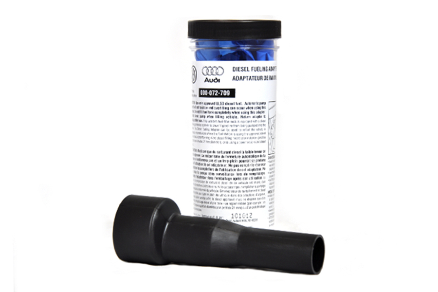

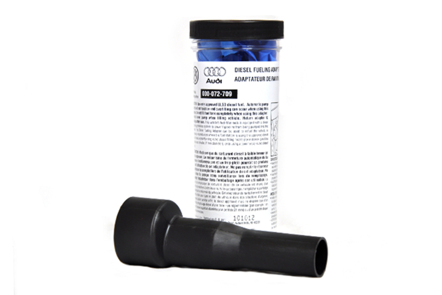

Для таких случаев различные производители предусмотрели переходники для заправки соляркой с разных пистолетов.
Audi: Адаптер для заправки дизельного топлива (Diesel Fueling Adapter) 000-072-709

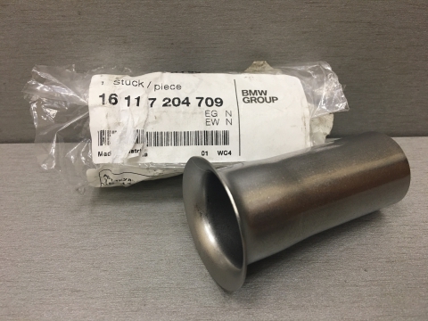

BMW: Адаптер горловины топливного бака 16117204709

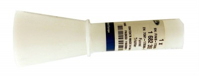

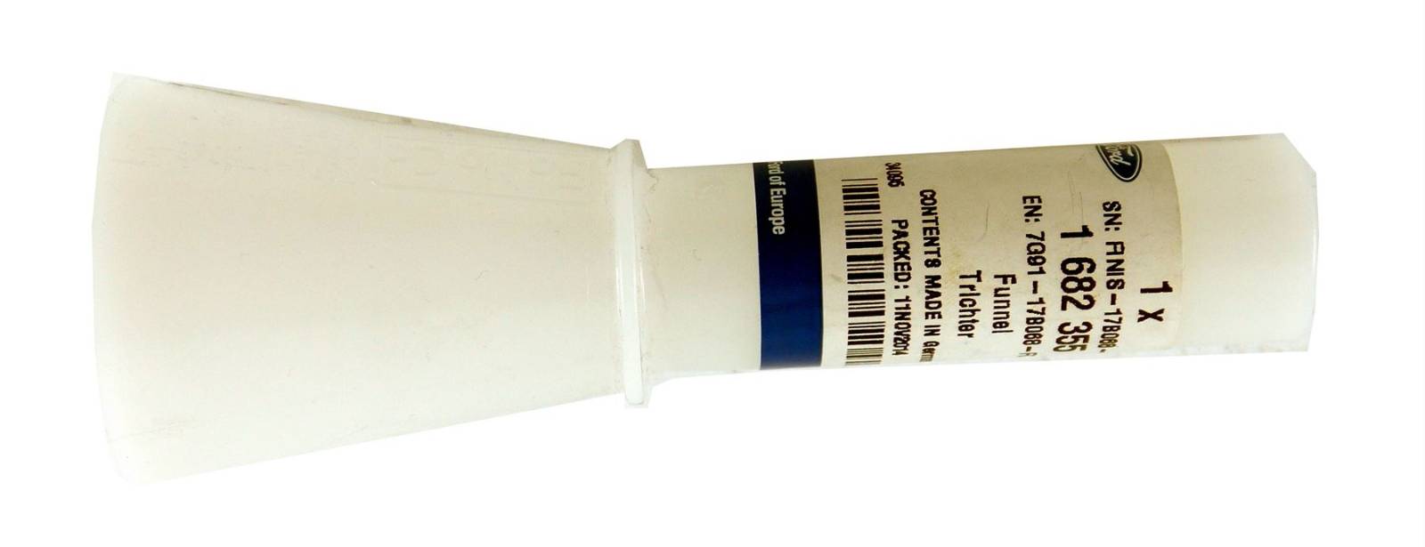

Ford: Ford воронка заливной горловины 1682355
Есть еще и наш вариант - выломать этот клапан, удалив черные усики с обеих сторон. Можно также открыть защиту тонким пистолетом и отверткой.
Короче я заправился так, просто пришлось чуть дольше постоять и подержать пистолет в руках - топливо в бак попадает через зазоры.

Поставь себе в горловину штифты - 4G0201398 и проблема исчезнет.

Помогает. Клапан не фиксируется и шторка открывается пистолетом без проблем. Можешь попробовать скрепкой и посмотреть.
