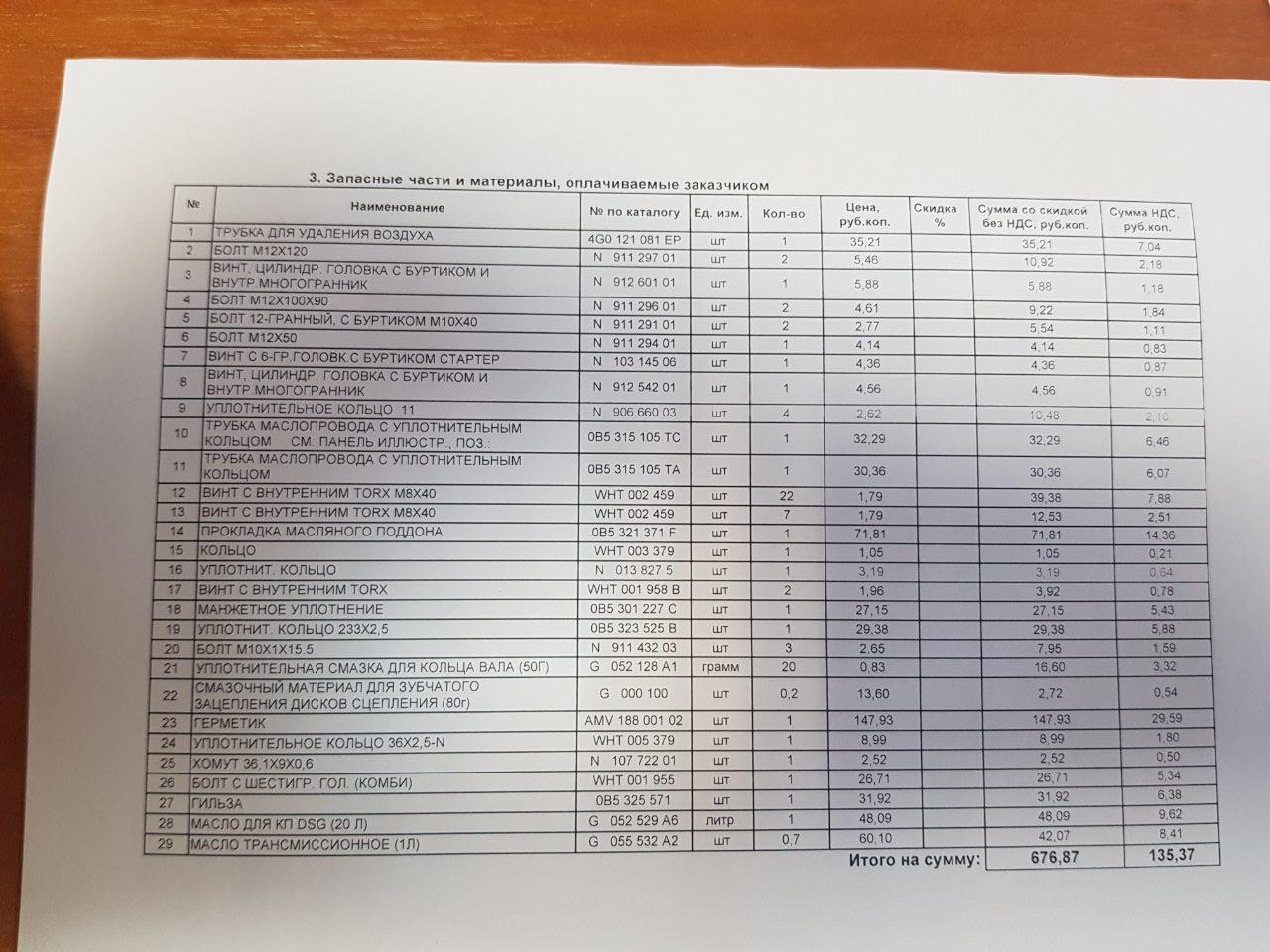

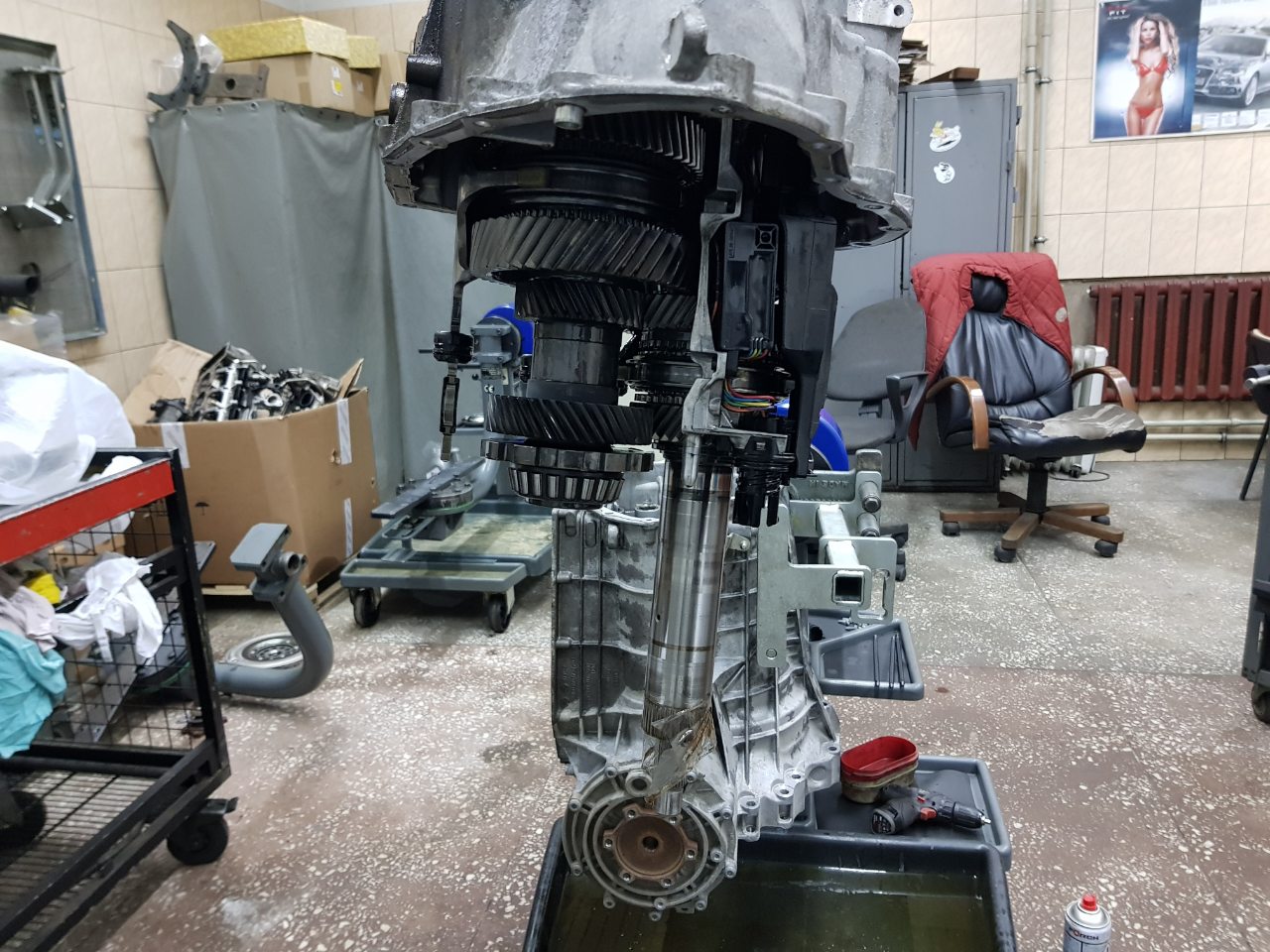

Акции и гарантии завода

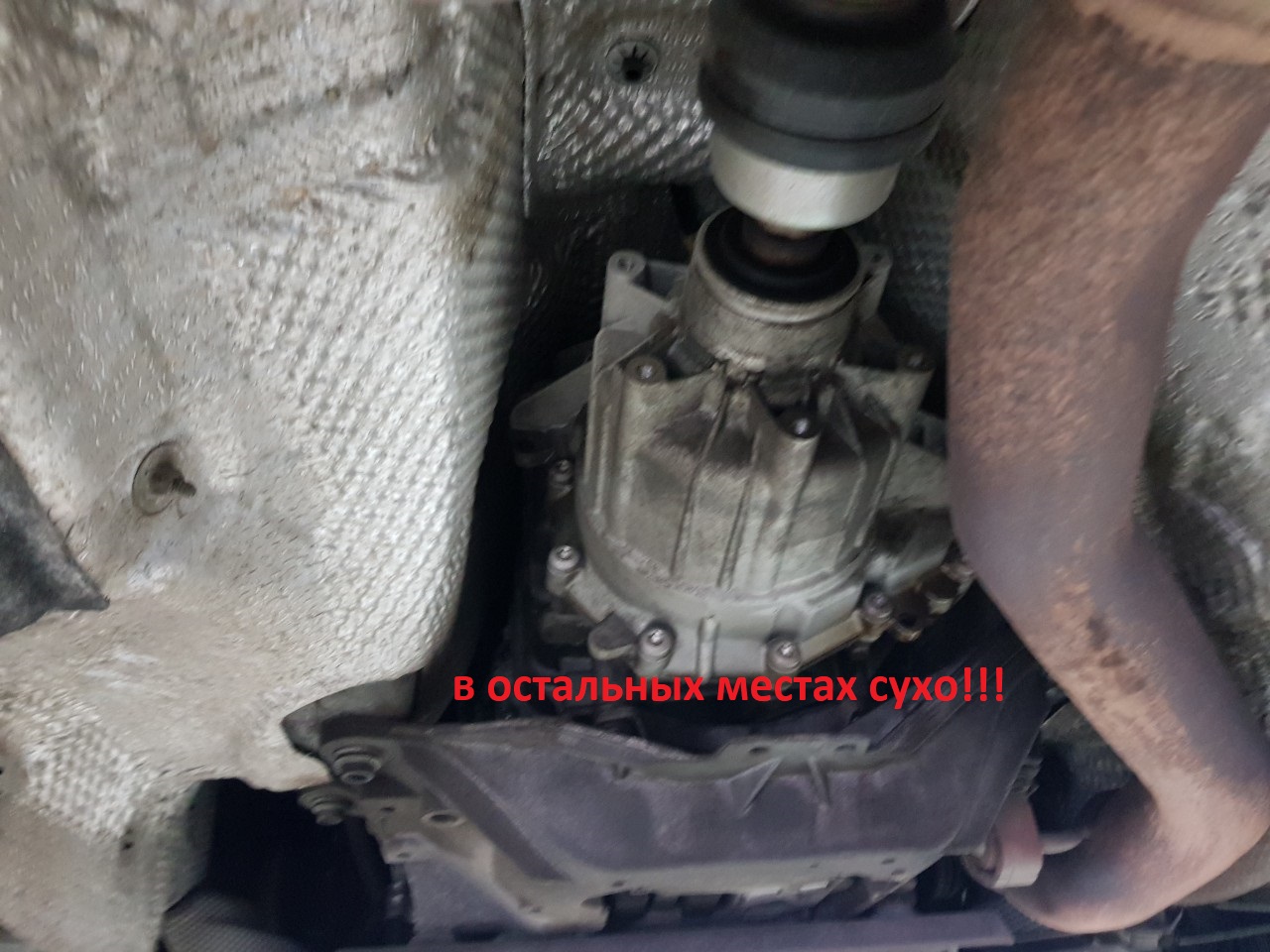

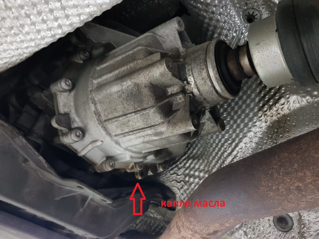

После покупки авто и первом осмотре у официалов была замечена капля масла в районе коробки.
Её смыли химией из балончика, заодно проверили уровень масла в коробке, всё норм. Было принято решение поездить около 1000 км и на осмотр.
И вот при очередном осмотре - капля на месте. Теперь точно, разбираем, переуплотняем.............. На эту работу по нормам у официалов 20 часов
Машину оставил в понедельник около 19-00, а забрал готовую во вторник в 20-00.

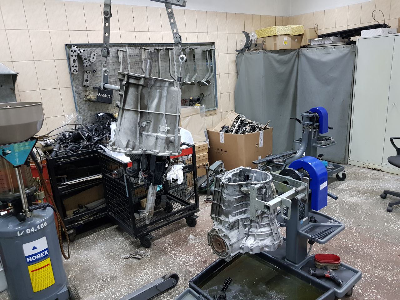

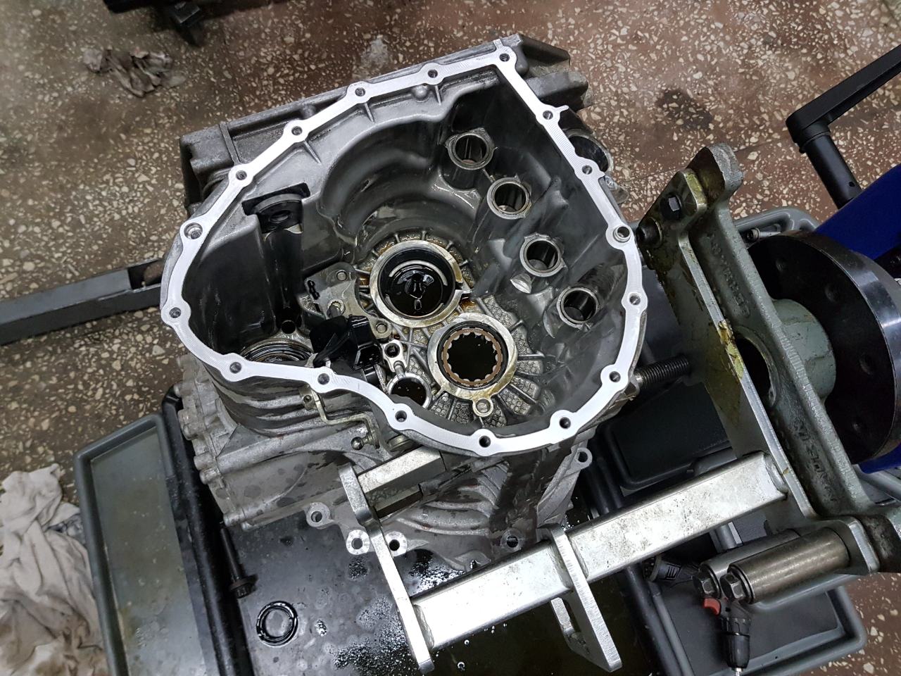

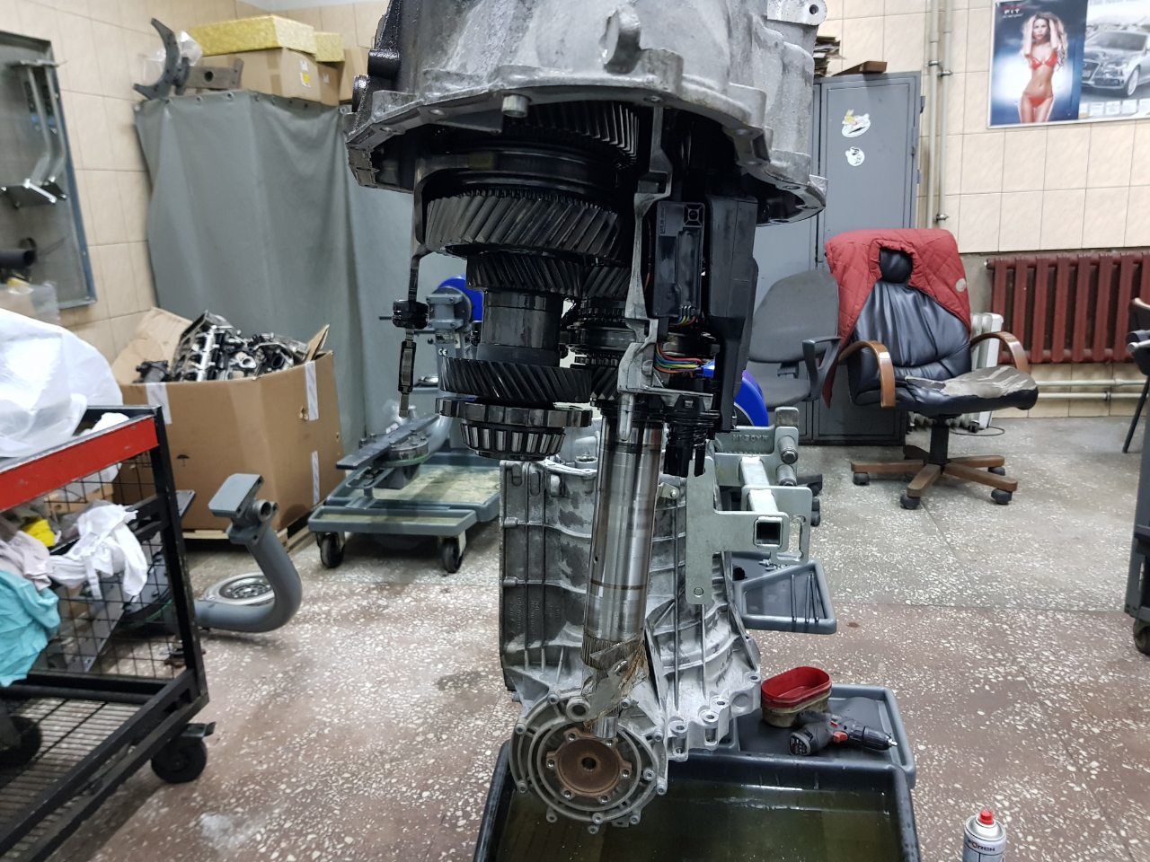

Теперь часть фото происходившей работы:
Спойлер давайте обзовём так: РФ не виновата, сердечникам и впечатлительным не смотреть, хорошо что авто на гарантии

Stalker писал(а): РФ не виновата, сердечникам и впечатлительным не смотреть, хорошо что авто на гарантии
как-то дешево, тут ступичный подшипник дороже поменять
