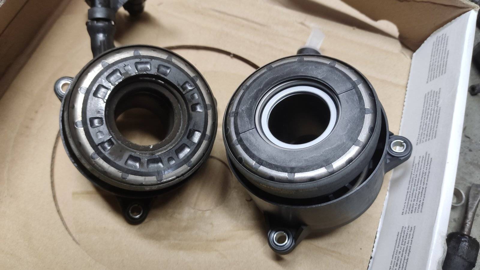

Сообщение audifan » 14 авг 2023, 11:33
Машина 2015 г.в. ,брал в 2020 году с пробегом 197000 км, проблема тряски при трогании на 1 передаче постигла и меня на пробеге +-210000. Проявлялась периодически ,то раз в полгода,то раза два в неделю. На пробеге 240000 стало хуже,значительно .. практически через день. В итоге поменял комплект сцепления с выжимным подшипником. Подшипник был в очень плохом состоянии и есть основание думать,что проблема дёргания в нём. После замены проехал пару тысяч.

audifan, надо понаблюдать конечно еще. Какой производитель запчастей по сцеплению? Ориентировочная стоимость работ и деталей сегодня, если можно.
На фото это выработка такая на детали слева?

Выжимной подшипник- оригинал. Комплект сцепления - LUK. Дополнительно нужен сальник в выжимной подшипник,он продается отдельно.
Слева на фото деталь,снятая с машины..честно говоря не совсем понятно- то ли это выработка такая получилась за время эксплуатации,то ли конструкция изменена. Мне кажется ,что изменена конструкция.
Запчасти из Польши 245 у.е. и 120 у.е. работа
