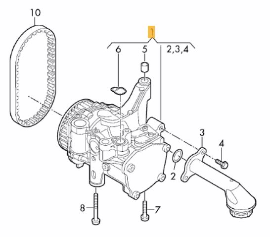

В этих моторах привод масляного насоса ременной- ремень находится в поддоне, работает в масле.
Может кто знает - есть ли у него регламент замены или пока ещё информации по сроку службы таких ремней нет? Звонил официалам- они не видят необходимости его замены при проведении замены ГРМ и помпы на 210000 км.

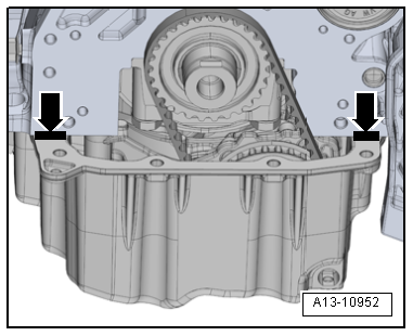

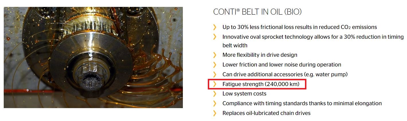

Изучал вопрос - похоже лучше поменять , Contitech про эти ремни ( спецформула ,маслостойкие ,для работы в масляной среде) пишет,что их гарантированный ресурс около 240 000 км. Соответственно меняется ещё передний сальник коленвала ,с крышкой который.
Выдержка из PPS_608 -
Масляный насос, объединённый с вакуумным насосом,
находится в масляной ванне и крепится болтами к блоку
цилиндров снизу. Насос приводится отдельным зубчатым
ремнём от коленчатого вала. Зубчатый ремень погружается
непосредственно в масло и не имеет натяжителя, требуемое
натяжение ремня задаётся расстоянием между осями зубчатых
шкивов. Этим потери на трение в приводе комбинированного
насоса сводятся к минимуму.

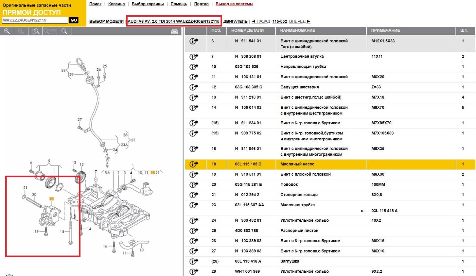

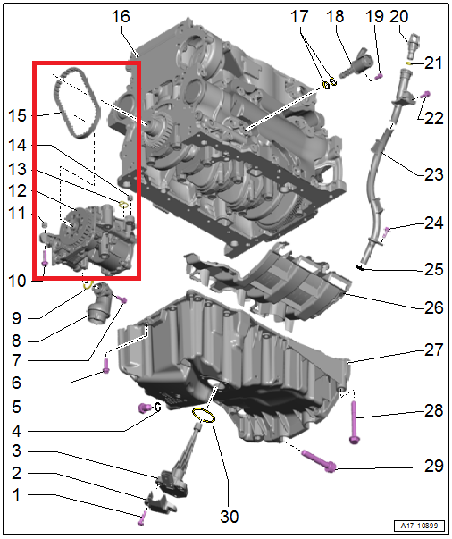

audifan писал(а):Источник цитаты В этих моторах привод масляного насоса ременной- ремень находится в поддоне, работает в масле.
Не на всех :)
У меня 2.0TDi CGLC 177 л.с. - ничего подобного нету:
Только на моторах CNHA, CSUE, CSUD, CZJA, CSUB, DDCA, DDCB, DDDA установлен масляный насос со встроенным вакуумным насосом: 04L145208J или 04L145208AA:
Там привод не шестигранником по старинке, а с помощью зубчатого ремня 04L115264A.
По поводу его замены. Официалы не могут сказать больше чем нужно, действуют строго согласно инструкциям и официальным документам завода-изготовителя. В официальных документах про интервалы замены этого ремня ничего нет. Можно попробовать прошерстить типовые неисправности - там перечислены все косяки, которые выявляются во время эксплуатации новых технологий и предлагаются варианты решения проблемы.
Что говорит производитель ремней в лице "ContiTech AG" можно почитать по ссылке - CONTI® BELT IN OIL (BIO):
Как видим заложенная прочность в эти приводные ремни как раз 240.000 км.
Ну и в завершение, если интересно, моё мнение по этому узлу. Если планируете более 300.000 км на этом авто ездить, то я бы поменял ремень вместе с ГРМ на пробеге 210.000 км. Если машина будет заменена на более свежую, то нет смысла его трогать - будет он ходить еще долго. У меня шестигранник, как писал выше, но я планирую даже в ГРМ не лезть и сменить авто после 200.000 км пробега.
