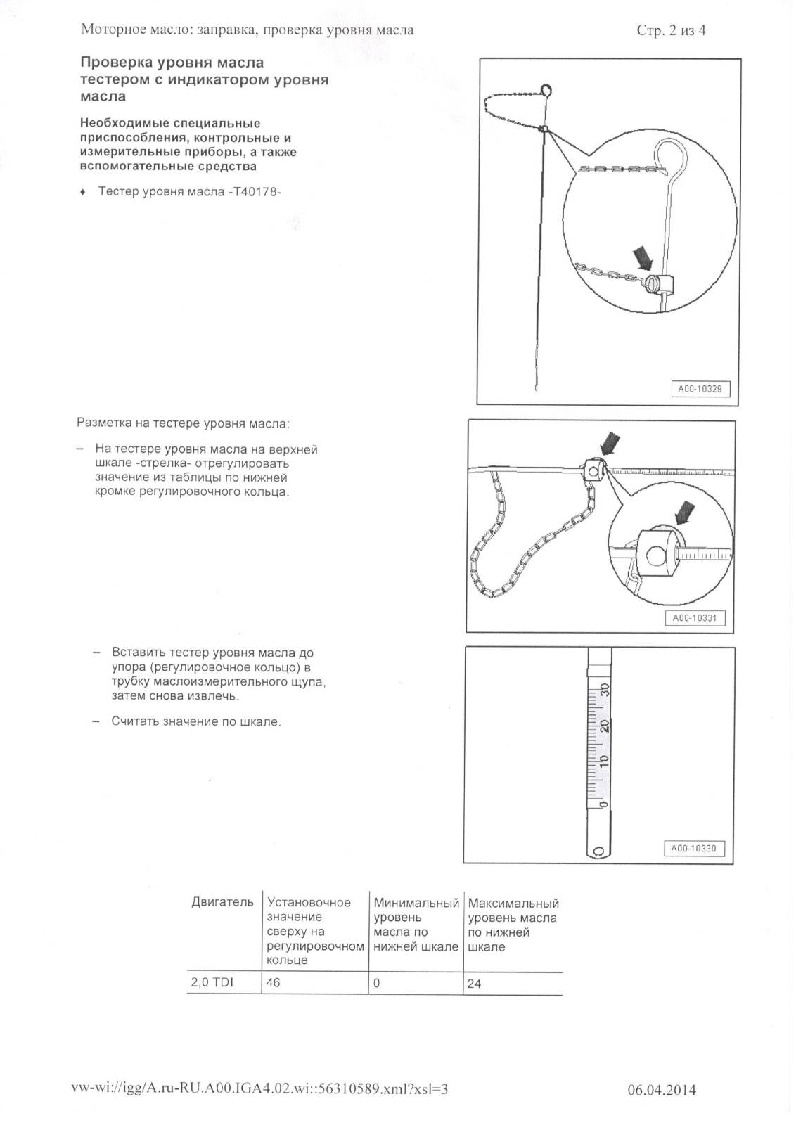

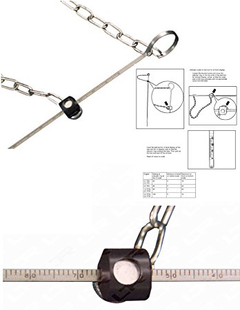

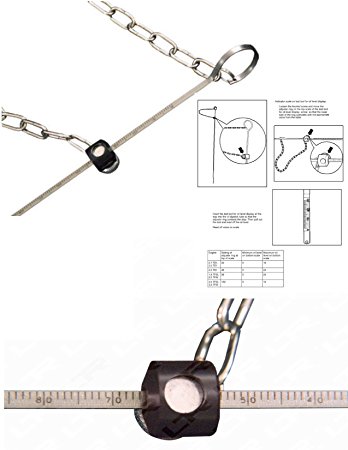

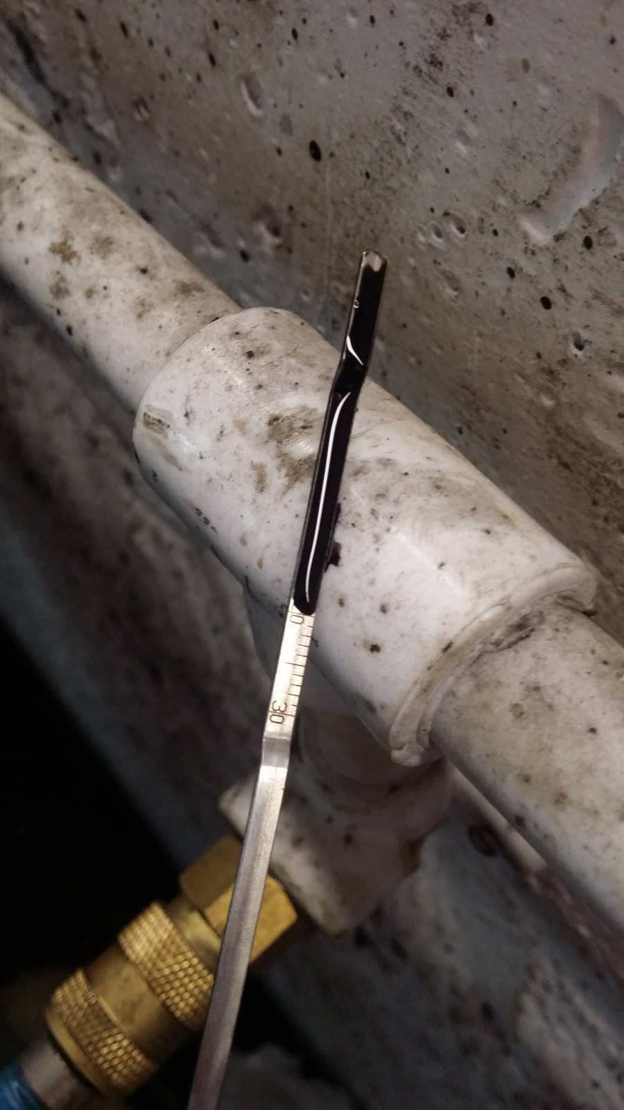

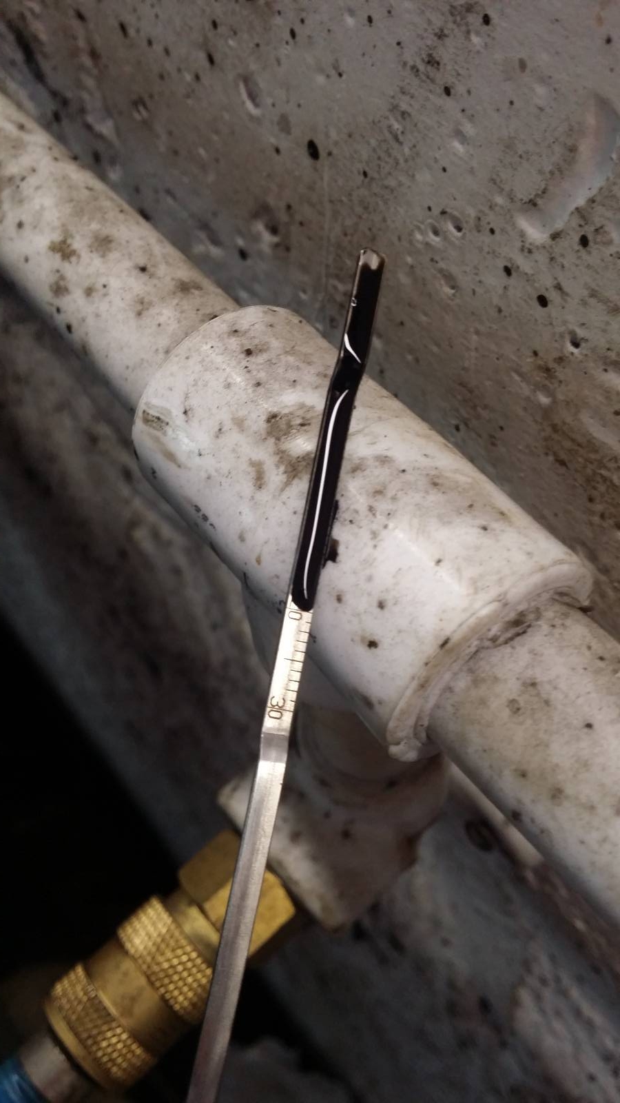

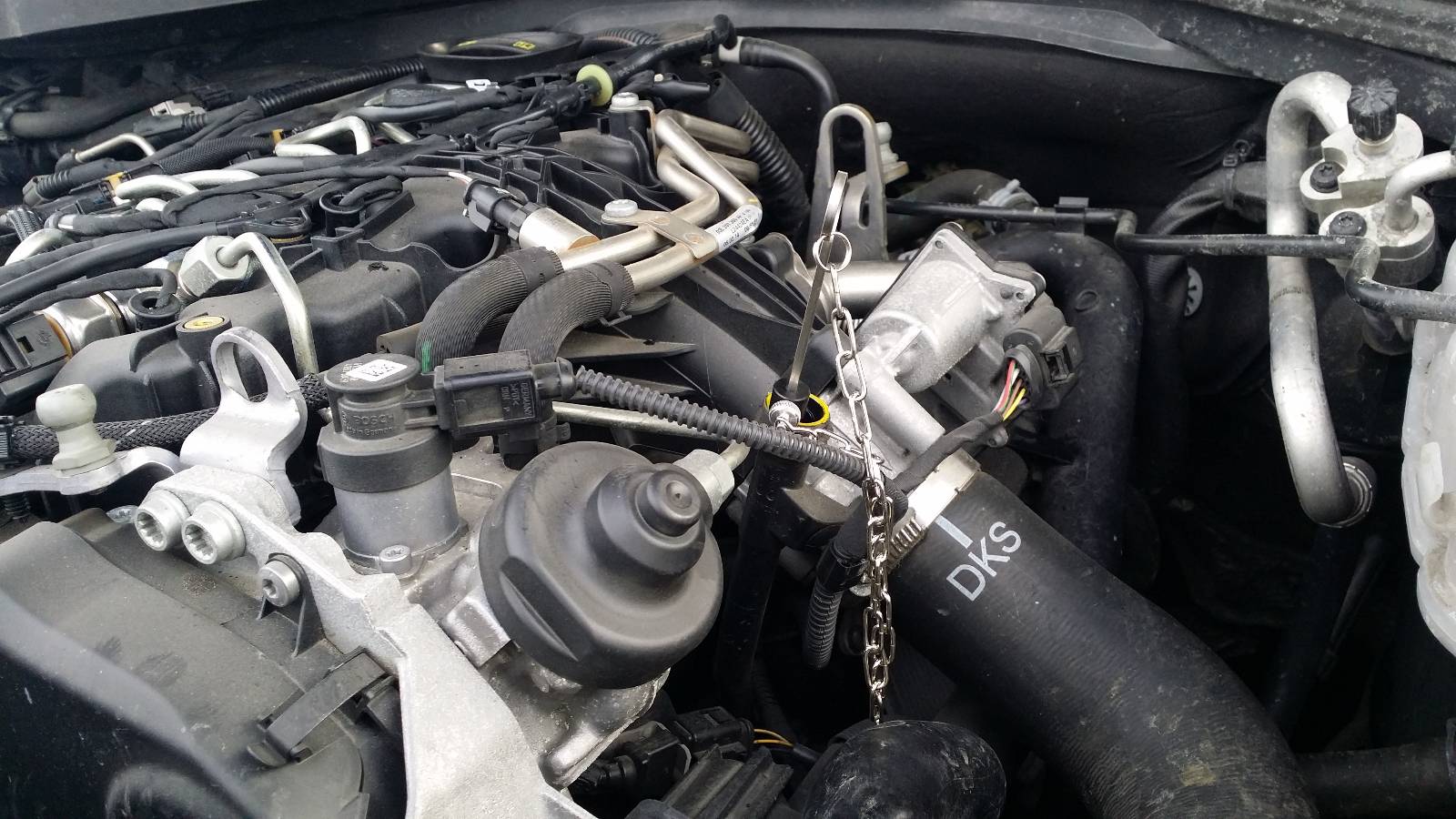

Я решил контролировать уровень масла по-старинке - проверенным щупом. Итак, что же собой представляет этот спец инструмент и с чем его едят?

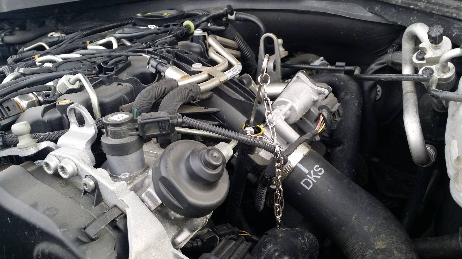

Сервисный щуп применяется для контроля уровня масла при текущем обслуживании двигателя или после замены датчика уровня масла. Оригинальный номер сервисного щупа VAG T40178. Я приобрел полный аналог оригинального special tool от производителя JTC. Номер для заказа JTC4824. Сделан в Тайване, упакован в пакет с картонным клапаном сверху.

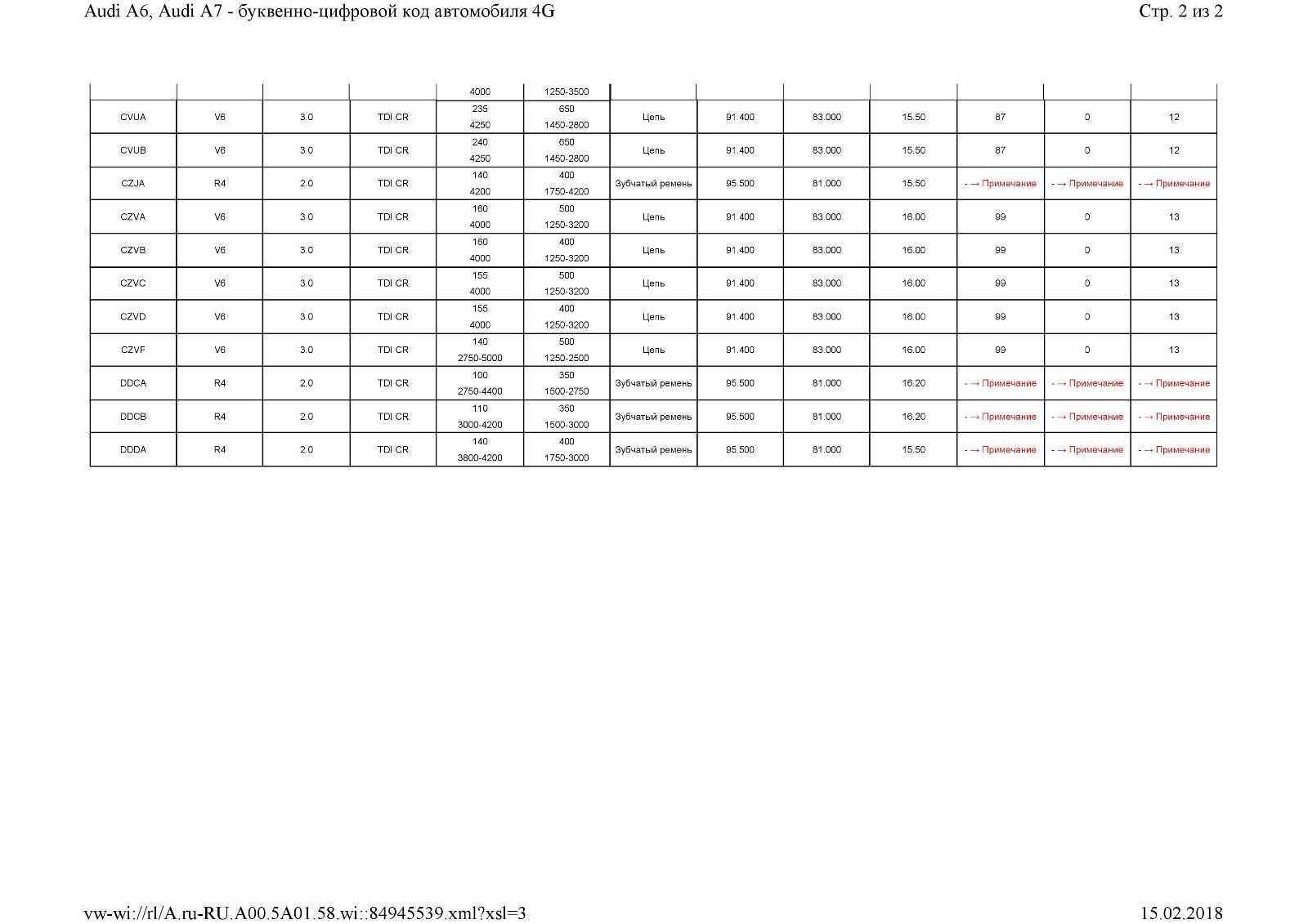

Линейка в верхней и нижней части. В верхней части скользящая муфта с фиксатором, закреплена цепочкой на ручке щупа.

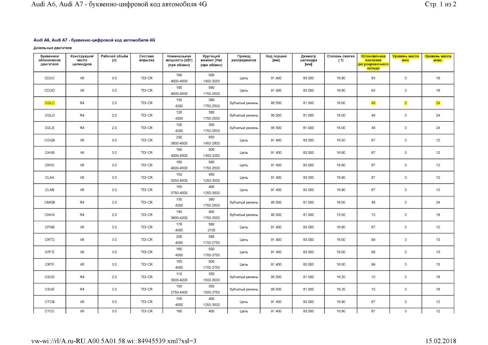

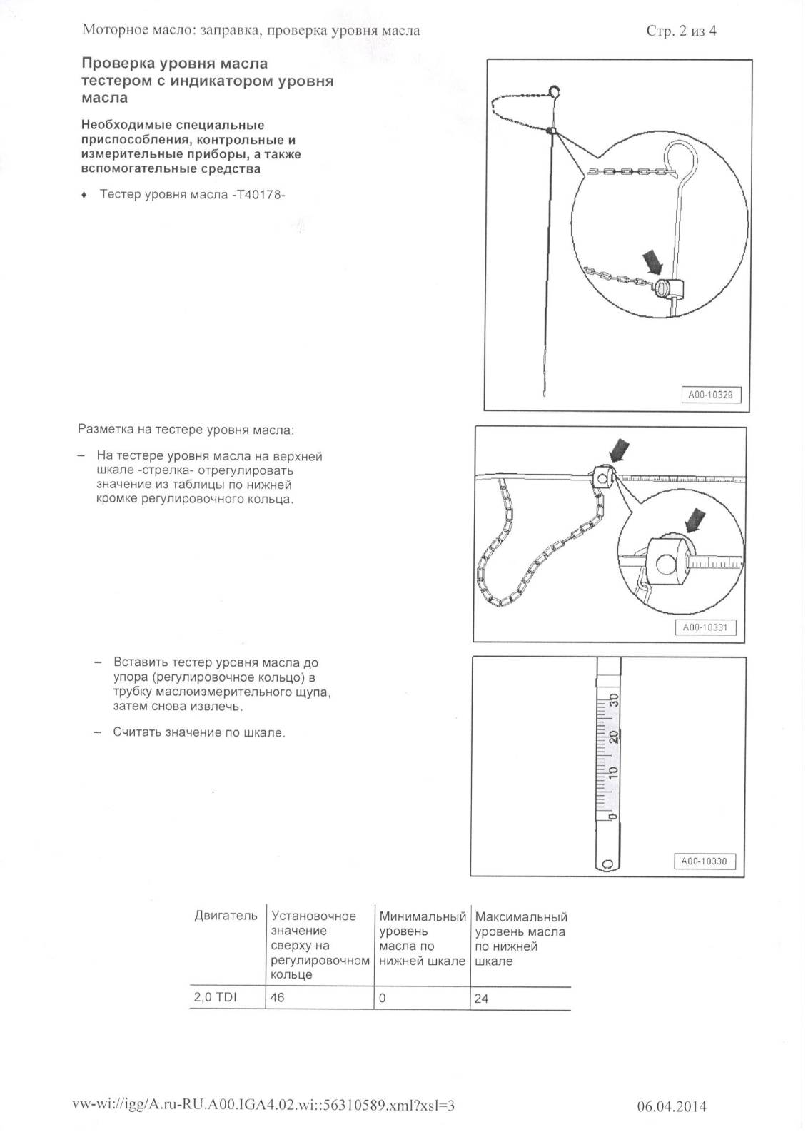

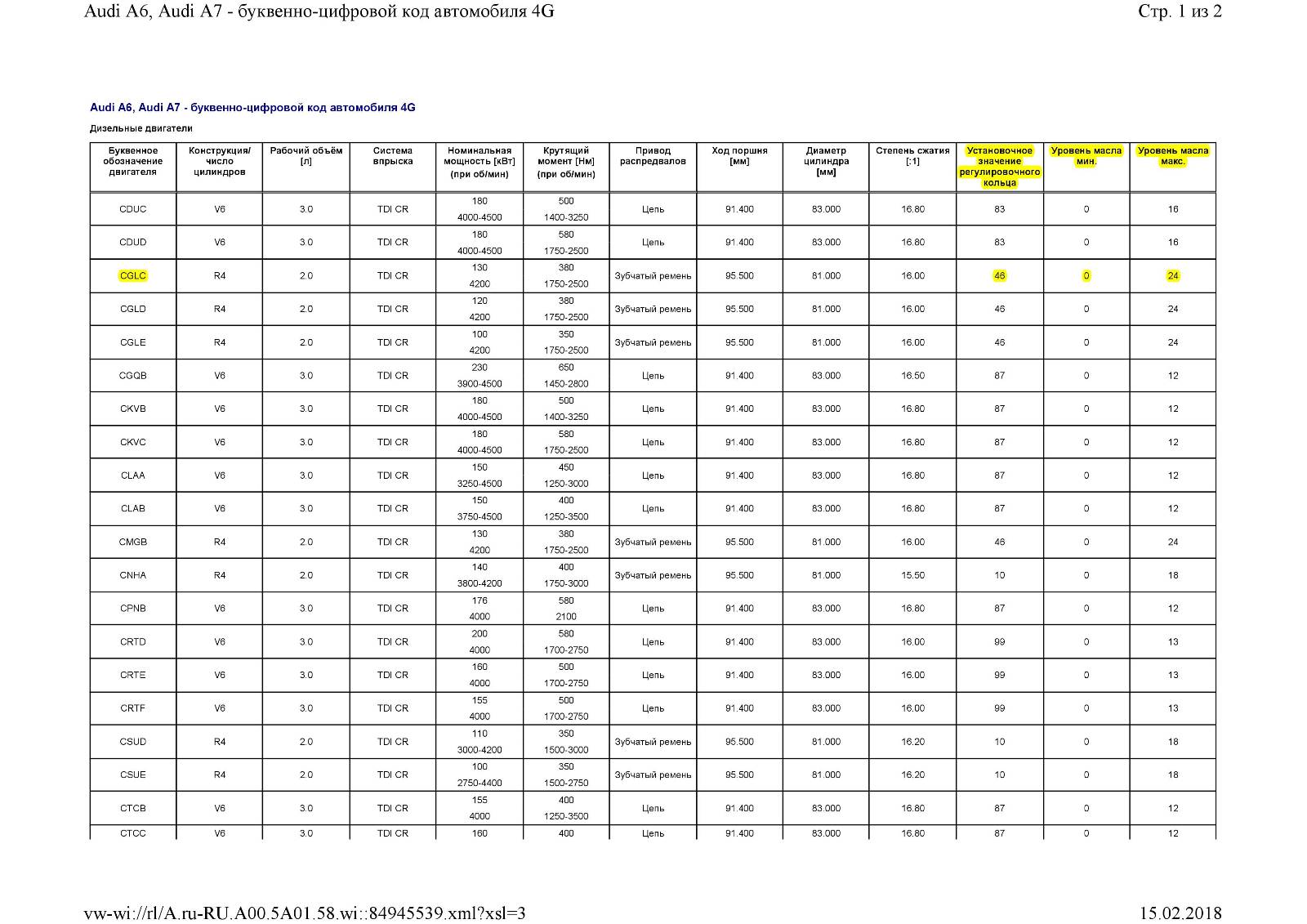

Чтобы воспользоваться спец инструментом необходимо знать контрольные значения от производителя авто. Открываем ELSA и находим такую таблицу "Технические характеристики двигателей Audi A6, Audi A7 (4G)":
По своему мотору выделил значения желтым маркером.

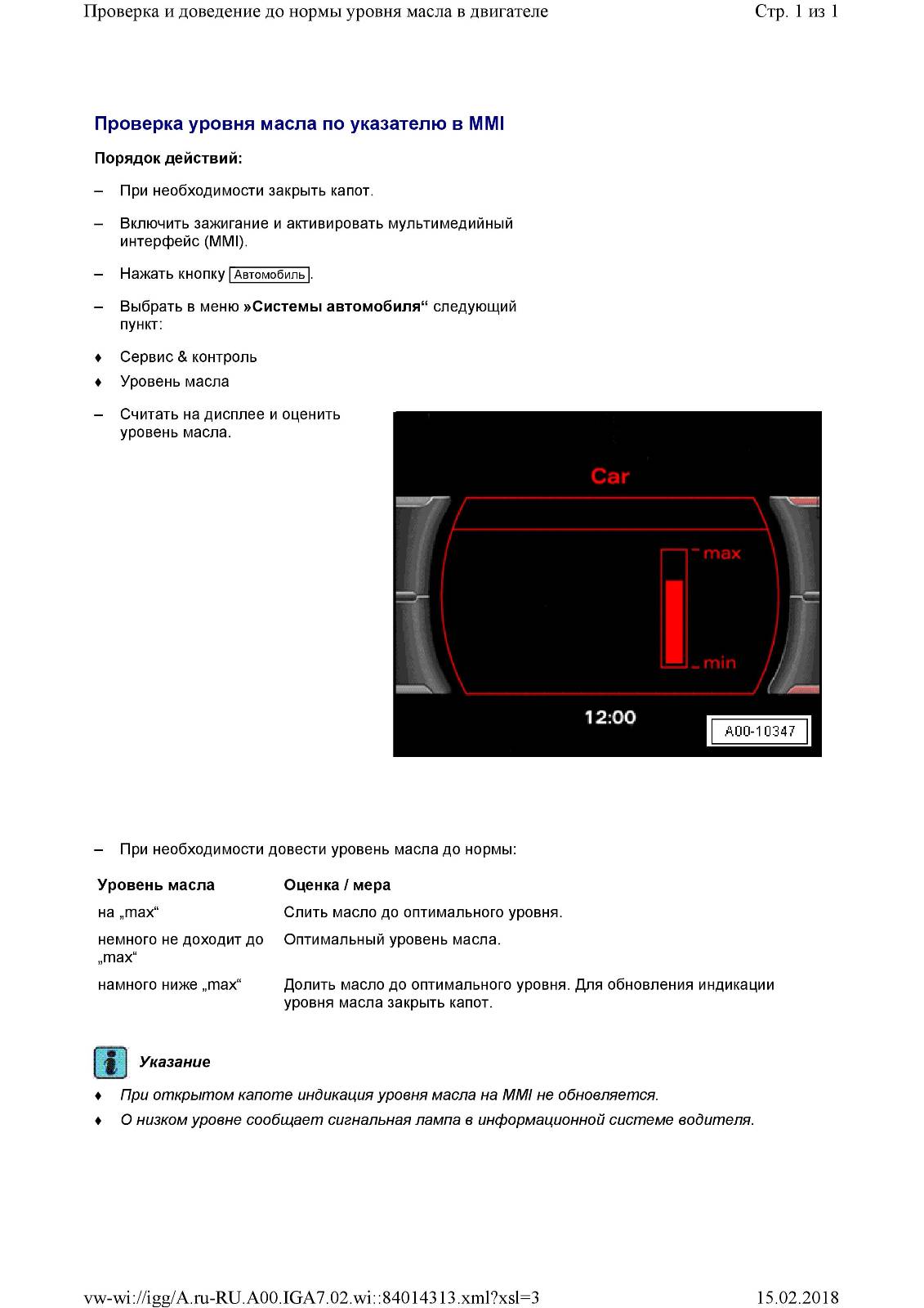

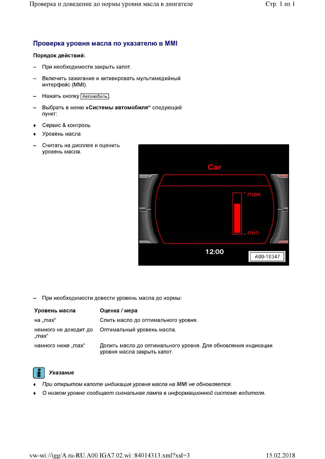

Дальше следуем инструкции из ELSA:

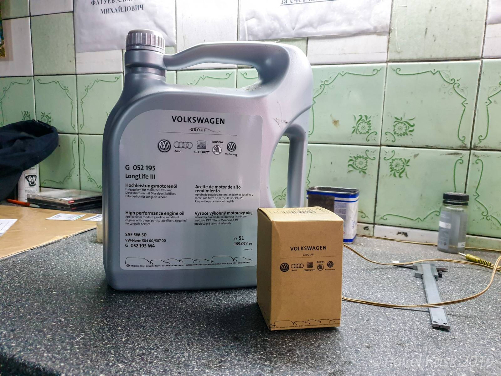

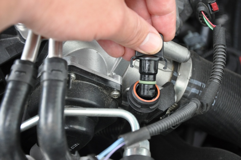

Вооружившись всем этим я поехал менять масло.

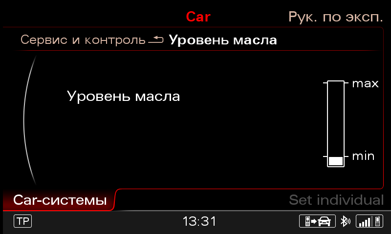

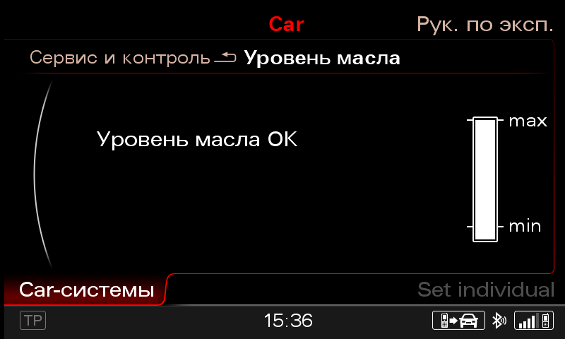

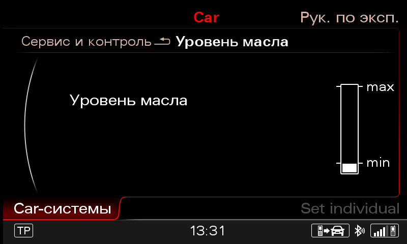

На экране MMI электронный уровень был на максимуме. Перед началом работ замерял сервисным щупом уровень:

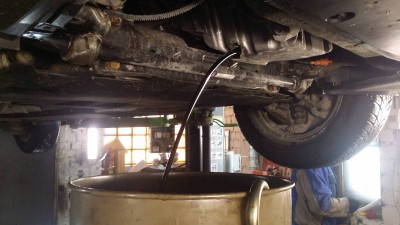

Слили масло:
Заменили фильтр, заправили маслом. Залил 4,5 литра. По сервисному щупу значение было 14. На экране БК - "min":
Покатался немного и долил почти все оставшееся в канистре. В итоге залил почти 5 литров. Компьютер показал "max":
Сервисный щуп показывал тоже максимальное значение - около 24.

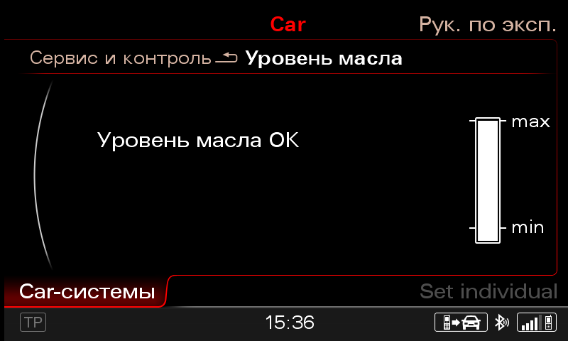

Слили масло:

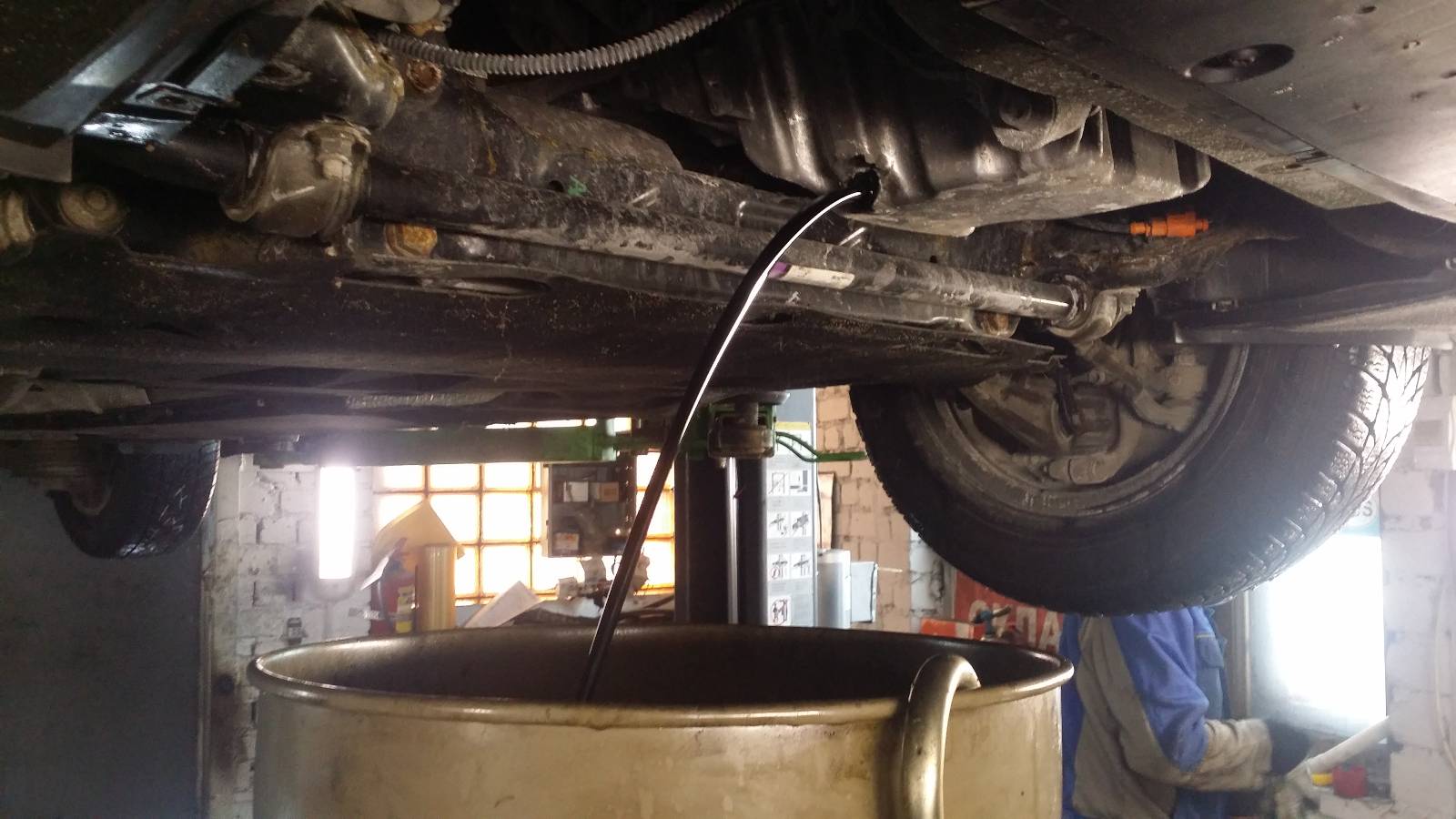

А почему сливали, ведь Макс настоятельно рекомендует отсасывать?
- Сообщений: 19177
Сервисный щуп, проверка уровня масла в двигателе Audi A6 C7 (4G)

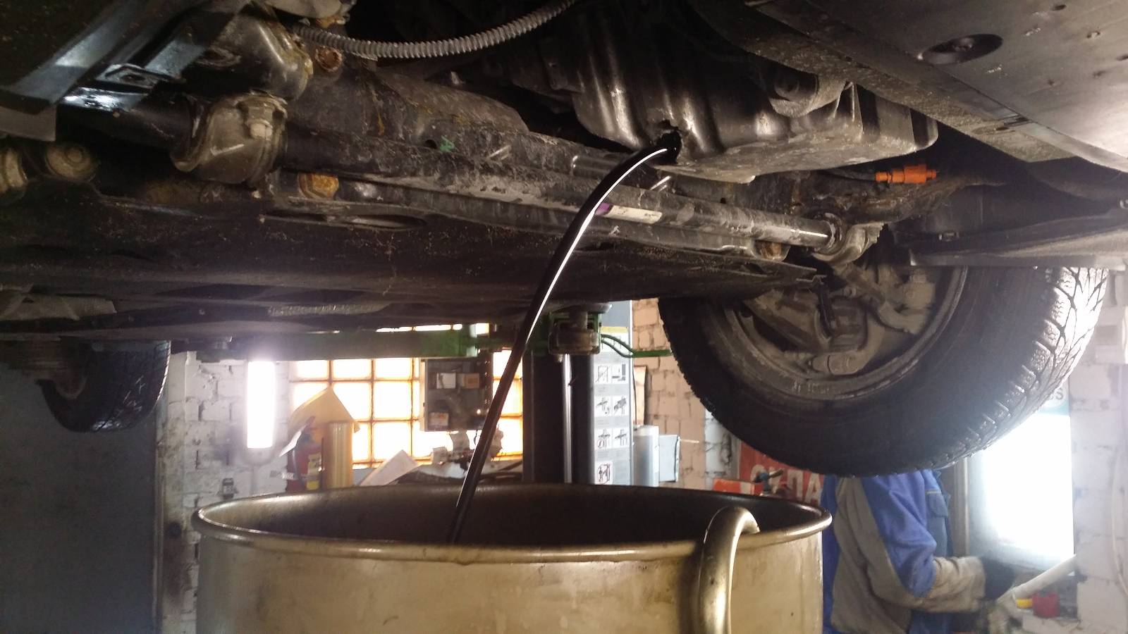

Мое пожелание.
Производитель никак не регламентирует способ замены масла, в официальных процедурах присутствуют оба: слив через пробку в поддоне, высасывание через трубку масляного щупа.
В Ауди А6 С7 2.0TDi очень удобно сделано все для замены масла методом слива:
- снимается только передняя часть защиты (в предыдущем поколении приходилось снимать всю шумоизоляцию под двигателем и коробкой);
- форма поддона сделана так, что имеет углубление в передней части, куда стекается все масло и именно там установлена сливная пробка.

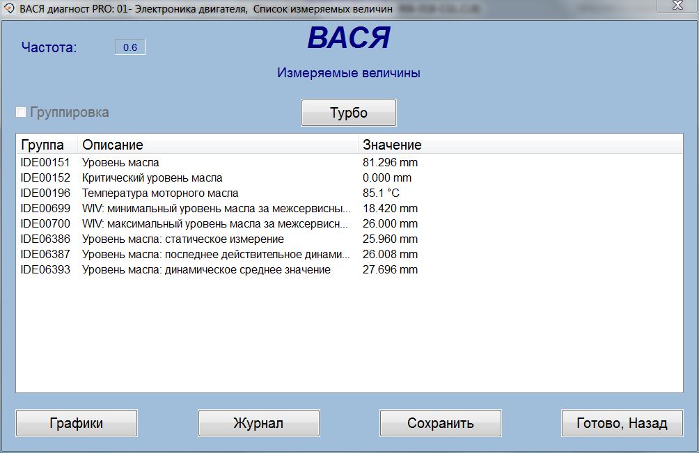

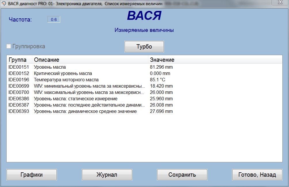

Сегодня была очередная замена масла - откатал 15.000 км.

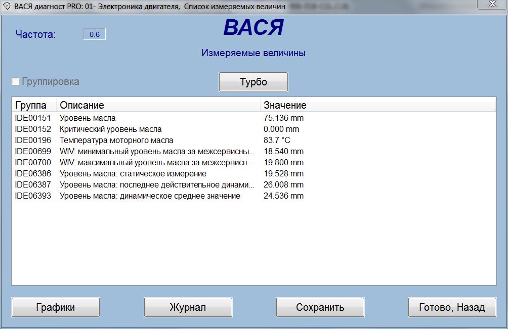

Сервисный щуп ДО замены показывал уровень 22 мм. Вася диагност выдал такую информацию ДО замены:
Залили 5 литров масла, завели, замерили уровень сервисным щупом - 24 мм. Прокатился по городу и опять подключил диагностический адаптер:
На экране MMI уровень ОК.

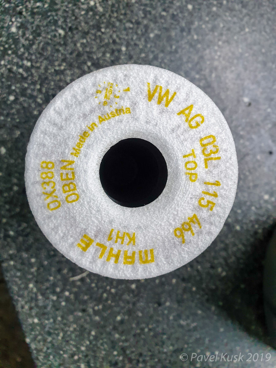

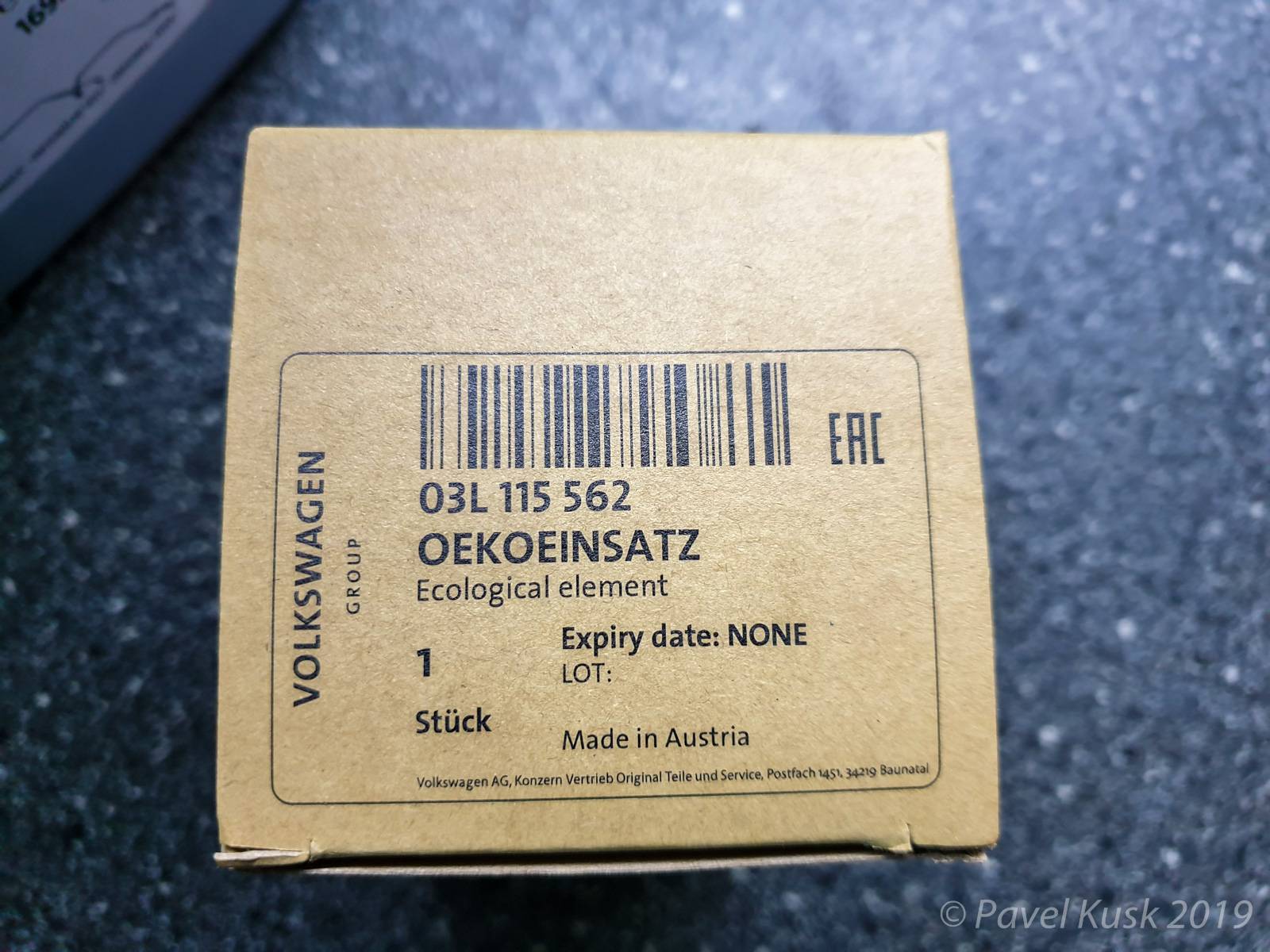

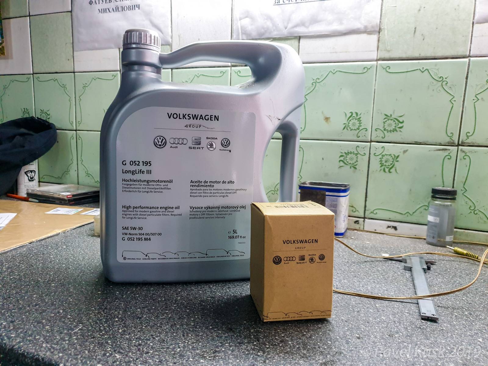

Ласточка уже перешагнула, если так можно сказать об авто
, рубеж в 150.000 км. Очередной масляный сервис был выполнен. Масло и фильтр - оригинал VAG, скорее всего ))) :
Масло откачали через щуп и вышло почти 5 литров. Уровень за 16.000 км пробега не изменился ни в большую , ни в меньшую сторону. Залили 4,6 литра и я покатался немного. Сервисный щуп показывал значение 14, экран MMI - чуть выше середины. Утром на следующий день прогрел масло, замерил уровень и долил остаток. В итоге 5 литров залито, на MMI - верхний уровень, по щупу - 20.
Работа по замене масла и масляного фильтра - 18 BYN.
