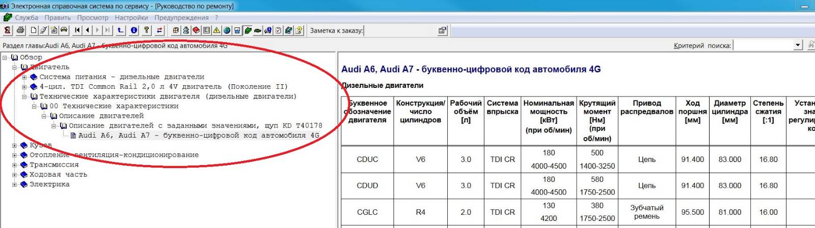

Добрый день! Подскажите пожалуйста, где в ELSА найти эту таблицу со значениями для сервисного щупа ("Технические характеристики двигателей Audi A6, Audi A7 (4G)":) только для мотора CAVA от Audi s5 4.2 FSI?

NoNeek писал(а):Источник цитаты где в ELSА найти эту таблицу

Сервисный щуп, проверка уровня масла в двигателе Audi A6 C7 (4G)
Да!!! Нашёл, спасибо!

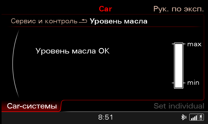

Сегодня менял масло. Пробег с предыдущей замены составил 16.141 км
Машинка очень просилась на замену масла:

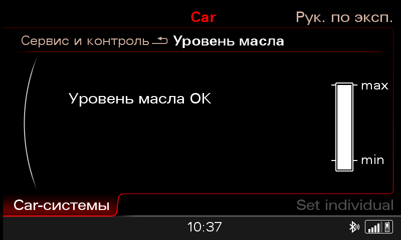

Перед сливом масла проверил по традиции уровень двумя предусмотренными производителем способами.

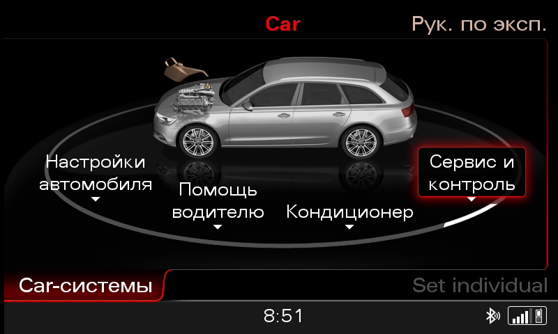

В меню MMI идем в Car-системы -> Сервис и контроль -> Уровень масла:
Потом открываем капот, снимаем пластиковую декоративную накладку и находим отверстие для щупа. Сервисным щупом я намерял 22 мм. Заливал судя по сообщениям в этой теме до отметки 20 мм. Наверное потом еще подлил до нормативных 24. В итоге снова крупного расхода масла от замены до замены не замечено, за весь период не подливал его, хотя в последнем путешествии скорости доходили до 190 км/ч по европейским дорогам.
Масло сливал в этот раз через пробку. Сколько слилось не замеряли.
Залили чуть больше 5 литров постепенно и после поездки по городу произвел снова замер уровня двумя способами:
По щупу 25 мм.
Машинка очень просилась на замену масла:Перед сливом масла проверил по традиции уровень двумя предусмотренными производителем способами.
По щупу 25 мм.

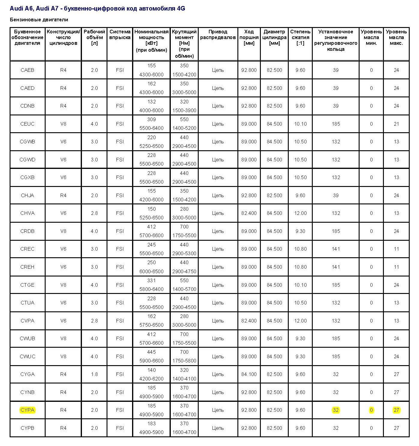

Alexander, тебе для информации данные по твоему мотору (выделил желтым):

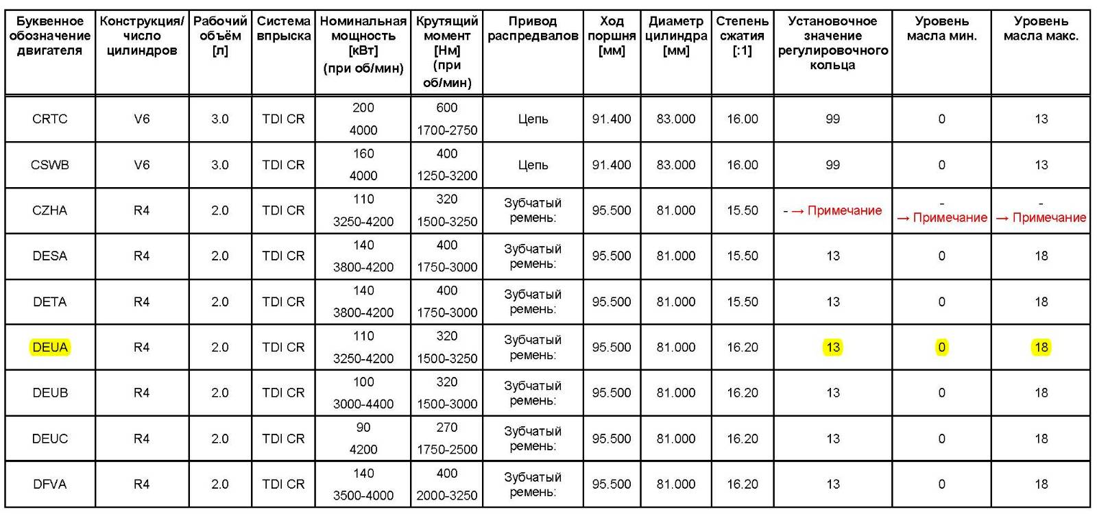

Паша, может поможете, нужна такая таблица для мотора 2.0 TDI DEUA (150ps)?
- Сообщений: 19176
popoff77, пожалуйста:
