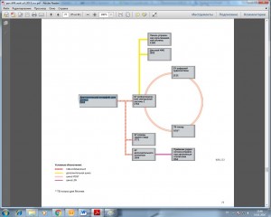

Сеть обмена данными
Блок управления электронной информационной системы 1 J794 во всех исполнениях и вариантах MIB подключён к диагностическому интерфейсу шин данных J533 по шине CAN-Infotainment. CAN-Infotainment представляет собой высокоскоростную шину со скоростью передачи данных 500кбит/с. Дисплей MMI J685 и панель управления E380 впервые соединены с блоком управления электронной информационной системы 1 J794 по отдельной шине CAN. Это также высокоскоростная шина со скоростью передачи данных 500 кбит/с.
Если в автомобиле дополнительно устанавливается ещё какой-либо блок управления системы Infotainment, например усилитель Bang & Olufsen, то система дополняется шиной MOST.
Тем самым в одном автомобиле впервые могут быть установлены шины CAN-Infotainment и MOST одновременно.
Шина MOST представляет собой оптическую шину типа MOST150 со скоростью передачи данных 150 Мбит/с. При этом ведущим системным и диагностическим устройством шины MOST является блок управления электронной информационной системы 1 J794.
В результате наличия шин CAN-Infotainment и MOST разрыв кольца шины MOST больше не ведёт к полному отказу MMI, все функции, выполняемые непосредственно в самом J794, сохраняются. Но, например, воспроизведение звука через установленный внешний усилитель при этом происходить не будет.

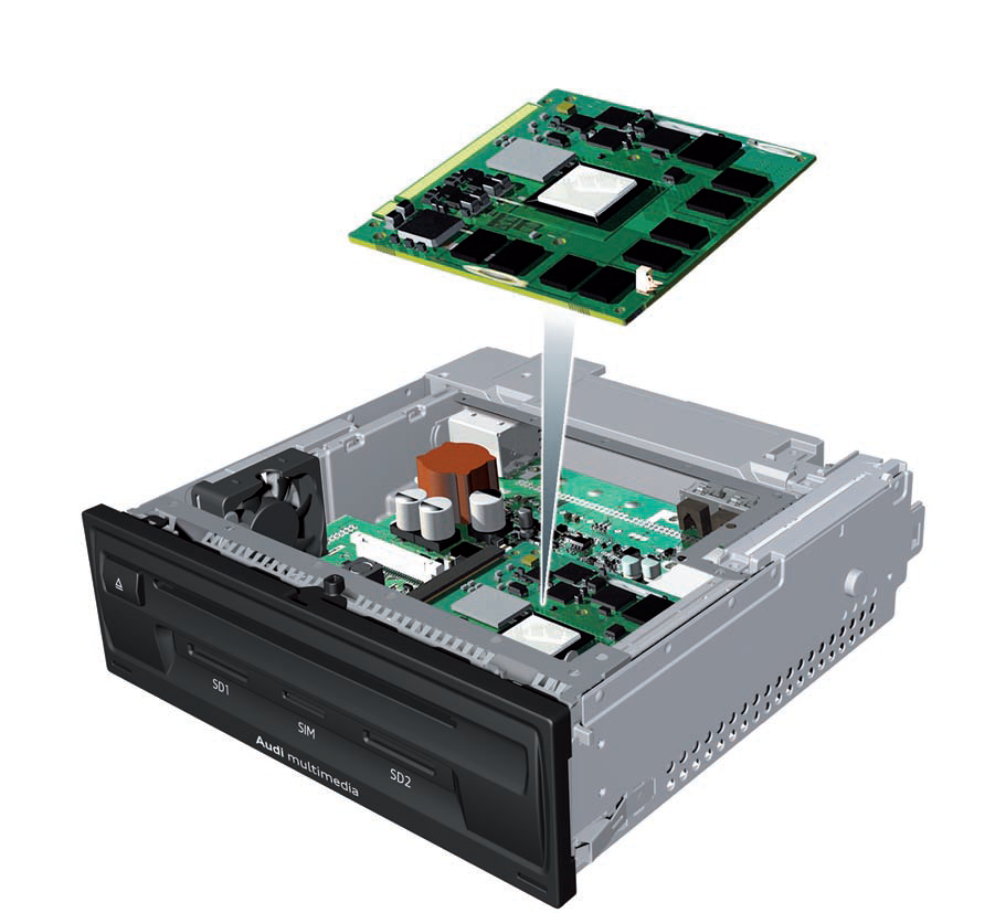

С этой целью в основу блока управления электронной информационной системы 1 J794 была положена модульная концепция. Это означает, что для будущих поколений блоков управления разрабатывать полностью заново потребуется только отдельные, требующие модернизации части. Другие же узлы, не подверженные таким быстрым изменениям, то есть, например, радиотюнер или звуковой усилитель, могут оставаться неизменными.
Упрощая, можно сказать, что в БУ электронной информационной системы 1 обновляться будет только его «компьютер» (плата MMX). Сама плата MMX (Multi Media Ехtension) на Audi A3 ’13 оснащается двухъядерным процессором фирмы Nvidia — Tegra T20 с тактовой частотой 1,2 Гц.
Последующие обновления платы MMX можно сравнить с заменой материнской платы и графической карты в домашнем компьютере, которые сразу делают его «быстрее».
