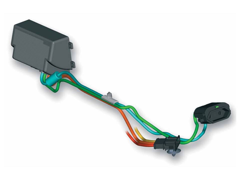

Есть оригинальный аксессуар VAG 8K0 907 155H/ который преобразует 12V в переменный ток 230V частотой 50Гц. Максимальная мощность -150W/ (На короткий промежуток времени (ок. 2 минут) могут подключаться приборы с максимальной мощностью 300 Ватт.)
Устанавливается опционально. Код 9Z3.
Внешний вид - ТУТ

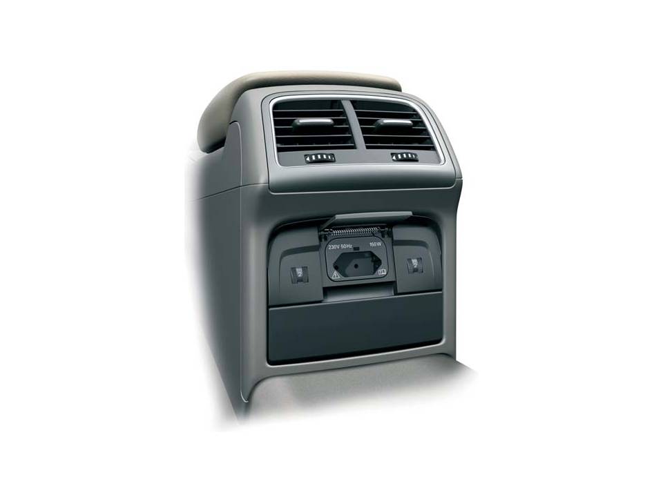

Располагается - №12 на схеме
Европейская розетка оснащена механизмом защиты от доступа детей. Ток питания подаётся, только если европейский разъём полностью вставлен в розетку. Светодиодный индикатор на розетке информирует о рабочем состоянии. Зелёное свечение индикатора сигнализирует о том, что розетка отдаёт ток в нагрузку. Мигающий красный свет сигнализирует о неисправности. Это может быть вызвано продолжительной отдачей мощности 150 Ватт (отключение при перегреве) или при отдаче мощности, превышающей 300 Ватт (размыкание при перегрузке).
Наличие данного аксессуара, позволит воспользоваться различными устройствами работающего от данного типа питания.
Необходимо обратить внимание на вид штекера/вилки вашего прибора (т.к. подходит только определенного типа) и на мощность.

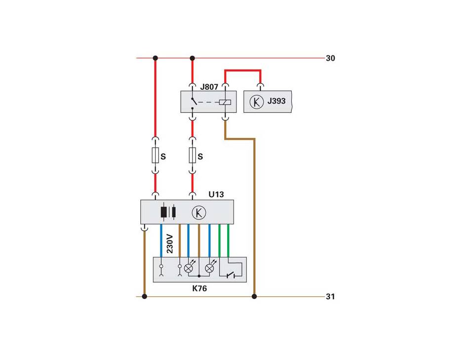

Инвертор
Для создания напряжения переменного тока 230 Вольт устанавливается инвертор, который является несъёмной деталью, соединённой с розеткой. Он находится в центральной консоли. Преобразователь не создаёт „стандартное“ синусоидальное напряжение, как в сети 230 Вольт, а генерирует
близкие к синусоиде прямоугольные импульсы. Тем не менее, для некоторых электропотребителей (например для фонарей с люминисцентными лампами) требуется только синусоидальное напряжение переменного тока, и поэтому они не могут работать от такой розетки.
Механизмы защиты инвертора с розеткой 230 Вольт:
– крышка на розетке;
– встроенный механизм защиты от доступа детей (с микровыключателем);
– встроенные механизмы защиты от перегрева и перегрузки (автоматическое включение после охлаждения);
– двойная изоляция проводов 230 Вольт;
– узел 230 Вольт не имеет гальванической связи с кузовом автомобиля.
Варианты инвертора:
– 230В/50 Гц для Европы;
– 115В/60 Гц для Северной Америки;
– 100В/50 Гц для Японии.
Принцип действия
Инвертор и розетка 230 Вольт работают только при включённом зажигании и только в том случае, если нажат микровыключатель, встроенный в розетку.
Микровыключатель нажимается при подключении к розетке европейского разъёма. Кроме подключения к проводам клемм 30 и 31 инвертор ещё
соединяется с управляющим проводом, идущим от реле розеток J807. Этот управляющий провод проводит ток при переключении реле J807. Сигналы управления на это реле поступают от блока управления систем комфорта J393 после включения зажигания. Предохранители и реле розеток J807 установлены в блоке реле и предохранителей в багажном отсеке справа. В правой части багажного отсека находится и центральный блок управления систем комфорта J393.
Схема подключения:
Обозначения на схеме:
J393 центральный блок управления систем комфорта
J807 реле розеток
K76 розетка с контрольной лампой
U13 инвертор
Вся информация из SSP 409 - страницы 60-61
