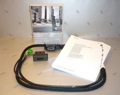

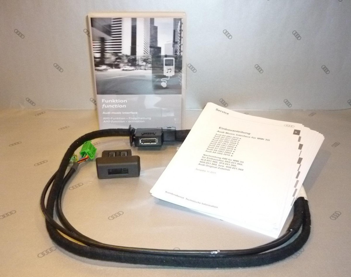

AUDI A6/A8 - уже в базовой комплектации имеют панель управления MMI на центральной консоли./ Блок управления - совмещенный с СD/DVD проигрывателем, расположен в вещевом ящике.
Для авто. в которых установлена система MMI 3-го поколения доступен следующий комплект AMI :
Audi A4,S4 - Limousine,Avant,Allroad c 2010 г.в.
Audi A5,S5 Coupé с 2009, Audi A5,S5 Cabriolet,Sportback c 2010 г.в.
Audi Q5 с 2009 Audi SQ5 с 2013
Audi Q7 (4L) c 2010 г.в.
Audi А6 (4G) c 2010, Audi А6 (4F) c 2009
Audi А7 (4G) c 2010
Audi А8 (4E) c 2009, Audi А8 (4H) c 2010
Оригинальные номера комплекта следующие:
VAG 8К0 051 960 (для А4/А5), VAG 4L0 051 960 (для Q7), VAG 4F0 051 960 (A6 4F), 4G0 051 960 (A6 4G), 4H0 051 960 (A8 4H)
Цена комплекта- около 240 евро.
Внимание: Данные комплекты подойдут вашему авто, если у вас установлена одна из следующих комплектаций MMI:
7Q1 MMI / MMI Radio plus
7Т2 MMI Навигационная система (DVD навигации)/ MMI Navigation
7T6 MMI система навигации плюс (навигация HDD)/ MMI Navigation plus
Место установки- установки вещевой ящик. Ни каких дополнительных блоков, докупать не требуется (как в mmi 2-го поколения).
После установки, требуется активация через скрытое инженерное меню MMI.
Внимание: При активации установленного AMI, штатно установленный вход AUX (актуально для А4,А5), станет не активным.
Дополнительно, для подключения внешнего устройства к активированному входу AMI, требуется купить кабель-адаптер (около 30 евро):

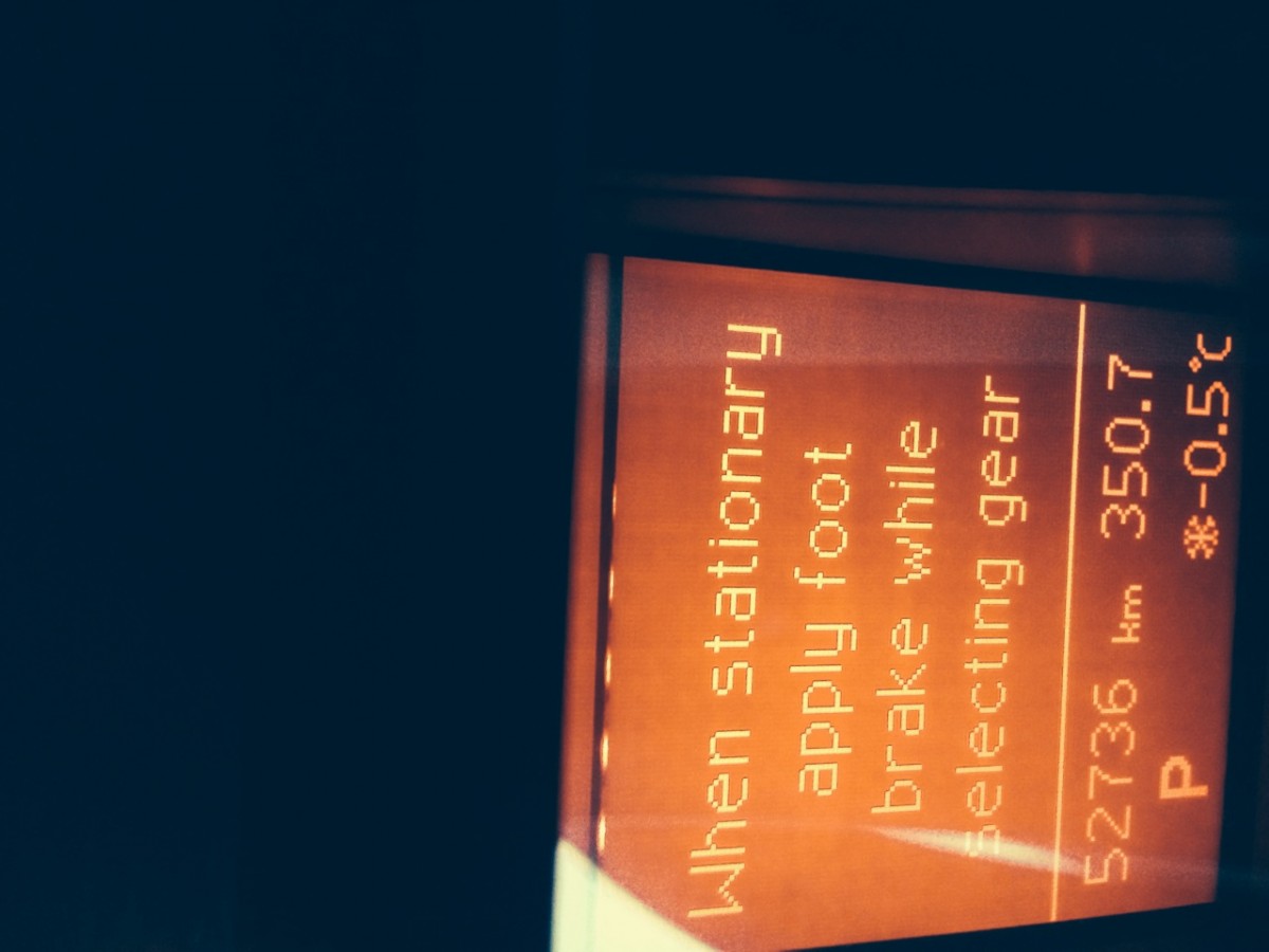

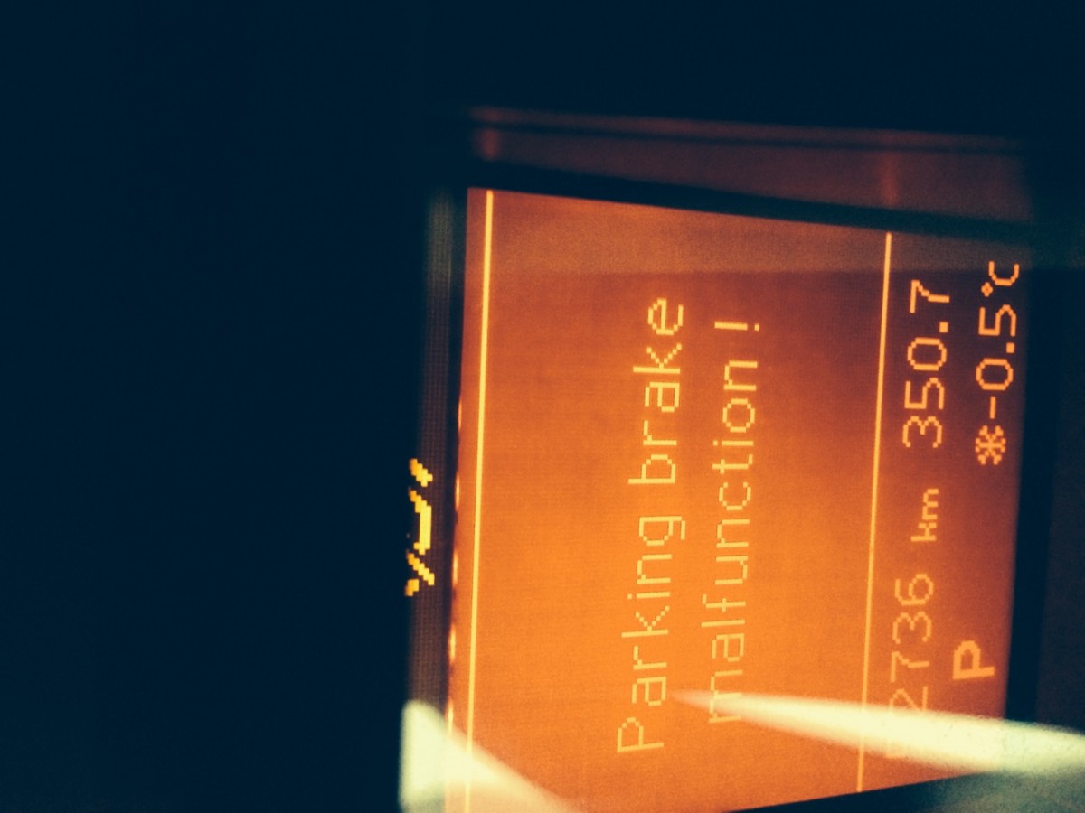

1. Информационное сообщение: для включения передачи нажмите на тормоз
2. Спущено колесо. Проверьте все 4 покрышки.
3. Неисправность ручного тормоза.
Slаw0k, в машинах с 2005 года все начинается с подключения компьютера.

Slаw0k, тему долго подбирал чтоб "запостить" ?![]()
Надо не надписи фотографировать, а информационные значки, что высвечиваются. По ним открываем книгу и читаем что случилось.
Дальше если по делу - если авто оборудована как у меня системой контроля давления в шинах - то она срабатывает когда давление опускается ниже заданного. К примеру она у меня однажды сработала когда заменил летние шины на зимние ( в летних давление выше чем у зимних) и новое значение не сохранил.
По ручнику, вероятней всего если им редко пользуешься - "подкорел" сейчас такая погода, что возможно подмерз и не хватило "сил развести колодки" - вот и выскочила ошибка.

Yusg, да это мне перед сном фото прислали . Испугались надписей
А я утром вспомнил и разместил уже не вникая особо в тему. Дико извиняюсь .Если мне придеться устранять это всё , то тогда уже и буду вникать серьезнее. По давлению в шинах может подскажешь как сохранить значение новое ? Или без компа никак ?! Проблема тоже после шиномонтажа вылезла. И переобували её на Серова , странно что даже не взглянули на ошибки датчиков давления.
А я утром вспомнил и разместил уже не вникая особо в тему. Дико извиняюсь .Если мне придеться устранять это всё , то тогда уже и буду вникать серьезнее. По давлению в шинах может подскажешь как сохранить значение новое ? Или без компа никак ?! Проблема тоже после шиномонтажа вылезла. И переобували её на Серова , странно что даже не взглянули на ошибки датчиков давления.Пока семь раз отмеришь - другие уже отрежут!

Я по поводу того что загорается неисправность ручника и ложится ESP и все это помимо свиста ступицы указывает на
то что подшипнику копец ... К сожалению , а может и к счастью я сам делаю ТО на своей машине , а Васи диагноста( так ведь взломанная прога ваговская называется) у меня нету поэтому и спросил . Спасибо за мат. часть)

есть такая программа "ваг ком" - как уже отмечено выше. При возникновении (появлении) ошибки в памяти она считывается и даются рекомендации, что необходимо проверить чтоб устранить проблему, вызвавшую появление ошибки. (это если на упрощенном языке). По железу (подшипники, амортизаторы, пружины, подвеска, квиризна дисков, кузова, и т.д. и .т.п. ошибок не бывает).Phaeton писал(а): так проясните продвинутые юзеры
Я не буду подробно описывать но по существу(если кратко)следующие - за электромеханический тормоз отвечает отдельный блок (ошибка по ручнику). Заходим в ваг-ком и читаем какие причины могут вызвать данную ошибку...
Как правило - это проблемы с колодками или тросом (сошлись - не разошлись и т.п.)
Касаемо ESP - так же отдельный блок. Под ним "ходят" и блоки ABS и блоки ручника и другие блоки связанные с тормозной системой. В общих чертах принцип работы основан на сравнении числа оборотов всех колес (число оборотов считывается датчиками на каждом колесе) и поворотом руля (угол поворота руля контролируется так же датчиком). Если какое-то колесо начинает вращаться со скоростью отличной от другого, при этом руль остается в одном и том же положении срабатывает ESP - колесо притормаживается. Т.е. это комплексная тормозная система.
Более чем уверен, что устранив проблему с ручником - у вас исчезнет проблема с ESP////
В любом случае, любой ремонт современной AUDI начинается с чтения ошибок. Чем меньше самодеятельности, тем дешевле обходится ремонт.
