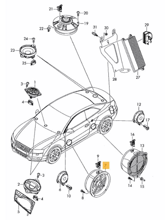

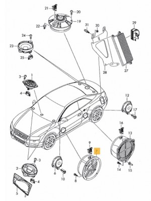

- Сообщений: 19177
Динамики в передней двери
Powel писал(а):Источник цитаты wauzzz8t58a043686
8T0 035 415 A Средне-/низкочастотный динамик передн. (№7 на картинке)
Ставился на следующие модели:
Audi A4/S4/Avant 2008-2015
Audi A4/Avant 2008-2015
Audi A4L 2009-2016
Audi A4/S4/Avant/quattro 2008-2015
Audi RS5 2010-2016
Audi A5/S5 2008-2017
