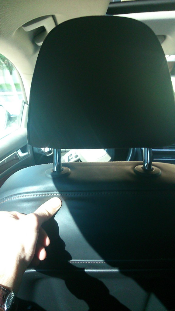

1. Садимся сзади за водительским сидением.
2. Максимально наклоняем спинку на себя.
3. Нажимаем и держим кнопку одной рукой как на фото, второй тянем на себя подголовник. (см. фото)
Фото кнопки "G"
Кнопка располагается прямо под швом, за левой опорой подголовника. Ни каких щелчков вы не услышите. Сама кнопка не прощупывается.

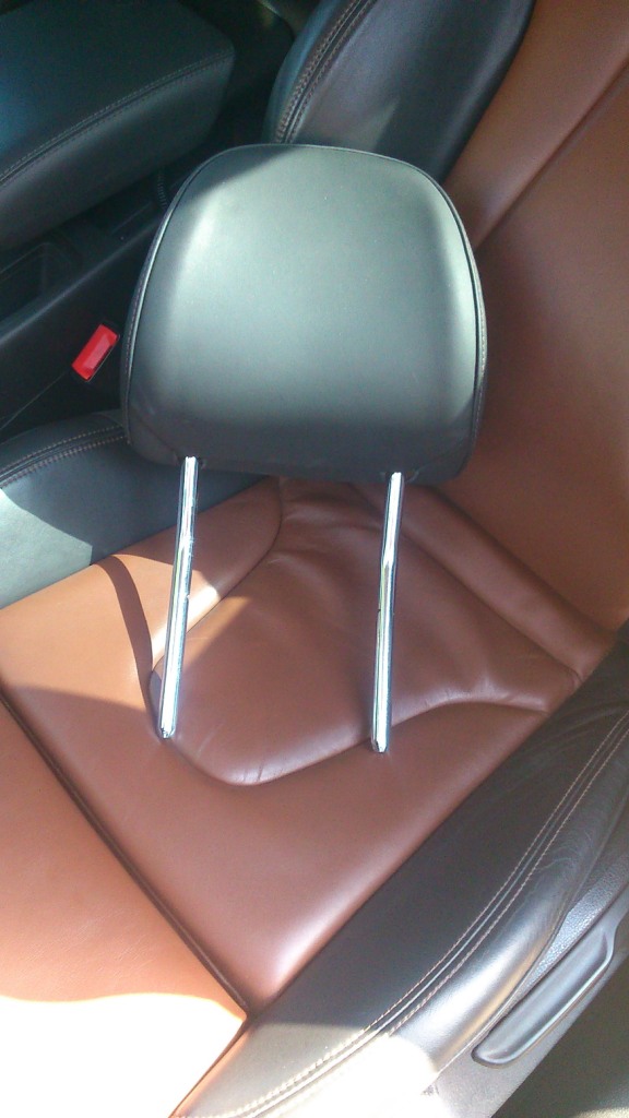

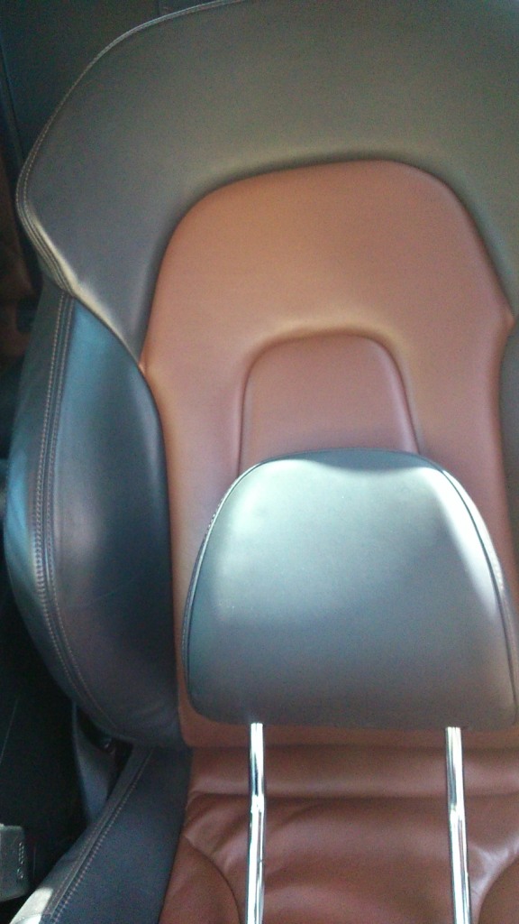

Сидение с снятым подголовником
Т.к. направляющие довольно длинные, приходится опускать спинку сидения назад, иначе вы не вытащите подголовник - он упрется в потолок.
Подголовник
