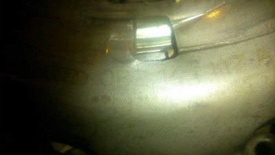

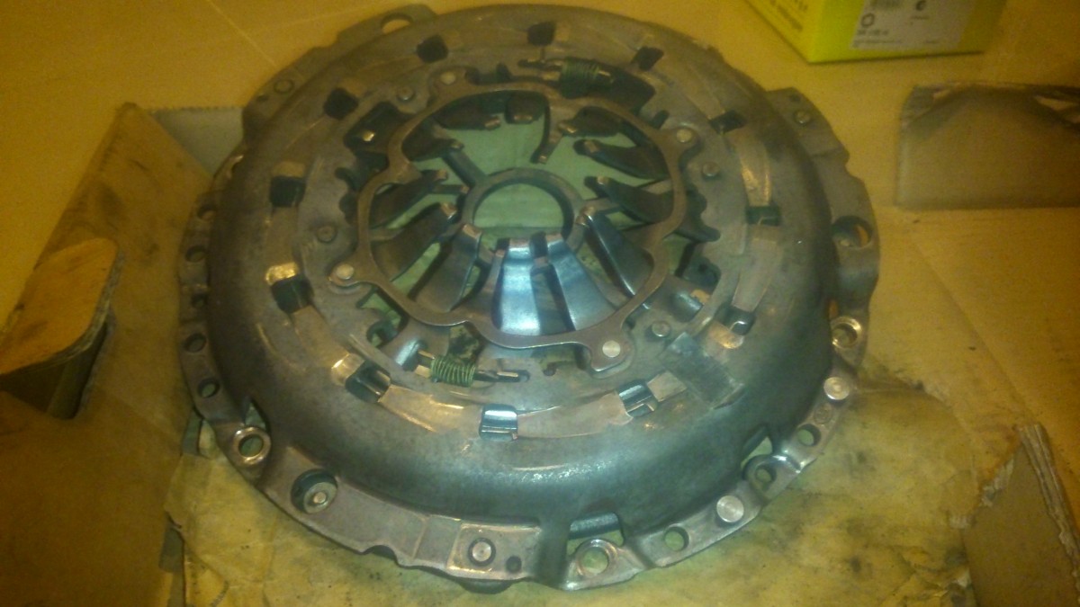

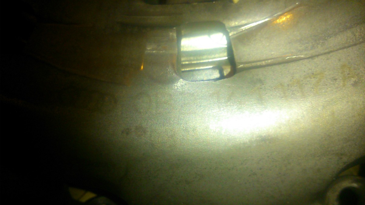

Нажимной диск
Нажимной диск

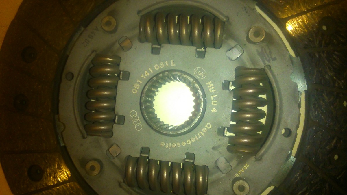

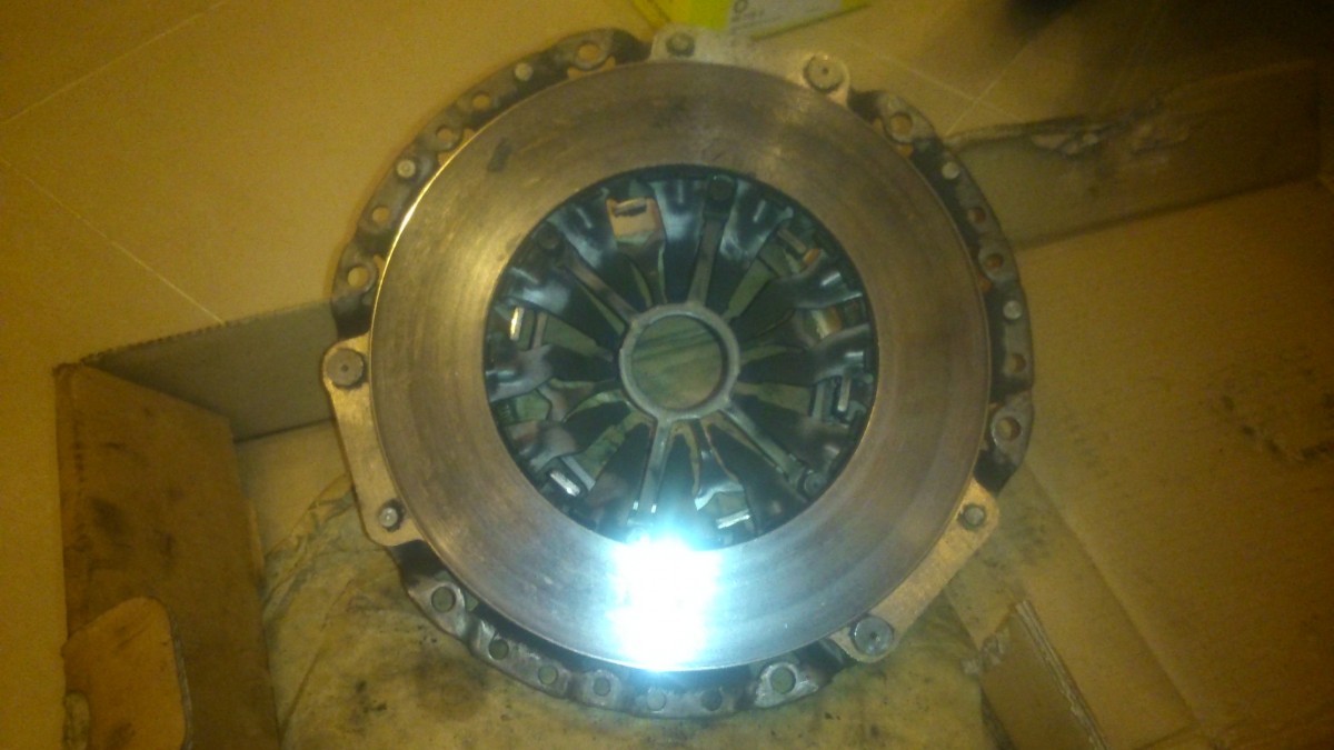

Корзина сцепления
VAG номер на корзине сцепления - не гравировка, а печать....
Корзина сцепления (с другой стороны)
Все запчасти "комплекта сцепления" имеют надписи гравировкой LUK/. Номера VAG нанесены лазерной/принтерной печатью.

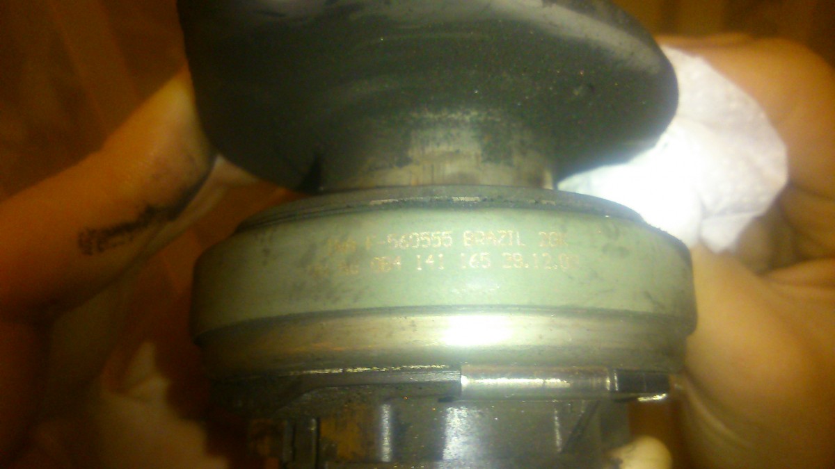

Так же стоит обратить внимание, что оригинальный выжимной подшипник - INA/ Когда купил аналог выжимного подшипника в коробке LUK находился так же подшипник с надписями INA////.

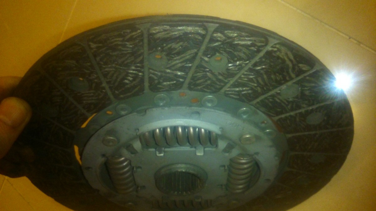

На фото вид и состояние всех з/ч виден. Как по мне особенных - очевидных отличий нет.
На поверхности корзины сцепления (в б/У) плоскость соприкосновения с диском сцепления практически гладкая - как отполированная. В новой корзине данная поверхность из мелких канавок.
Поверхность самого диска сцепления выполнена из материала напоминающее тормозные колодки, только с включением волокон... В старом диске поверхность меньшей толщины и очень гладкая. В новом соответсвенно больше толщина данного слоя и шершавая...
Визуально больше ни чего не заметил.....
