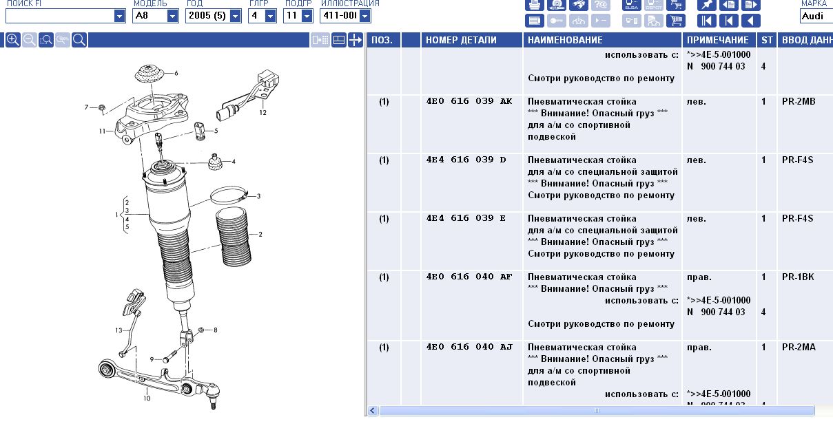

Кто подскажет одинаковые ли пневмоармотизаторы передние слево и справо?4.2 бензин BFM

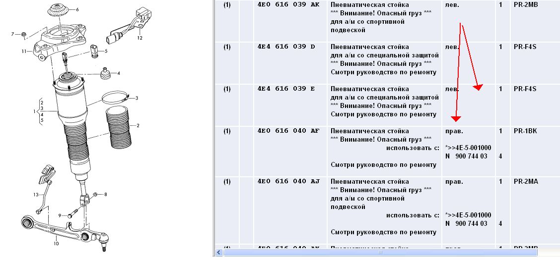

Сообщение DIA » 24 мар 2017, 17:21
Разные, это с 2006 года картинки в других думаю так же годах

Сообщение andrysechka » 24 мар 2017, 17:40
У меня 2005 год

Сообщение DIA » 24 мар 2017, 17:45
andrysechka писал(а):Источник цитаты У меня 2005 год
Да вы попали и надо было вам это :stars: Тоже самое одинаково все :yes:

Сообщение DIA » 24 мар 2017, 18:13
andrysechka писал(а):Источник цитаты В смысле попали???
В смысле разные они , левую на право не поставишь как и наоборот.

Сообщение andrysechka » 24 мар 2017, 18:16
Одинаковые, но для того, чтобы поставить право на лево, нужно раскрутить верхний болт и перевернуть чашку в другую сторону
