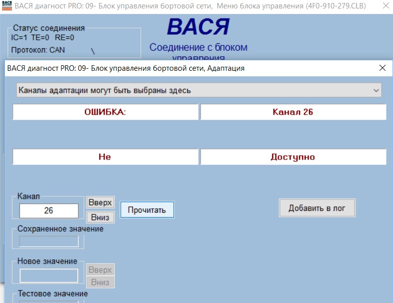

Омыватель.
Сообщение arkadz » 19 фев 2017, 10:05
Хотел изменить количество циклов очистки стекла между работой омывателя фар,получил см. фото, как быть?
Andrik
Сообщений: 496
Авто: а4 в8 1,8 TFSI
VIN: wauzzz8k18a029999
Омыватель.
Сообщение Andrik » 19 фев 2017, 10:41
Надо ввести код в закрытой группе
Отправлено спустя 1 минуту 31 секунды:
Попробуйте 20113. Или гугл в помощь)
arkadz
Сообщений: 42
Зарегистрирован: 26 мар 2011, 20:54
Авто: ALLROAD 3.2 FSI
Имя: Виктор
Откуда: г. Брест
Омыватель.
Сообщение arkadz » 19 фев 2017, 14:51
Так это с кодом, у меня код 12151.
