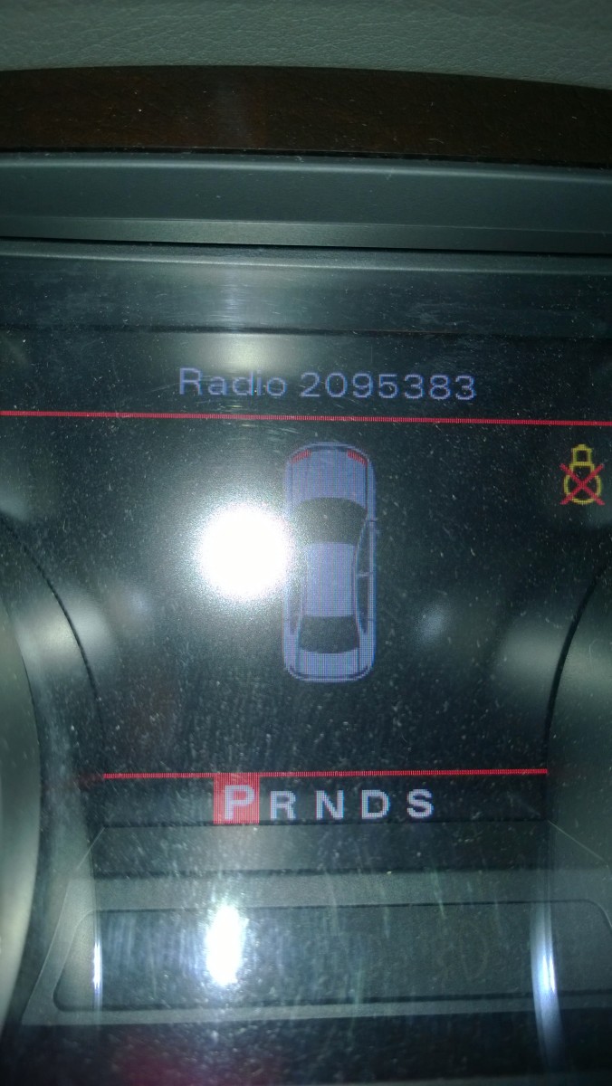

а8 2007г. Заменил в фарах лампочки на osram d2s, но на экране при включении света продолжает с писком появляется оранжевая перечеркнутая лампочка. Когда нажимаешь на приборке "check", красным горят открытые двери и передние фары. При это лампочки светят исправно.
Также не горит подсветка номера, но 1 болт не могу открутить (похоже стандартная проблема), соответственно не могу проверить не из-за этого ли ругается комп.
Попробовал подключить старенький шнурок, vag-com похоже ничего не видит, шнурок буду обновлять. Подскажите, что дальше делать?

Сообщение /loXmaTblй » 07 дек 2014, 19:55
Вот как выглядит на приборке
Добавлено спустя 1 минуту 35 секунд:
ДХО светят как положено, правда при включенном ближнем/дальнем свете горит только линза, а галогенка ДХО гаснет

Сообщение Yusg » 07 дек 2014, 23:26
/loXmaTblй писал(а):соответственно не могу проверить не из-за этого ли ругается комп.
у меня еще на старой A4B6 когда загорался значек перегоревшей лампы высвечивалась надпись на пару секунд на буржуйском где конкретно перегорела лампа.
Вторая причина, тоже из опытов с A4B6 - ошибка по лампе будет и в том случае если установлена лампа не соответствующего номинала, при этом она будет светить. (опыты замены сетодиодных ламп в подсветке номера - светодиоды светят но ошибка горит). В любом случае, если подсветка номера не "горит" - будет ошибка, не зависимо от того включены габариты или нет.

Сообщение /loXmaTblй » 08 дек 2014, 07:19
Yusg, ничего не пишет. Пикает, и показывает картинку, которую я выложил. Загорается при включении света. Про машинку создам попозже тему.

Сообщение /loXmaTblй » 08 дек 2014, 10:06
Ошибка была. 1 лампочка не горела (точнее сказать сначала горела фиолетовым, потом моргала вначале и тухла), вторая вроде светила неплохо. После замены обе светят хорошо. Правда если мне память не изменяет, при старых лампочках писало что-то как описывал Yusg, теперь же просто показывает картинку.

Проблема решена. Все оказалось до безобразия просто! Перегорели галогенки габаритов. Маленькую лампочку при включенных ДХО не было видно, поэтому и не обратил на нее внимания.
