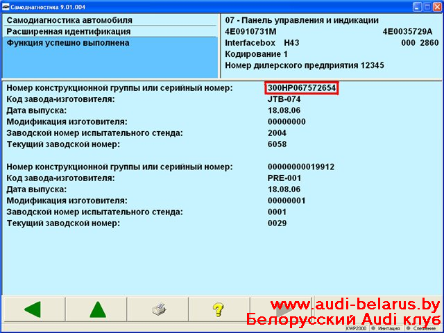

VAS'я
  1. Запускаем VAS'ю
  2. Заходим в "Самодиагностика" >> "07 - Панель управления и индикации" >> "001 - Идентификация (служба $1A)" >> "001.01 - Идентификация блоков управления (служба $1A)" >> "Расширенная идентификация"
  3. Переписываем 14-ти значный серийный номер
    Включение показа ТВ (TV) в движении
  4. Затем вписываем его в генератор кодов и получаем два логин-кода. Запоминаем их.
  5. Выходим в функции блока 07 и выбираем "015 - Право доступа" >> "015.02 - Security Access" и вводим первый логин-код, выданный генератором кодов >> Функция успешно выполнена (надпись в верхнем левом углу)

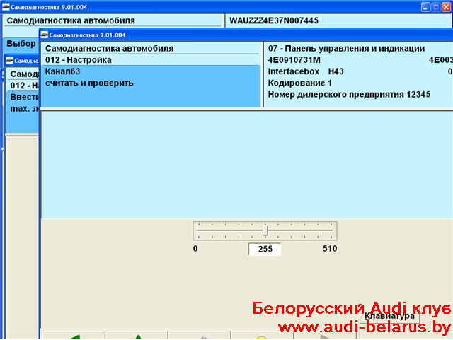

  6. Далее опять выходим в функции блока 07 и выбираем "012 - Настройка" вводим номер канала 63 и выставляем необходимое ограничение - 255
ВСЁ, НАСЛАЖДАЕМСЯ!
