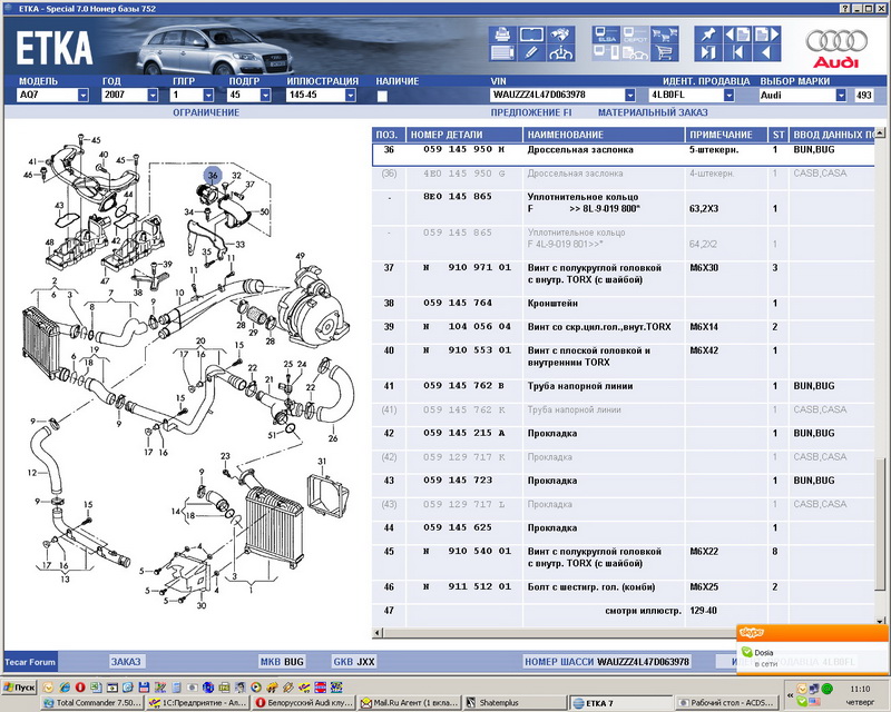

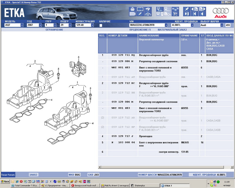

Сообщение M-racer » 28 апр 2011, 11:12
Maxxtro2, под дросселльными заслонками, которые часто летят на дизелях 3,0 понимается что именно?
Maxxtro2
Сообщений: 1024
Темы: 30
Сообщение Maxxtro2 » 28 апр 2011, 17:43
M-racer, под заслонками понимается - впускной коллектор (их 2), на втором рисунке - воздухозаборная труба. Про первый рисунок я уже писал ранее - это от трубки рециркуляции ОГ, и сам серводвигатель в ней более грамотнее - он без тяг.

Сообщение M-racer » 28 апр 2011, 18:02
Maxxtro2, что-то не понял, 059145950h это она?
Maxxtro2
Сообщений: 1024
Темы: 30
Сообщение Maxxtro2 » 28 апр 2011, 23:42
Maxxtro2, 059145950h это
M-racer
Сообщений: 1180
Авто: A6 2,5TDi AYM, AFB
Откуда: Минск/Ивье
Сообщение M-racer » 29 апр 2011, 09:39
Maxxtro2, понял, ато знакомому на ауди надиагностировали заслонку дроссельную, я ему купил, а сейчас сомневаться начал... значит правильно купил
