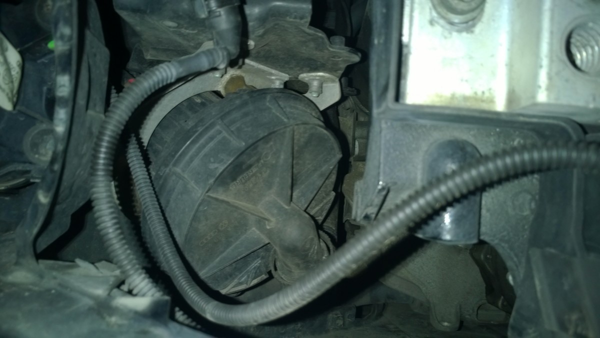

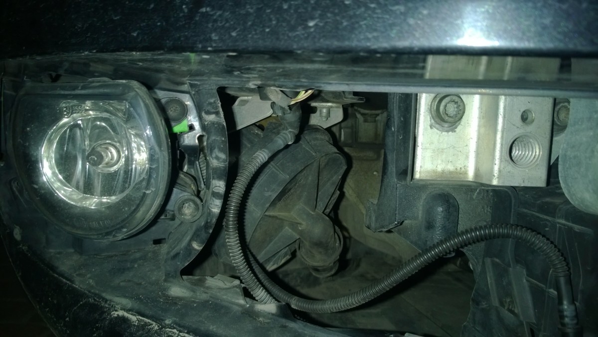

Сообщение /loXmaTblй » 07 мар 2015, 09:54
Определили что гудит. Вентилятор стоит прямо под воздуханом, очень похож на вентилятор подачи вторичного воздуха на катализаторы в пасцате. Его как-то програмно можно отключить?
Сообщение bykot » 07 мар 2015, 13:45
/loXmaTblй,ВВ он и есть. знаю что его отключаются при прошивке на евро 2. Но ВагКомом вроде никак. Но опять же советую проверить реле. Ну и без него скорее всего расход может поболей быть при прогреве. но это пару мин, больше он не работает
