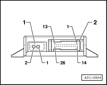

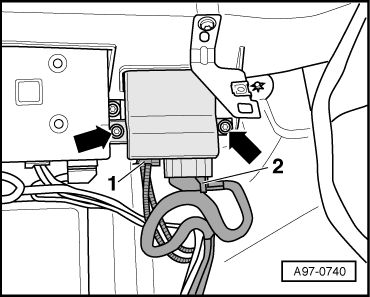

Вот подходящий вариант - диагностического интерфейса шин данных -J533-
Расположение - за перчаточным ящиком
Снятие:
– Выключить зажигание и вытащить ключ зажигания.
– Снять перчаточный ящик.
– Выкрутить винты -стрелки- и снять блок управления.
– Отсоединить разъем -2-.
Установка:
Установить в обратной последовательности
Многоконтактный разъем, 26-контактный -поз. 2-
1 - Аккумулятор + (клемма 30)
2 - Аккумулятор + (клемма 30)
3 - Wake-up Kombi
4 - Диагностический кабель разрыва кольца
5 - Не задействован
6 - Шина CAN high (Komfort)
7 - Не задействован
8 - Шина CAN high (Привод)
9 - Шина CAN high (Комби)
10 - Не задействован
11 - Шина CAN high (диагностика)
12 - Не задействован
13 - E-CAN high
14 - "Масса" - (клемма 31)
15 - "Масса" - (клемма 31)
16 - Клемма 15
17 - Не задействован
18 - Не задействован
19 - Шина CAN low (Komfort)
20 - Не задействован
21 - Шина CAN low (Привод)
22 - Шина CAN low (Комби)
23 - Не задействован
24 - Шина CAN low (Диагностика)
25 - Не задействован
26 - E-CAN low
Разъемы диагностического интерфейса шин данных -J533-
Расположение диагностического интерфейса -J533-
